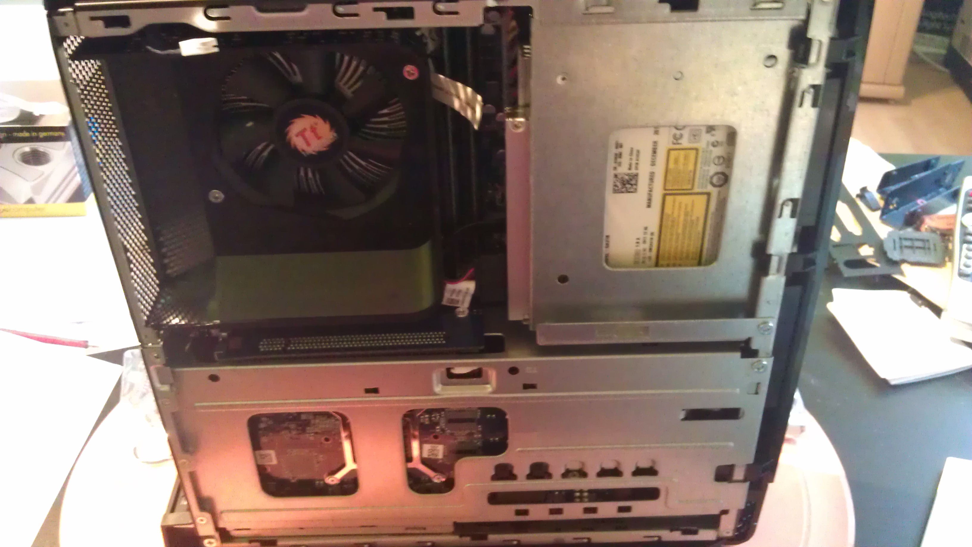

verbaut einen anderen Lüfter der die Maße 80x80x20 (in diesem fall der Thermaltake)

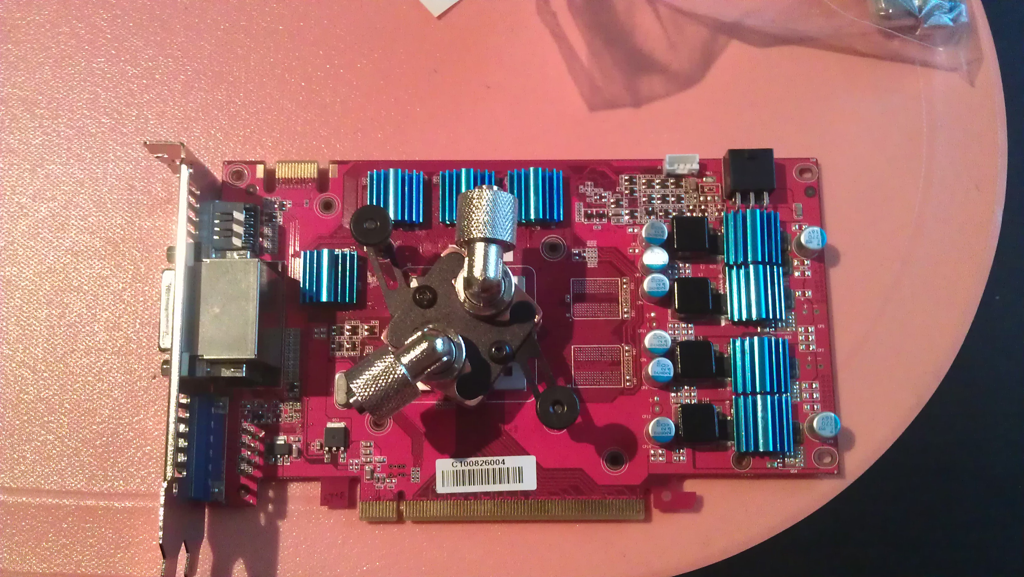

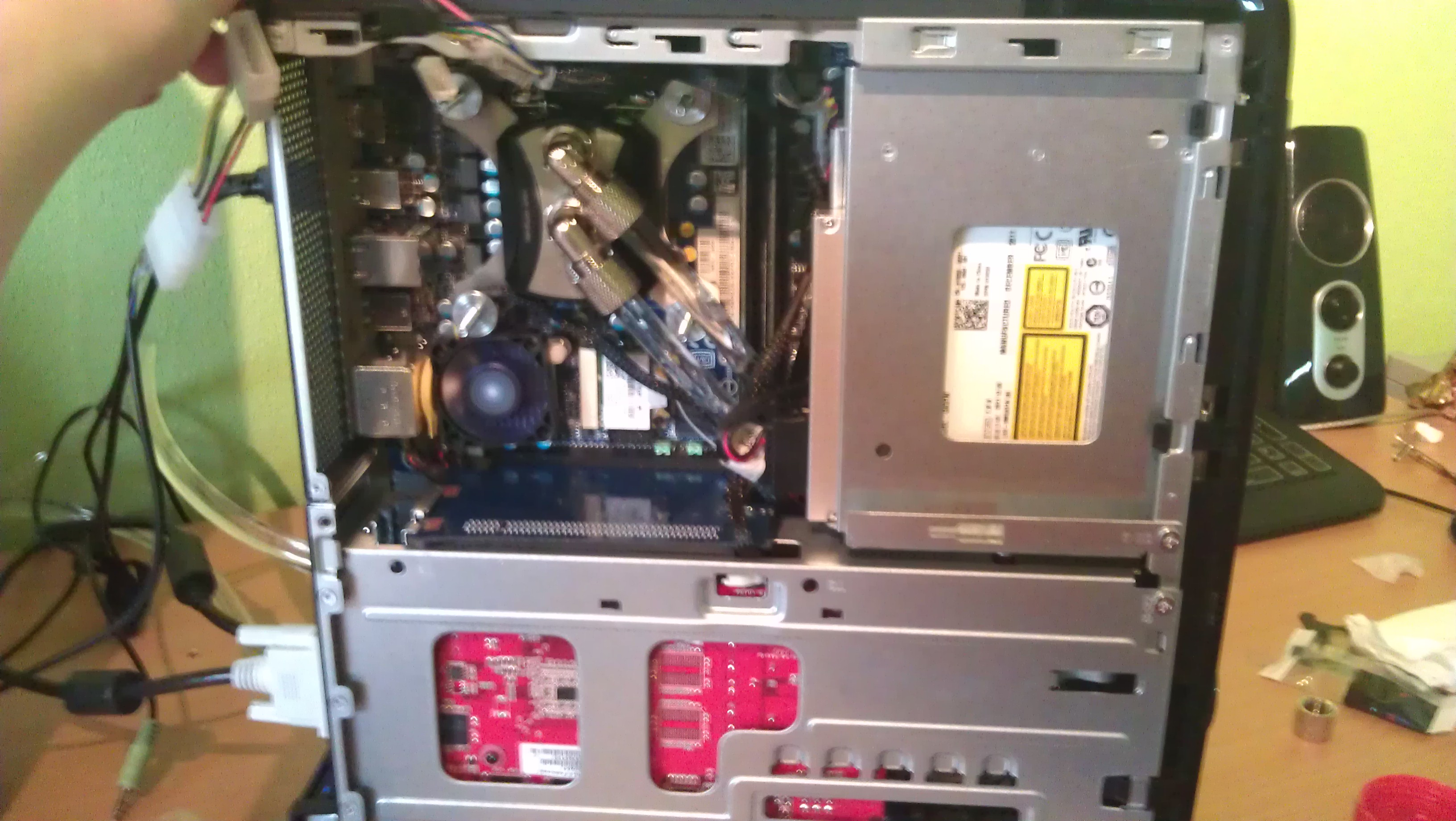

oder seit neuestem nutze ich eine Wasserkühlung die CPU und GPU kühlt, komplett passiv :D
