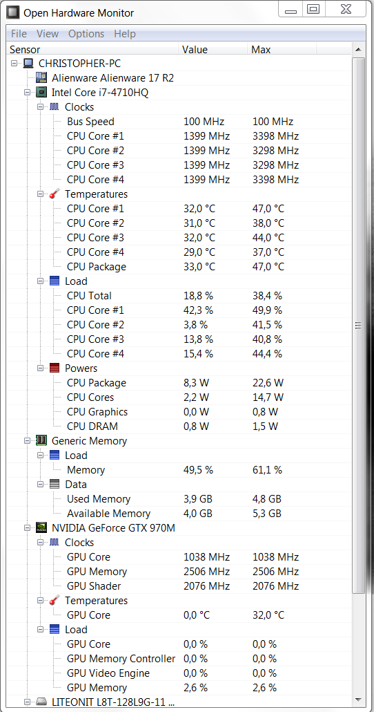

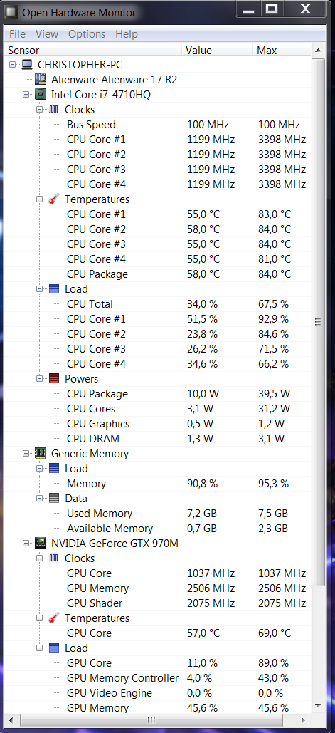

Lad dir auch mal noch HWMonitor oder OpenHWMonitor und poste hier mal was die Temperatur von deiner Hardware (unter Last und Idle bitte).

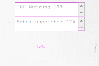

Hab aber gerad noch ein bisschen rumgegoogelt und kam in ein Forum wo Leute schrieben das sie auch starke FPS Drops haben das anscheind AlienRespawn auslöst. Habe es daraufhin mal deinstalliert und bis auf fps drops am anfang des Spiels und paar kleine zwischen durch, scheint es auch wirklich besser zu funktionieren. Allerdings bleibt meine Cpu Auslastung nachdem ich einmal ein Programm gestartet habe, dauerhaft bei 15-20% obwohl ich alles wieder geschlossen habe. Finde ich ein bisschen seltsam.

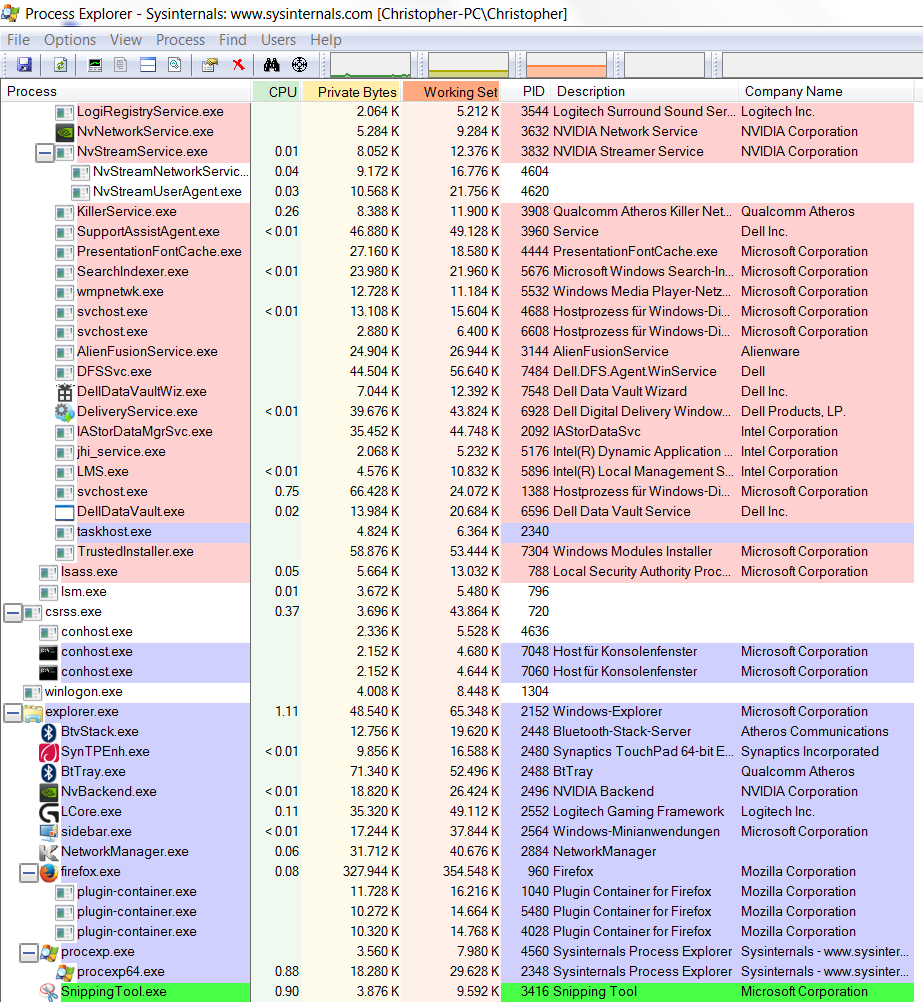

Kann ich hier irgendwo ein Bild einfügen? Also ich habe mich im Taskmanager mal umgesehen was soviel Leistung frisst und da ist eine svchost.exe die 12% CPU und 1.000.000 K Ram beansprucht. Sie wird vom System ausgeführt. Was ist das?
Bearbeitet von Alucard22
Funktioniert es jetzt so wie am Anfang beim Zocken? Deine CPU wird vom irgendeinem System Prozess ausgelastet. Guck mal mit mit dem Process Explorer genau an was da läuft. Nur svchost kann sehr vieles sein.
https://technet.microsoft.com/de-de/sysinternals/bb896653.aspx
Bilder kannst du hier hoch laden.

Also ich habe mal die Temperatur gemessen und Bilder angehangen.
Der Rechner fühlt sich meiner Meinung nach auch langsamer an beim Surfen etc.
Ich habe mir damals eine Wiederherstellungsdatei auf meiner externen Festplatte erstellt über AlienRespawn und dann auch über das Programm wiederhergestellt.
Und nein es funktioniert lange nicht so wie am Anfang. Also habe gerade für den Temperatur Test bisschen gezockt und am Anfang ging es auch eigentlich, aber gegen Ende hat es wieder extrem geruckelt.

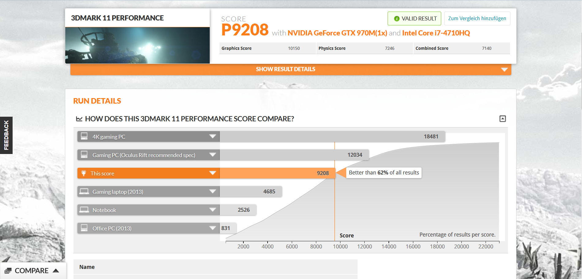

Lass bitte mal einen 3D-Benchmark wie z.B. 3Dmark11 durchlaufen: http://www.chip.de/downloads/3DMark-11_46061292.html
Um zu sehen ob das System soweit vernünftig läuft.
Du solltest dort um die 9800 Punkte (GPU Wert) im Performance-Modus erhalten.

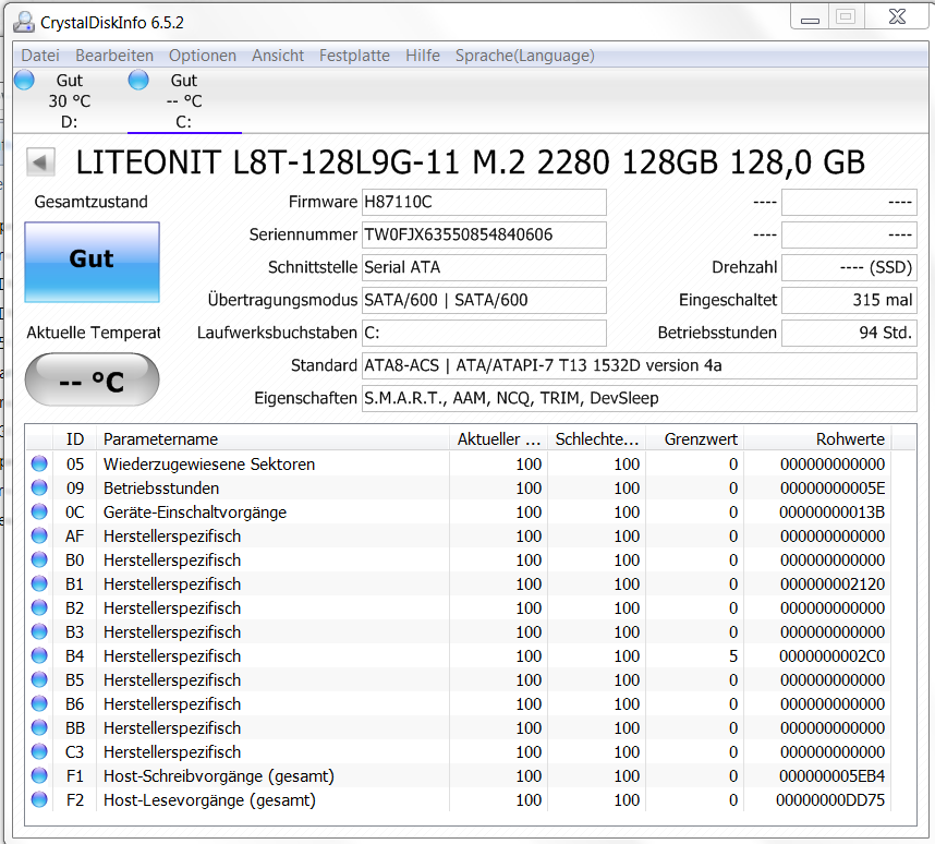

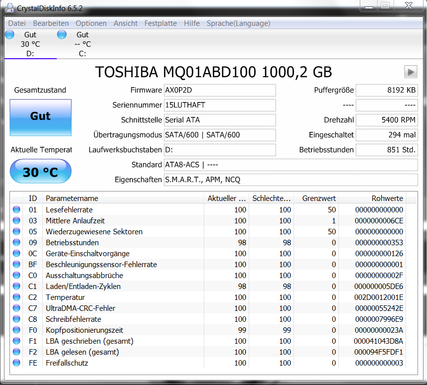

Evtl. ist auch die Systemfestplatte beschädigt, überprüfe mal deren SMART-Werte mit z.B. : http://www.chip.de/downloads/CrystalDiskInfo_32778794.html

Was mir komisch vor kommt ist der gute Wert im Benchmark und die Ruckler bei den Spielen. Wo ist denn was installiert, also Spiele auf der HDD und das Benchmark vielleicht auf der SSD?'
Zu dem was der Process Explorer da ausspuckt kann ich nicht viel sagen. Dein Antivieren Programm benutzt die CPU (läuft da vielleicht ein endloser Vieren check?) und svchost. Gerade svchost ist dafür bekommt, den PC lahm zu machen. Nur WARUM ist immer die Frage. Ich rate deshlab immer eine komplette Neuinstallation zu machen, also Windows frisch installiere und danach die Treiber von der Dell Webseite laden. Aus religiösen Gründen rate ich auch immer von Kaspersky ab ;)
Ich hab hier mal die Unterprozesse von svchost gegoogelt. Da steht drin was die im Normalfall machen sollen. Z.B ist eins ein Teil von PC Doctor, was du ruhig deinstallieren kannst.
http://www.file.net/prozess/taskeng.exe.html
http://www.file.net/prozess/wuauclt.exe.html
http://systemexplorer.net/de/file-database/file/uaclauncher-exe
http://en.community.dell.com/support-forums/desktop/f/3514/t/1946431
Bearbeitet von einsteinchen
PC-Doctor?! Das ist doch AlienAutopsy!
Das ruft mir doch direkt folgendes in den Sinn:
Also direkt runter damit!

Nein also die SSD und die HDD waren beide von Werk aus drin. Warum die jetzt so ein Unterschied in den Betriebsstunden haben, ist mir auch schleierhaft. Das Betriebssystem war schon immer auf der SSD.

Also vor der Wiederherstellung hatte ich alle Spiele auf der HDD. Nach der Wiederherstellung hab ich das Spiel mit mehr Problemen mal als Probe auf der SSD installiert. Somit ist momentan der Benchmark und das Spiel auf der SSD. Spiele funktionieren allerdings weder auf SSD, noch auf HDD, nicht richtig.
Nein also ich habe extra bei Kaspersky geguckt und eigentlich hat er derweil nichts unternommen. Warum rätst du denn davon ab, wenn ich fragen darf? :D

@Angus:
Vielen Dank für den Link. Das sind genau die Symptome die ich momentan mit den Lüftern habe ! Also fliegt gleich SupportAssist etc direkt mal runter.

Zu den Werten von CrystalDiskMark kann ich nicht sagen. Ich hab das mal mit meiner HDD verglichen und die Werte von @Alucard22 und mir sind hoch, wobei ich keinerlei Probleme habe. Ein ABER habe ich aber noch, bei mir ist die HDD mit TrueCrypt verschlüsselt, vielleicht macht das Probleme.
Die SSD von LITEONIT sind nicht recht unzuverlässig beim Auslesen der Betriebsstunden. Meine zeigt z.B. garnichts an :19:

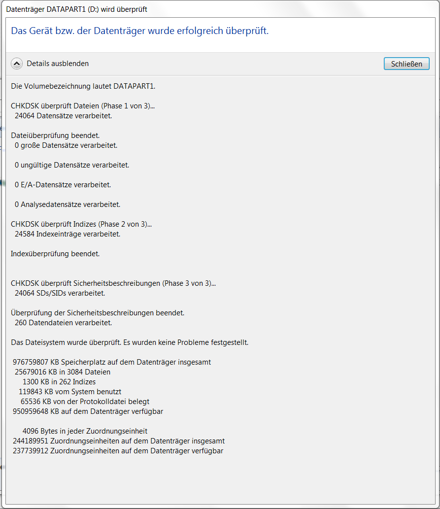

Also ich habe den Test sowohl bei meiner HDD (Bild im Anhang), als auch bei meiner SSD (während des Neustarts durchgeführt) und beide sind ohne Fehler gelaufen.

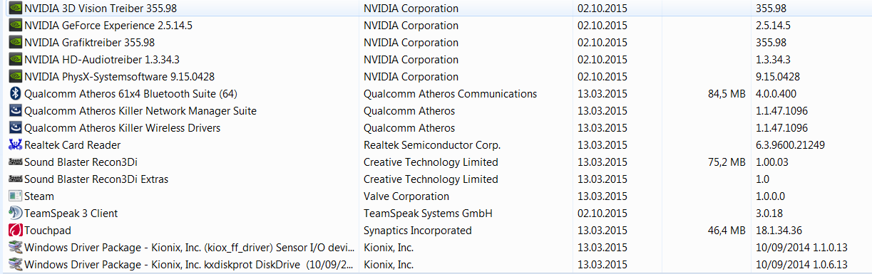

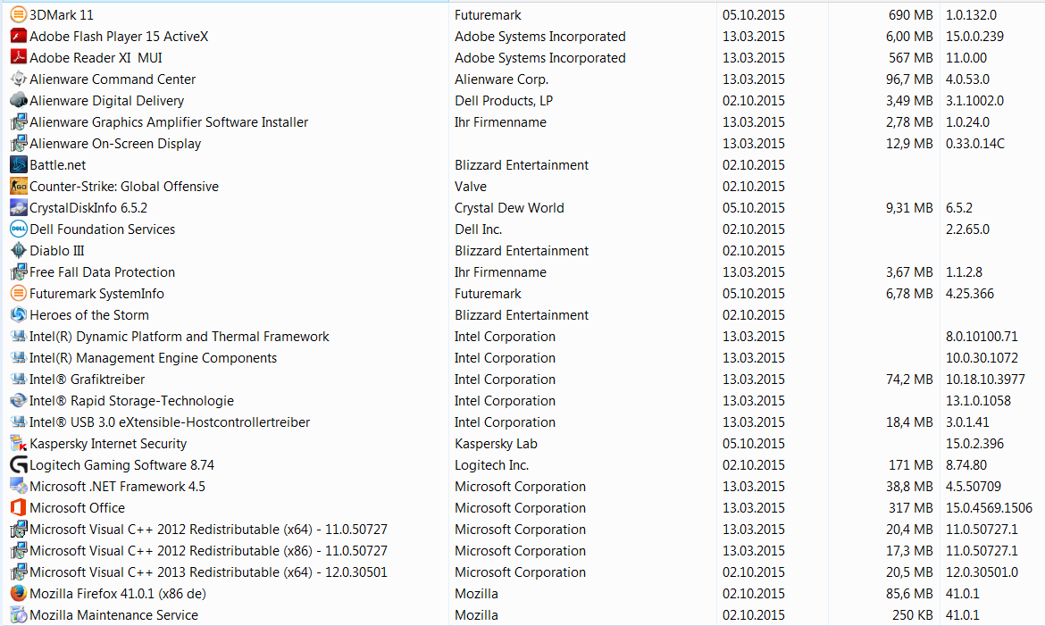

Habe auch im Anhang welche Programme ich zur Zeit auf dem Rechner habe und vielleicht könnt ihr mir ja sagen was ich noch deinstallieren kann bzw. was unnötig ist. :)
