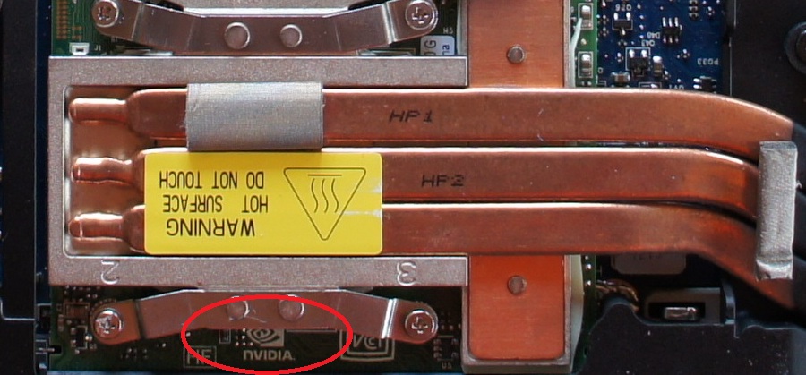

Da muss Schnuffel nun aber heftig wiedersprechen.
Weil naemlich Dell an ATI viel mehr verdient. Die ATI Karten weren von verschiedenen Herstellern in China gefertigt und haben wirklich schoene Margen drauf. Da kommt nur der GPU Chip von ATI. Der Rest ist "3te Party".
Bei Nvidia ist es anders:
Beachtet den roten Kreis. Alienware verbaut zur Zeit ausschliesslich GTX580m REFERNEZ Boards von NVIDIA hoechstperseonlich. Das sind die teuersten und besten. Und die Marge bei diesen Boards ist praktisch Nicht existent.
Nur es sind die Einzigen, die wirklich RICHTIG funktionieren.
Wenn man da auch auf Chiensische Baords gehen wuerde, waere es billiger und auch fuer Dell lukrativer. Nur funktioniert es dan nicht merh wirklich zuverlaessig.
Aber finnanztechnisch ist es so, dass Dell an jeder verkauften ATI mehr verdient als an einer verkauften GTX580m, und das obwohl diese viel teurer ist...
Schnuffel will nicht ausschliessen, dass Nvidia da im moment kraeftigst verdient. Abder das ist das Recht dessen, der die Loesung hat!
Gruesse vom Schnuffel

Okay, das ist mir neu... So viel ich weiss war die 6970m die Dell verbaut hat auch ein Referenzdesign, direkt von AMD, nicht? Zumindest war auf den Karten gross das AMD Logo.
Ich dachte dies sei bei der 6990m ebenfalls so...
Ich werde nachher mal bei mir nachschauen ob da ein AMD Logo drauf ist :D Aber mal auf Schnuffel warten was er dazu sagt ^^ so ein AMD Logo kann man schließlich schnell mal drucken
Lg SciTe
Lg SciTe
Dazu müsstest du vermutlich den Heatsink entfernen, das Logo sollte direkt unter den Heatpipes sein, am Rand der Karte.
Schnuffel meint: Diese Bild zeigt die FOXCONN Karte. Keine AMD referenzkarte, trotz AMD Logo.
