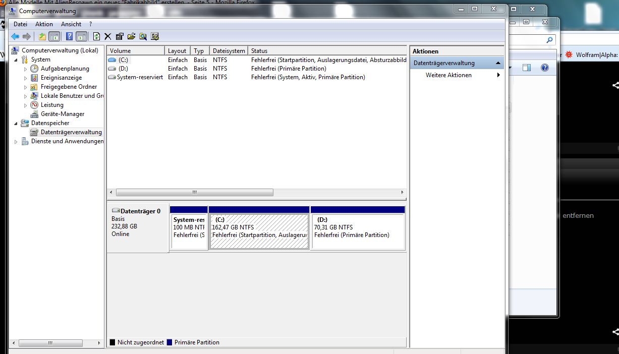

Angenommen deine Festplatte ist folgendermassen aufgeteilt:
Sie hat eine unsichtbare 100 MB Startpartition, eine Partition c: mit Betriebssystem und eine Partition D: mit Bildern von sagen wir mal der Konfirmation 22 jähriger nicht vollständig bekleideter Frauen... dann... würde die unsichtbare Partition 100 MB und die Partition C: gesichert. Zusätzlich würde eine versteckte Partition angelegt in der Alienrespawn und besagte zwei Partitionen abgelegt werden. (Damit Du mit F8 wiederherstellen kannst ohne eine Start DVD und auch ohne Respawn überhaupt noch installiert zu haben). Evtl. Kostbarkeiten auf Partition D: würden nicht gesichert.

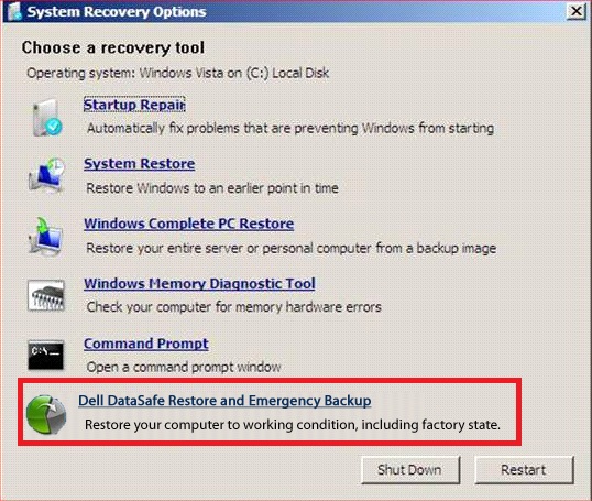

Jetzt die uminöse frage >>> GEHT DAS ÜBERHAUPT ?? UND WAS IST DER UNTERSCHIED ZWISCHEN ALIENRESPAWN UND DELLRECOVERY
PS: was mich aufgefallen ist ...das man nur mit respawn PRO ein systemabbild euf der lokalen platte machen kann ;(
Bearbeitet von BMXEDWIN
Betriebssystem vom Stick installieren sollte bei Dell, wenn nicht automatisch, dann über die Taste F12 während des Hochfahren klappen. Finde deinen Gedanken richtig, so würde ich das mit der Sicherung auch machen. Du solltest dir die neueste Version herunterladen sie ist ganz vorn verlinkt. Möglicherweise hast Du ne ältere Version, damals war Respawn identisch mit Symantec Ghost. Datasafe und Respawn unterscheiden sich nur durch die Bezeichnung und Bildchen. Die Pro Version unterscheidet sich dadurch, das man mehr wie eine Systemsicherung speichern kann, darüberhinaus zeitgesteuert Files und Folders.
Vergiß DSFactoryLauncher.exe
Entferne die bestehende Respawn Partition über Verwaltung oder meinetwegen mit einem Partitionstool. Lösche vorher ein evtl. vorhandenes Respawn. Dann lade dir die neueste Version herunter und führe sie mit Administrationsrechten aus. (Rechtsklick auf AlienRespawn_Basic.exe als Admin ausführen) Die Systemsicherung funktioniert prima (Einmalig) mit der freien Version. Diese versteckte Respawn Partition wird dir neu angelegt werden. Du solltest überlegen diese Respawnsicherung vor dem installieren all der anderen Programme die man so betreibt, auszuführen.

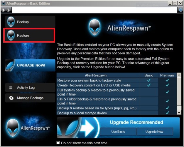

ich komme bei dem Thema nicht weiter, und zwar bei dem letzten Bild aus Thread #1.
An der Stelle, wo man zur externen Sicherung zwischen CD und USB-Massenspeicher wählt, wähle ich USB-Massenspeicher aus und nach einem weiteren Fenster sucht AlienRespawn nach einer ext. Festplatte o.ä. Danach kommt die Meldung "Kein USB-Schlüssel" erkannt. Habe es mit mehreren ext. Festplatten in verschiedenen Formatierungen versucht (FAT32 & NTFS), aber AlienRespawn erkennt sie einfach nicht. Der Alien ist nahezu fabrikneu, also keine wesentlichen Änderungen vorgenommen.
Einer eine Idee woran es liegen könnte?
