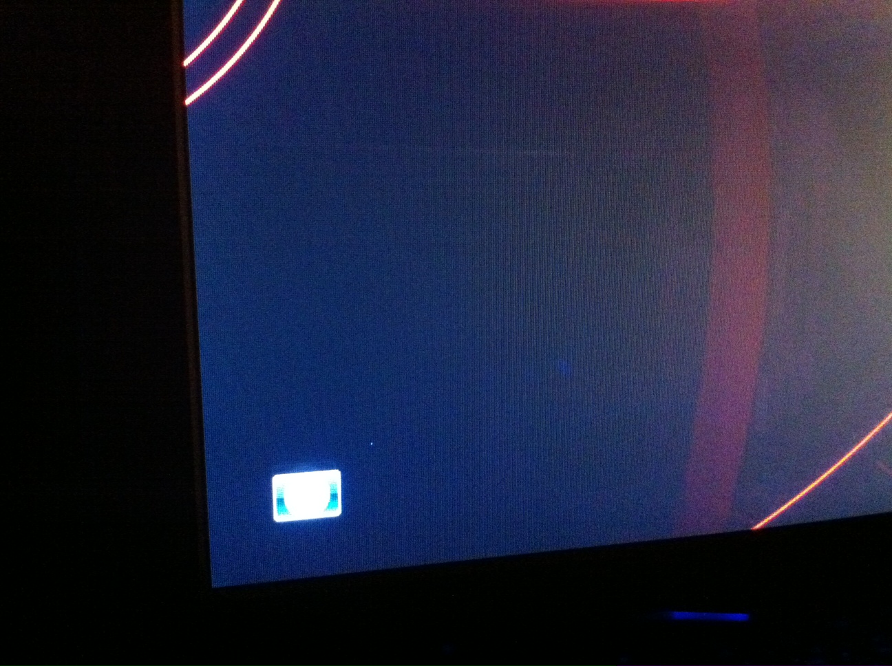

Hallo.
Im unteren linken Bildschirmrand habe ich gestern einen blau leuchtenden Pixel feststellen können. Dieser leuchtet bereits beim Bootscreen.
Heute ist der blaue Pixel allerdings wieder weg? Wie kann denn sowas passieren? Ich dachte, ein Pixel ist tot oder eben nicht?!
Schnuffel muss Euch da korrigieren:
Ein Pixel muss nicht unbedingt tot sein. Es kommt darauf an, was defekt ist.
Ein Pixel ist dan tot wenn der zugehoerige Transistor (auf dem Glas) entweder Kurzschluss hat oder dauernd offen ist. Dan ist das Ding wirklich tot.
Aber es gib 4 weiter Arten von Fehlern:
Die mechanische Verbindung vom Transistor ist schlecht = der Fehler kann kommen und gehen - aber irgendwann bleibt er
Die Transitor ist in der Produktion verschmutzt / oxidiert = der Fehler kann kommen und gehen - irgendwann bleiben oder auch gar ncht mehr kommen
Es liegt gar nicht am Display, sondern die Displaytreiber (auf dem Display sitezen am rande Displaytreiber, also das sind so kleine Computer, die die Pixel ansteuern) haben sich beim Booten verschluckt. Das hat nichts mit dem Booten des Computer zu tuen, sondern mit dem Booten der Displaytreiber. War das die Ursache, kommt der Fheler warscheinlich nie mehr. (ABer wenn er sichtbar ist, bleibt er solange da, bis der Computer soweit ausgeschaltet (also nicht neu gebootet wird) bis das Display ganz Spannungsfrei war und dan wieder alles neu gestartet wurde...
Die GPU spinnt. Solche fehler sind bei ATI Karten schon beobachtet worden. Dort hilft dan die Karte so umzukonfigurieren, dass der Qualitaet mehr Prioritaet eingeraeumt wird und nicht der Performance - Ihr wisst schon, dieser Schieberegler.
Gruesse vom Schnuffel
ich habe die Sache nun mit Foto an AW geschrieben und man hat mir einen Display Austausch angeboten.
ich lasse zwar nicht gerne an einem fast neuen Gerät rumschrauben aber ich weiß genau, dass ich autom. immer unten links auf den Pixel schaue wenn er mal wieder erscheint. Etwas nervig.
Außerdem finde ich, dass mein Display nicht so 100% fest angebracht ist. Links und rechts am Rand kann man das Display so ein paar mm eindrücken (also nach hinten auf die Display Rückwand drücken.
Mal sehen ob das vielleicht auch mit einem Tausch behoben wird. Schnuffel meinte ja, dass der komplett Deckel - also inkl. Rückwand - getauscht wird.
