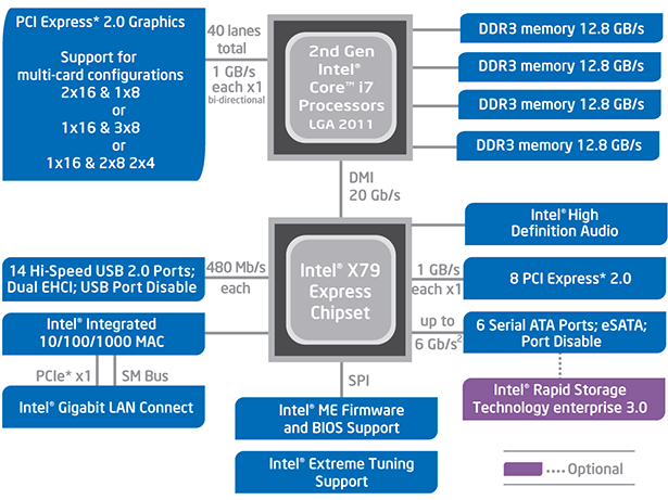

@Nafure
Bitte SB (Schnuffel geht davon aus, Du meinst hier das was Du als Systembus bezeichnest, aber nciht mehr wirklich existiert), die Memoryarchithektur (also die 2 oder 4 Memoprychannels, je nach CPU udn Ram Konfiguration und den DMI nicht durcheinander machen....
Hier ein Bildchen dazu:
Also der DMI (das ist das, was man mit einem Systembus vergleichen kann) bruache ich ganz automatisch in jeder Konfig, welche 8GB oder weniger Ram hat und eine GPU mit einem Shared memorybereiche. Dan naemlich lager Windows da relativ viel auf in die Auslagerungsdatei. Diese haengt nun mal an eine ATA Schnittstelle dran. Und diese wiederum liegt im Cougar drin...
Und nun vergleicht nur mal die Bandbreiten....
Weiter muessen alle Shared Memory-Adressen an diePCI Slot's bekanntgegeben werden. Diese haengen wiederum an der Southdridge drann. Pech... den auch diese Kommunikation muss ueber den DMI (Systembus). Hmmmm... Nun haengt aber leider auch die ganze Turbosteuerung der CPU's nciht in der CPU drinn (aber hallo - wie das denn???) sondern am SPI, der wiederum an der Southbridge und diese - wir erinnern uns - wiederum am DMI haengt. Gleich natuelrich auch mit der Video / Audio Synch - Audio hanegt ja wieder am PCI und diese --- Schnuffel erspaart Euch den Rest!
Also, die wichtisgten regeln um das zu entlasten: Alle 4 Memory';s bestuecken, damit die GPU die Daten praktisch ohen verlust direkt uebert die CPU ins Ram schieben kann. Dafuer brauchen wir auch eine CPU mit 8GB Speicher. So, die CPU steht nun fest. Jetzt haben wir nur noch die Adresskomunikation ueber den DMI. Und da hiilft es, den DMI au entlasten. Da die Killer einen grossen teil Ihrer Performance durch velragern von Rechenaufgaben in die CPU erziehlt, ist sie fuer einen Erheblichen Anteil an DMI Kommunikation verantwortlich.... Den, wir erinnern usn; Sie haengt ja nicht direkt an der CPU sodern an einem PCI und dieser wiederum .... Naja, das haetten wir heute ja gelernt!
Gruesse vom Schnuffel
