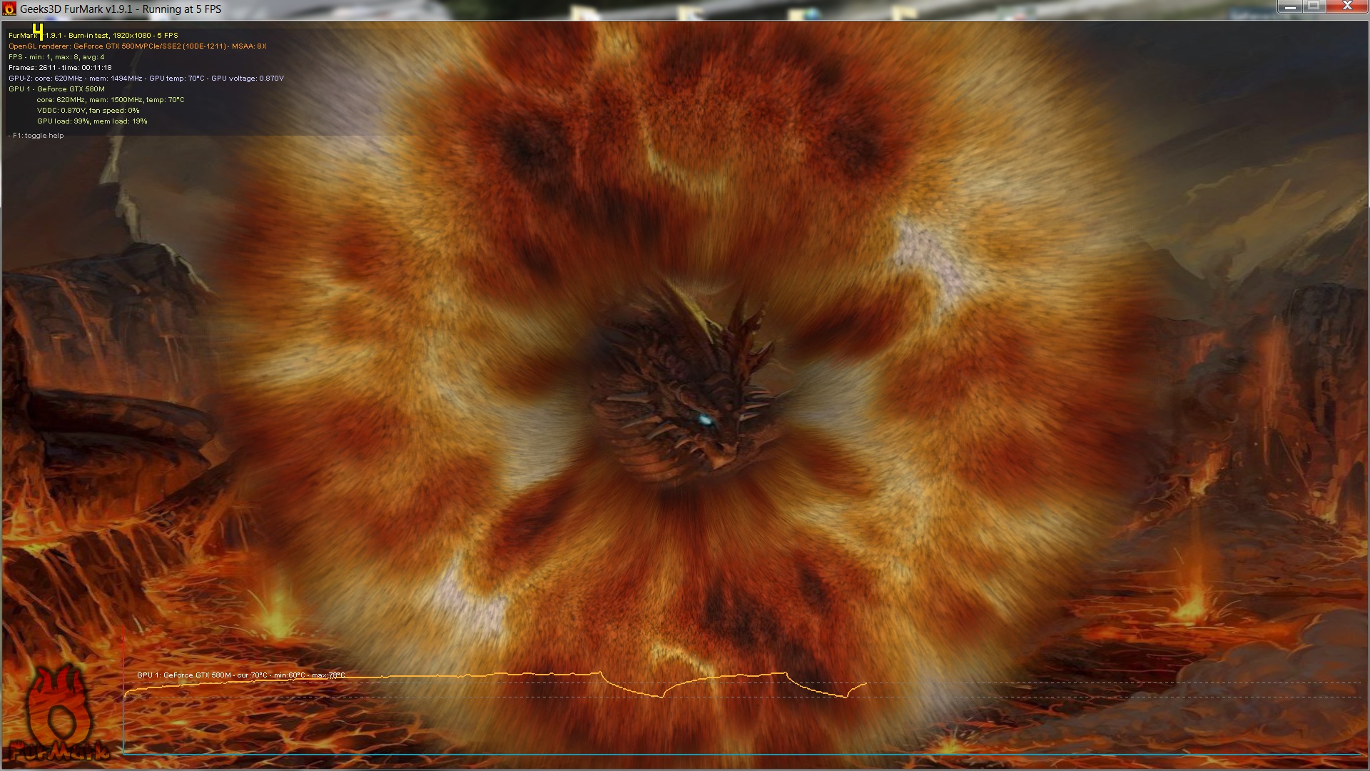

Ja, aber ist wohl inzwischen eine Treibersache bei Furmark,denn es war letztes Jahr ja noch nicht so,als das Notebook ankam.Da ging die Karte bei Furmark ja noch bis 77° hoch.Ist es bei dir jetzt auch so,dass bei Furmark nur 64° erreicht werden?

DELL hat per Remote folgenden Test zweimal durchgeführt:
Unigine Heaven DX11 2.5 ( Basic Edition ).
Dabei lief bei einer Auslastung von 99% alles normal.
Deswegen hat der Support ja auch die GPU-Z Logs von BF3 verlangt , zweimal nach jedem Kartentausch , danach war sofort alles geklärt.
Wurde sofort an den L2 Support Supervisor übergeben. Und der sagte sofort , vergessen , Systemaustausch.
