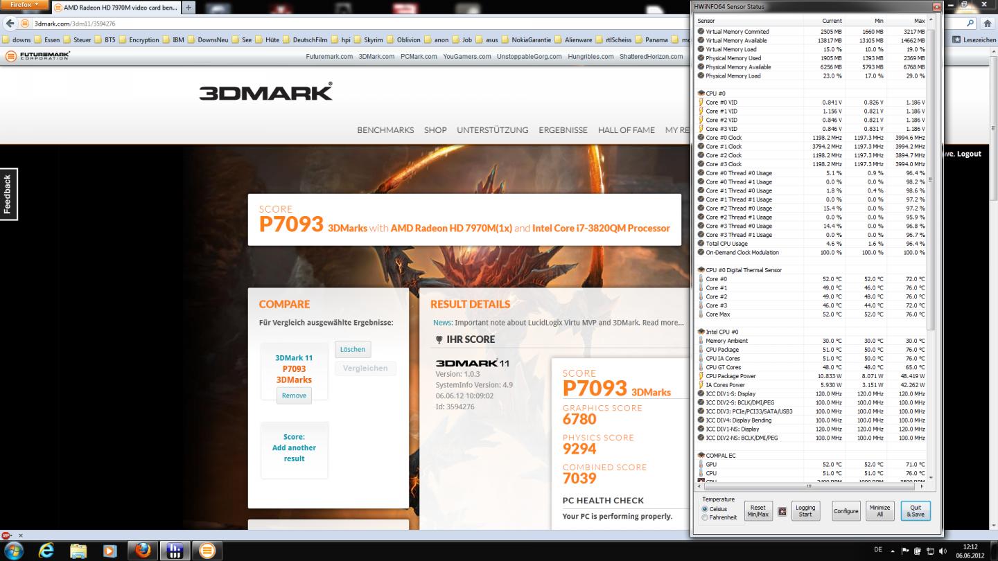

hab grad nochmal einen benchmark gemacht, und den link hab ich auch.
Temps kannste dir auf dem screenshot angucken.
CPU Core clocks habe ich im bios auf 4.0Gz, 3.9GHz, 3.8GHz, 3.7GHz gesetzt.
GPU clocks waren 1060/1570
und hier der link zu 3DMark11 P7093.
AMD Radeon HD 7970M video card benchmark result - Intel Core i7-3820QM Processor,Alienware M17xR4 score: P7093 3DMarks
Wenn dein Core Clock zu hoch ist und der Treiber abstürzt, ist es bei dir auch im zweiten Test?
Bei der HD5870M wars immer netterweise der Letzte >.<
@ Fatfox: Die Ivys sind bekanntermaßen Hitzköpfe. Also mach dir diesbezüglich keinen Kopp!
Scheint wohl dann der übeltäter von Bildfehler zu sein ;)
Mir ist auch aufgefallen, dass zu viel Core Takt stürzt er so ziemlich am Anfang des zweiten Tests ab und bei zu viel Mem Takt so am Ende des zweiten Tests.
Nun hab ich mal alles rausgeholt was unter Standardspannungen ging und dabei erreichte ich mit 960/1550/1,05 + CPU OC 6709 Punkte.
Das sind bissal über 100 Punkte mehr als gestern, und das nur mit dem neuen Treiber + 50MHz mehr Mem Takt.
