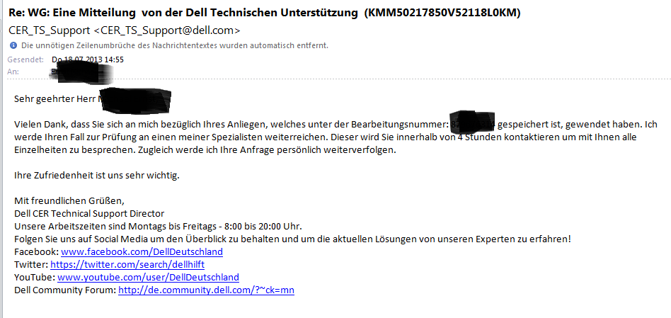

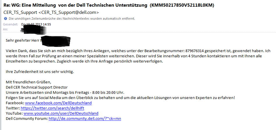

Hier schipft niemand los den diesmal stimme ich dir zu 100% zu. Glaube mein Fall hat da irgendjemand hoch gescheucht. Was zum Geier ist ein "Dell CER Technical Support Director"? Bild im Anhang mal lesen.
MFG
EDIT: Wie kann ich egentlich Anhänge wieder löschen? Sch.. drauf dann wißt ihr halt auch meine Bearbeitungsnummer egal.
