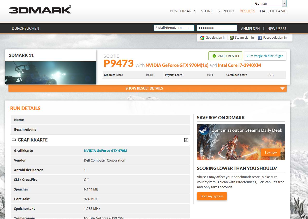

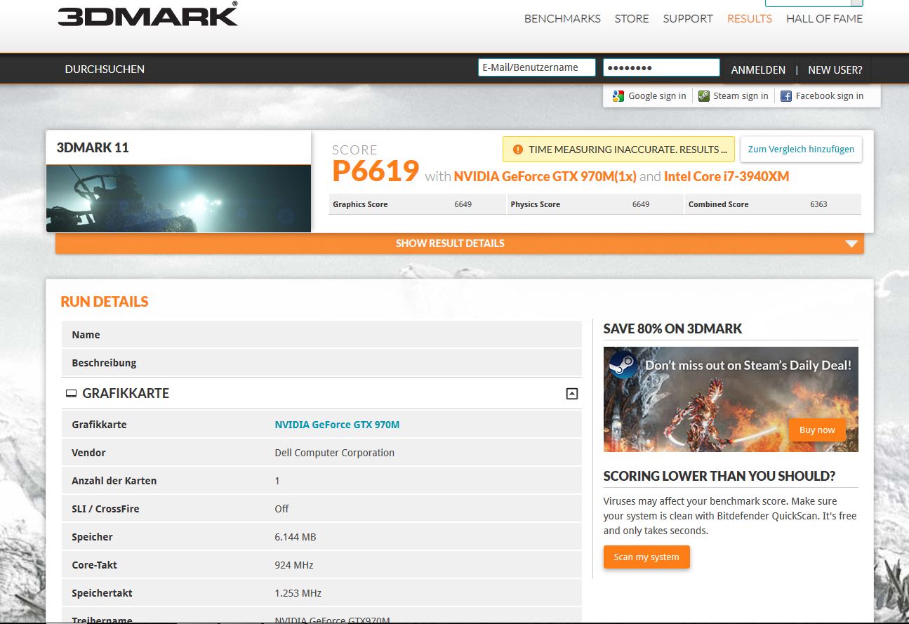

also sah es bei mir zur Zeit aus am anfang.
und so schaut es jetzt aus
Diesen Beitrag teilen
Link zum Beitrag

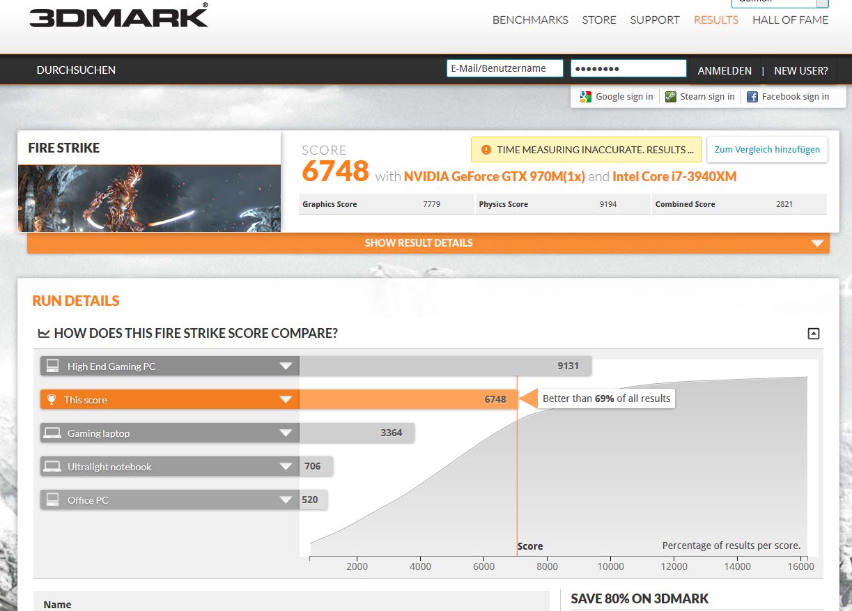

Zweites Ergebnis ist okay. Aber prüft mal mit dem firestrike Standard.
Link zum Beitrag
Da bin grade bei...gg...

Das passt ! Glückwunsch dann läufst ja nu bei allen und wir müssen uns keine verlötete Kiste besorgen
