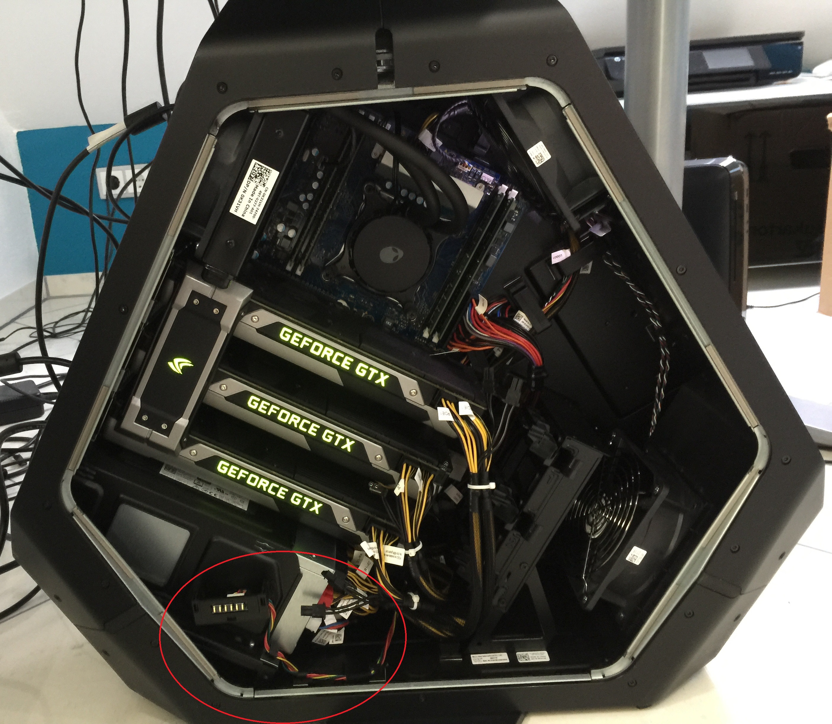

Es wurde nur ein Kabel getauscht, weil der Kontakt zur Blende einen weg hatte (siehe Bild). Dazu mussten allerdings alle drei Grafikkarten raus. Kaputt gegangen ist dabei aber nichts, hab aufgepasst und der VOS Techniker war mal ausnahmsweise sehr kompetent. Alien FX hatte immer wieder einen Beleuchtungsausfall an den Seiten (das Kabel war schuld) und es gab sporadisch Farbwechsel an den Seiten obwohl ich nichts gemacht habe, seit Bios A03 ist das auch weg.

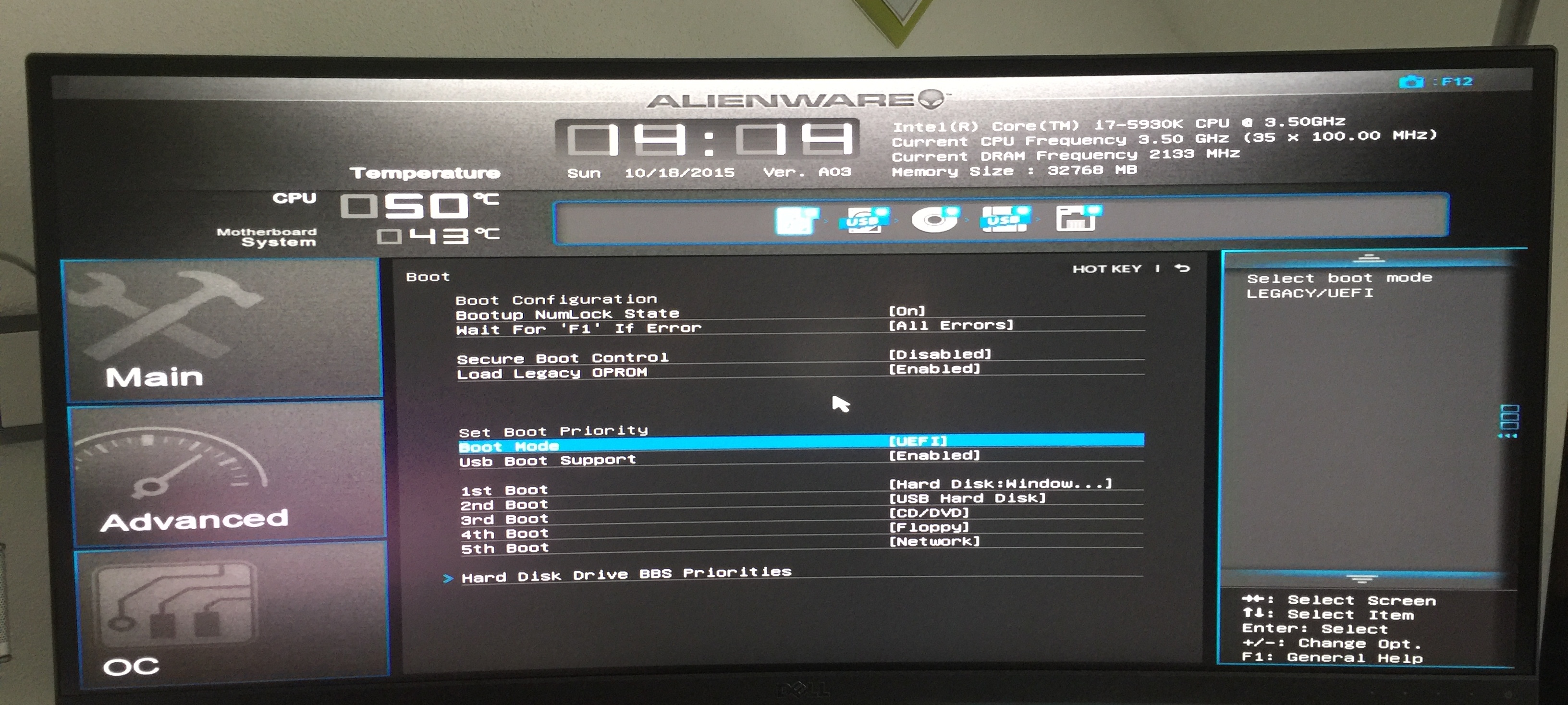

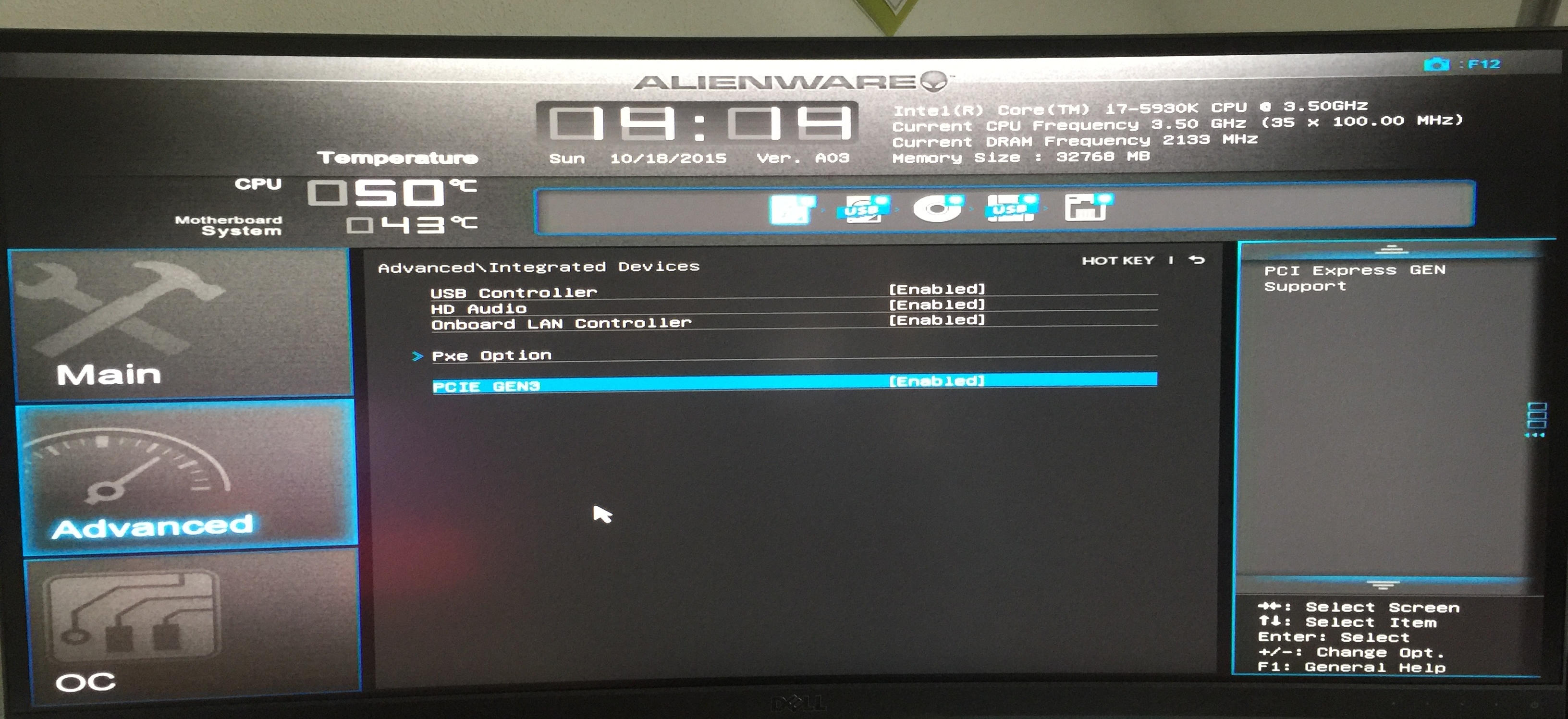

Genau dies sind Dinge, wofür sich das Notieren der Original-Werkseinstellungen bezahlt macht. Dann kann man nämlich Einstellung für Einstellung vergleichen, und eine Änderung fällt sofort auf. Ohne diese Notizen ist das nicht mehr so einfach :( .
Das sind die einzigen beiden Einstellungen im Bios (komm mit dem überhaupt nicht zurecht, früher wars übersichtlicher)
@5teph :
Ja, das ist schon die neue EFI-Oberfläche. An die müssen wir uns in der Zukunft gewöhnen, das alte Bios wird mit und mit "sterben" bzw. abgeschafft. Wenn dein System "volle Leistung" hat, so wie du es ausdrückst, muss das nicht heissen, dass dein Gerät zu 100% i.o. ist und nicht evtl. doch irgendwo einen Defekt hat. Fest steht doch, dass du nach einem Neustart keine Tastatureingaben machen kannst. Und eben das ist NICHT normal. Würde es an einer fehlerhaften Windows-Installation liegen, dann hättest du auch Probleme beim absoluten Kaltstart über den Einschalt-Knopf. Die hast du dann aber laut eigener Aussage nicht!! Dann kommt noch hinzu dass an deinem Gerät manipuliert wurde, sowohl software/Bios-, als auch hardwareseitig. Ob das alles so richtig und vor allem nötig war, was der Techniker da gemacht hat, kann und werde ich hier und jetzt nicht beurteilen. Mir persönlich kommt da einiges nicht so ganz koscher vor, aber das ist halt nur mein subjektiver Eindruck des ganzen, ich möchte da auch jetzt nichts schlecht reden. Es gibt mir halt nur du denken, für mich passt das alles sehr gut zusammen.
