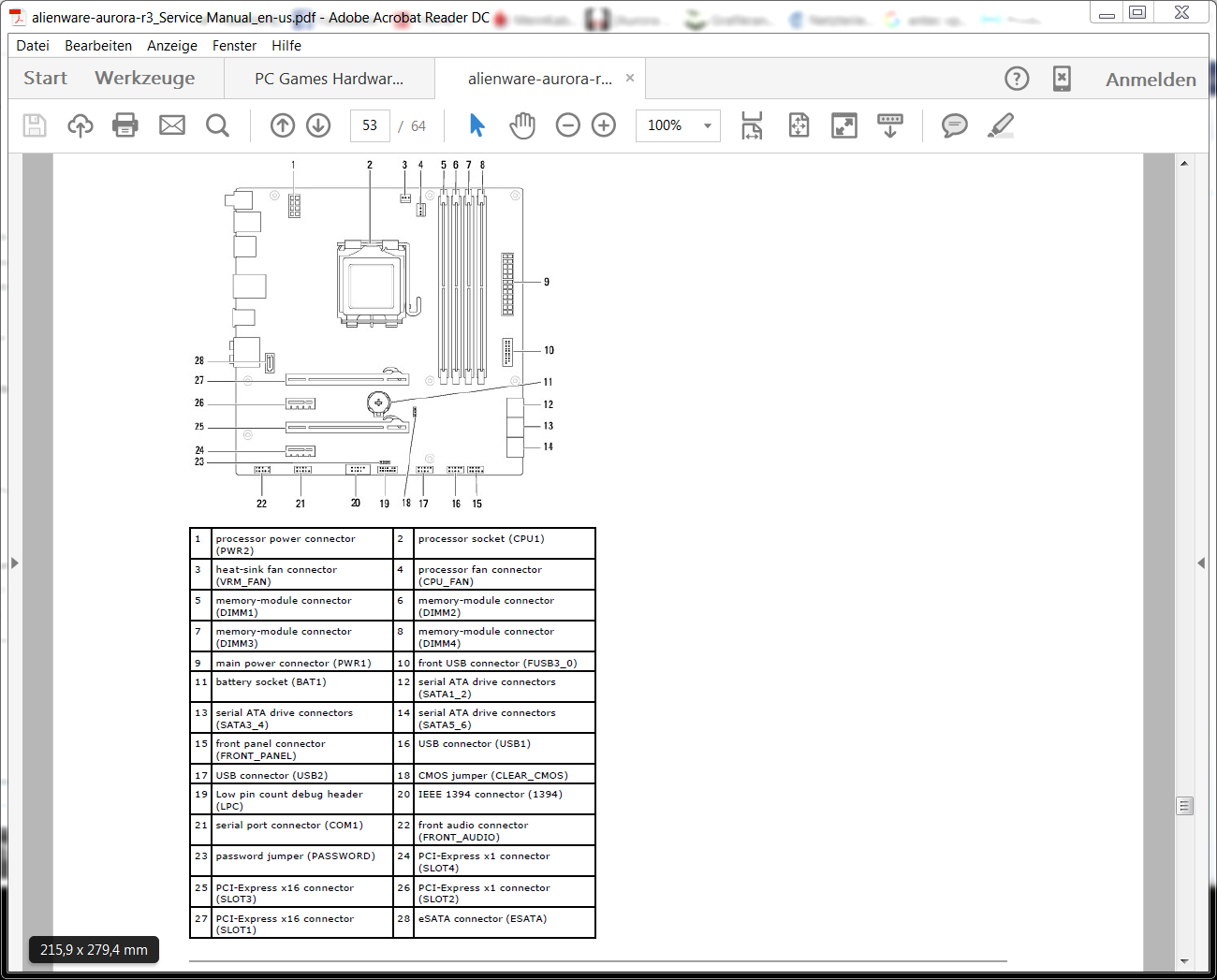

So wir ersetzten sie gleich gegen eine neue (Grafikkarte hatte die Sicht versperrt). Es kann ja nicht sein das das mainboard keine xeons unterstützt bzw. ein Update braucht idk. Will einfach nur das alles wieder geht mit der CPU
Tut mir leid für Doppelpost... Batterie raus -> batterie rein cmos beschwert sich standart einstellungen per f1 (f2 sebst konfigurieren wüsste aber ned was ich machen sollte) er bootet. Danach runterfahren wieder anschalten er geht wieder nicht.... Was soll ich jeztt machen? Will nicht immer die batterie rein und raushauen und dan die fehler 5 mal pippen echttzeituhr und 3 mal neustart bis er bootet machen ._.
Ich habe nachgeschaut was er eingestellt hat und es hat alles erkannt, gebootet hat er ja auch und win 10 hat den prozessor auch korrekt erkannt nur wenn man ihn wieder auschaltet und startet hab ich das selbe wie davor :/
