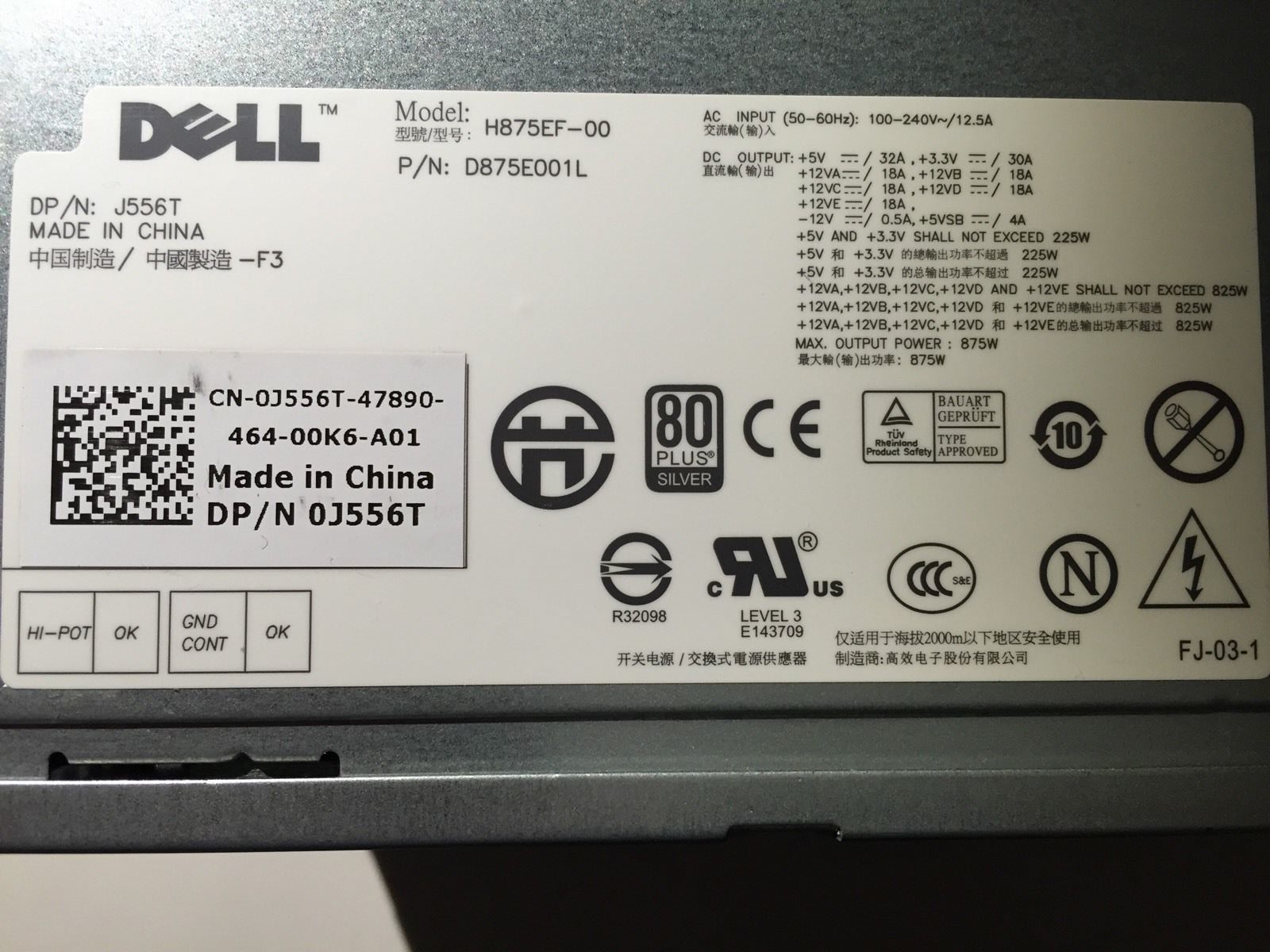

wie stell ich fest ob ich ein 875W NT drinnen habe? Technische Daten welche ich hinten ablese: 100-240 V, 7.9A 50/60 Hz

vor 29 Minuten schrieb Odin15:
Ich gehe davon aus, dass es sich hierbei um die 525W Variante handelt.
Diese sollte eig. ausreichen solange du nichts übertaktet hast.
