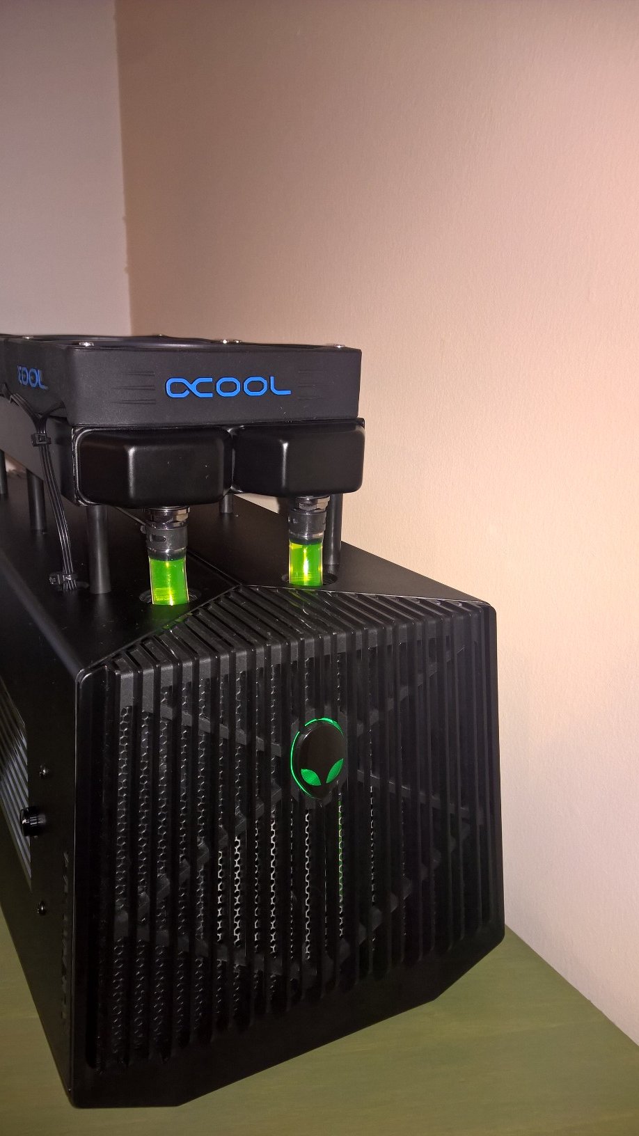

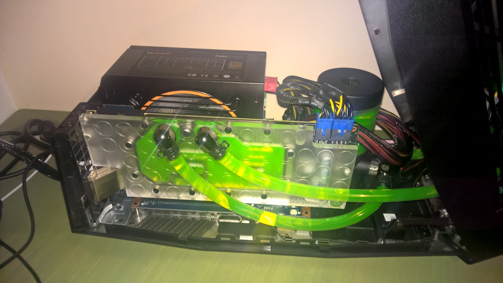

vor 12 Minuten schrieb Malibu68:
Ja passt alles rein. ...
Naja, wenn man das auf den AGA drauf schrauben muss, passt da wohl nicht alles rein :D
Sieht aber schick aus!

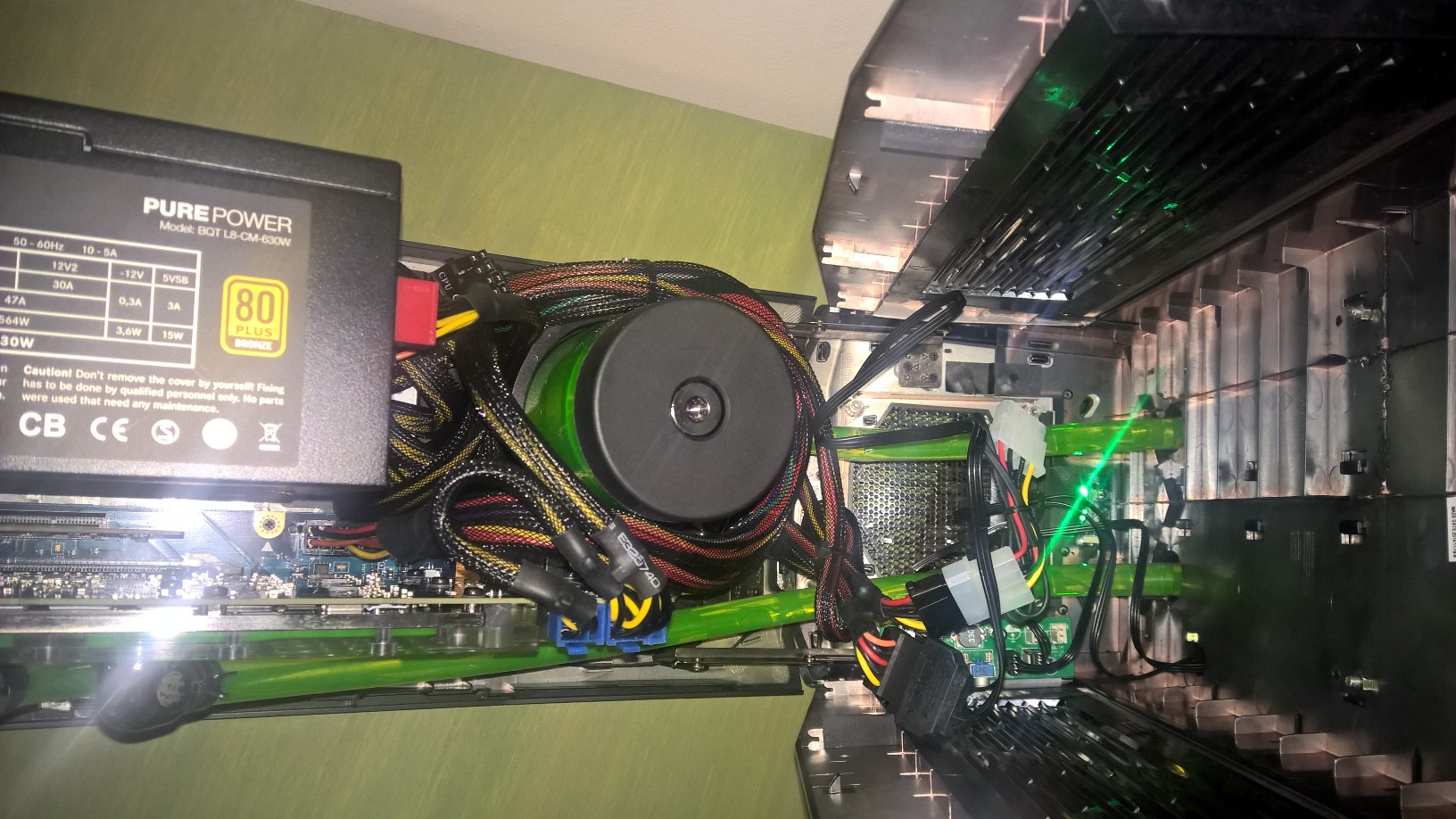

so ungefähr hab ich mir das vorgestellt ^^, Wakü Teile habe ich fast alles da bis auf den GPU Block. Das einzige was ich leider nicht finde, ist ein vollmodulares Netzteil, ich hab gerade ein Corsair CX500M hier das passt rein, leider nur Teilmodular.
Marco
http://i.imgur.com/nwSJzsF.jpg
http://i.imgur.com/U4WfoLw.jpg
das ist auch geil
