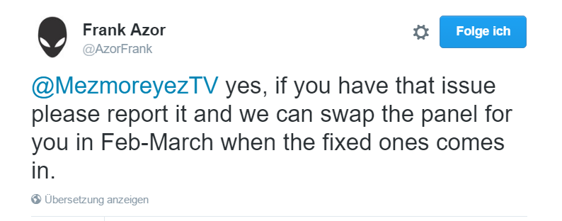

Hier ein Screenshot aus dem NBR Forum. Ziemlich heftig finde ich, aber genau das, was Dell mir telefonisch auch immer mitgeteilt hatte um einen Technikereinsatz zu umgehen.
Es wird nun also mit dünneren Wärmeleitpads, einem kastrierten BIOS und solchen Aussagen auf allen Ebenen versucht sich abzusichern. [emoji102]

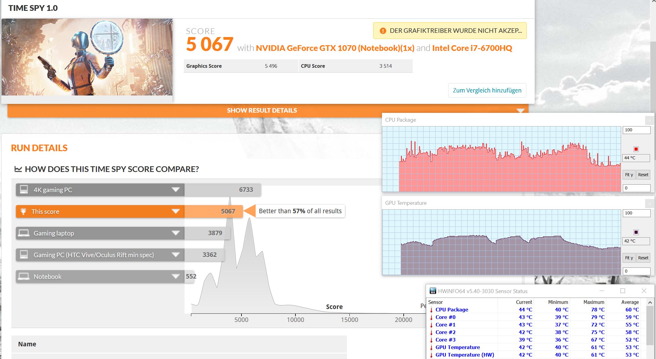

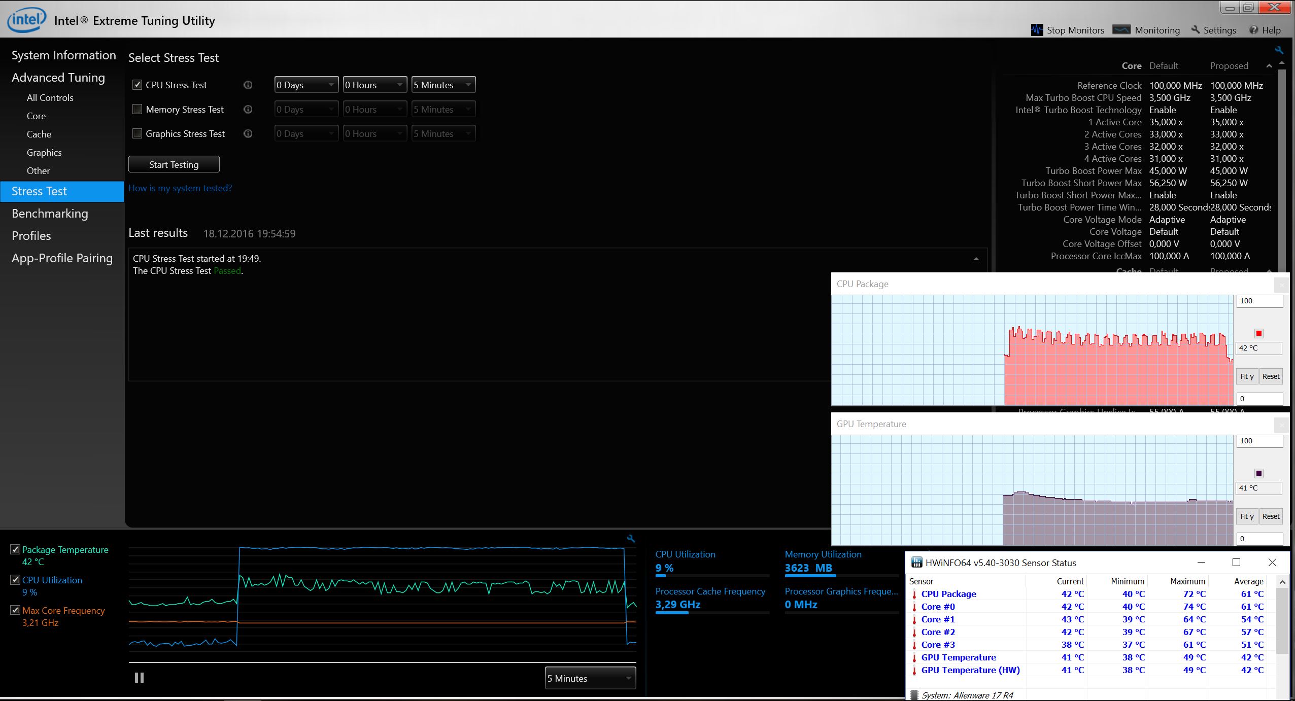

...Seit gestern hab ich meinen 15 R3 mit 120Hz Panel und GTX1070. Bestellt am 25 NOV, Produktion laut DELL zwischen dem 02 DEZ - 04 DEZ.  Und um es noch kürzer zu machen: meiner läuft genauso wie man es erwarten kann von so einem teuren Gerät. Keinerlei Backlight bleeding (also wirklich gar nichts!!!) und die Temperaturen sind bei BF1 (alles auf ULTRA) zwischen 70 -75 Grad (bei einem Temperaturspread von <5 Grad zwischen den Cores). Und ich habe kein Laptop Cooling Pad, kein Repaste und kein undervolting. Intel XTU CPU Stress Test läuft stabil durch, Temperaturen zwischen 55 - 60 Grad nach 10 min 100% CPU-Belastung! (und ich sitze nicht in der Rhön bei -5 Grad draußen) ...
