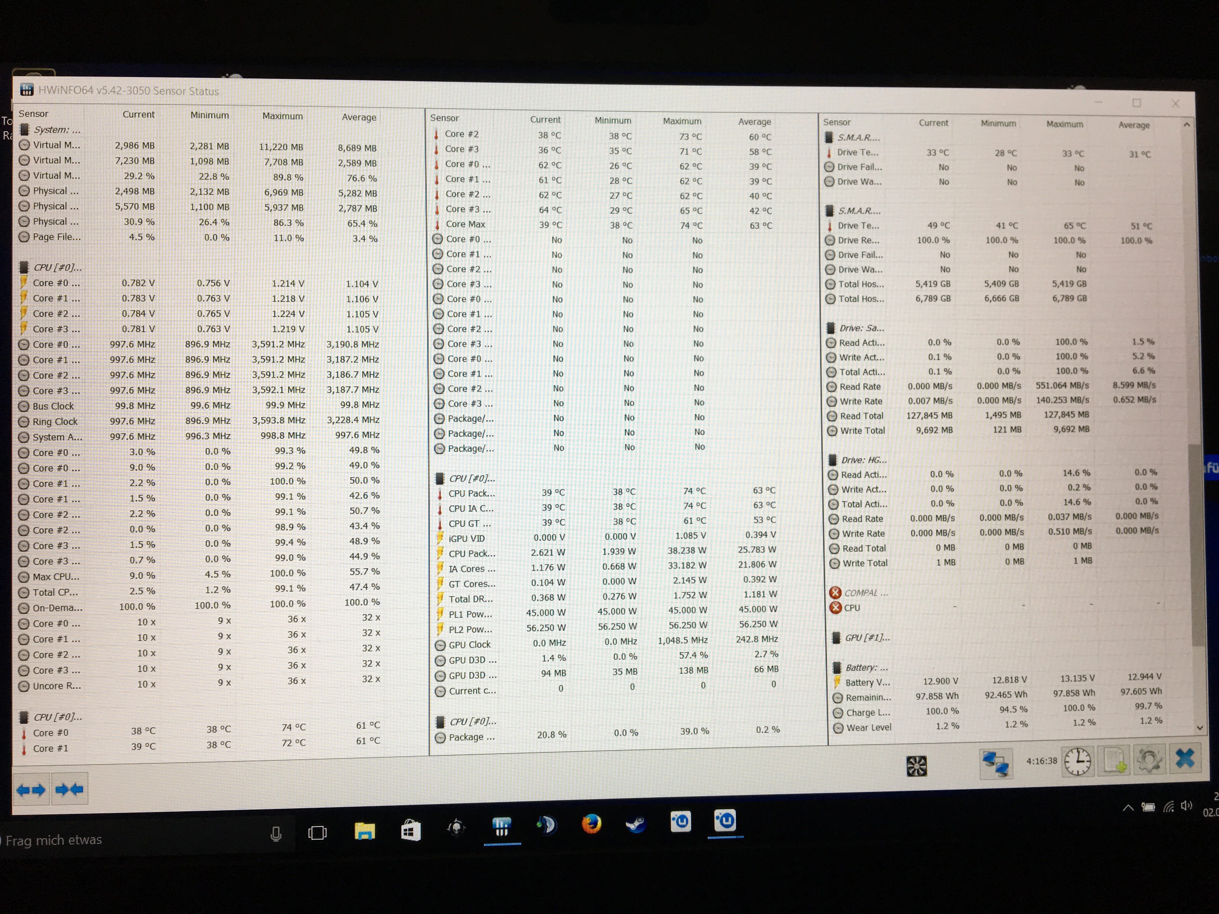

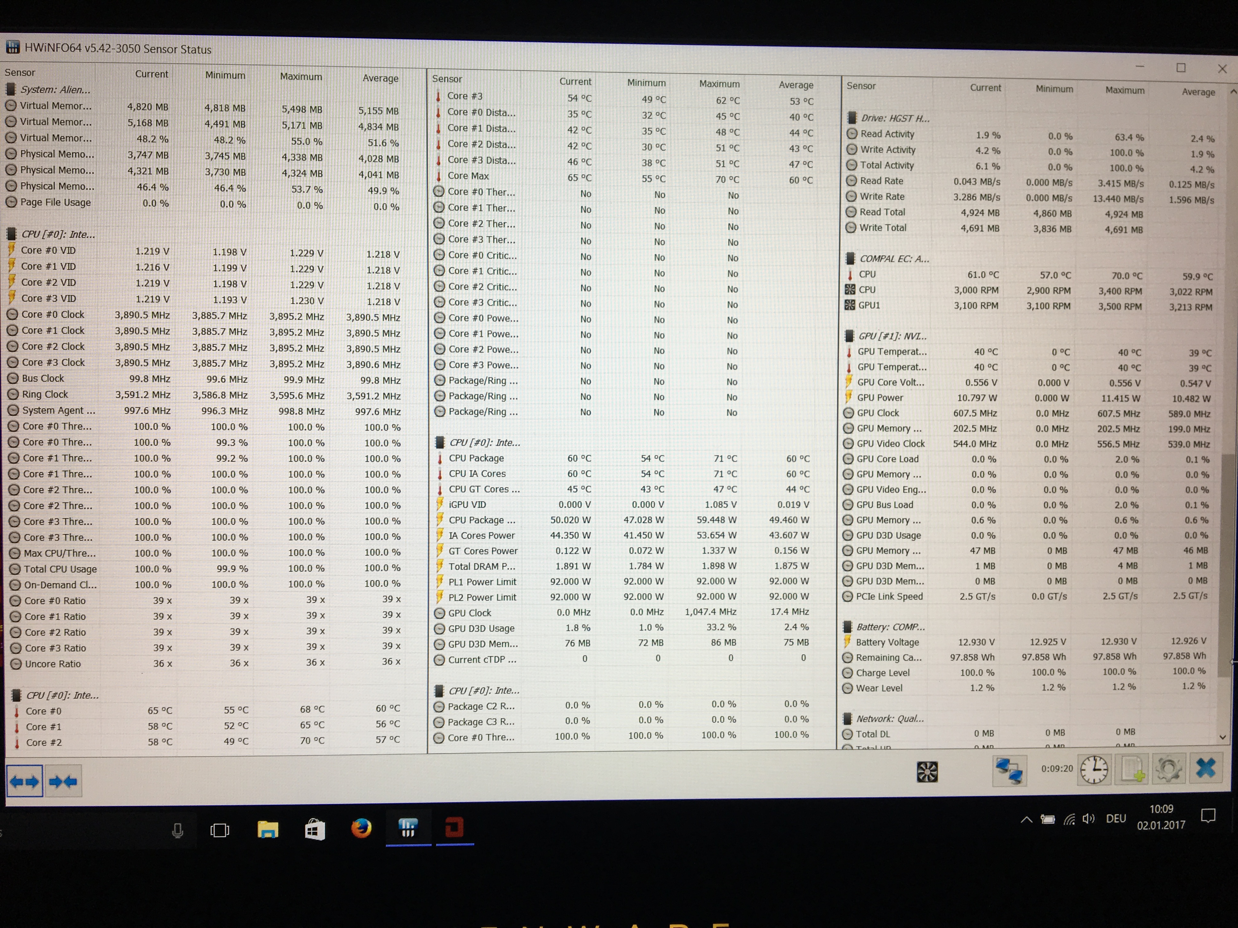

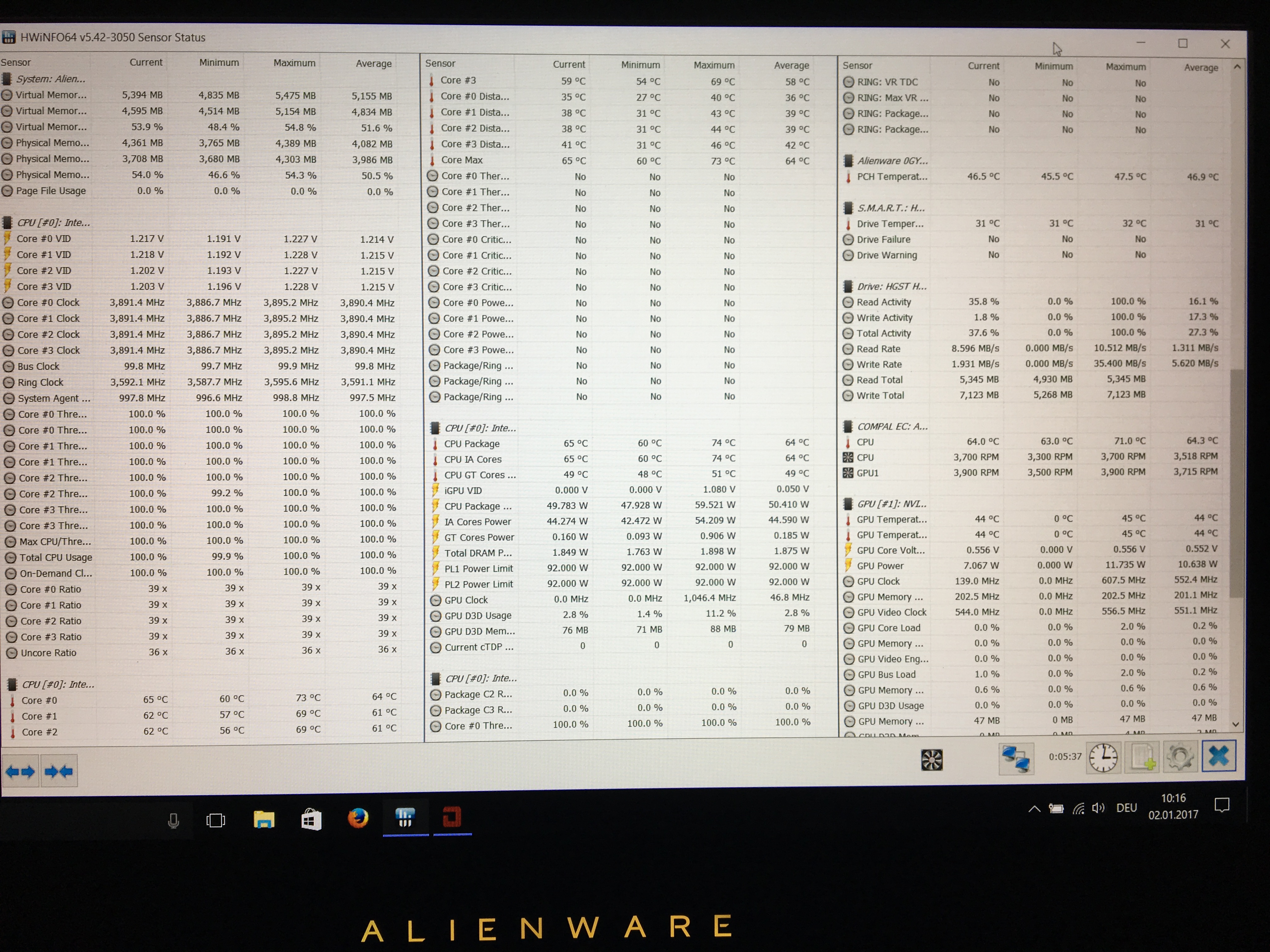

Hier ein paar Bilder von OCCT im Auslieferungszustand und OC LVL 3.
Einmal Flach stehend und einmal mit füßen hinten sodass es etwa ~2,5 cm höher steht. Von den Temps. Kaum unterschied, aber vom Lüfterpegel ziemlich deutlich!
(Man beachte die RPM)imageproxy.php?img=&key=0c8d69af59f42be5imageproxy.php?img=&key=0c8d69af59f42be5

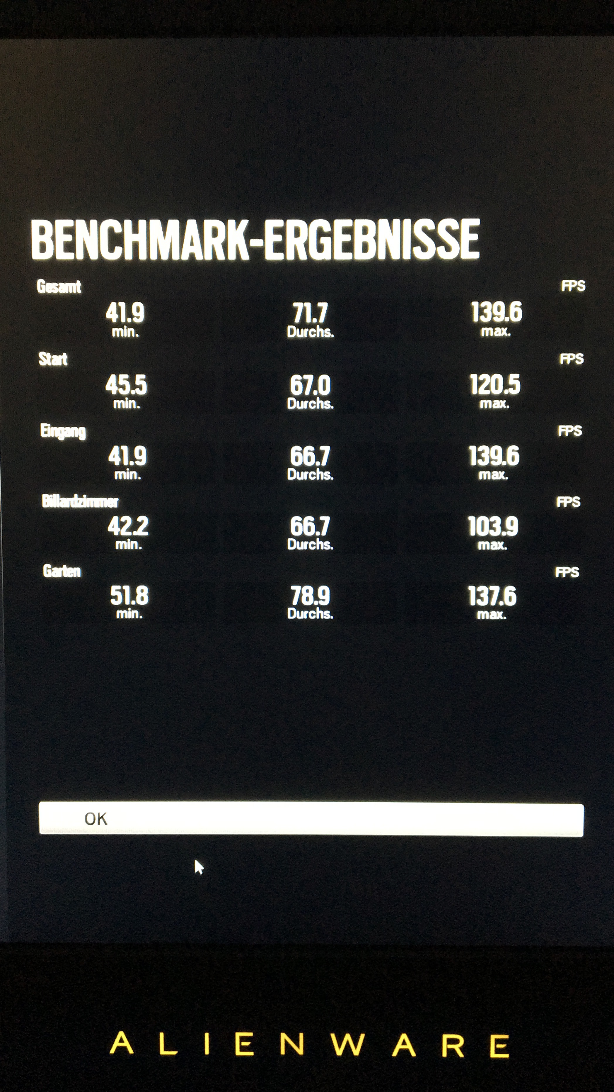

und ein Bench

Na das sieht doch ganz gut aus @Ja3n
Sehr schön für stock Paste :)
Da wirst du nur mit LM noch einen größeren Unterschied sehen. Mit normaler Paste würdest du die paar grad nicht merken. Falls du also nicht auf LM gehen willst würde ich das so lassen.
Wie sind die temps wenn du spielst? Also beides ordentlich belastest?

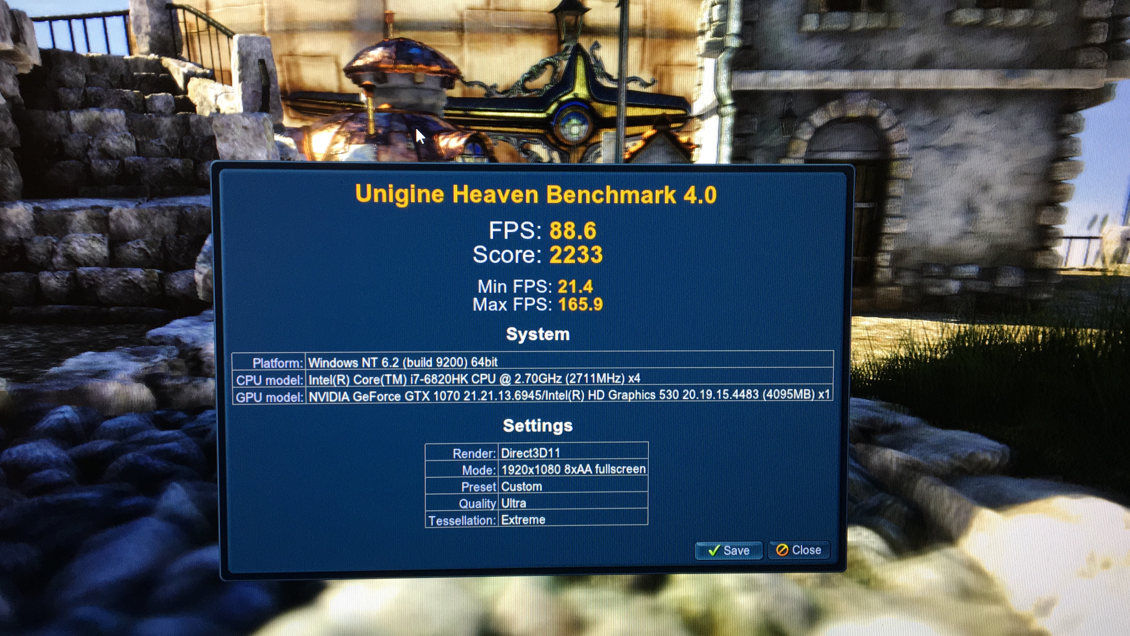

Beim Heaven ist noch Potenzial. Die 1070 schafft da mindestens 100FPS mit bissl feintuning. Bei mir warens 104 bei meinem aktuellen Alltagssetting. Den oc guide für pascal findest hier im Forum falls du mal zum optimieren kommst :)
Die OC Profile von Dell sind Mist. Die Ergebnisse sind besser  wenn du selber einstellst. Mit der Vcore solltet du noch runter können. Bei 1.22v laufen bereits 4ghz+ . Auch dafür gibts bereits ne Anleitung :)

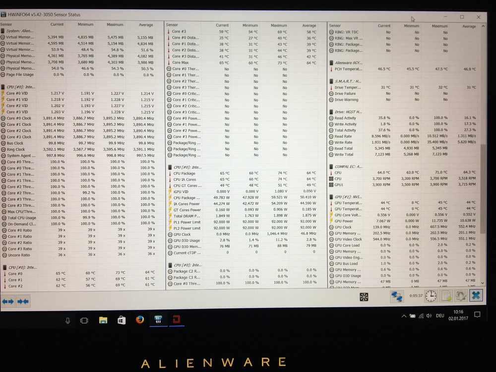

Hier noch der Bench bei RSS, Stock, ohne OC.
wenn es dabei bleibt werde ich denke ich keine repaste in Betracht ziehen, da ich echt Glücklich bin das es nun endlich mal läuft wie es soll. (Hoffentlich)

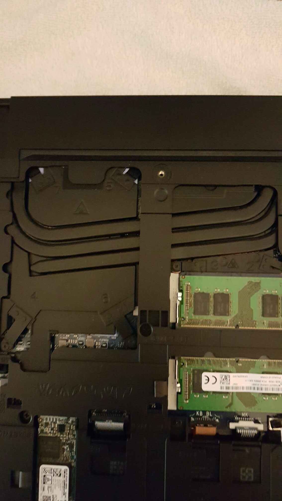

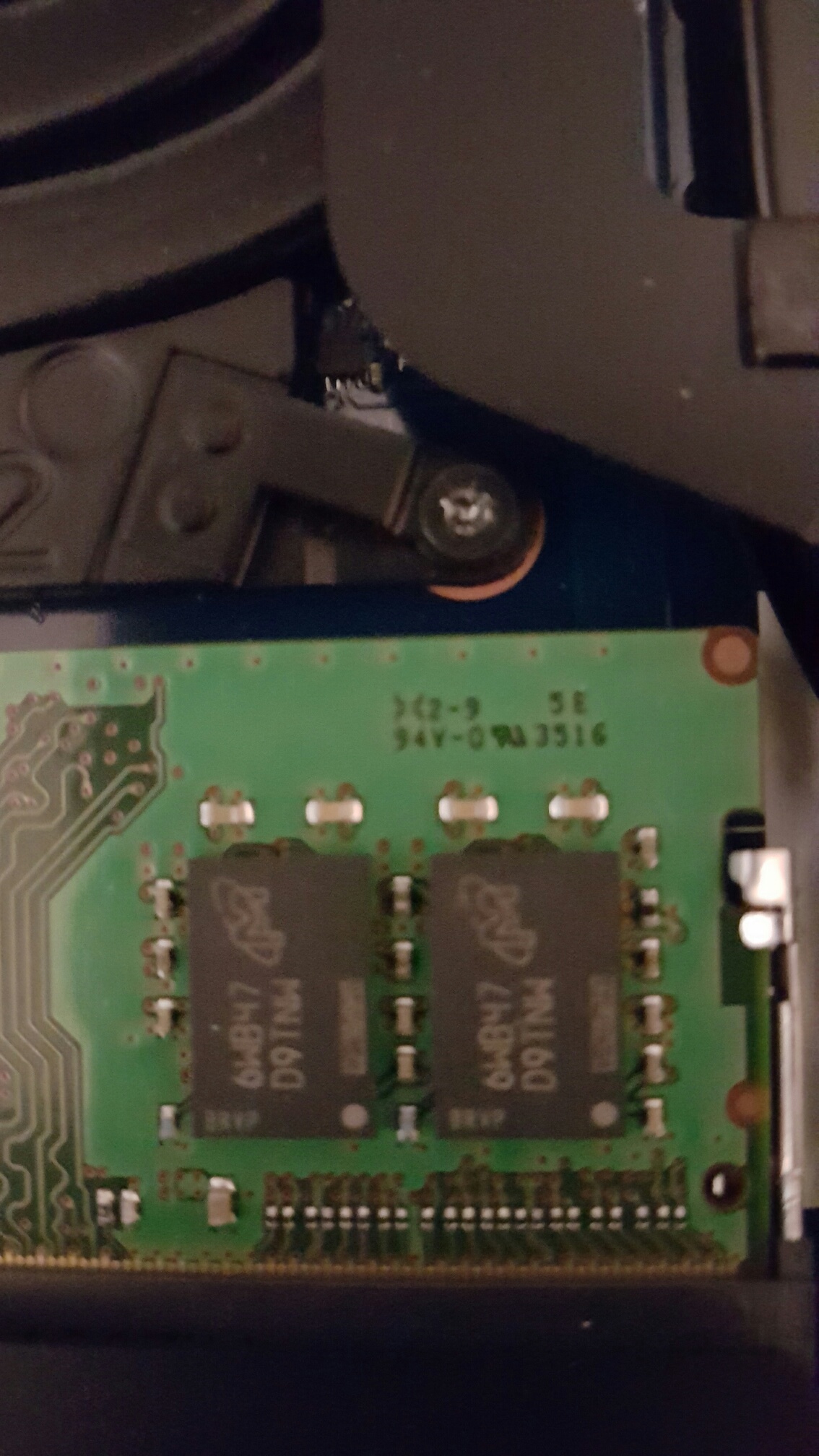

Da ist mir aufgefallen das die Heatsink von meinem 3 "Pipes" hat und in einem Disassembly Video von einem AW 15 R3 der nur 2 Pipes hat. Jetzt ist die Frage ist der mit 3 Pipes der gefixte oder der mir 2? Könnte vielleicht jemand der keine Probleme mit unterschiedlichen Core Temps hat den unteren Deckel aufschreiben und mir berichten ob seine Heatsink 3 oder 2 Pipes hat?
So sieht meiner aus
Also ich werd meinen, zumindest erst mal, nicht aufschrauben. Ich denke auch das mit normaler WLP nicht viel mehr zu machen ist.
Erst mal testen was so geht und wenn es mich doch mal überkommt, dann kommt LM rein.

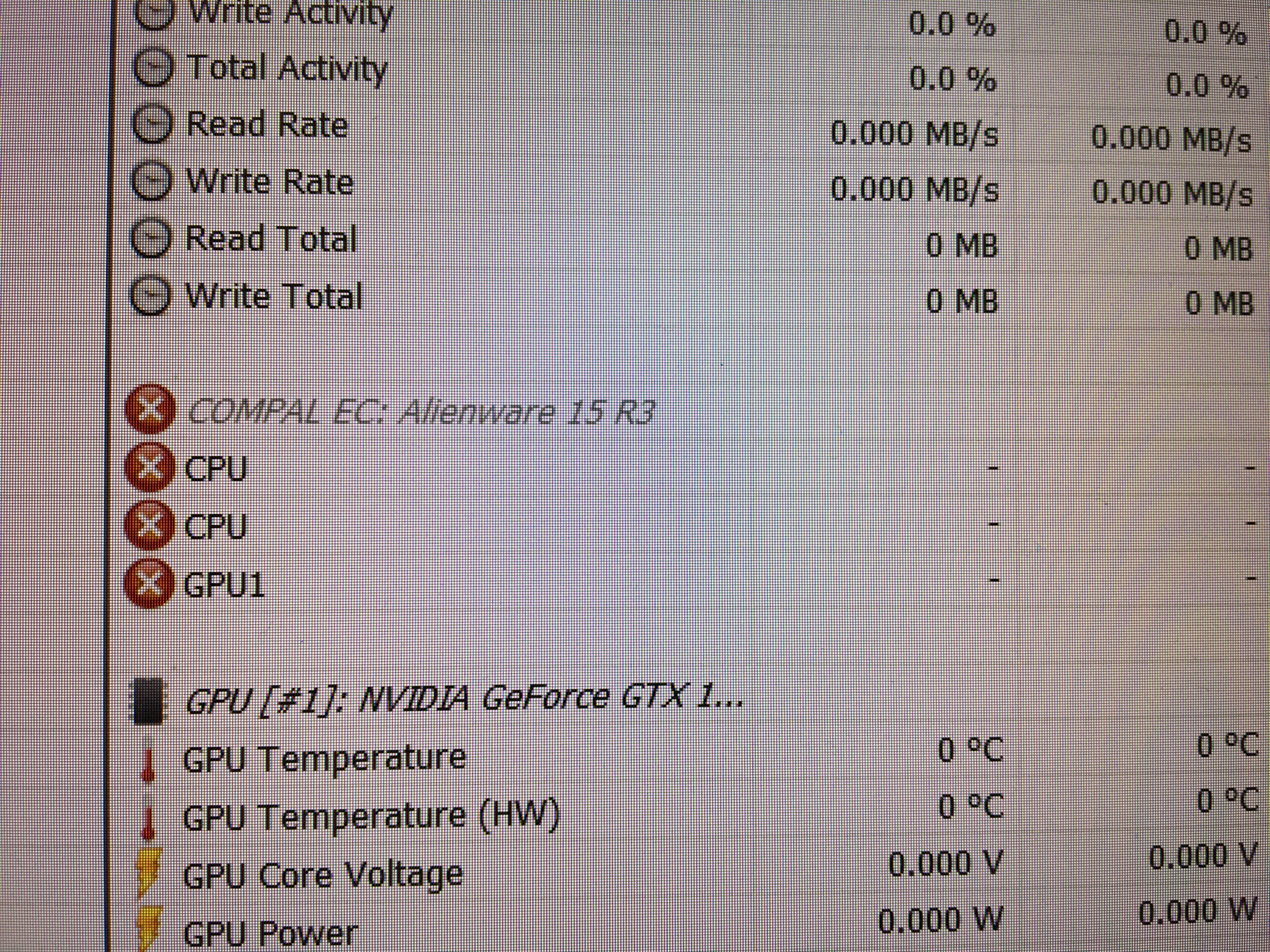

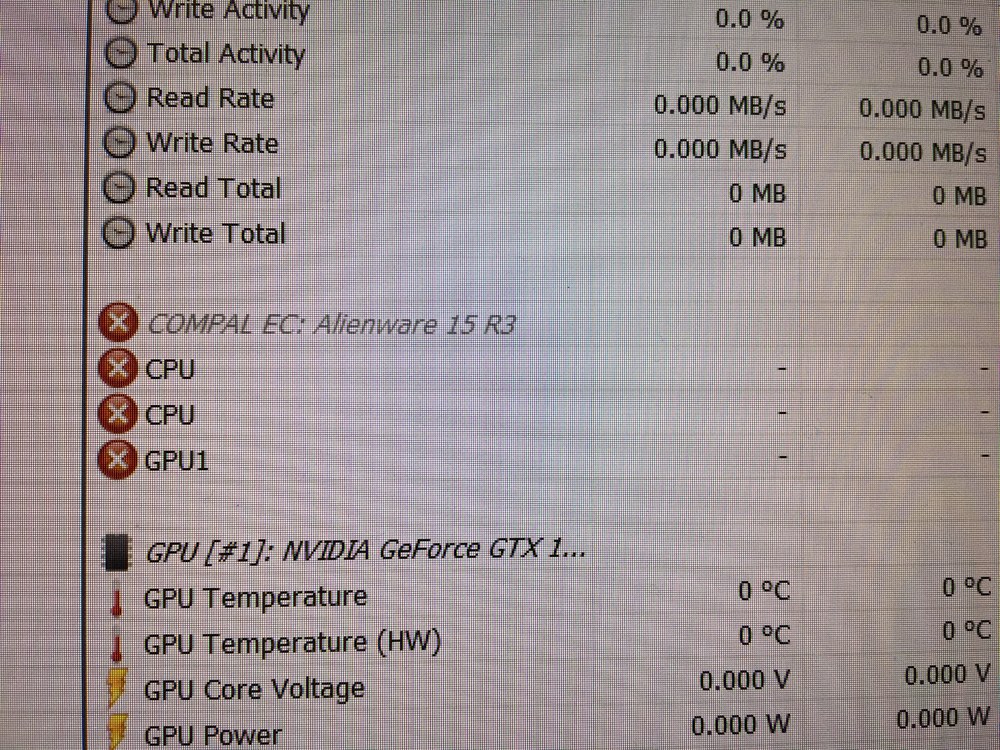

Jemand eine ahnung was das bedeutet in HWInfo ?, irgendwie werden meine GPU infos nicht mehr angezeigt.
Das war nach 4 stunden RSS mit Max details vsync an.

Du hast beim hwinfo Start abgewählt das er die Lüftersteuerung überwachen soll ;) dort wird normalerweise die Lüfterdrehzahl angezeigt.
