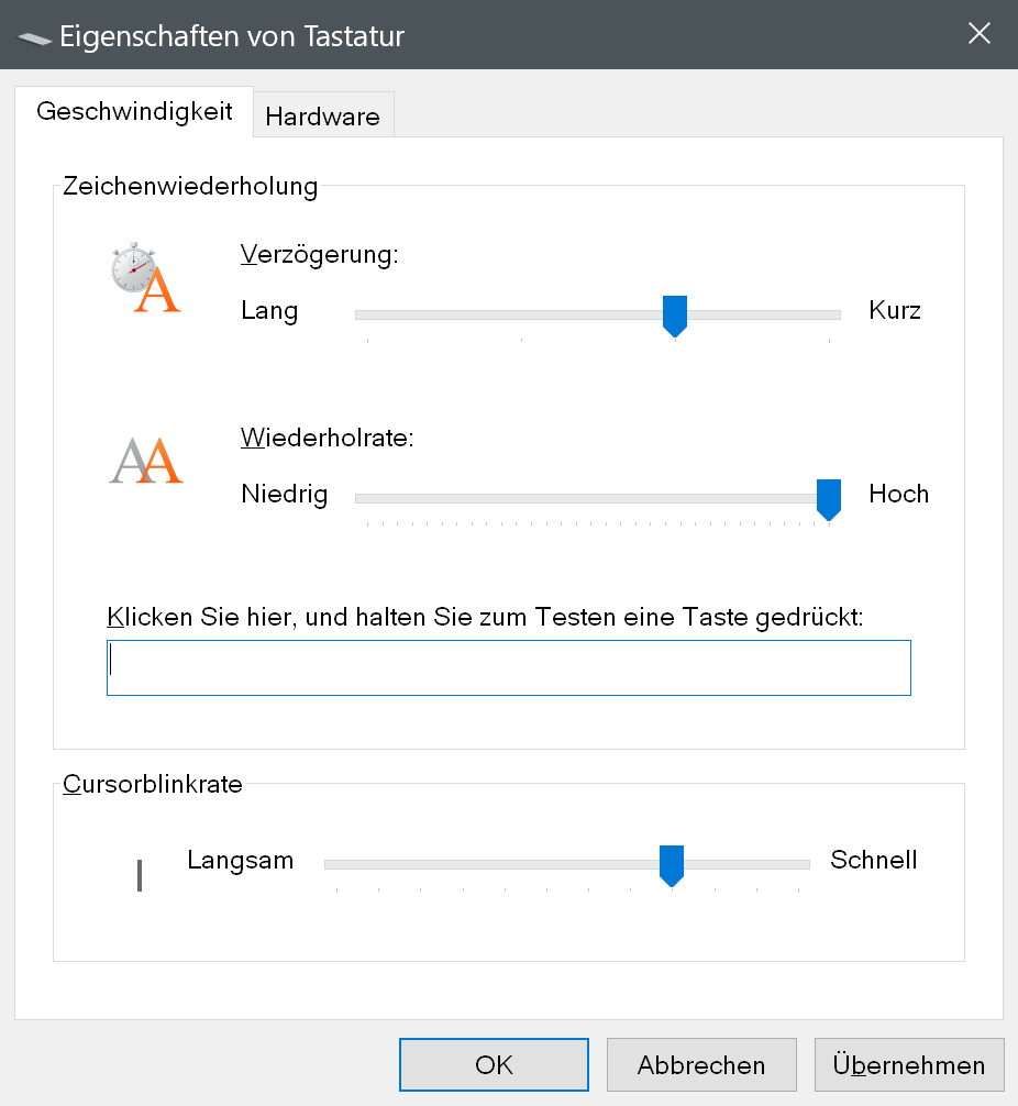

Hat noch jemand komisches Tastatur verhalten nach dem Notebook ein Mal im "Energie sparen" Modus war?
War das Notebook ein Mal in "Energie sparen" Modus, dann ist die Zeichen Wiederholrate sehr niedrig. Ich kann z.B. nicht mehr ganz schnell mit Backspace den Text löschen, es geht aber dann verschwindet der Text nur sehr langsam. Geht man auf die "Eigenschaften von Tastatur" und macht die Wiederholrate auf schnell, dann geht alles wie gewohnt.
Dieses Verhalten kann ich bei A15 R3 und 13 R3 (2017) reproduzieren. Kann man dagegen was machen?

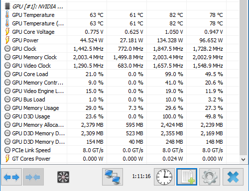

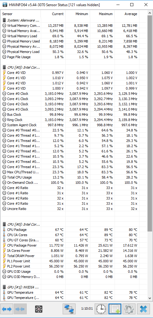

Im Spiel nicht mehr Frames als ein Desktoprechner mit GTX 970... - liegt das am throttling des Prozessors (World of Warcraft)
Teilweise 90 Grad bei der CPU.
Naja da musst du schon genauer infos zur Leistung in Spielen machen damit man da Vermutungen anstellen kann. Lass mal HWinfo beim wow Spielen mitlaufen.
Zu deinem vergleichsrechner: welche cpu ist da drin und welche in deinem Alienware? Wow habe ich als sehr cpu lastig in Erinnerung. Wenn die cpu limitiert kann natürlich die 1070 nicht die volle Leistung bringen. Deswegen hwinfo dann sehen wir was Sache ist.

World of Warcraft Grafiksetting: 10/10 in 1080p
Vergleichsrechner (ca. 90 FPS im Raid):
  • Intel Xeon 1231v3
  • Nvidia GTX 970
  • 16GB DDR3
AW15 (ca. 75 FPS im Raid):
  • Intel Core i7 6700HQ
  • Nvidia GTX 1070
  • 16GB DDR4

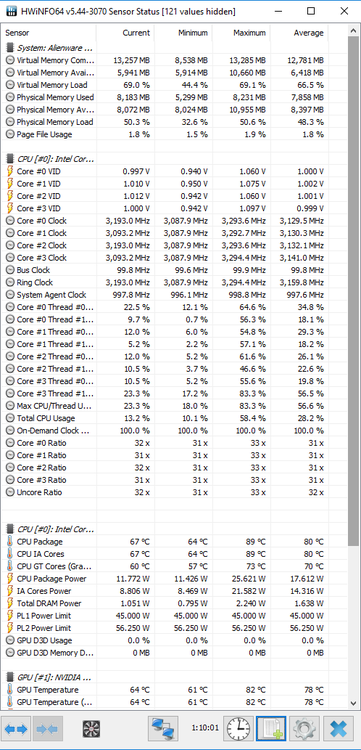

HWInfo im Anhang.
also ich hab einen Desktop mit gtx 970 und i7-4790k und im AW15 die gtx 1070 mit i7-6700HQ und in WoW hab ich auf jeweils max Einstellungen auf beiden Geräten fast gleiche FPS, wobei ich das Gefühl habe das auf dem AW die FPS ein wenig höher sind
Cpu limit. Dein 6700 taktet im Schnitt 3150Mhz. Der Xeon 1231v3 hat 3.8ghz Boost takt. Das sind 20% mehr.
75Fps x 1.2=90Fps von deinem Dekstop. Passt also alles.
