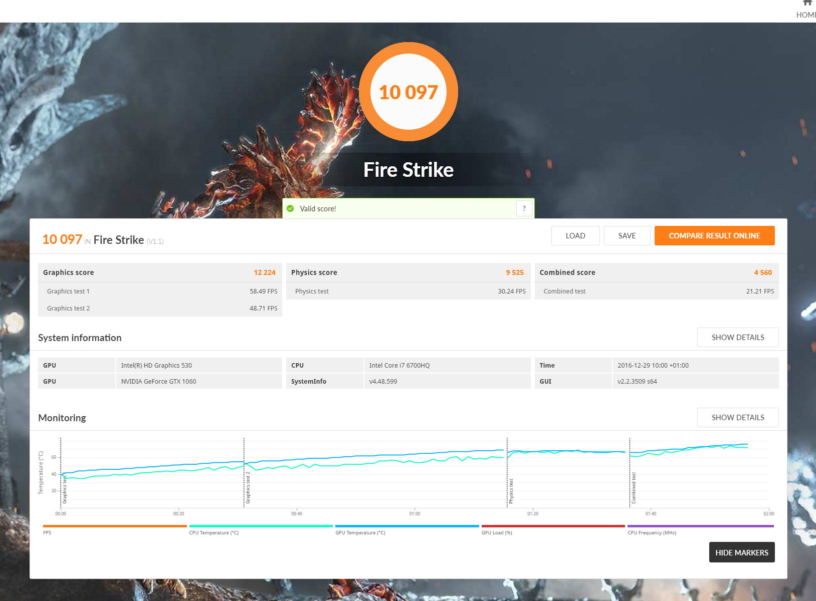

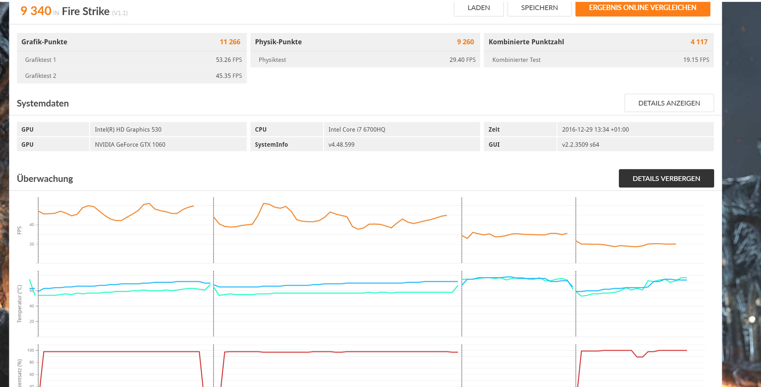

Hab mich mal an ein wenig OC getraut, auch wenn es mit dem QHD und der 1060 nicht nötig tut, da bisher jedes Spiel hervorragend lief. Hatte mir ja extra den Alienware AMP zugelegt, aber der steht nun blöd in der Ecke rum :)
Hier mal mit MSI Afterburner Core auf +200Mhz und Memory auf +250Mhz

10000 Punkte für das kleine Monster ist schon ne kleine Hausnummer :).  Aber du hast recht, OC ist eigentlich momentan jedenfalls nicht notwendig.
Allerdings werde ich bei meinem doch noch den "repaste" machen. Wird dann nochmal ne kleine Bastelstunde :lol:.
