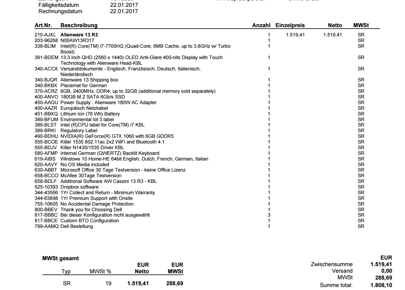

Hallo zusammen,
heute ist mein kleiner Alienware 13 R3 gekommen. Die Freude war natürlich überaus groß.
Nach dem Systemcheck kam die Ernüchterung. Ich habe eigentlich die GTX 1060 geordert, aber bekommen habe ich die 1050 ti mit 4 gb Speicher. Natürlich habe ich das Support angerufen und die wollten mir 10% Nachlass oder mein komplettes Geld zurückgeben. Was sagt ihr? Ist die Leistung so viel schlechter?
Diesen Beitrag teilen

Habe letzte Woche auch ein A13 R3 mit 1050 Ti statt 1060 bekommen.
Geht wieder zurück.
Ist aber 1A Teil!

Ich versteh nur nicht wenn du ne 1060 geordert hast, warum du denn keine bekommst.
Wenn ich aber auf die Seite schaue gibt es die Konfiguration bestehend aus 1060 + OLED für 1750€ nicht (mehr?).
Link zum Beitrag
Richtig, und gab es auch noch nie... absoluter Unsinn, der hier gerade erzählt wird :19:
Naja, die letzten Zeugnisferien sind nicht lange her… lol
Link zum Beitrag
Was soll deine unqualifizierte Aussage? Natürlich war sie auswählbar, sonst würde sie nicht auf meiner Rechnung stehen. Der vom Support meinte es wäre ein Fehler auf der Website, wodurch ich Geld sparen würde und rein technisch ist es ja möglich.
Als ich meinen bestellt habe, war beides auswählbar ;)
mit den 10% Rabatt komme ich auf 2000€. Ziehst du da die 250 ab für das OLED biste bei 1750.
@DEN Bekommst du einen mit  einer gtx 1060 zugeschickt oder musst du neu bestellen?

vor 4 Stunden schrieb Crazoj:
Das kläre ich gerade.
Werde morgen bei DELL anrufen und nachfragen. Das Ergebnis kann ich hier bekanntgeben.
Ich habe auch definitiv eine 1060 bestellt, auf der Rechnung steht auch die 1060.
Leider wurde 1050Ti verbaut, der Rest stimmt.

Also erst wollten sie mich mit den 10% abwimmeln bzw. Ich hätte mein Geld wiederbekommen.
Mit ein bisschen Nachdruck hat er mir heute geschrieben, dass er es an die Produktion weitergibt(was auch immer er damit meint). In 2-4 Werktagen würde ich dann Bescheid bekommen.

Dann ziehen ich meine vorherige Aussage zurück… bei dem Durcheinander auf der Dell-HP kein Wunder. Deine Bestellung wurde ordnungsgemäß aufgegeben und bestätigt, somit hast Du ein Recht auf Leistungserfüllung. Würde mich da keinesfalls mit einem Nachlass von 10 % abspeisen lassen. Auf diesen Nachlass würde ich zusätzlich bestehen, denn die daraus resultieren Umstände sind nicht ganz unerheblich (Lieferzeit etc.).
Verfasse ein offizielles Schreiben, in dem Du Deinen Unmut bekundest… die Kommunikation im Chat, mit den überwiegend vorgefertigten Antworten, ist meines Erachtens witzlos.

Ich muss neu bestellen, bekomme aber den neuen zu dem selben Preis.
Hat mich 40 Minuten Zeit am Telefon gekostet.
