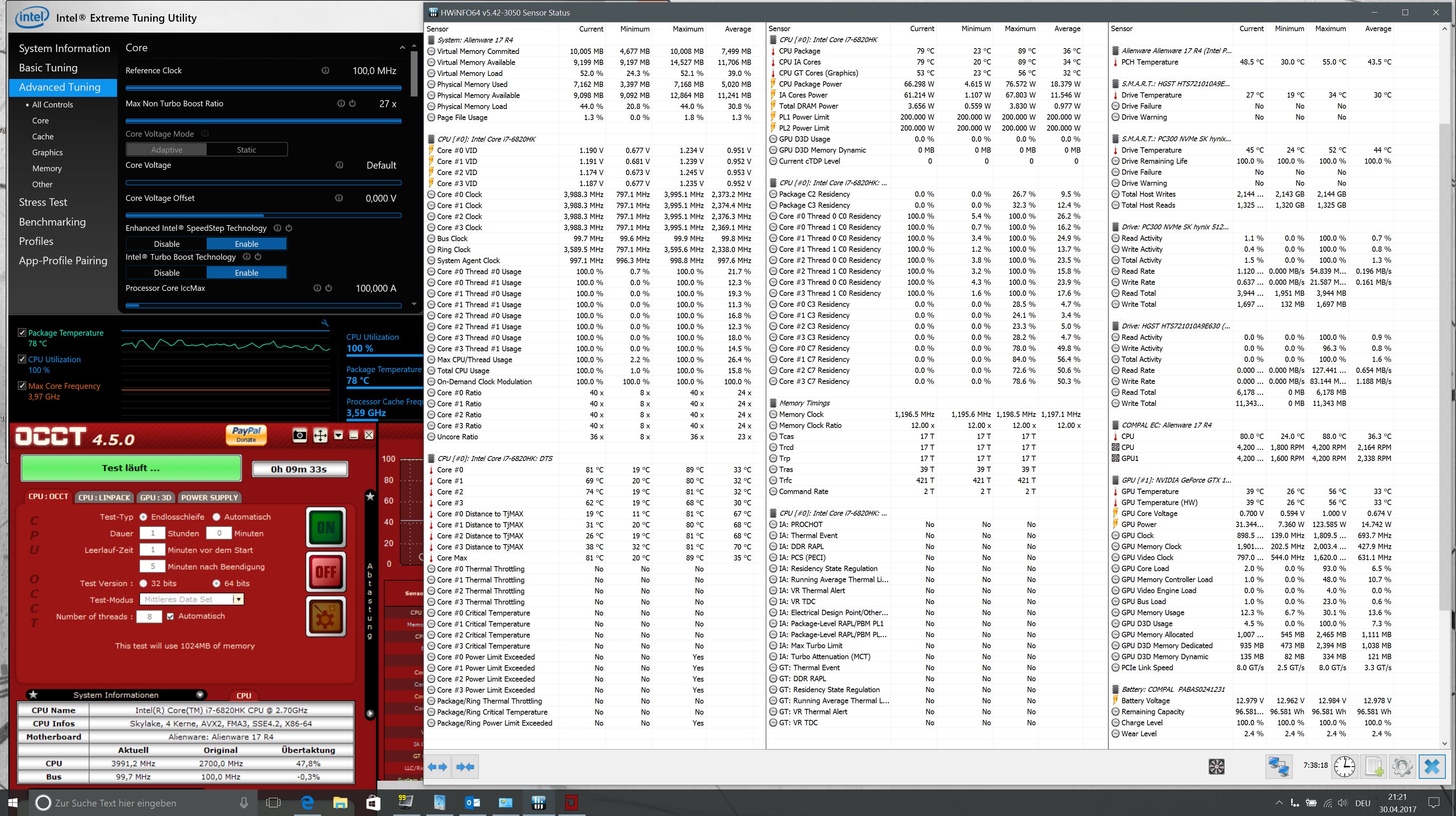

und denn OCCT test hast du auch so gemacht mit den Einstellungen wie in dem screenshot?

hast du übertaktet oder fährst du mit standard einstellungen
Diesen Beitrag teilen
Link zum Beitrag
Standard Einstellungen. Ich hab jetzt auch noch den von Dir erwähnten Test auf Seite 1 gemacht. Dort erreiche ich maximal 82° und zwischendurch pendelt er sich so bei ca. 70° ein. Der Screenshot ist ja von einem etwas schwächeren Prozessor richtig?

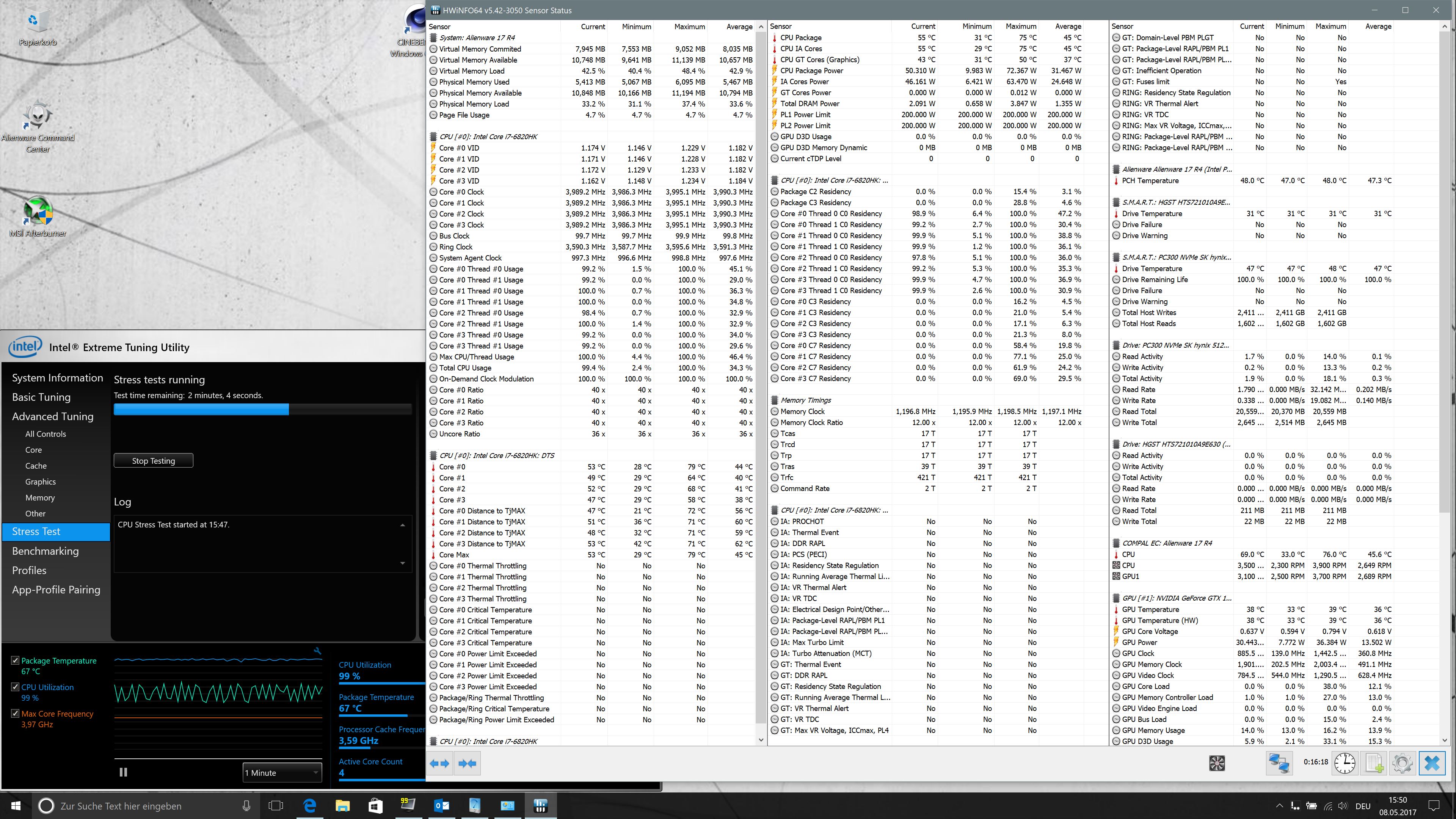

ja stimmt die CPU ist etwas schwächer auf dem screenshot....
ich werde morgen mal OCCT nochmal installieren.... Ich habe den 6820HK und mal gucken welche temps ich jetzt habe...
ich schicke dir jetzt n bild vom  08.05.17, da hab ich meinen repaste mit kryonaut gemacht
das war original auf 4,0 ghz über bios eingestellt
