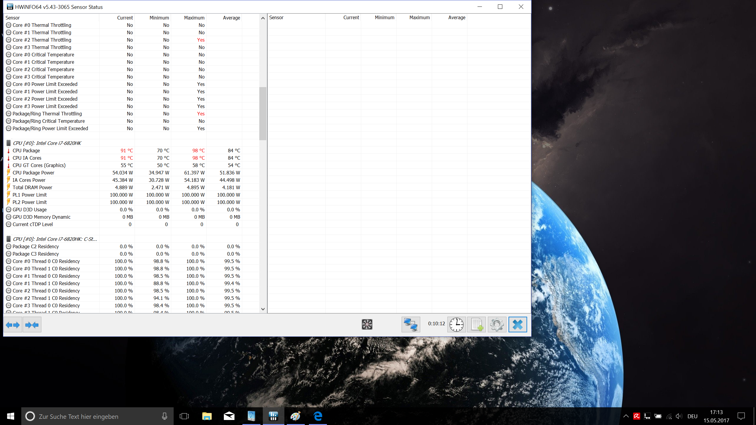

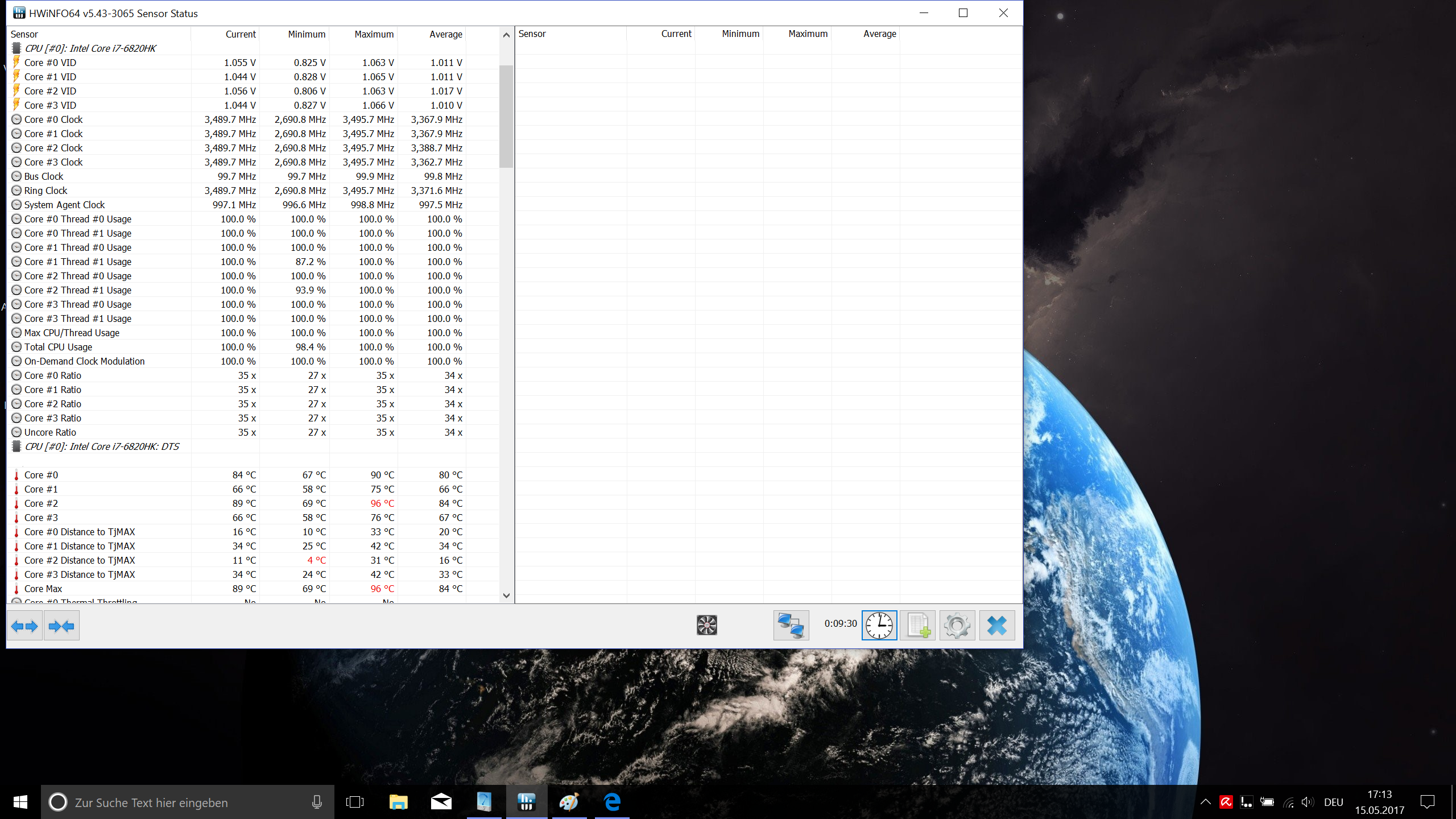

Ich finde diese Auswertung sehr merkwürdig. Er geht bis 96 grad hoch das ist erst seit ein paar Tagen so. Davor hatte ich max. 80 ^^
Außerdem taktet die CPU runter und er sagt Power limit exceeded das war vorher auch nie. Hatte immer nen saubern Over clock.

Ich kann das nicht so ganz nach vollziehen und schon gar nicht das Erreichen des Powerlimits

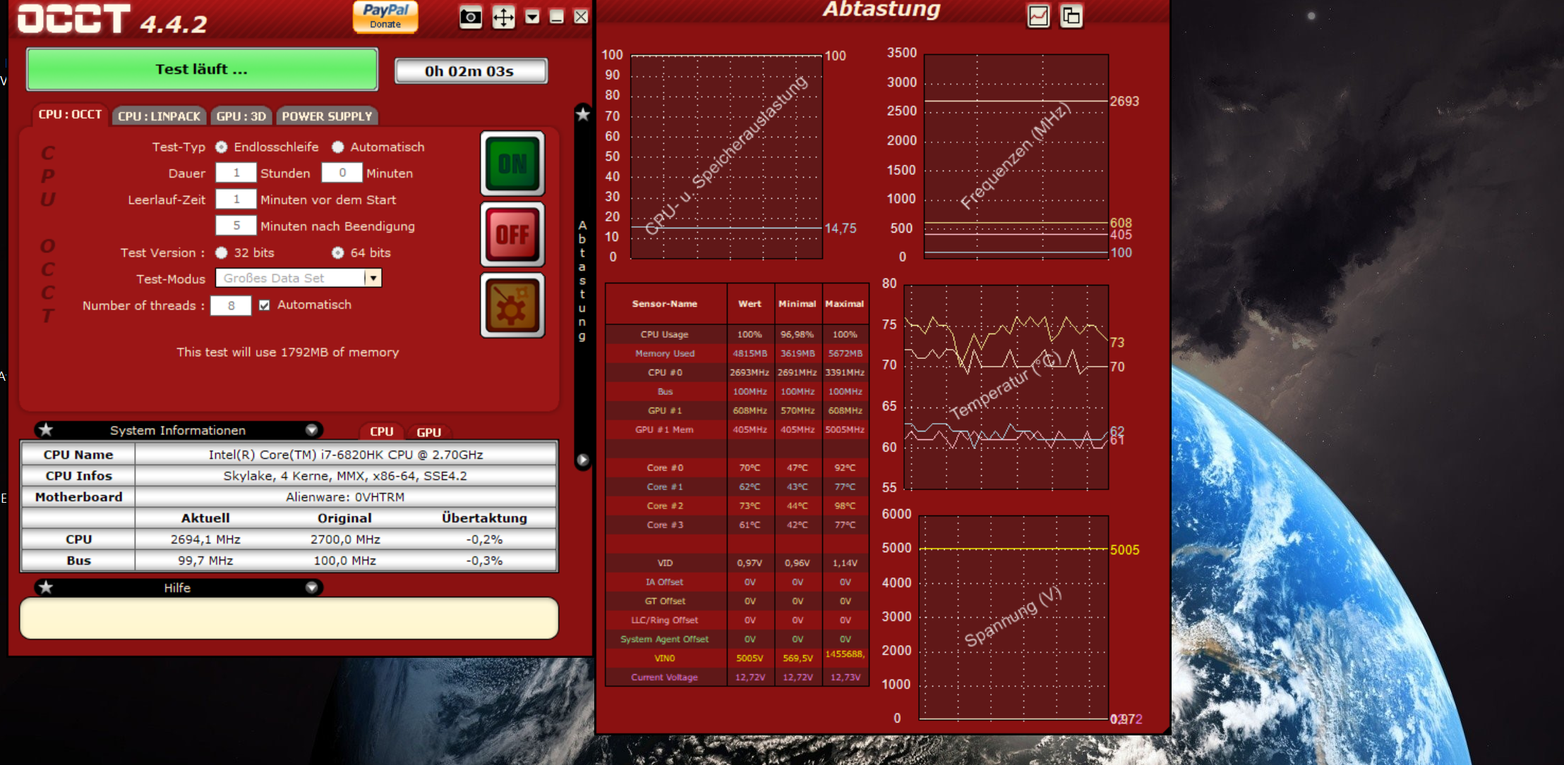

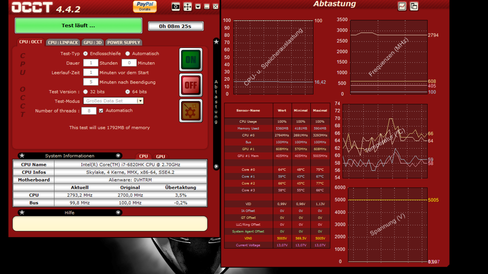

Unten mal 2 Bilder auf Werkseinstellungen.
Denke die Bilder sprechen für sich........ Ich hab da keine Erklärung für
Werte bei Kauf (alles Stock)
Werte nach 5 Monaten (alles Stock)
Bearbeitet von The_Mistral
Ähm...Ja da ist richtig was faul...............
