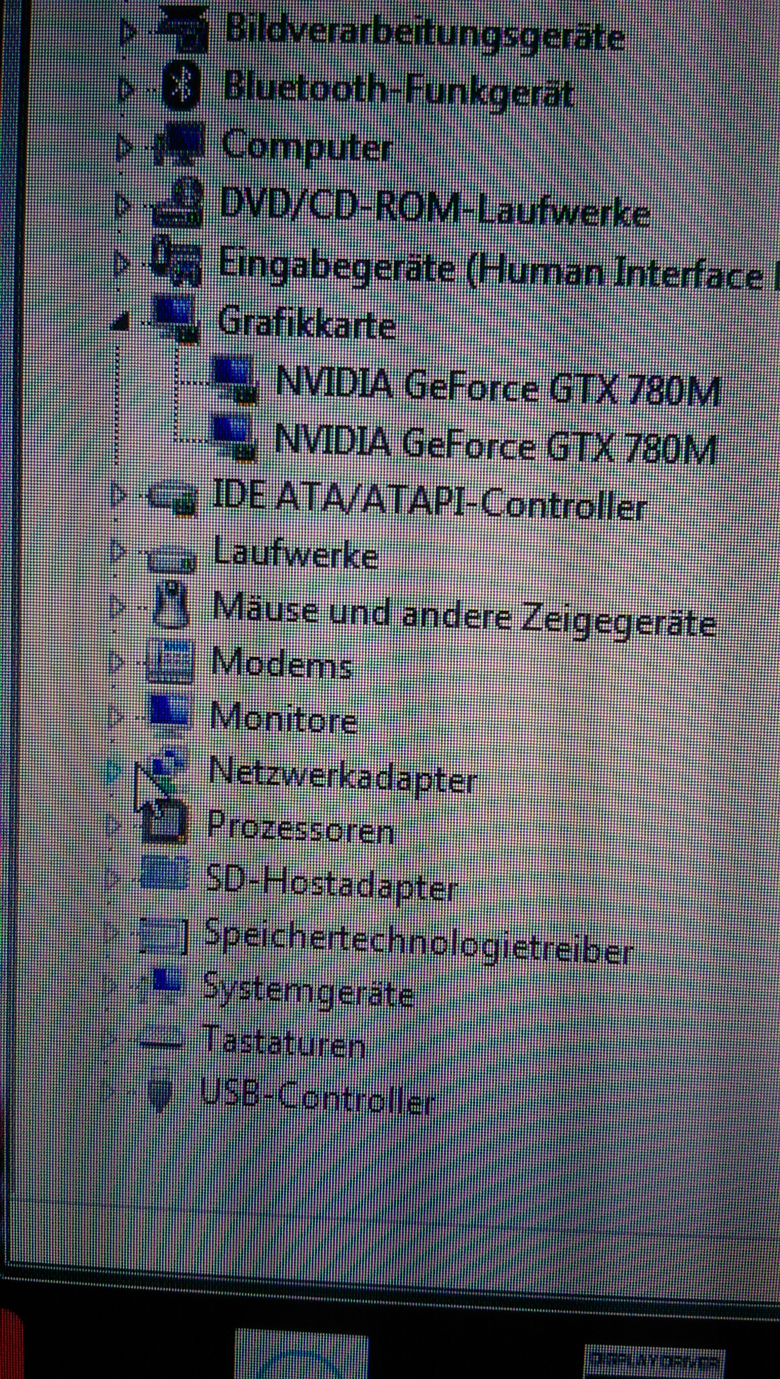

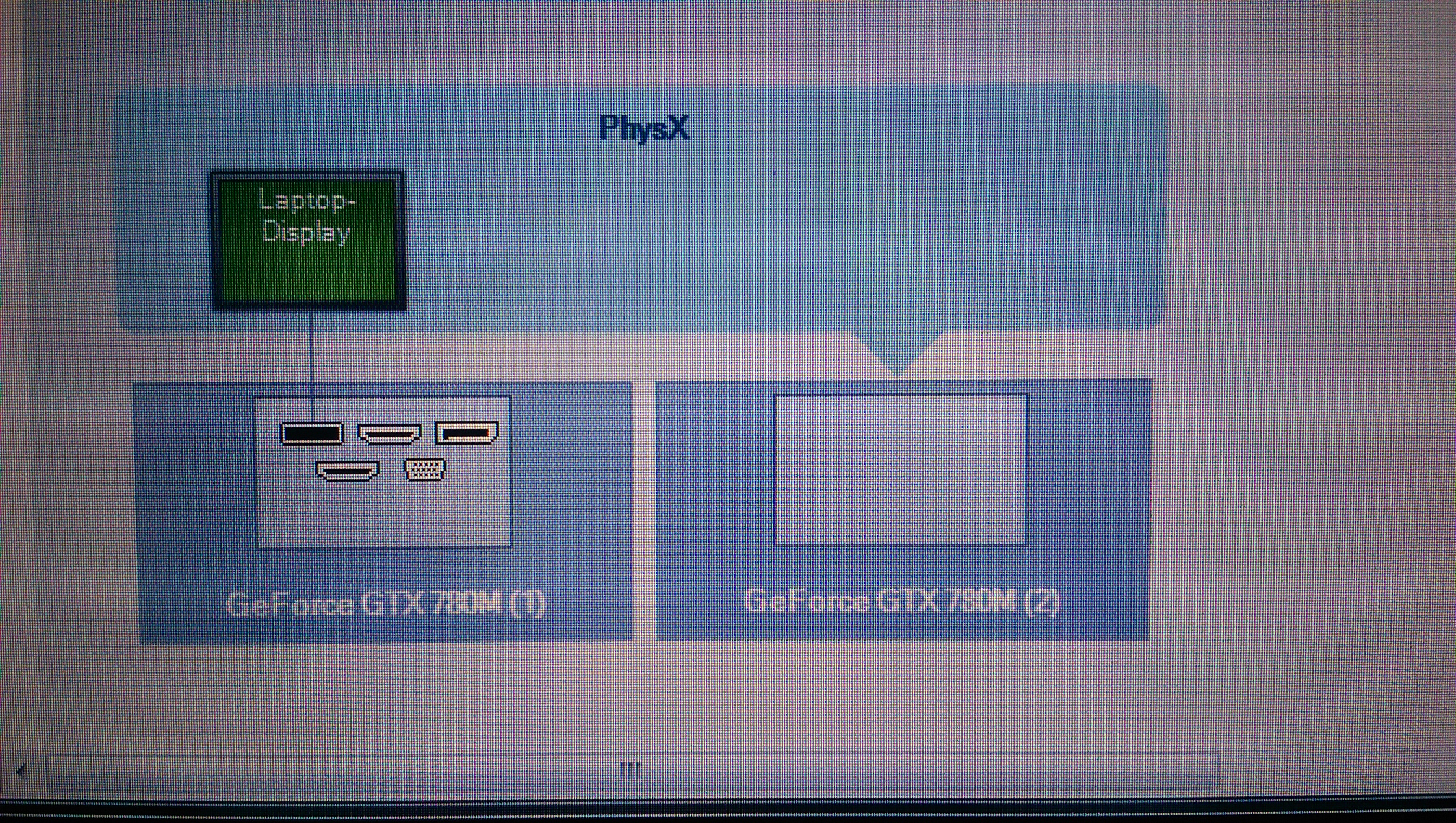

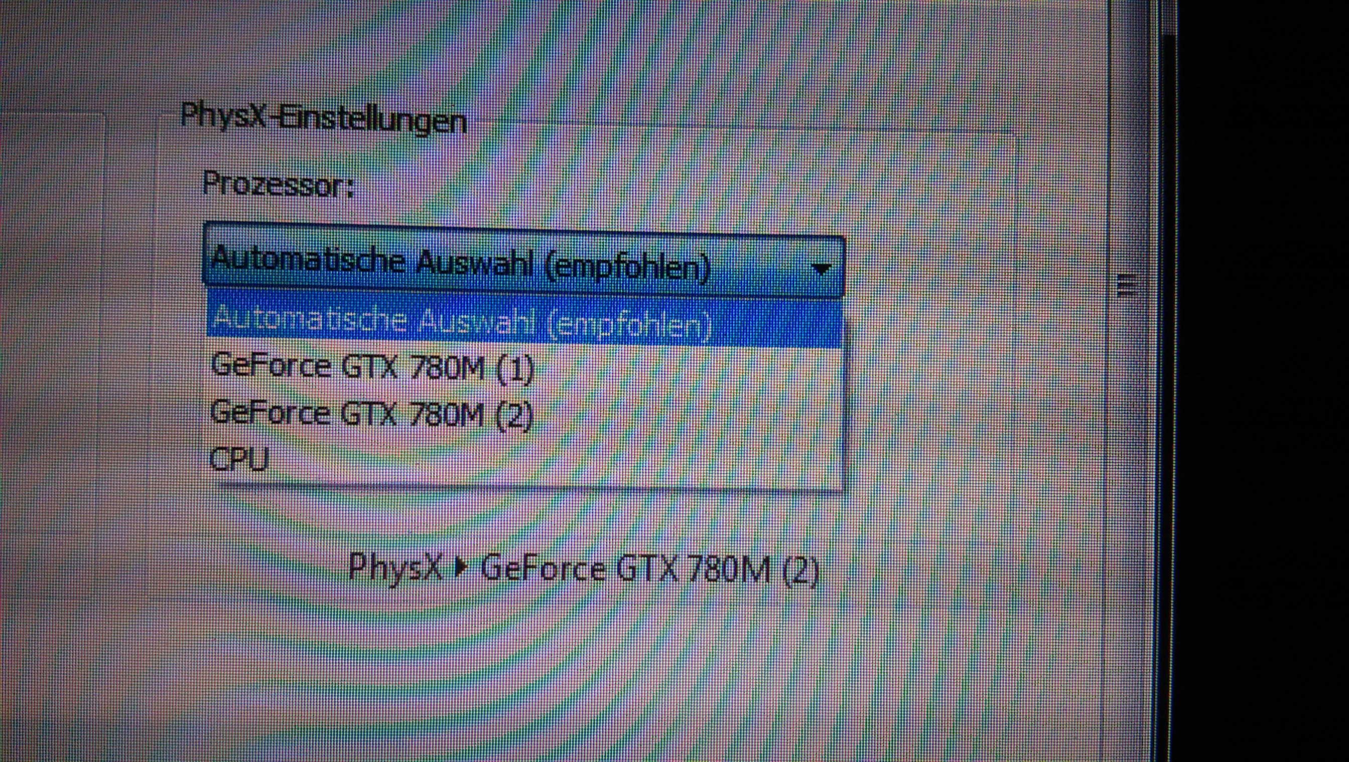

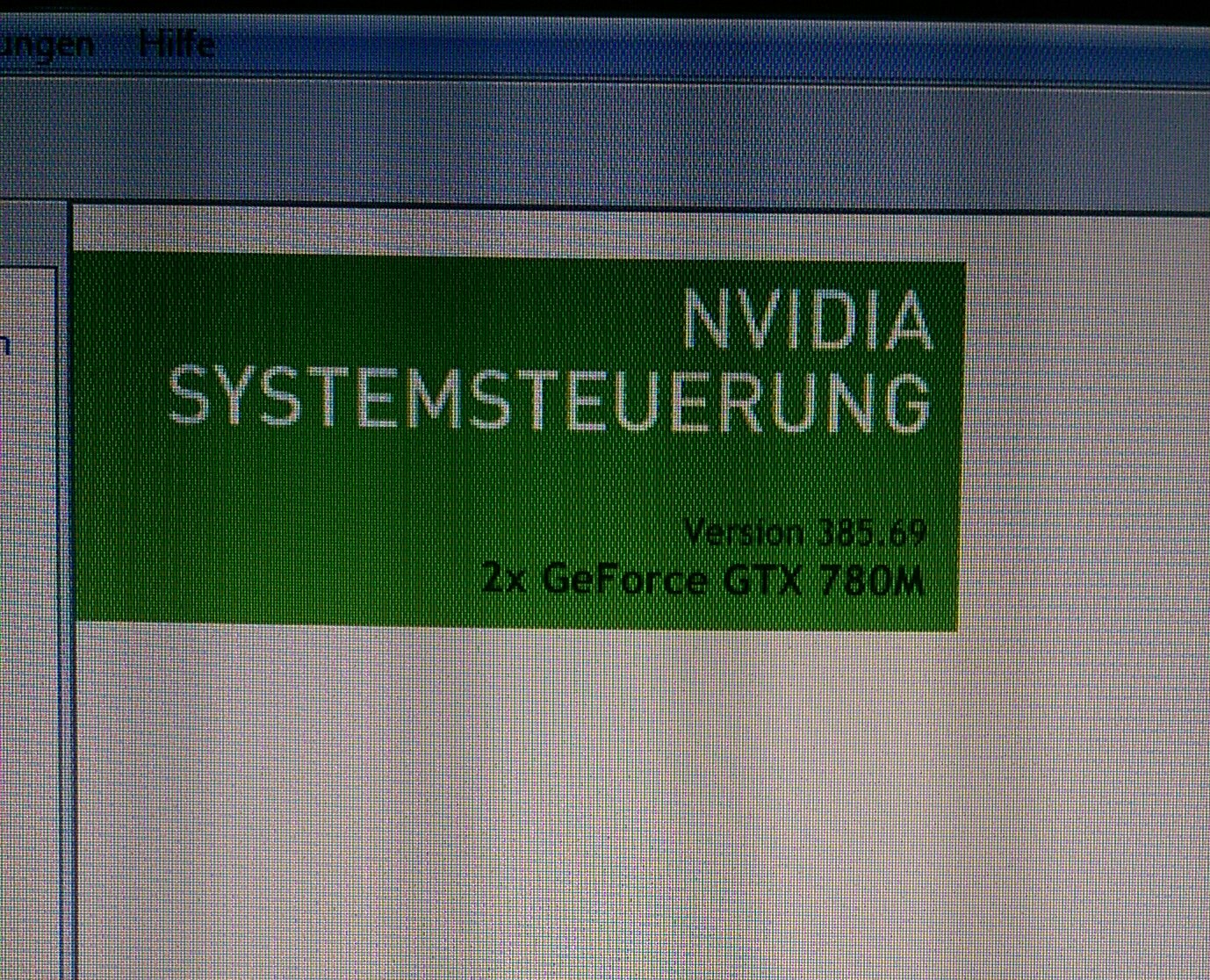

Hier noch n paar Bilder. Bevor ich SLI aktiviere sieht es immer so aus. Das ist zwar der 385er-Treiber, aber es sieht bei anderen Treibern auch immer so aus.
