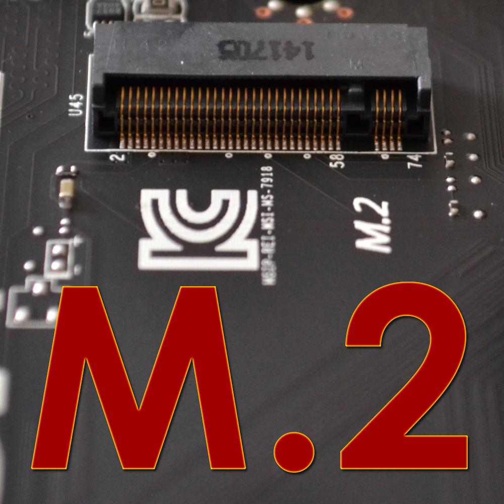

Ich habe in meinem R4 drei M.2 SSDs eingebaut. Zwei von den SSDs haben die besagten zwei Kerben, die andere hat nur eine Kerbe. Funktioniert alles wunderbar. Diese 1 oder 2 Kerben Geschichte ist glaube ich nur für bestimmte Mainboards relevant, wo die SSD nur in eine bestimmte Richtung eingebaut werden kann. Ansonsten Lappy aufschrauben und nachschauen wie der Steckplatz aussieht. Bei mir sehen alle Steckplätze wie in dem Bild aus:
Ich versuche mal ein wenig Licht ins Dunkel zu bringen:
  • bei zwei Kerben ( M.2/B-M-Key ) handelt es sich meist um SATA oder selten um PCIe (2.0/3.0) x2 angebundene M.2 SSD's
  • bei nur einer Kerbe ( M.2/M-Key ) handelt es sich vereinzelt um SATA oder meistens aber um PCIe (2.0/3.0/3.1) x4 (oder eher selten um PCIe x2) angebundene M.2 SSD's
Also grundsätzlich aufpassen ob es sich um eine SATA oder PCIe M.2-SSD handelt, und nur die einkerbigen mit M.2/M-Key, wie im Bild von @Sk0b0ld dargestellt, nutzen den PCIe x4 Modus.
