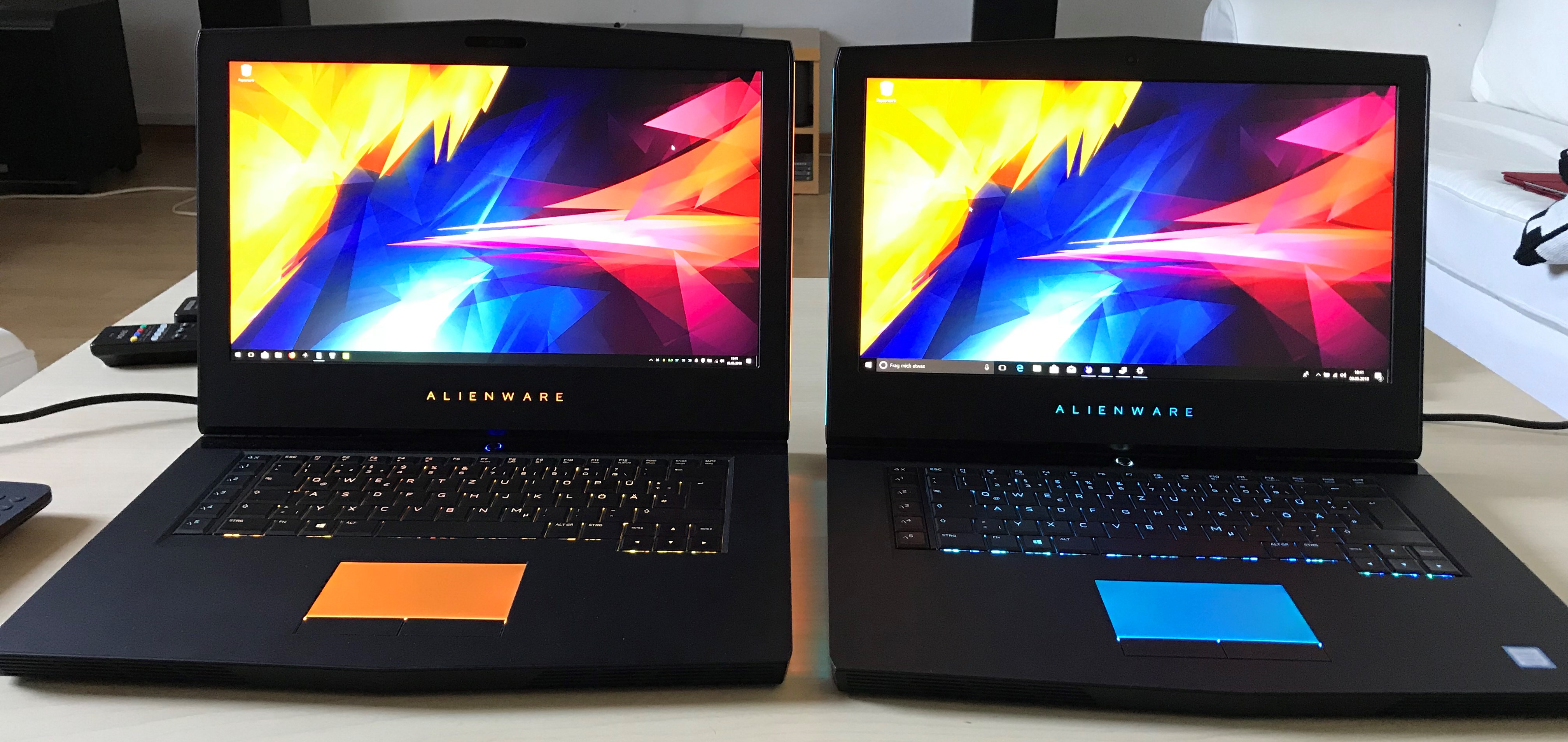

Hier gibt es schon erste Bilde vom schwarzen 15, sieht schon toll aus.
Scheint aber auch nur die Rückseite vom Bildschirm gefärbt zu sein.
Bin mal gespannt auf Bilder von euch von den schwarzen Aliens.

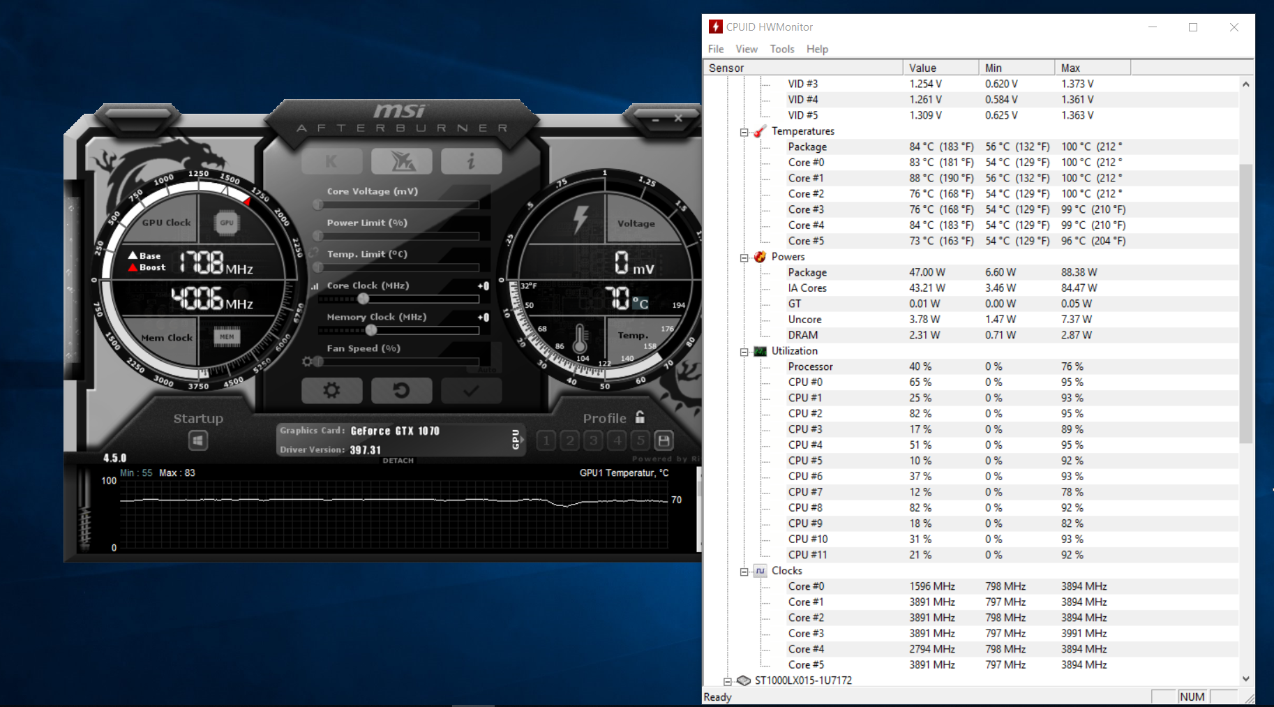

Temps bei CSGO Average bei c.a 85-90 Grad pro Core, max sogar fast alle bei 100:
Grafikkarte liegt bei tollen 70 Grad, habe das Notebook angehoben, das hat 10 Grad differenz gebracht.

Versucht mal -150mv und maximal 4ghz (egal bei welcher Last )  den Takt könnt ihr mit xtu setzen. Damit könnt ihr auch das powerlimit anheben. Dafür im BIOS CPU Performance Mode aktivieren.  Dann habt ihr statt 65w schon mal 110w
Mein 8950 läuft mit -175mv noch bei 4.3ghz. Bisher auch kein Absturz...
Und nach jeder Anpassung ein oder 2 runs cinebench um die Veränderungen zu sehen.

Toller Tipp, habs gerade gestestet, jetzt ist er bei Prime tatsächlich bei -0.150V auf 3.9 GHZ all Cores, temps liegen so bei 70 - 75 Grad (mit avx bei c.a 85 - 90). Ich lass mal laufen.
Gibts eigentlich eine möglichkeit die 1070 oder 1080 etwas bei der Spannung anzuheben?
