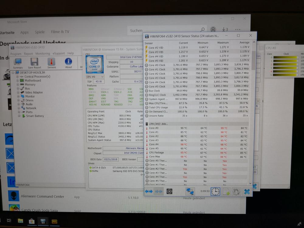

Moin zusammen,

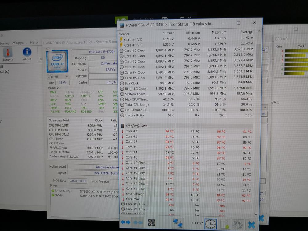

mein Gerät ist eben eingetrudelt, OCCT läuft schon :D
Sieht ganz gut aus, oder?

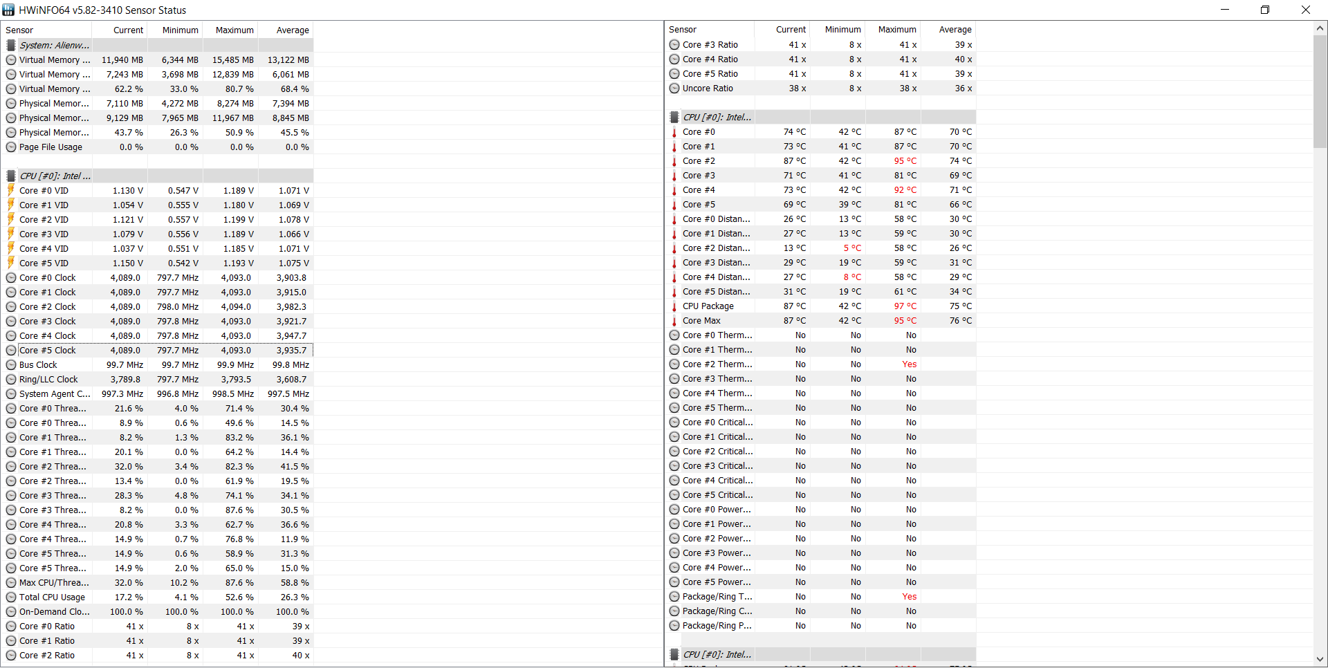

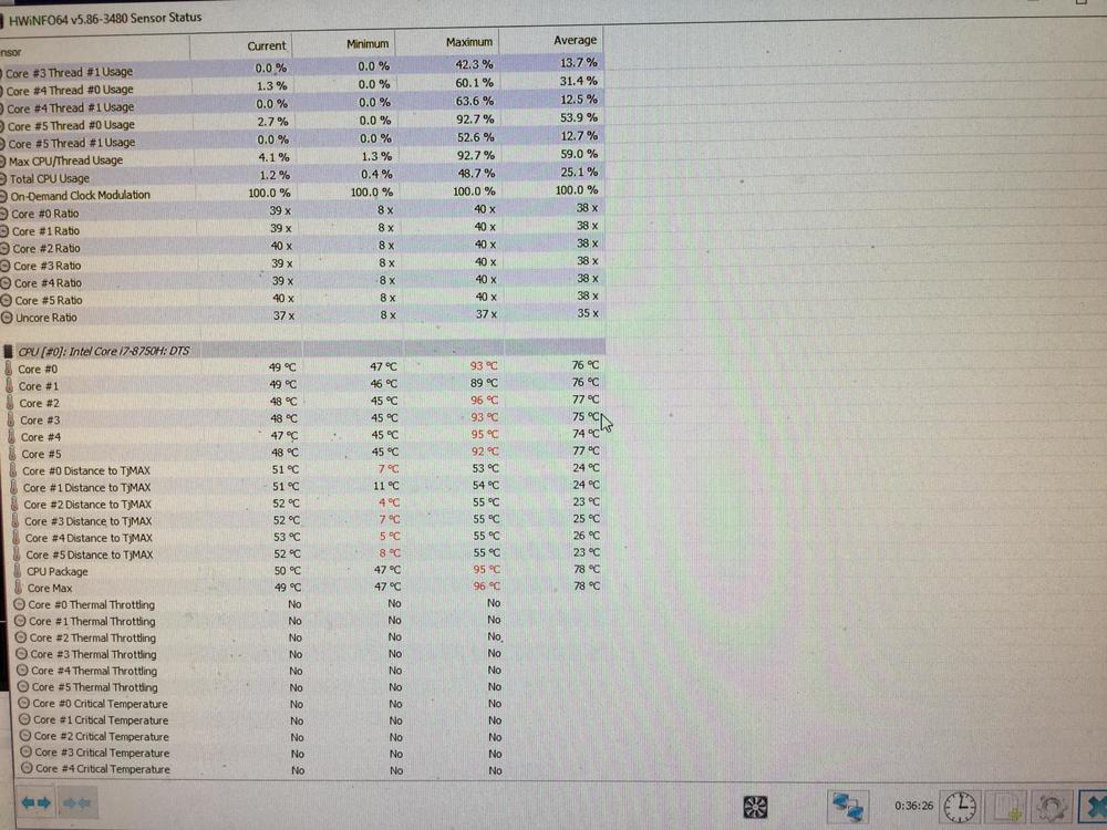

Also bei 2min Laufzeit kann man nicht viel sagen und natürlich kommt es ein wenig auf die Sichtweise an ;)
Jeder hat ja andere Preferenzen, ich würde sagen das sieht eher nicht so berauschend aus. Klar du bist über dem Standard Takt von 2,2Ghz, aber dafür schon etwas weiter unter dem maximalen Turbo von 3,9Ghz auf allen Kernen. Ich schaue da auf die Avg Zahl, der max Turbo wurde ja auch erreicht.
Bearbeitet von JetLaw

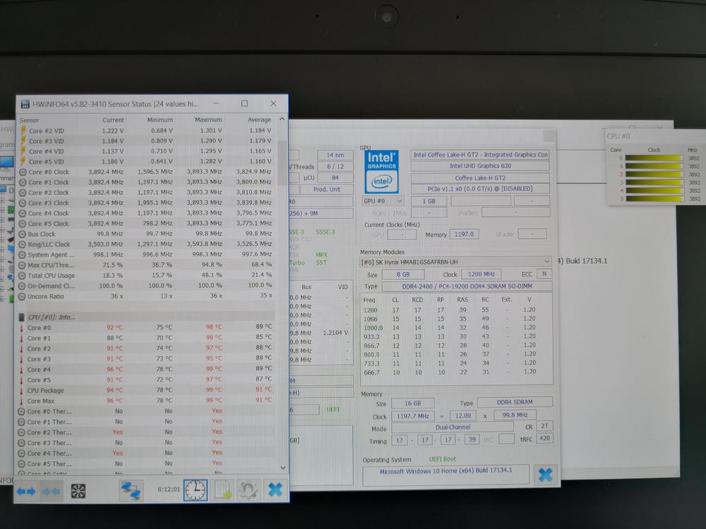

Ich stelle gleich Mal im BIOS auf Performance, Mal gucken was dann passiert:D

Der 8750hq hat kein offenes Powerlimit. Das sind hier glaub 65w und nach 28 Sekunden 45w. Wenn die CPU (und das braucht sie bei occt ganz sicher) 65w oder mehr braucht reduziert sie halt den Takt und mach 28s Boost geht sie auf 45w. 4ghz liegen bei cinebench ungefähr bei 80w bei meinem 8950HK also ähnlich beim 8750Hq. Occt hat höhere Last als cinebench daher sind die 45w halt bei knapp 3ghz schon voll.  Der 8950HK hat 110w und kann damit ca 4.3-4.4ghz halten
Jup. Ist warm. 4 Möglichkeiten: Dell anrufen, undervolten,  repasten, Laptop hinten anheben
Oder beliebige Kombination derer
Richtig! Ich nutze Undervolting + Laptop hinten anheben und zwar hiermit --> https://www.amazon.de/Cooler-Master-Notebook-Kühler-Einstellbarer-R9-NBC-U2PK-GP/dp/B00CPZJP7M
Repasten traue ich mir nicht. Dell anrufen hat zumindest bei mir noch nie was gebracht...
Bearbeitet von Rene
Vollzitat entfernt

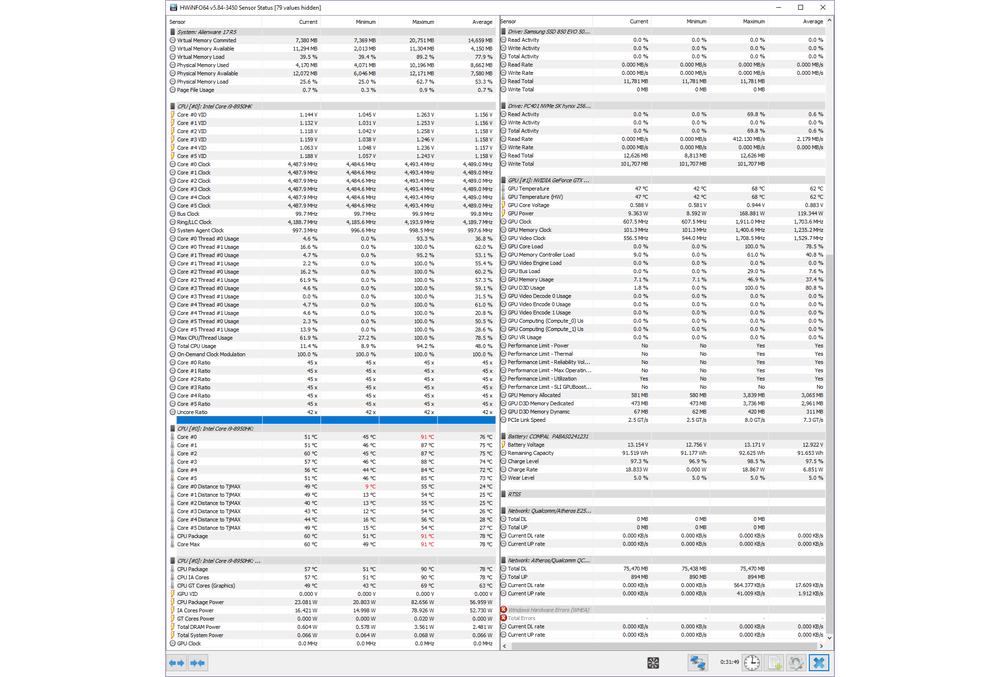

Den Laptop Kühler nutze ich auch. Ohne Repaste mit undervolting kann ich meine GTX 1080 bei 70 Grad und den i9 8950HK bei 3.5ghz und <85 Grad halten. Also erst mal nutzbar.
Mit LM Repaste Ziele ich dann auf 4.5ghz. Mal sehen...

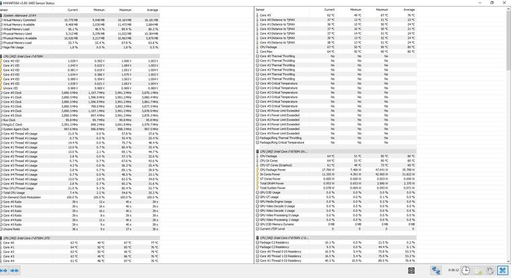

So sieht es bei mir nach knapp 1. Stunde PUBG aus. Die hohen Peak Temperaturen kommen davon das die Lüfter so träge anspringen.
Der Multi ist händisch auf 41 festgelegt.
Daheim am Schreibtisch steht mein Alien auch auf einen Notebookkühler und hängt an AGA. Dadurch Produziert die GPU im Notebook kaum abwärme und die CPU kann richtig loslegen. Dauerhaft 4.3 GHz bei Temperaturen von max 85 Grad :cool:

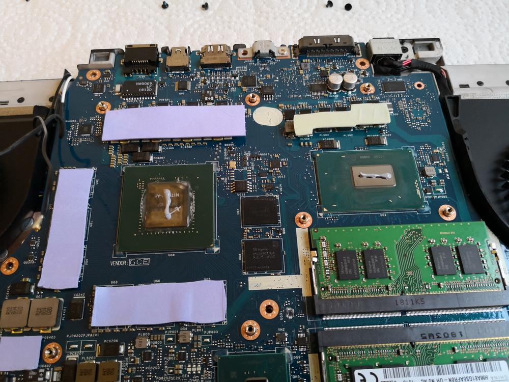

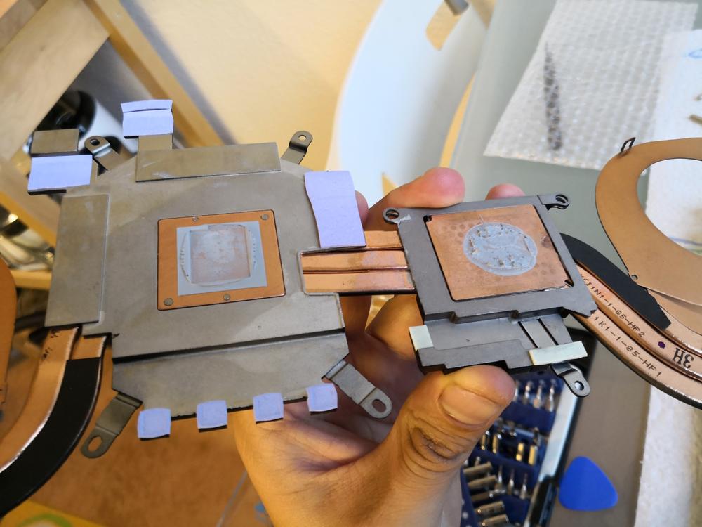

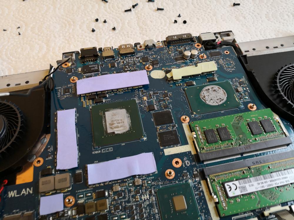

So, habe aufgehört meine Repastes zu zählen:D die Temperaturen werden so nicht besser.
Jemand noch Ideen? Ich will das Gerät eigentlich nicht zurückgeben :/
Bearbeitet von Dida85
@Dida85 Schwierig das aus der Fehrne zu beurteilen ob du alles ordentlich gemacht hast. In der Regel sollte man mit guter WLP einen Erfolg sehen. Ich bin immer noch von Liquid Metall beeindruckt wie die Temp. damit runter gehen und auch da bleiben. Ich musste bei meinem 6820HK ganz schön an der Heatpipe drehen bis es perfekt war. Wenn du Ihn eintauscht, heisst es bei Alienware leider nicht, das du dann ein besseres Gerät bekommst. Den I7 6820 oder 7820 haben sie ja auch nie in den Griff bekommen.

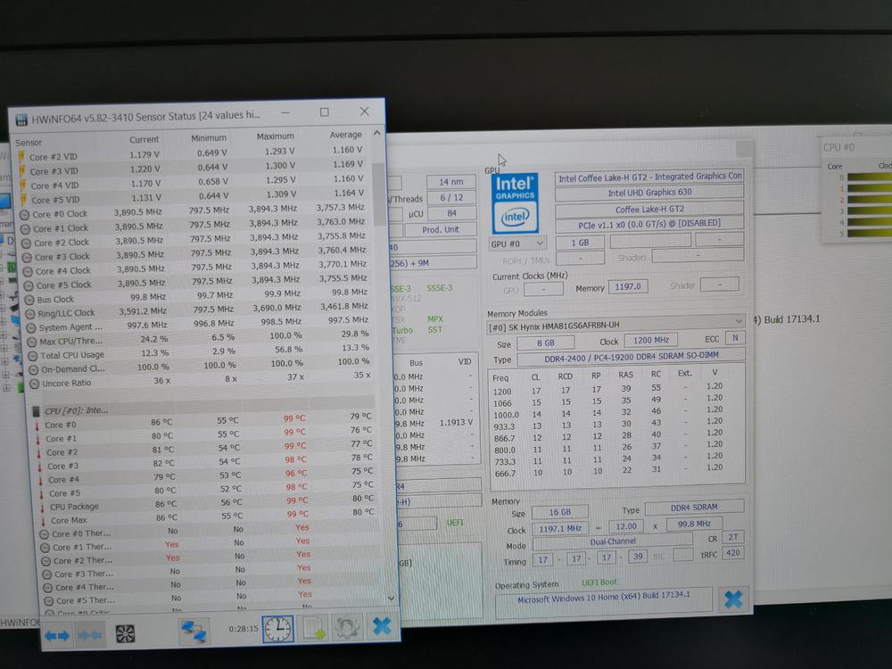

@The_Mistral, ja die Befürchtung habe ich leider auch, außerdem gibt es eigentlich keine wirklich guten Alternativen. Ich lasse gleich noch Mal PUBG laufen, vielleicht hat sich über Nacht etwas getan

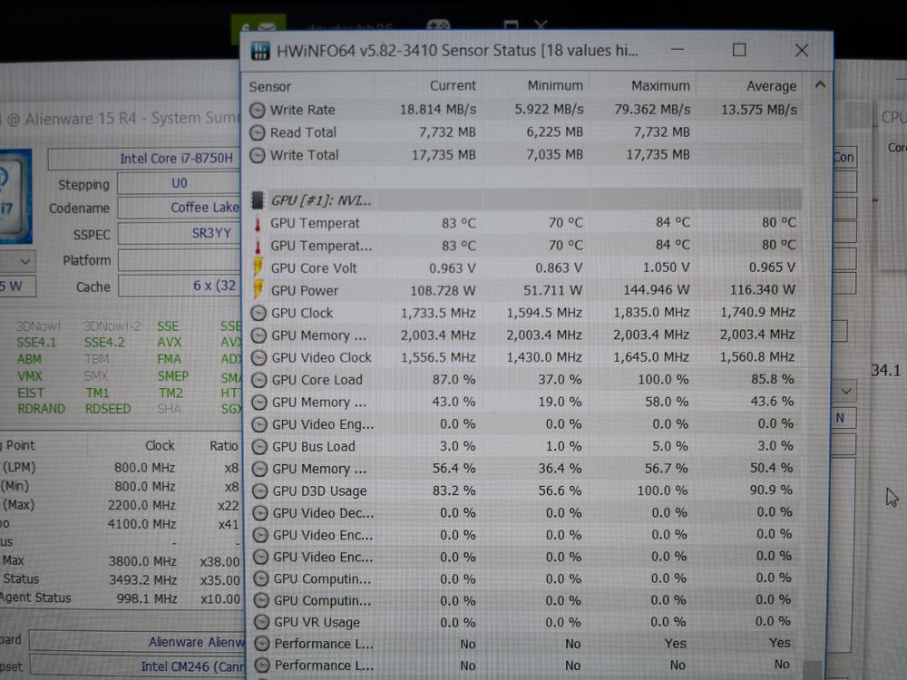

So, die 3,8-3,9 hält er jetzt, die averages sind trotzdem kurz vor 90 :/ hmmm
Und hier noch mal Forza 7 (mit frame Cap auf 60)

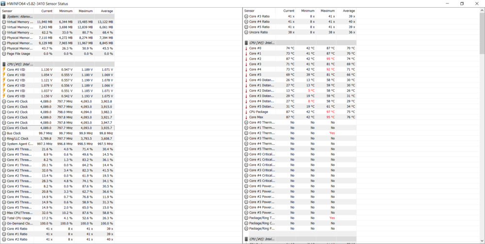

Hi zusammen,
was sagt ihr zu diesen Werten?
Hab ca. 5h Dishonored 2 gespielt, Gerät ist hinten ungefähr 2cm aufgebockt und Lüfter sind auf volle Leistung. (Screenshots sind während das Spiel läuft)
Ps. Mit den Temperaturen bin ich nicht so vertraut.c1b0f3586010e58427a0338ac38dd940.jpge052cd7229c6c0b1a8e029be5fe5a7fb.jpg
Gesendet von meinem HTC 10 mit Tapatalk
Die 99 Grad lassen sich aber leicht erklären.
Die Lüftersteuerung ist recht träge und braucht gerne mal einige Sekunden um auf eine Laständerung zu reagieren. Daher kommt es beim Start einer Anwendung und Spiel zu einem kurzen Temperatur Anstieg auf leider bis zu 99 Grad.
Kurz danach sollten sich die Temperaturen aber in einen Bereich von 75-85 Grad einpendeln. Wobei ein einzelner Kern sich mal auf 90 aufschlägt und GPU&CPU volllädt.
Auch wenn die Average Werte ziemlich gut ausschauen, finde ich die schnellen Ausreißer nach oben doch sehr komisch. Ich könnte mir vorstellen, dass hier die Heatpipe nicht so auf Plan liegt, nicht so schnell die Abwärme aufnimmt.
Könnte hier vielleicht sowas Abhilfe schaffen? ( https://www.youtube.com/watch?v=YpphKzmDiJM )
Nicht wirklich besser als gute Wärmeleitpaste.
Flüssigmetall würde da deutlich mehr bringen mit all seinen Vor- und Nachteilen.
Aber nicht vergessen der i9 boostet auf 4.8 GHz für kurze Zeit, da finde ich kurz mal 99 Grad verständlich wenn die Lüfter nur bei 30% läuft.
Den i9 auf 3.5 GHz begrenzen und ein Offset von -175mv und du wirst selten auch nur eine 8 vorne bei den Temperaturen haben.
3.5 GHz ist der Max Stock Takt vom 7820HK auf allen Kernen. Beim 8950HK gibt es dann den gleichen Takt mit 2 Kernen mehr bei besseren Temperaturen mit Standard Paste als beim 7820HK.
Beim R3 waren 90 Grad+ bei 3.5 GHz nicht selten.
Übrigens ist die Heatsink bei meinem Gerät nicht Plan, sieht ein wenig aus wie eine Wanne, nicht mega stark, aber schon nach innen gewölbt
Undervolting, fester Takt etc. schön und gut, aber bei den Preisen sollte man da nichts drehen müssen. AW ist da natürlich nicht alleine, aber trotzdem:P
