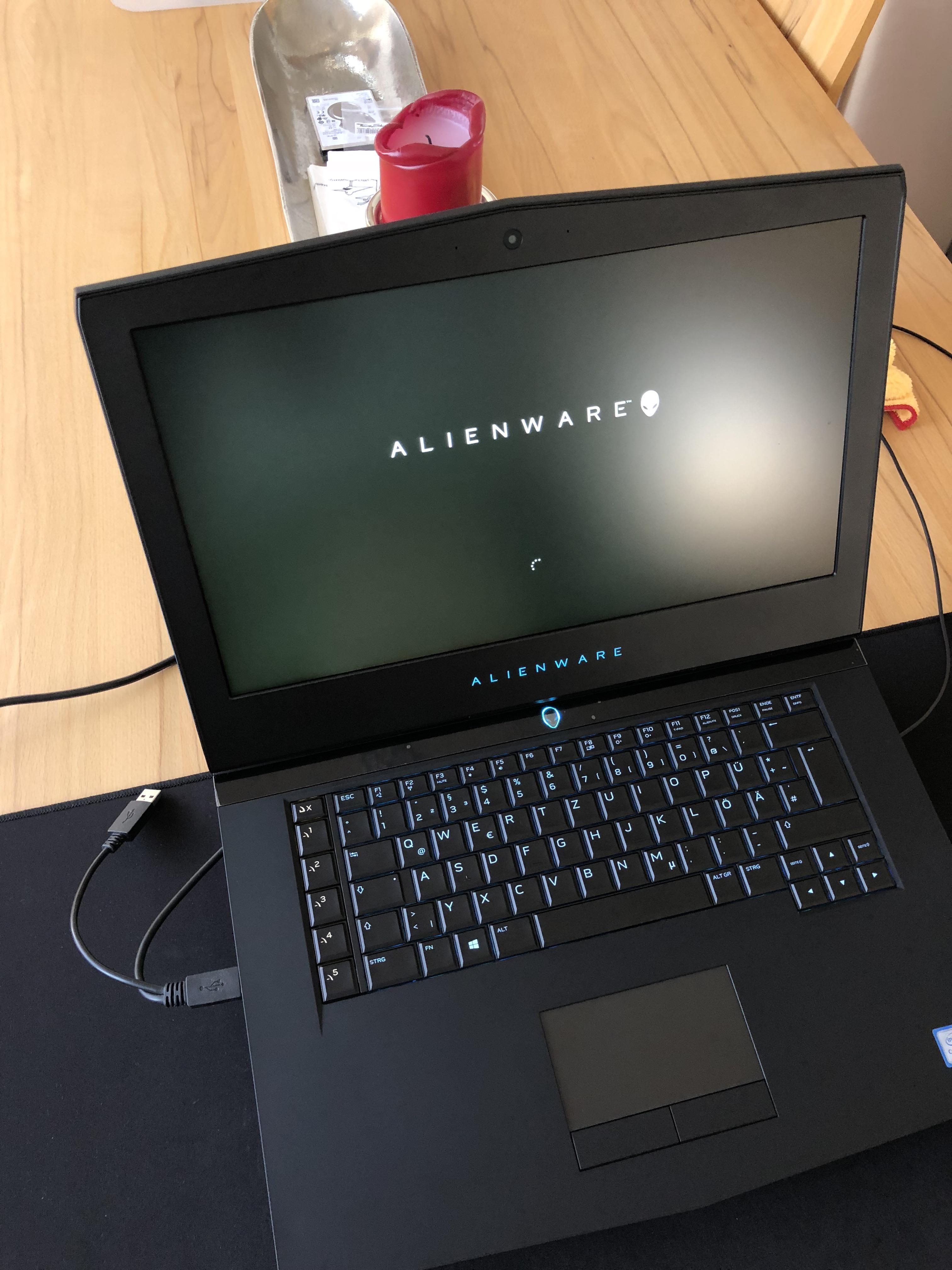

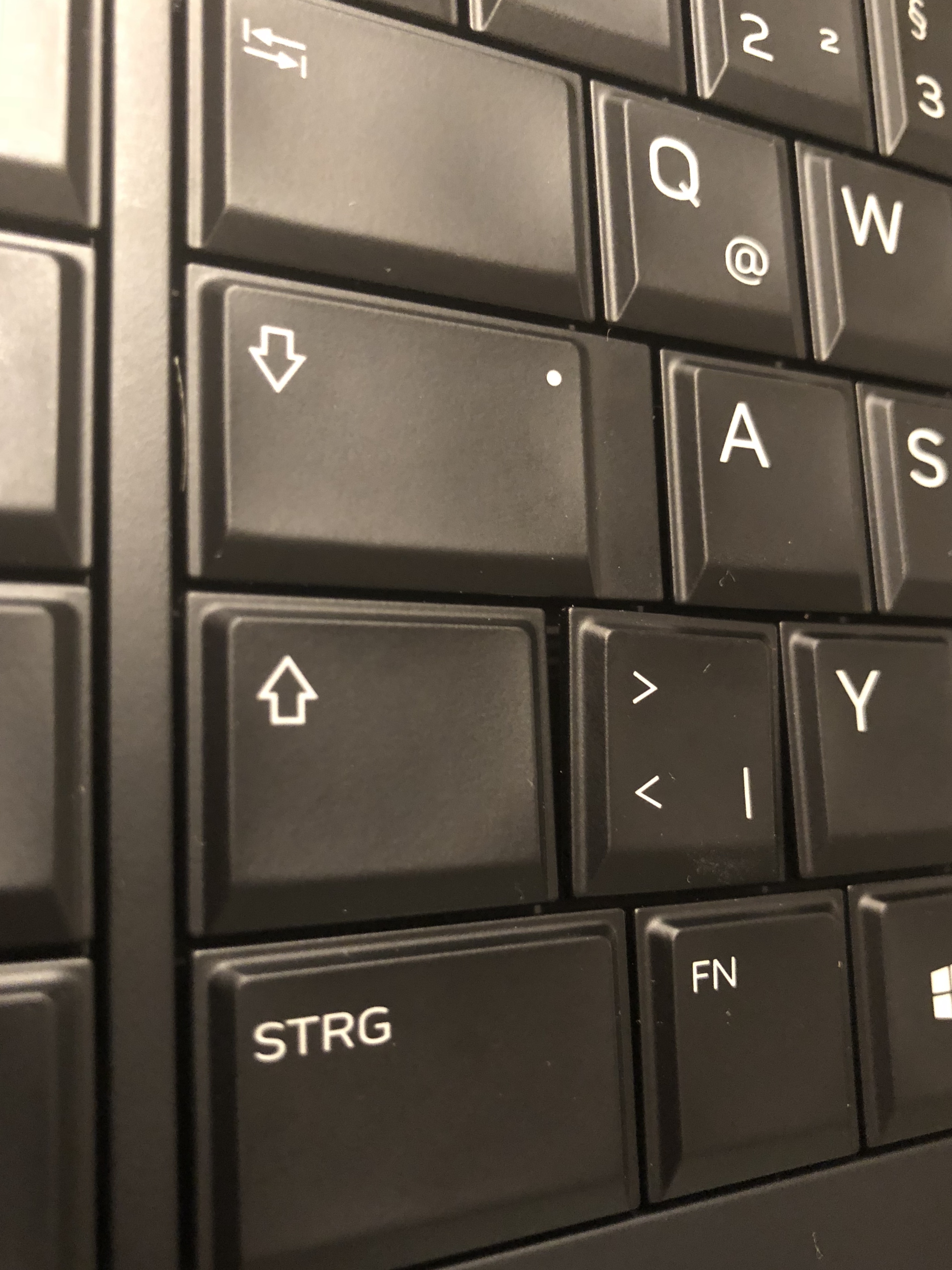

hat sich jemand mal bei seinem die Taste links neben "Y" angeschaut mit "<>" ?
Bei mir ist die schräg :o.. weiß jemand ob ich die anheben kann oder soll ich mir n Techniker bestellen?
Mache heute Abend mal n Foto.. hab ich gestern Abend vergessen

@unkn0wn bei mir ist alles sauber drauf, keine Erhöhungen.

Ich glaube auf dem Bild ist es schon sichtbar
Diesen Beitrag teilen
Link zum Beitrag
stimmt, sitzt etwas schief. würde ich auch reklamieren.

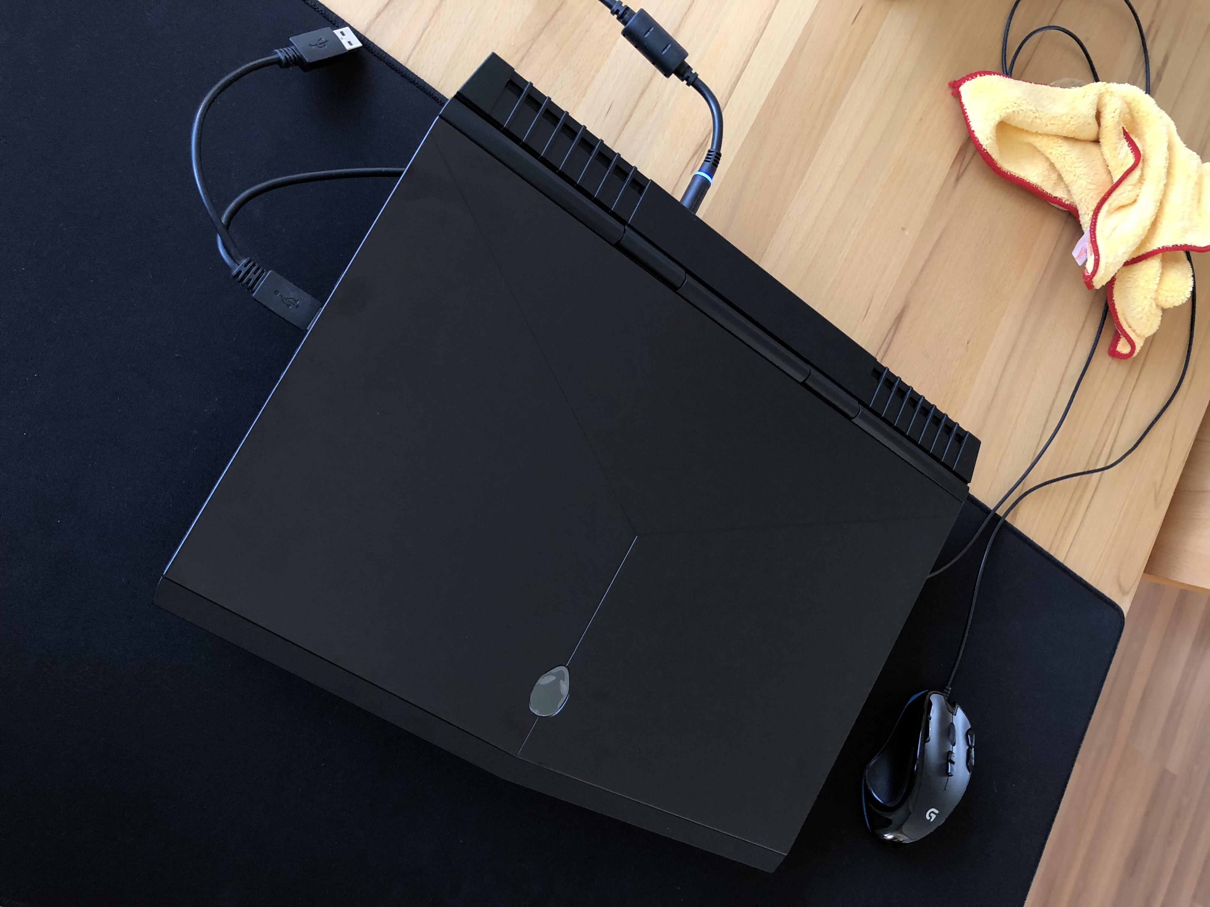

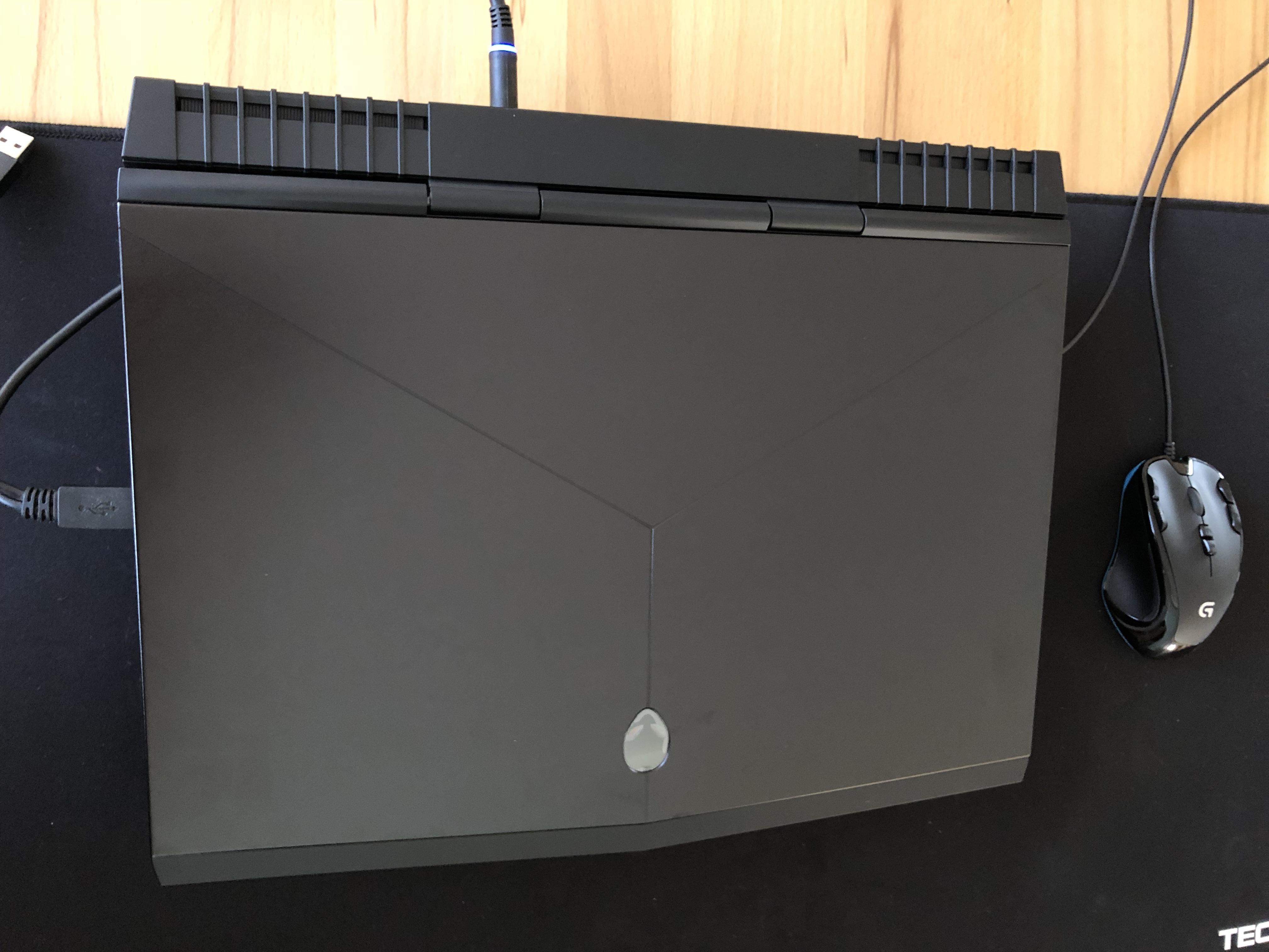

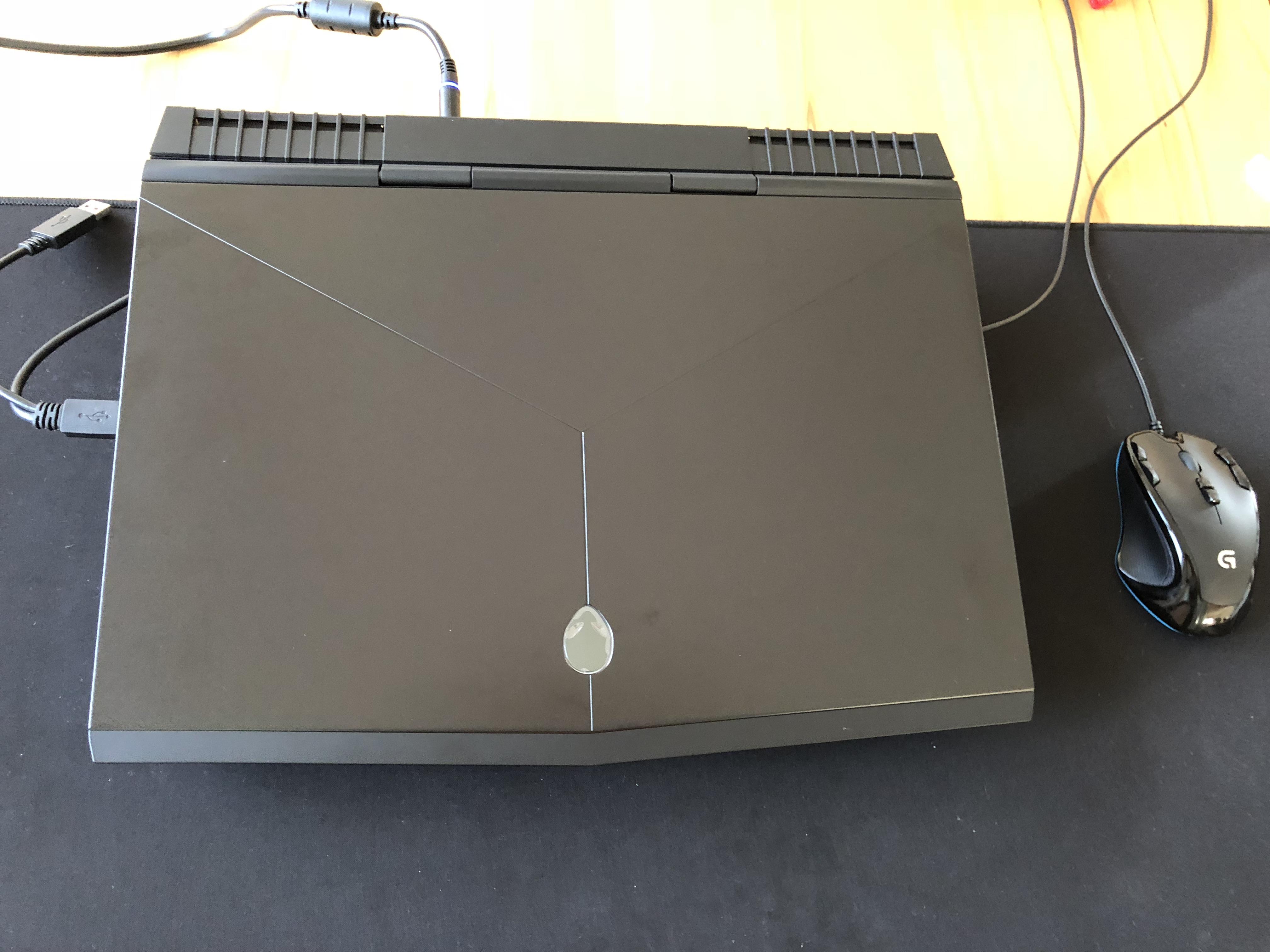

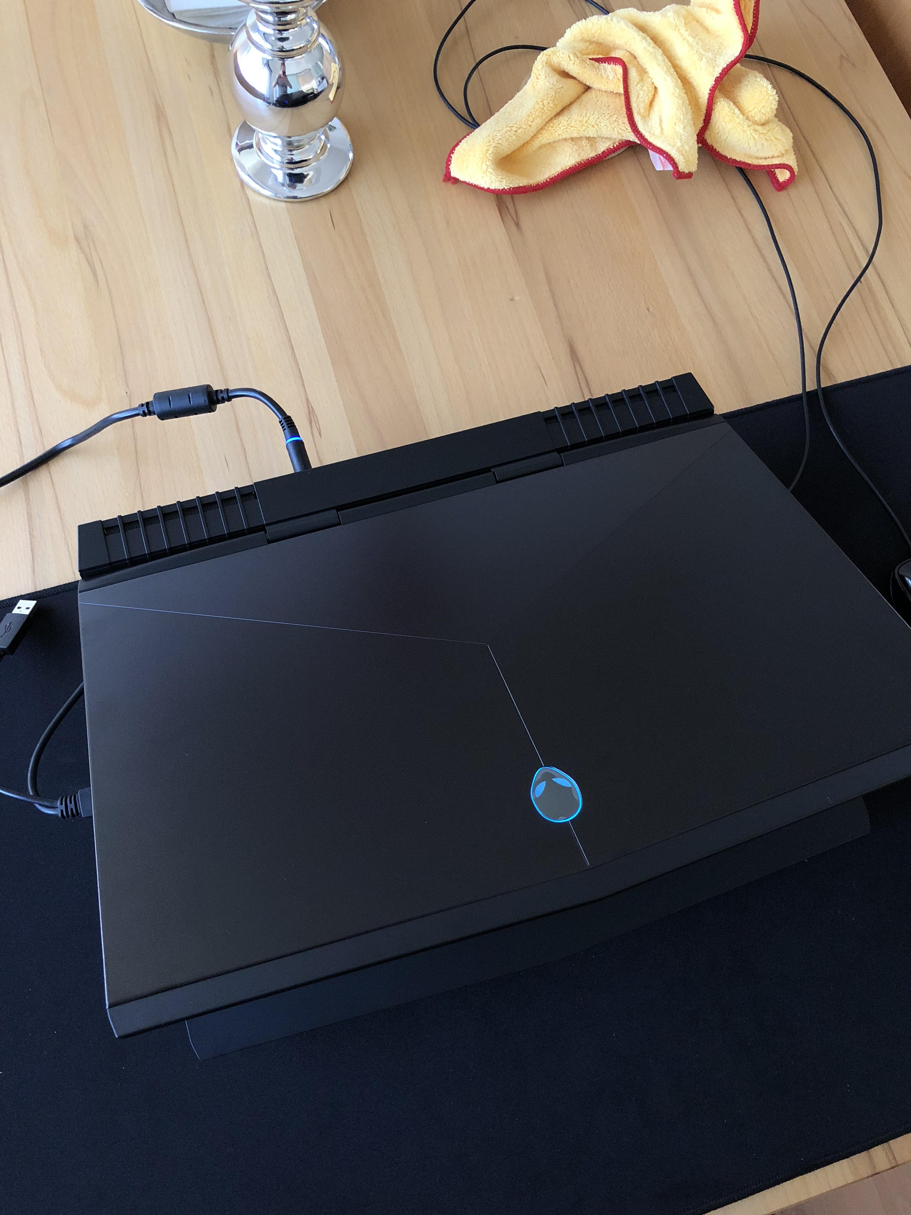

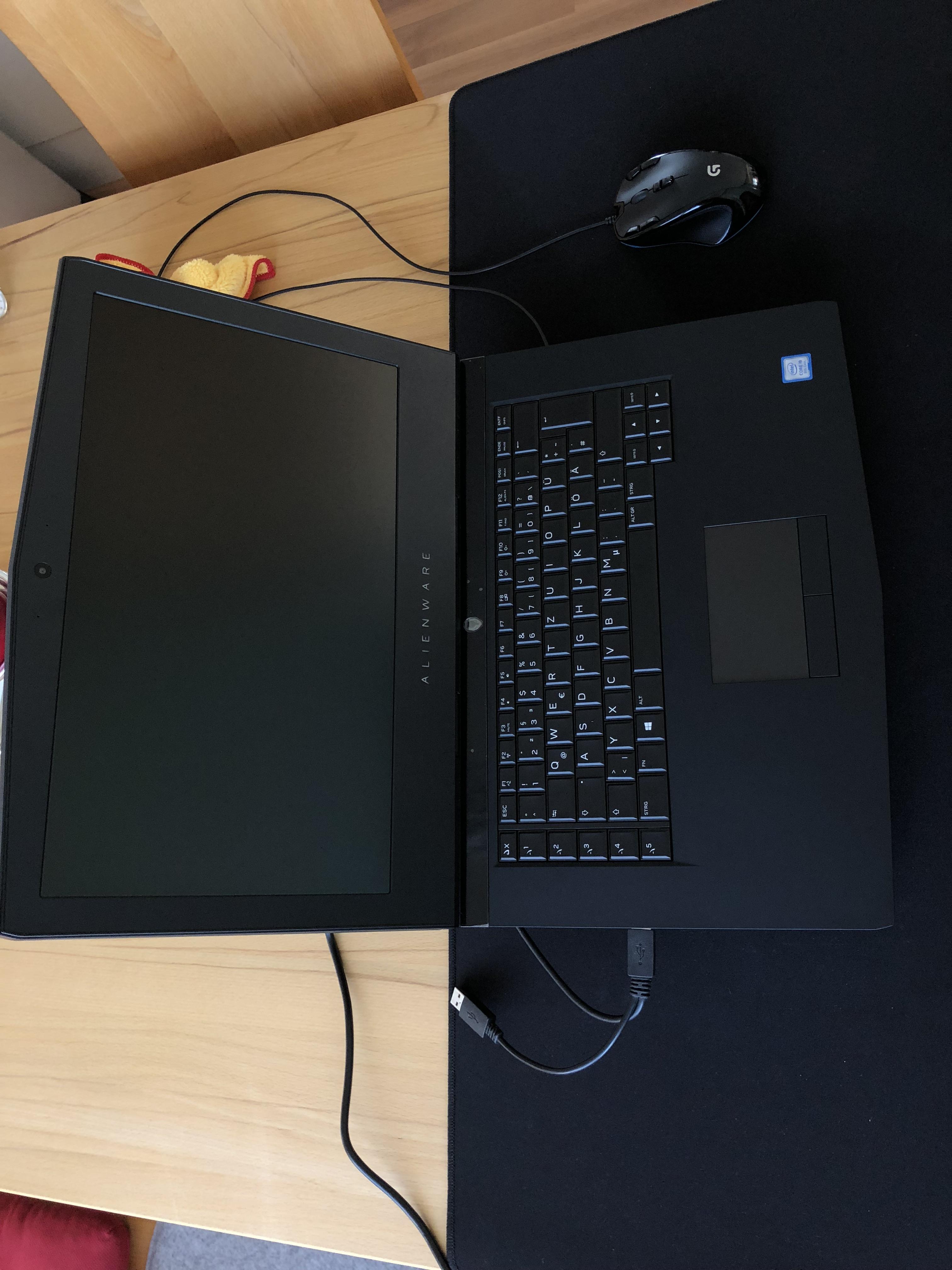

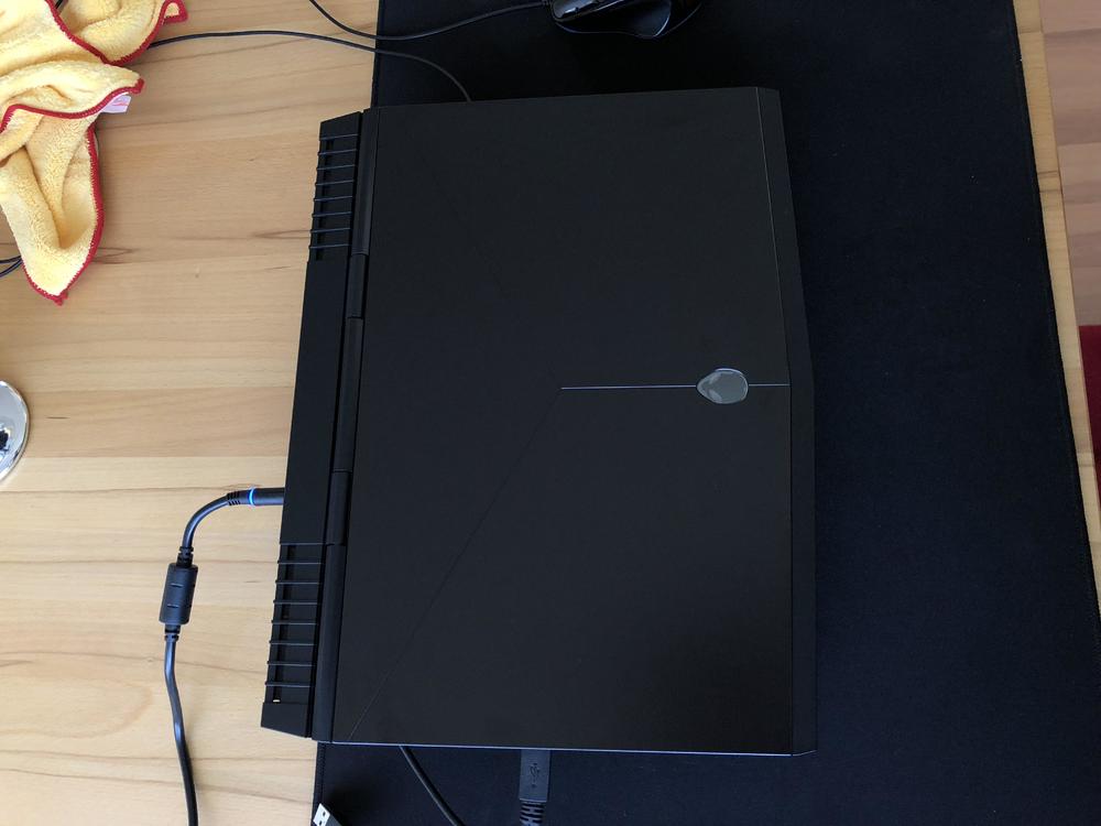

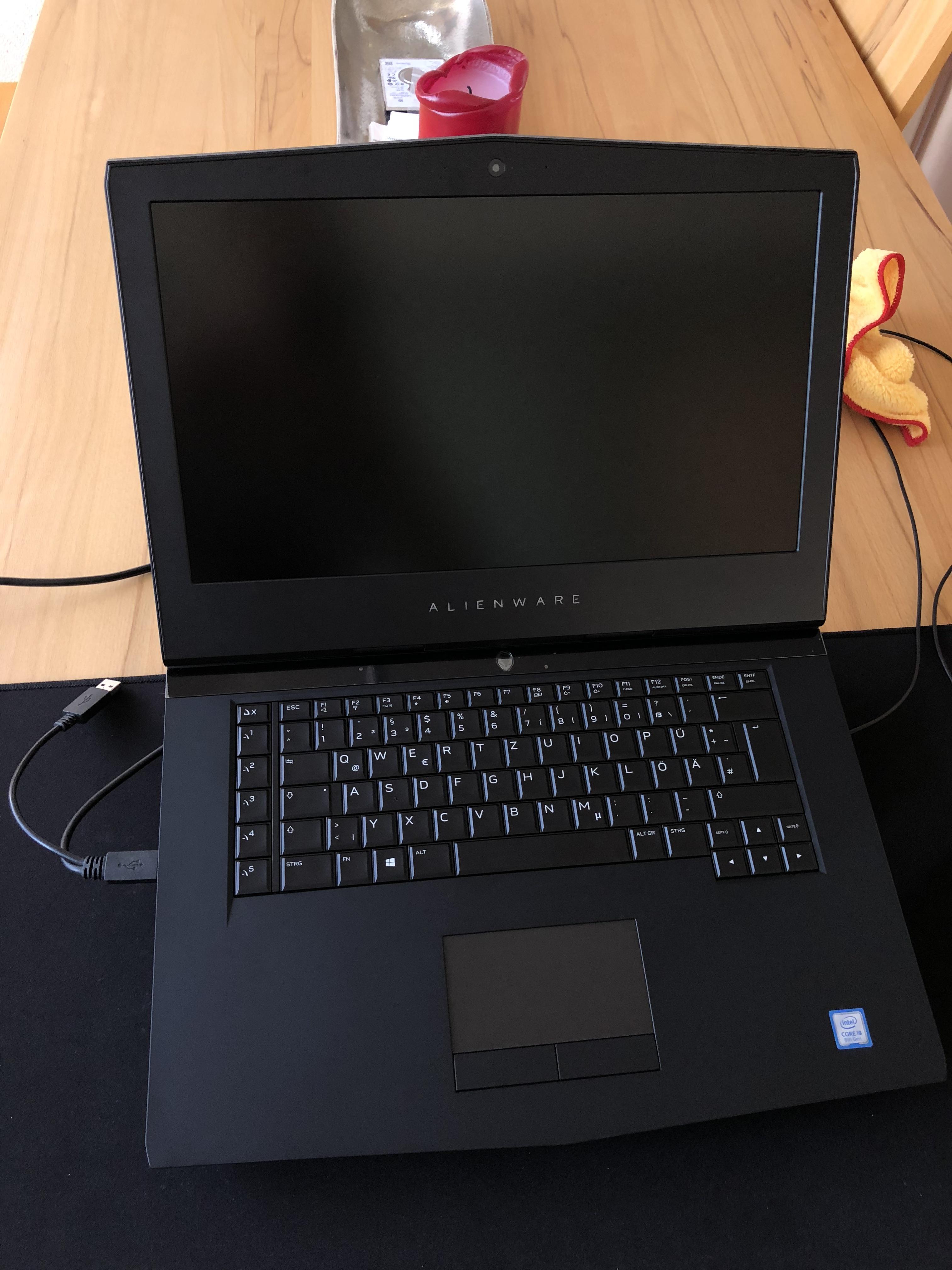

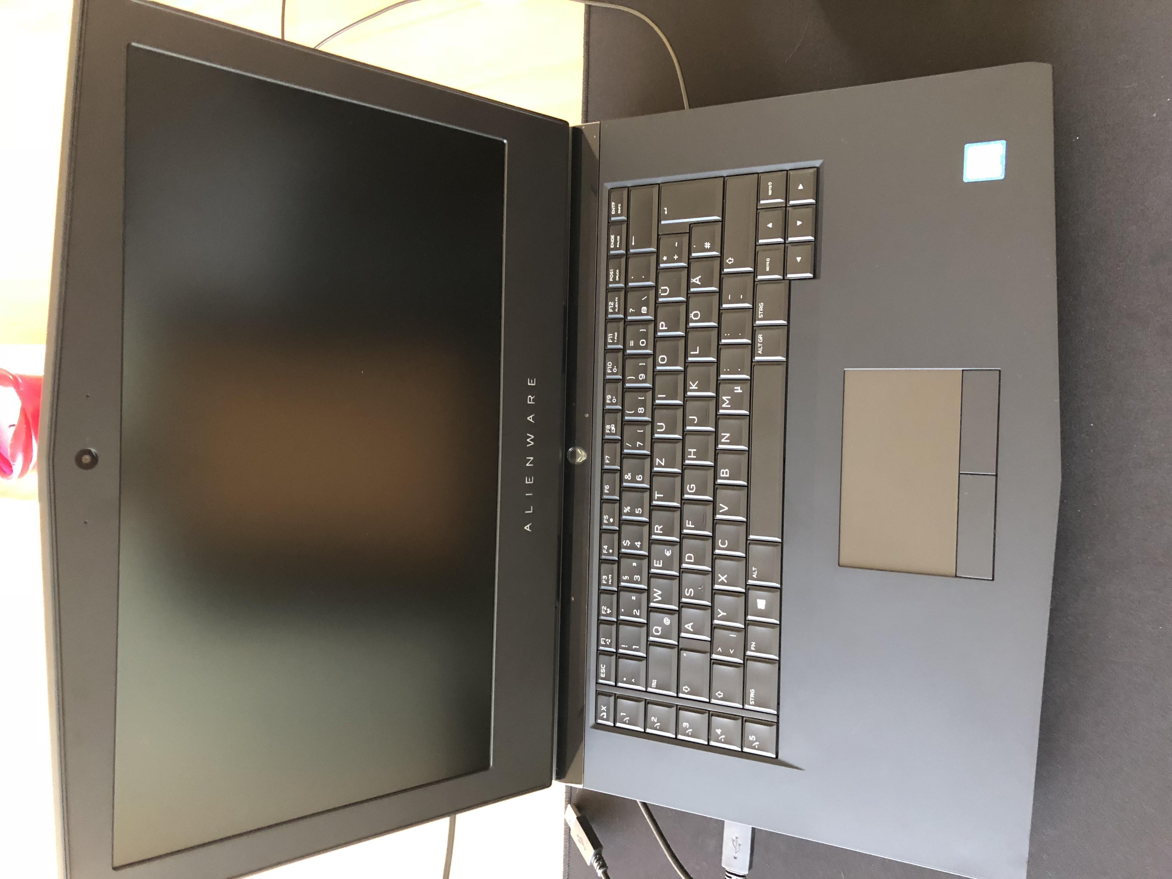

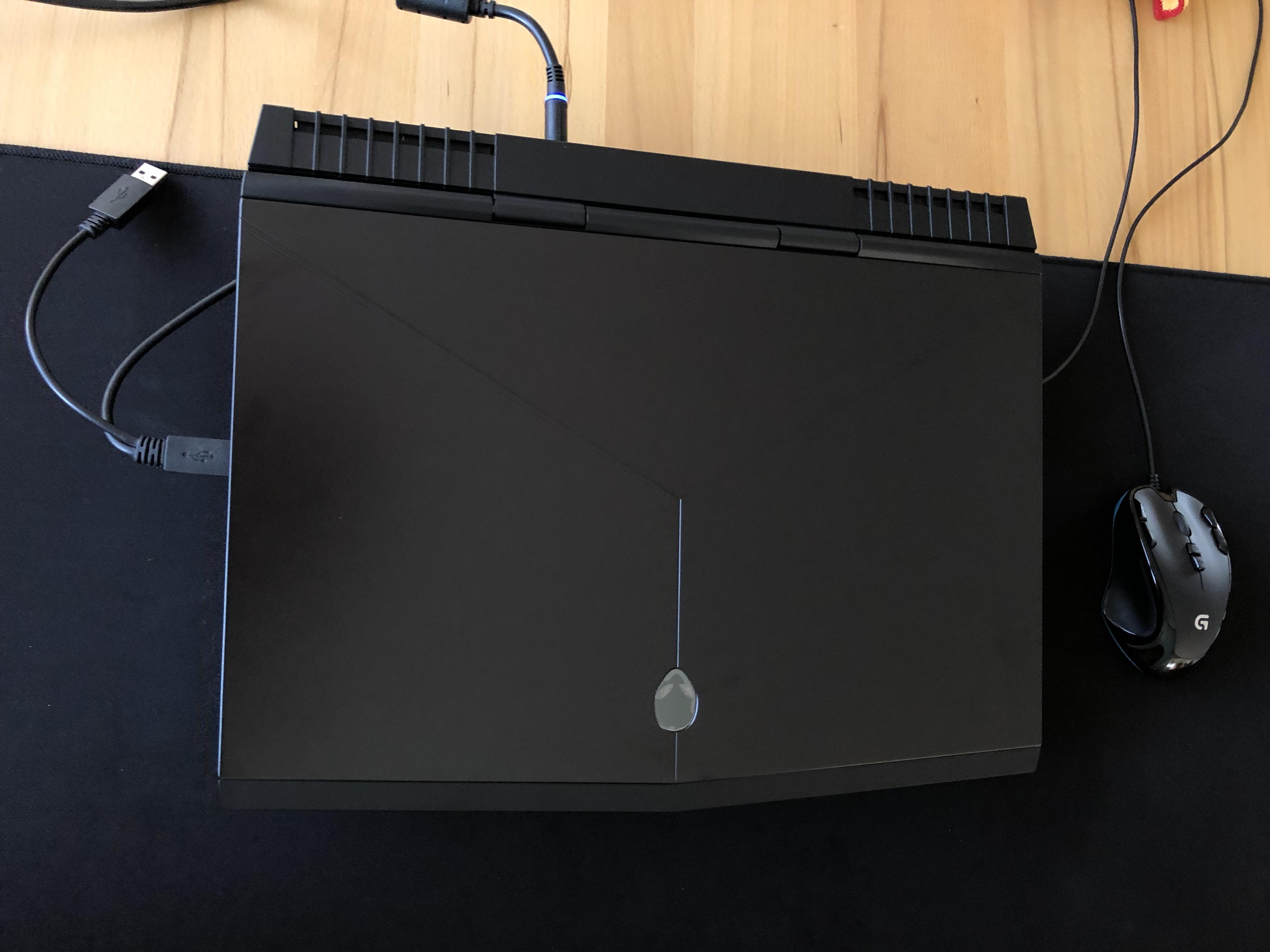

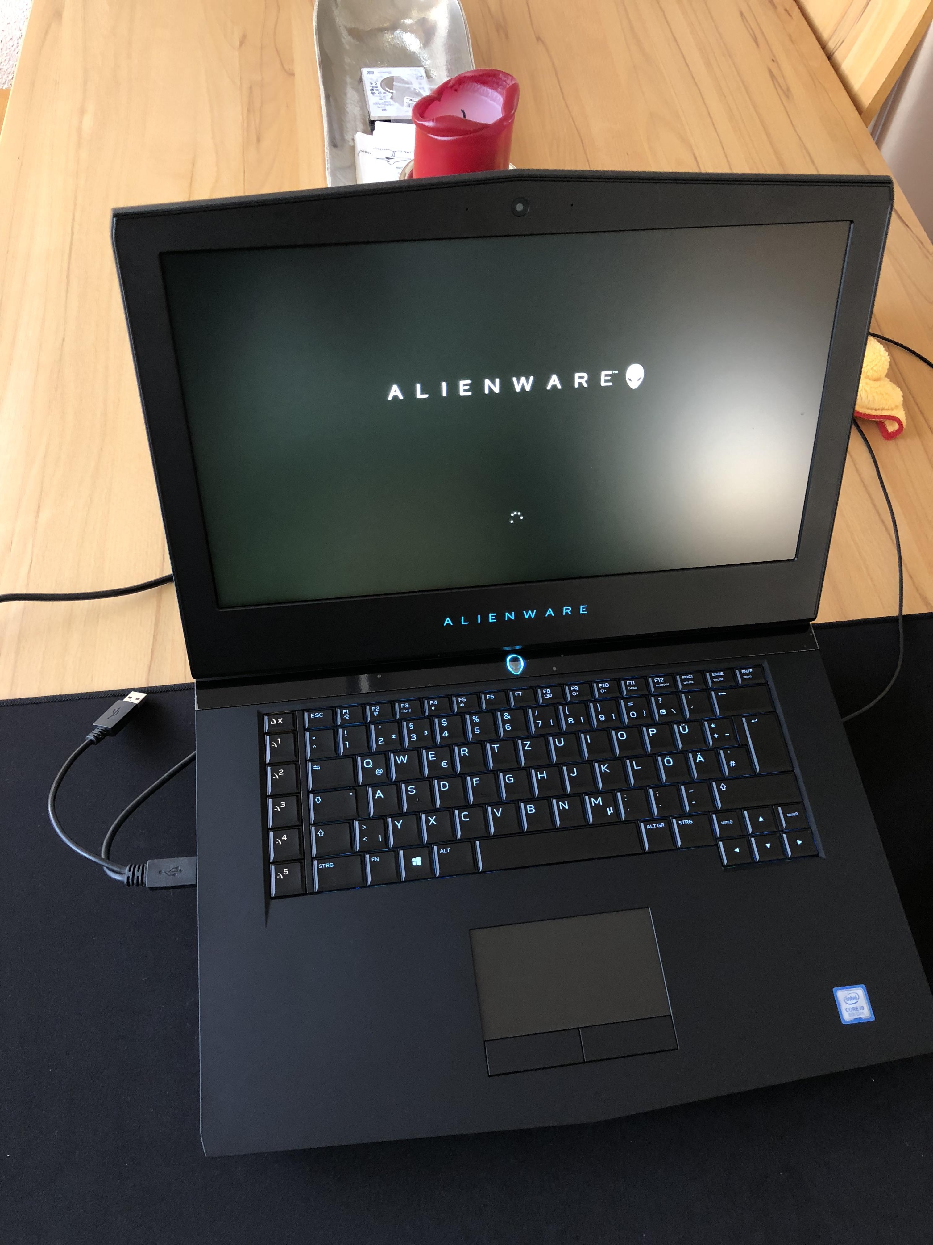

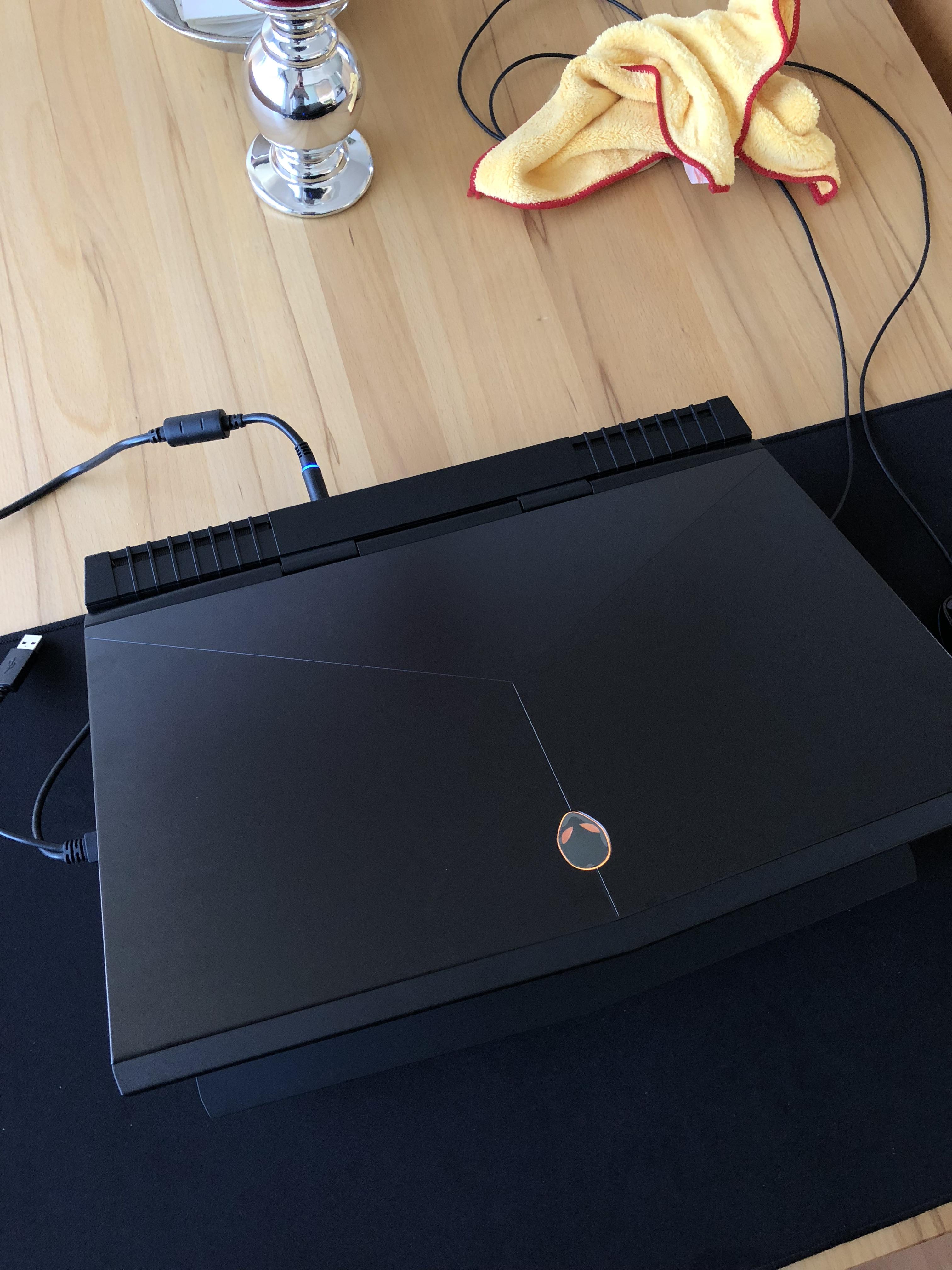

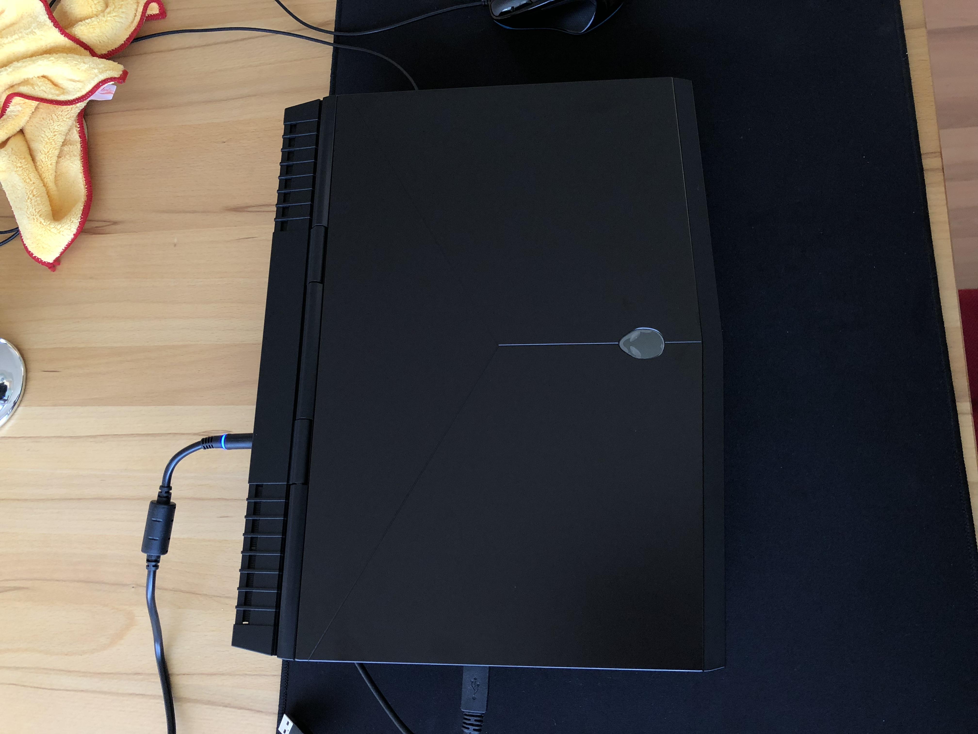

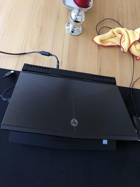

so, anbei mal ein paar Bilder vom schwarzen 15 r4. leistungstechnisch ist die kiste finde ich über jeden zweifel erhaben.
nun mal alles, was ich bis heute an negativem feststellen konnte:
1. die eine taste "<>" neben "y" bei mir, die schief sitzt
2. beim battlefield zocken habe ich einige male bereits ein paar % akku verloren
3. beim schreiben mir der tastatur "haken" manchmal 1-2 tasten, bzw. knacksen komisch (kann nicht genau sagen welche, aber kommt vor)...

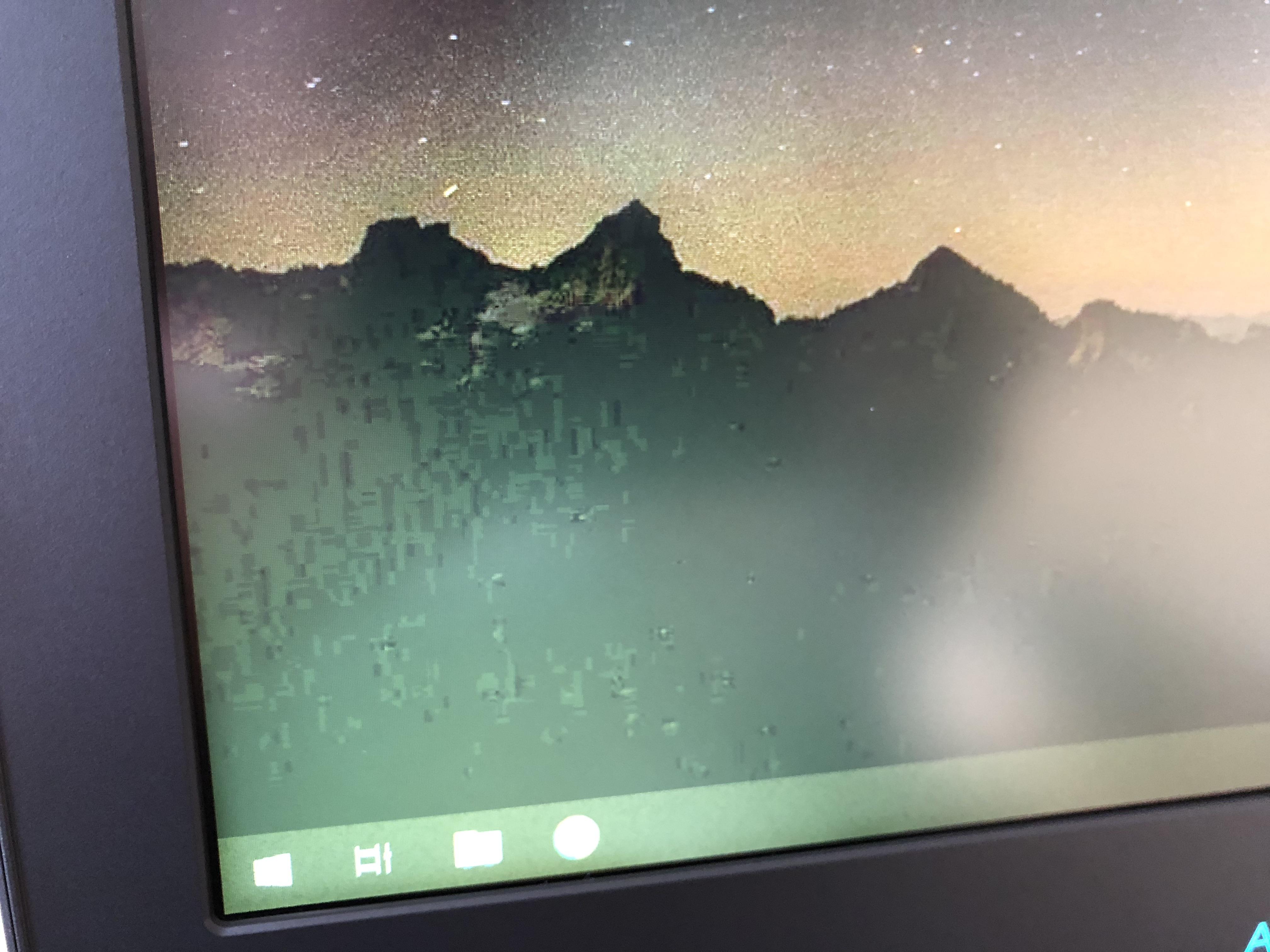

4. das display... beim surfen oder sonstigem alles top, mega geschmeidiges bild, auch die farben toll. ABER: habe ein bild angefügt, bei dem man sieht, dass man eigentlich keine schwarzen hintergrund bilder nehmen kann, da sich kästchen bilden (blickwinkelabhängig sieht man das)
MEINE FRAGEN DAHER:
zu 2.+3.+4.: ist das normal? hat das noch jemand?
bearbeitet von unkn0wn
Link zum Beitrag
2. Hab ich zumindest nie bemerkt, aber auch nicht aktiv drauf geachtet. Werde ich mal in den nächsten tagen drauf achten und berichten.
3. Nein meine Tastatur funktioniert einwandfrei
4. Hab ich schon häufiger gesehen bei Paneln mit einem schlecht Schwarzwert
Tastatur würde ich von Dell definitiv tauschen lassen.

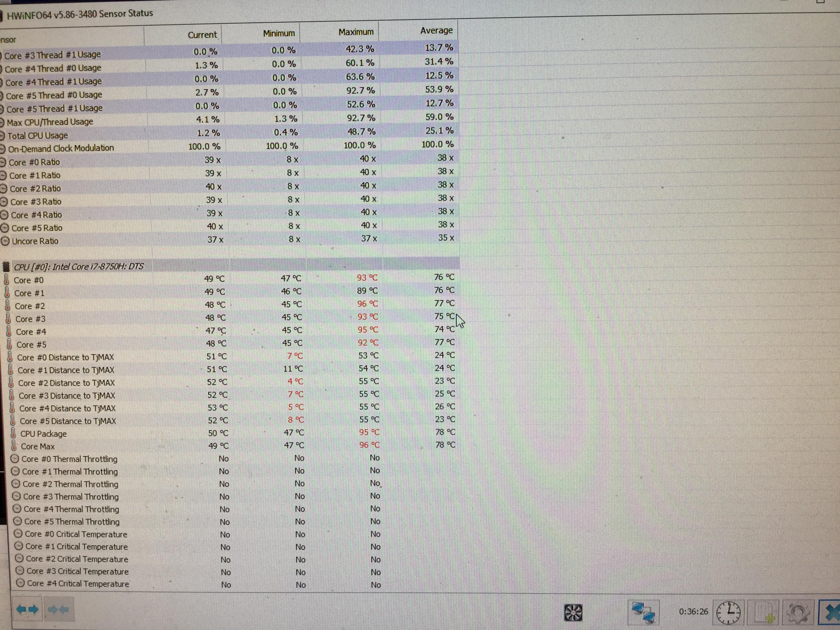

Config:
8750h, 1070 oc, 16GB,  2 M.2 SDD + 1 HDD.
Das Gerät ist in einem kühlen Zimmer, auf einem Laptopstand mit freiem Boden.
sehr schlechte Temps out of the box - bis 100° auf 3 von 6 kernen bei light Zeug wie Heaven Benchmark
Nach einem Grizzly Kryounaut Repaste ohne Heatpadswechsel (der glaub ich dringend notwendig ist) und  UV von -0.360 core -0.140 cache und paar anderen tweaks in Throttlstop
Unter last stabile 3,90-3,95Ghz auf allen 6 Kernen
Idle Temps 40-45°
Temps bei light wie Heaven Benchmark - 82° max nach einer Benchmarkrunde
Cinebench nicht mehr als 77°
Bei heavier Zeug wie Witcher 3 oder Metro Last Light oder GTA V schon mal seltene 92° spikes, nach 1 Stunde Spielzeit

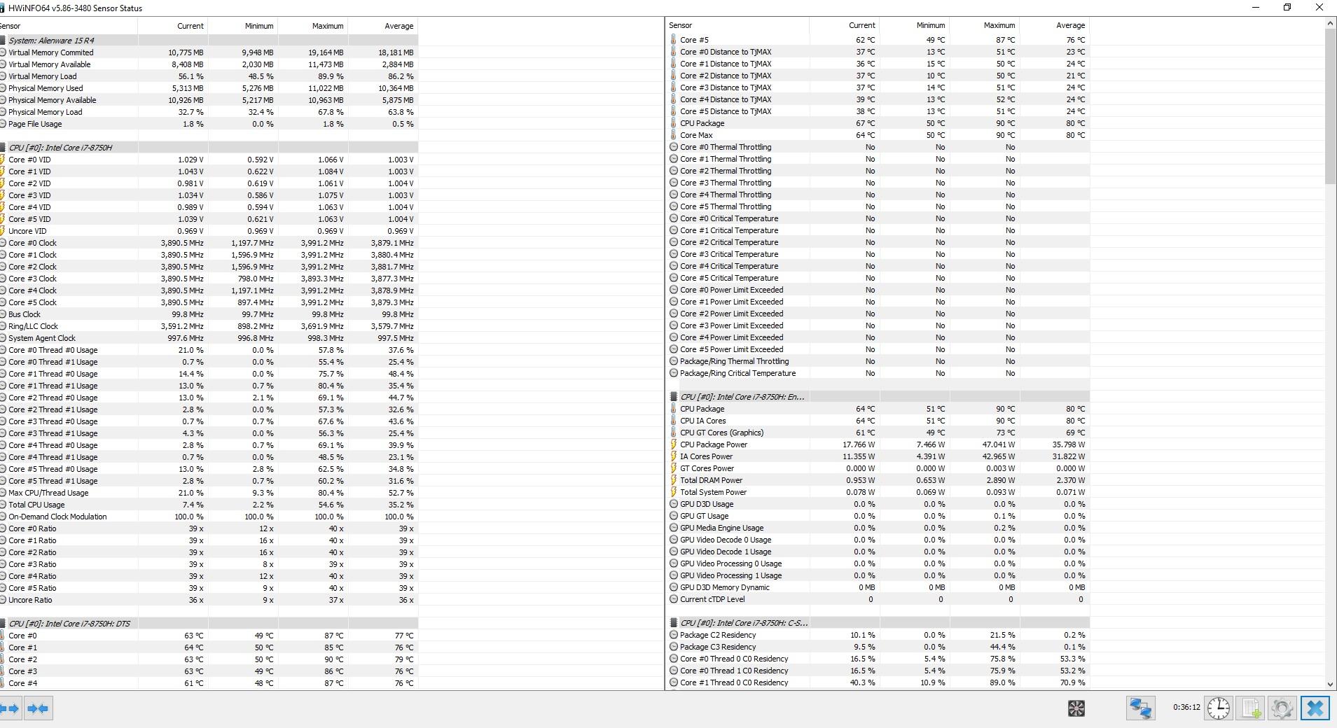

Bei richtig fordernden Spielen wie PUBG oder BF1 kommt man nach 40min - 60min zu folgernden Ergebnisen- s. Screen.
Wie man sieht sind die Durchschnitttemperaturen richtig gut, es gibt auch kein Throttling, doch die Spikes bis 96° sehen halt nach einer 6700hq die nie wärmer als 81° wurde halt schon nach etwas to much aus.
Ich frage mich ob es die Eigenheit der CPU ist die zu den sekundenschnellen Spikes neigt und diese ausbalancieren kann - schließlich gibts kein Throttling oder ob man es auf dauer so nicht lassen darf, denn naja sind halt schon fast 100° auch wenn nur für eine halbe Sekunde.
Was denkt ihr?

Naja ist halt warm ne...
Viele Optionen hast du nicht.
Temps bekommst bei dem Takt nur mit LM runter.  Möchtest du aber wohl nicht nehmen.
Takt reduzieren möchtest du aber eigentlich auch nicht.  Undervolt bist du mit -140 schon am Ende.
Bleibt also nur übrig die Temps so zu akzeptieren. Solange du keine FPS Drops in Spielen hast sehe ich das auch nicht so kritisch.
Bei meinem Gerät würde ich aber eher LM nehmen als Temp spikes zu haben. Das musst du aber mit dir ausmachen. Kaputt gehen wird so schnell nichts durch deine temps.
Diese spikes kommen wohl nicht durch ne Eigenheit der CPU. Das liegt wohl eher daran das normale WLP die Wärme nicht schnell genug abführen kann bei Lastspitzen. Mit LM habe ich diese Spikes nämlich gar nicht mehr auf 95 grad+
90 Grad Plus sehe ich nur noch wenn ich die Heatsink mit 4.8 ghz+GPU 99%  überlaste. Dann sind aber auch die Durchschnittstemps über 80

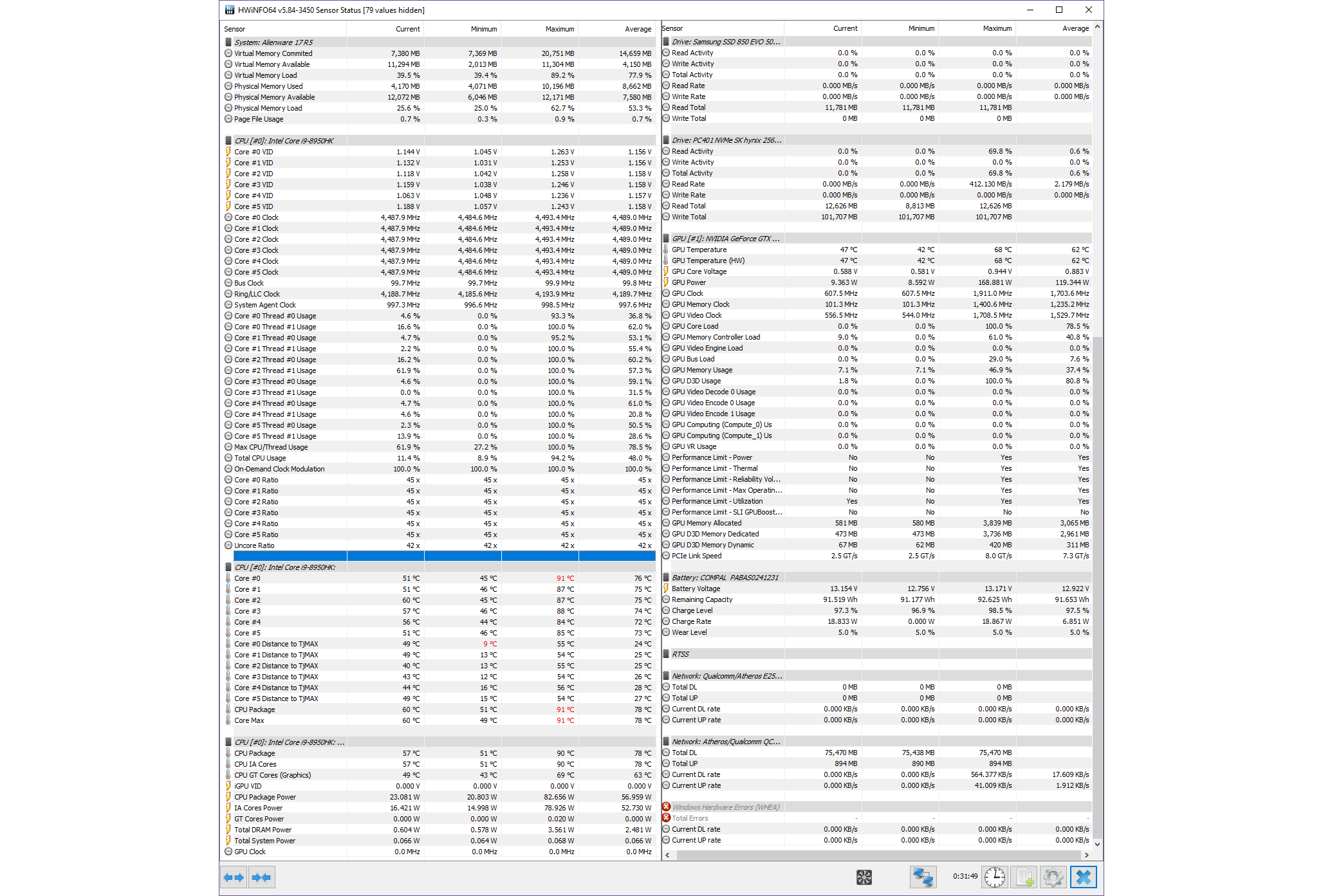

@LetoDaleko
hab mal als Vergleich HWinfo bei BF1 mitlaufen lassen.
geht mir jetzt nicht um den Takt, sondern um diese Peaktemps. Hab 4.5ghz eingestellt bei 25 grad Raum (sonst komme ich nicht auf so hohe temps). Durchschnitt 75 und Peaks auf hohe 80er.
Link zum Beitrag
