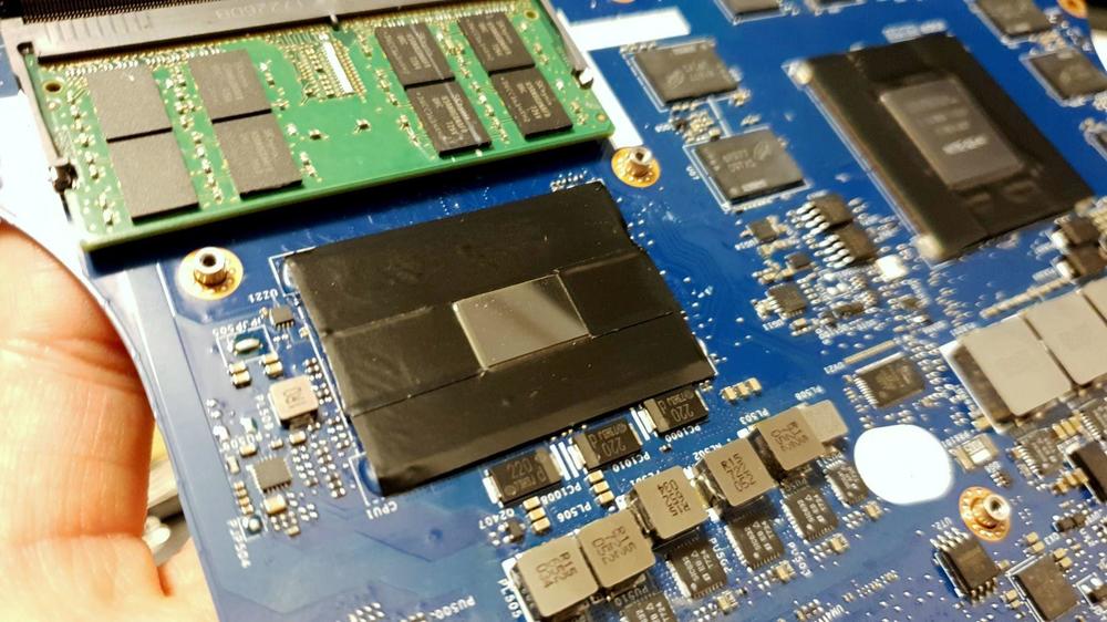

Ich habe mir nicht die kompletten 3 Seiten durchgelesen um nachzuschauen was du bereits alles gemacht hast. Ich würde jetzt aber mal behaupten, dass du nicht wirklich ne Ahnung hast was du machst bzw. gemacht hast, sieht man auch bei deinen Fotos (Heatsink). Wenn man nicht ganz so viel Erfahrung hat, ist es immer besser jeden Schritt mit einem Foto zu festzuhalten, so kann man immer wieder nachschauen wenn etwas unklar sein sollte, naja hinterher ist man immer schlauer.
Fakt ist, dein Gerät ist am Arsch... und das kann 100 verschiedene Ursachen haben, da wird dir hier im Forum auch niemand weiterhelfen können.

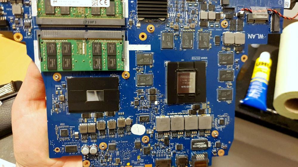

So habe das Board mal gewechselt ausbleiben anderen r4 und dort bekomme ich auch kein Bild
Und er piept genauso
naja ich gebe es auf
Diesen Beitrag teilen
Link zum Beitrag
Wieso? Das ist doch eine super Nachricht, dass das Board aus einem anderen R4 bei dir den gleichen Fehler ausgibt. Das heißt doch, dass dein Board mit CPU und GPU funktioniert. Also liegt es nur an einer deiner anderen Komponenten. Bau doch mal den RAM aus dem anderen R4 ein oder noch besser: Bau dein Board mal in den anderen R4 ein. wenn es da funktioniert baust du nach und nach die Teile aus deinem R4 ein und dann hast du den Fehler!

Also denke mal das der Grafikchip irgendwas abbekommen hat
Müsste mal zum Fachmann aber ob der noch was retten kam ???
