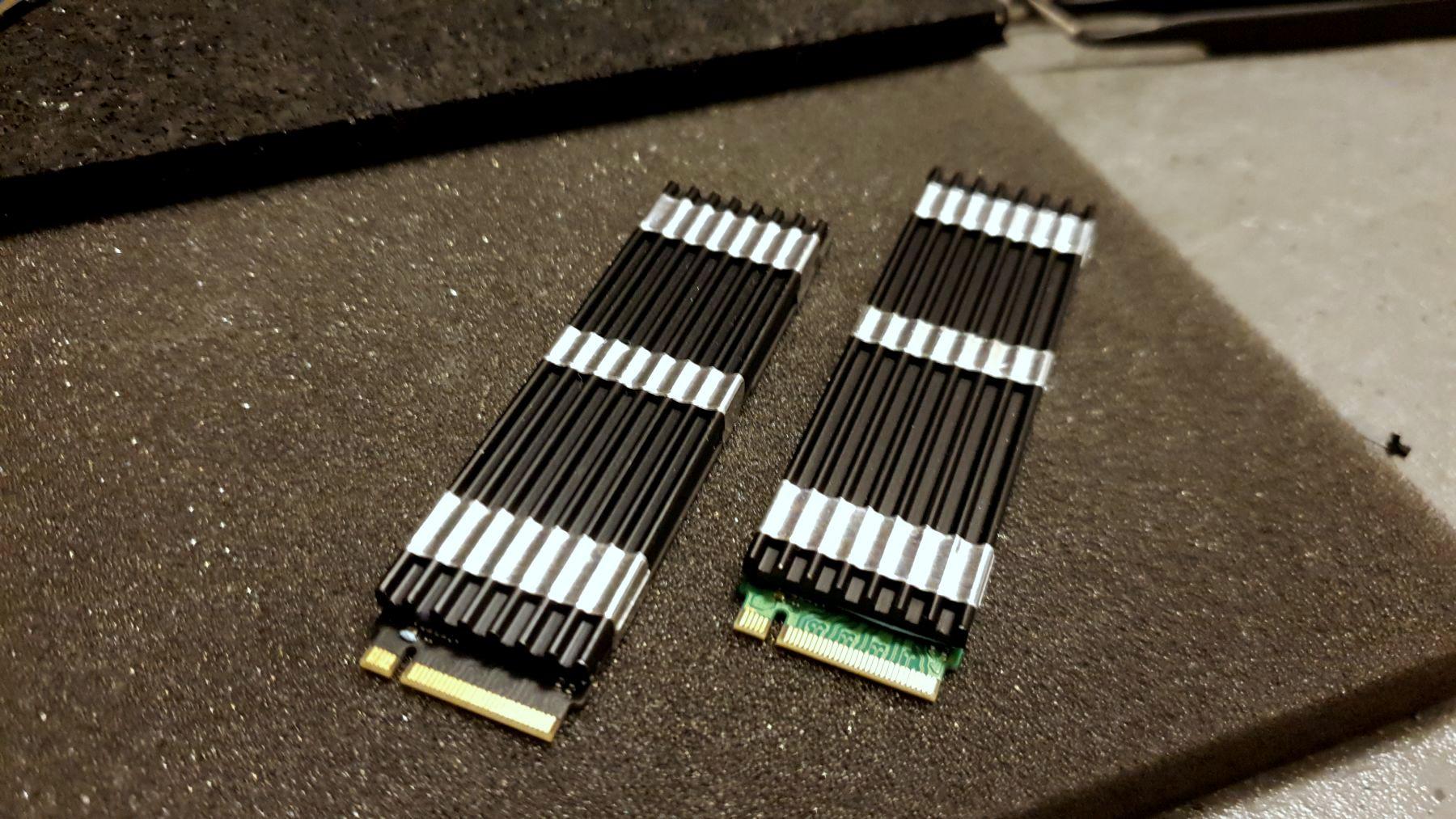

Ich nehme für meine SSDs immer DIESE Kühlkörper. Den Kühlkörper fixiere ich immer mit Alutape. Alles was sich dehnen kann, ist nicht zu empfehlen.
Passiv sollte 10-8 °C drin sein. Mit einer aktiven Kühlung ist dementsprechend mehr Kühlleistung drin.

Ich hatte ein baugleichen AW17 R2 gehabt (gleiches Gehäuse). Mit 'nem frischen Repaste kannst du die auftretenden Temperaturen im Gehäuse schon ein wenig reduzieren. Für die SSDs bringt am meisten ein passiver Kühlkörper + aktiver Kühlung. Damit gehen die Temps deutlich nach unten. 20 - 30 °C weniger bei den SSDs, je nach Anwendung und Kühlung ist tatsächlich realistisch. Auch beim R2 damals hat der U3-Kühler super funktioniert. Muss nicht unbedingt meine gemoddete Version sein, aber allgemein über Frischluft freut sich jedes Notebook und Passiv-Kühlkörper sind effektiver.

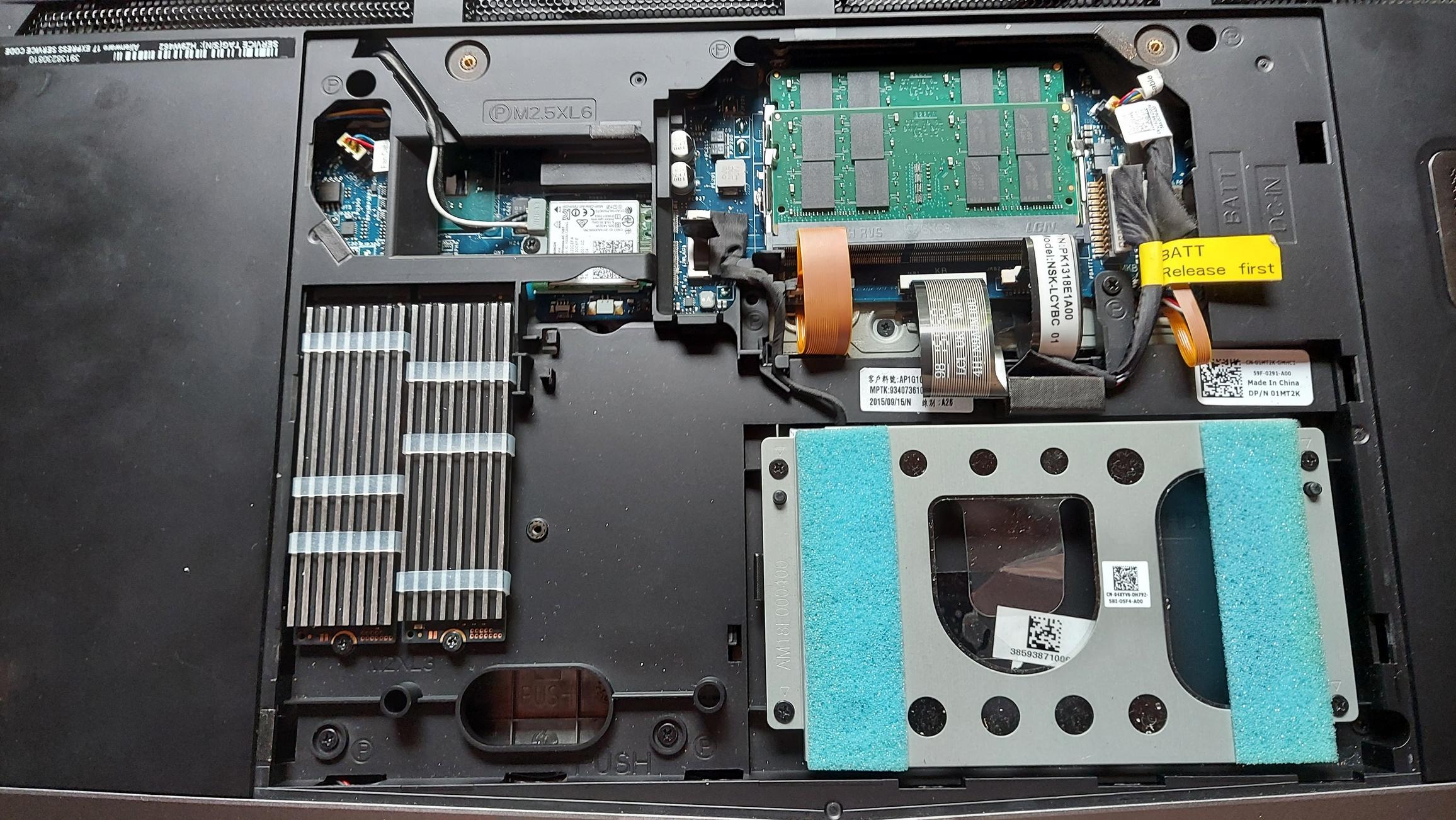

Ich habe mir 2 "kühlungswürdige" 970 EVO Plus SSDs gekauft und habe mir jetzt 2 baugleiche Passivkühler, identisch mit den von Dir fotografierten Kühlern (3 mm Alu, Wärmeleeitpad 1 mm), dazugeholt. Problem ist, dass ich die Abdeckung des 17R3 nicht mehr zubekomme. Die Kühler sind schlichtweg zu hoch, selbst ohne Wärmeleitpad hab ich den Deckel mit "Ach und Krach" eben zubekommen, mit einem kleinen Spalt bedingt durch die Höhe der Kühler. Natürlich hätte ich die  Pads gern auf den SSDs, darf ich fragen wie Du das bewerkstelligt hast?

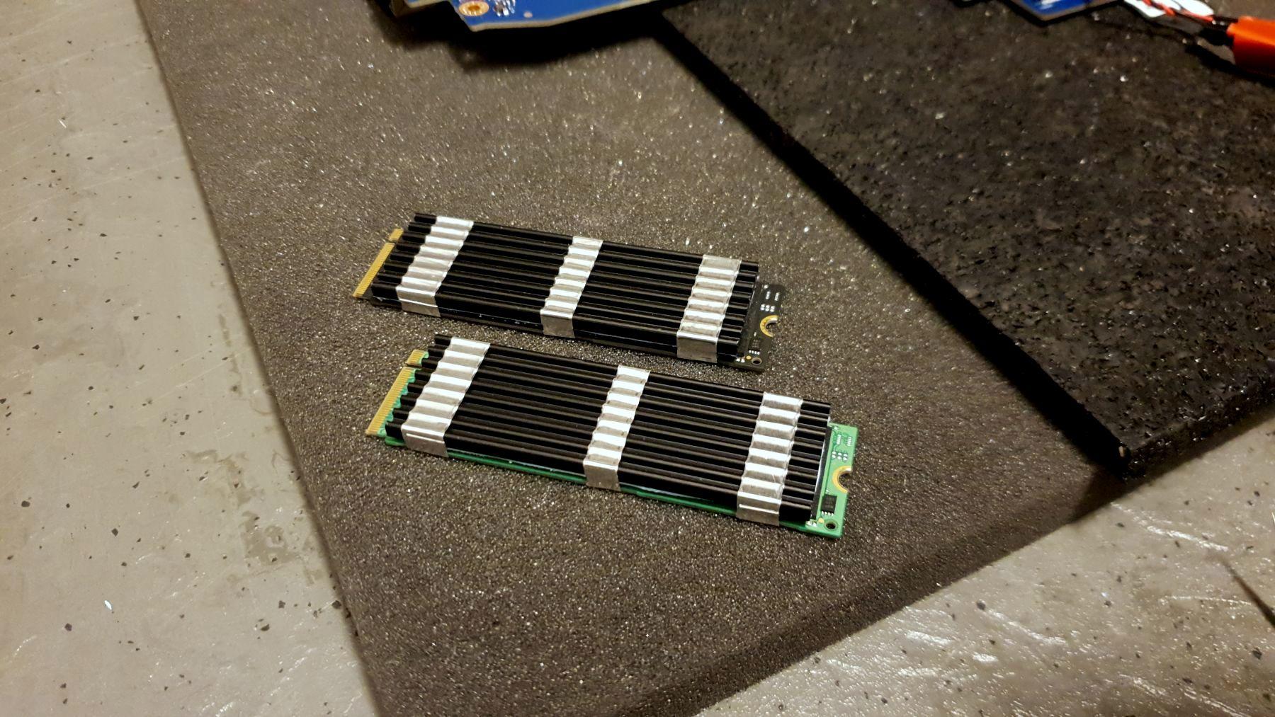

Was für Pads hast du genau? Also von welchem Hersteller? Wenn du relativ harte Pads hast (0,5mm wäre in dem Fall eh besser) und die Kühlkörper vielleicht doch etwas dicker sind, kann das schon gut sein, dass es zu knapp wird. Ich habe die Kühlkörper häufig von unten abgeschliffen, weil sie nicht eben sind. Dadurch werden die noch mal ein Tick flacher und mit 0,5mm dünnen Pads von Arctic (schön weich) hat das eigentlich immer gepasst. Wie gut oder schlecht das beim AW 17 R2 gepasst hat, bin ich mir gar nicht sicher, weil das schon sehr lange her ist.
Wenn's alles zu knapp ist, dann lass die SSD-Kühlkörper weg. Tue dir den Stress bei den SSDs nicht an. Wenn sie 10 Grad kühler laufen, gewinnst du damit auch nichts. Alternativ einfach nen Kühler drunter stellen. Das hilft immer.

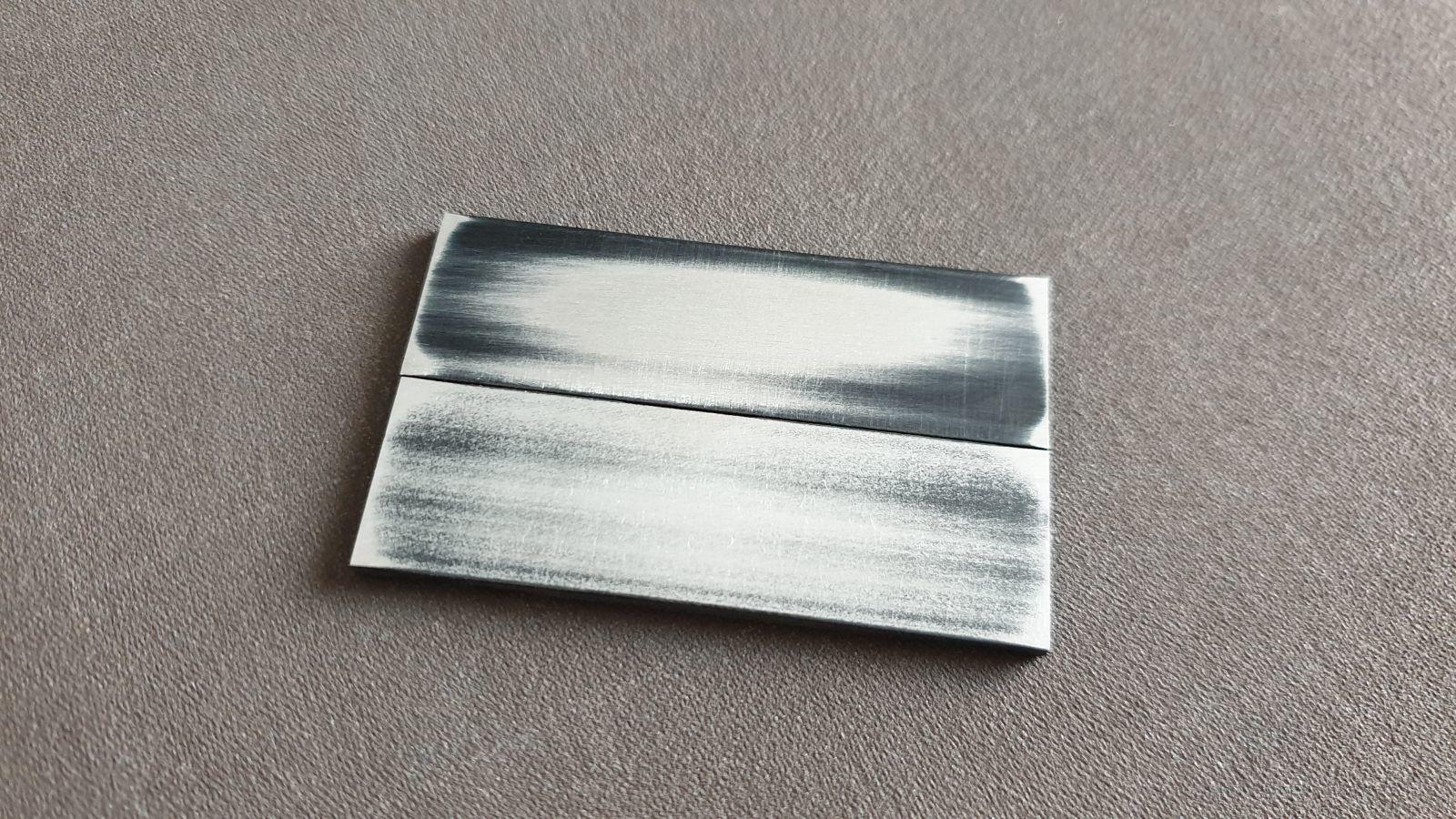

Ich hatte das hier im Forum schon mal an der ein oder anderen Stelle gepostet. Hier kann man gut sehen wie uneben die Unterseite vom Kühlkörper eigentlich ist. Gut möglich, dass deine vielleicht noch mehr Toleranz aufweisen. Das Bild hatte ich mal während des Schleifens gemacht.
Ja, das Schleifen ist der Hammer.....Ich hab mir erstmal 'ne Lehre gebaut und dann knapp 0,5 mm abgschliffen (Beidseitig, die Lamellen sind da nicht ganz so störrisch wie das Vollmat 😅). Hat aber trotzdem fast 1,5 Stunden gedauert. Trotzdem so viel Material runter ist, bekomme ich den Deckel noch nicht ganz zu. Wenn ich die 0,5er Wäärmeleitpads bekomme, gehe ich das Ganze nochmal an. Vielen Dank nochmal für Deinen Rat und einen schönen Sonntag.
