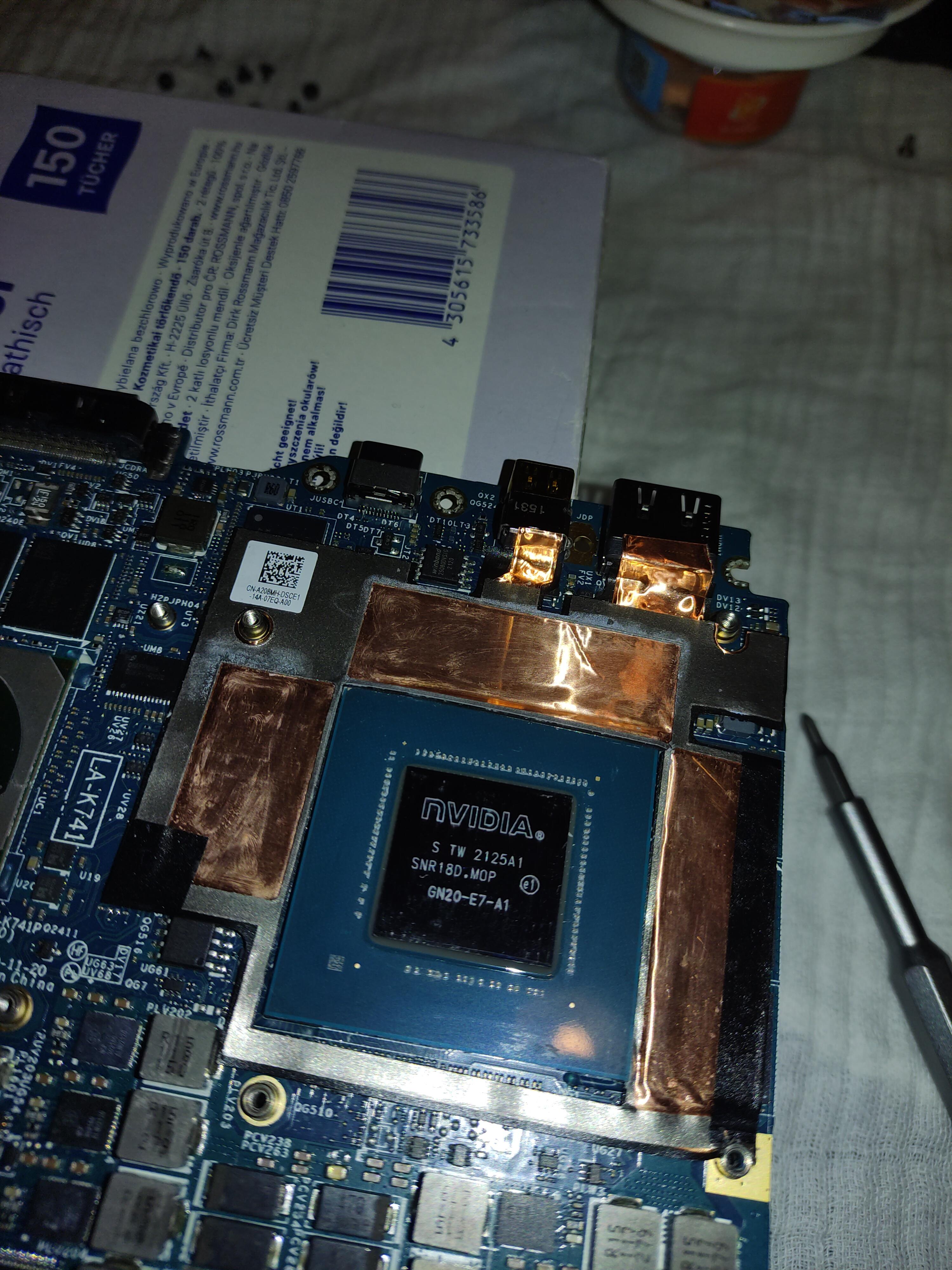

Wollte mal ein kleines Fazit dazu schreiben. Das Ding wurde locker 4 mal sorgfältig auseinander genommen und immer noch kein Erfolg. Beim letzten Mal habe ich Upsiren UTP8 verwendet. Sorgfältig mehrmals kontrolliert. Arctic Mx4 aufgetragen, um zu schauen, ob die CPU Kontakt zur Heatsink hat. Hat sie. Das gleiche bei der GPU. Hat guten Kontakt. Nie angeschraubt, sondern Heatsink draufgelegt und sorgfältig gedrückt, bis die Schraubenlöcher die Ideale Höhe hatten. Motherboard war hochgelagert auf einem stabilen Karton. Am Ende ein letztes Mal geputzt, Thermal Putty kontrolliert und gut gerollt etc. Heatsink verschraubt, sogar 2 Brennvorgänge fürs PTM-7950 durchgeführt. Leider ohne Erfolg bei der CPU. GPU läuft seit Minute eins optimal zwischen 45-51°. Ich mag den Laptop zwar, aber keine Lust mehr. Vor allem wenn man bedenkt, wie viel Zeit dafür flöten gegangen ist. Ich kaufe mir nun einen Asus Rog mit einem AMD Prozessor. Den Alienware werde ich versuchen für einen halbwegs akzeptablen Preis zu verkaufen, da ich keinen finde, der sich mit den Laptops auskennt und bereit ist, dem Laptop ein neues Leben zu ermöglichen. Außerdem lohnt sich die "Reparatur" zwecks Preis gar nicht. Da ist schon ein günstiger neuer Laptop im Preis inbegriffen. Danke nochmal ans Forum. -

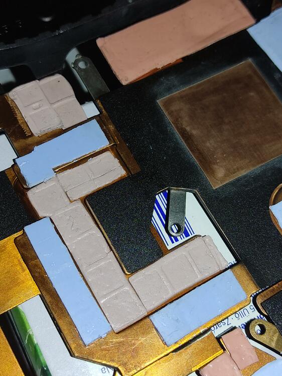

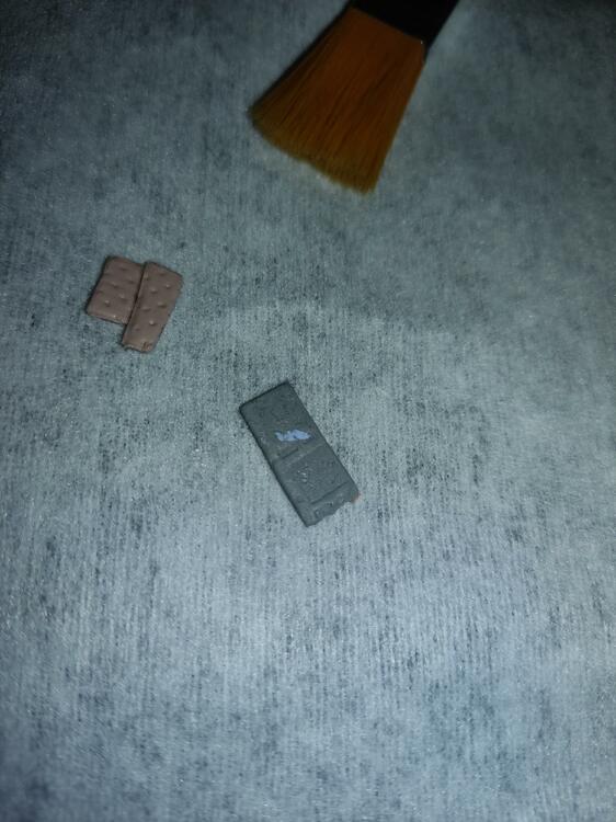

Könnte mir jemand einige letzte Fragen beantworten, zwecks Lernen. Als Gegenleistung könnte ich die originalen WLP ausmessen und hier Posten mit einem Bild jeweils, natürlich bearbeitet. 1: Kommt auf die Kupferfolie auch Thermal Putty? Oder soll ich da auf die Austausch Pads setzen, die da rauf kommen? 2: ist das normal, dass die WLP an den fotografierten Stellen Bröselig sind, nach nicht mal paar Stunden Nutzung? 3: Werde jetzt alles, mit Ausnahme von 4 Stellen, an denen Originale.Pads noch drauf sind, die noch schön ölig sind, überall Putty rauf tun. Oder sollen die auch gewechselt? -

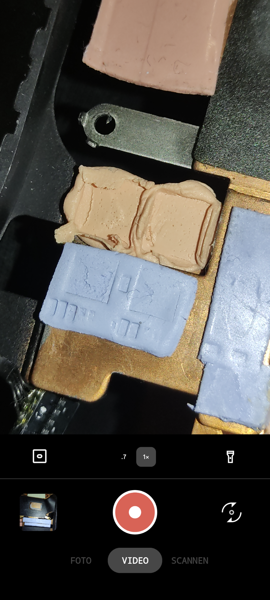

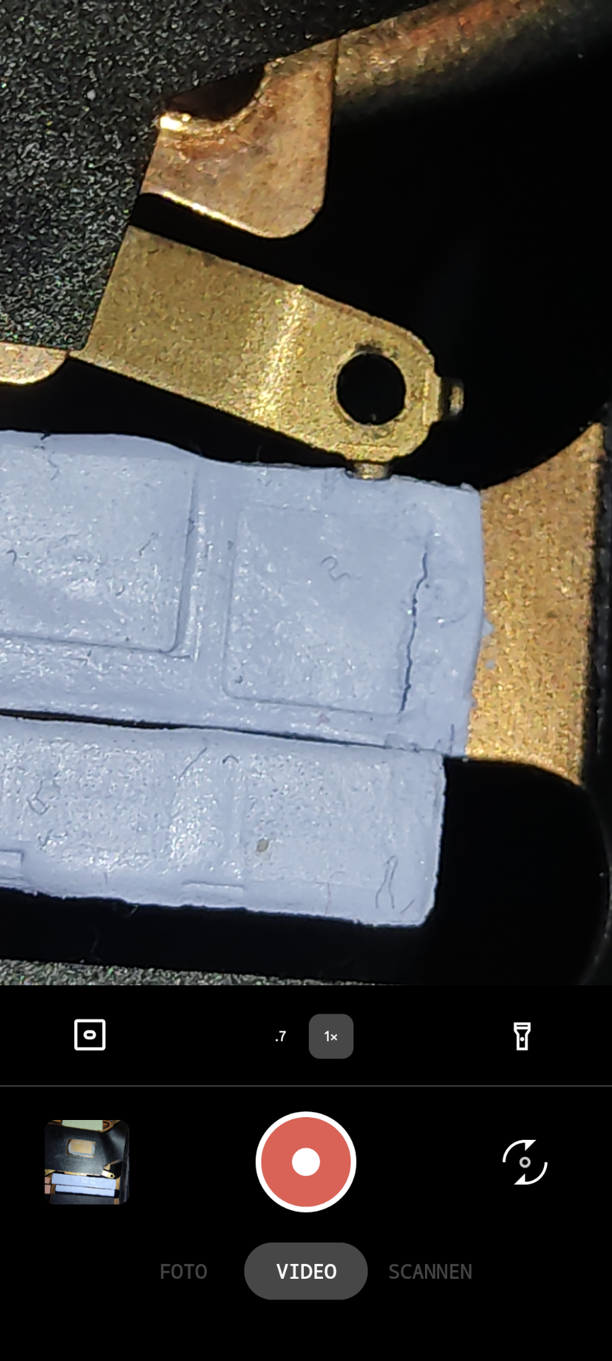

Kurzes Update. Habe mir das CX-H1300 bestellt. Danke an @Sk0b0ld an der Stelle. Dürfte die Woche spätestens Samstag da sein. @pitha1337 das hatte ich bereits. Habe ne Vermutung was den Kontakt stören könnte. Werde nachher mal ein Foto einstellen, mit der Problemstelle. Befürchte, dass das eine 0,5er Pad zu dick für die Stelle ist. Ist zwar beschlossen, dass nun das Putty raufkommt, aber eventuell interessiert es ja jemanden hier. -

Die TP-3 habe ich hier ja rumliegen. Allerdings Frage ich mich, wieso an der einen Stelle kein Kontakt entsteht? Könnte das an einem Fehler meinerseits mit der Heatsink liegen? Schrauben falsch und zu fest/ nicht fest genug angezogen? Edit: hat jemand eine seriöse Bezugsquelle für das CX-H1300? -

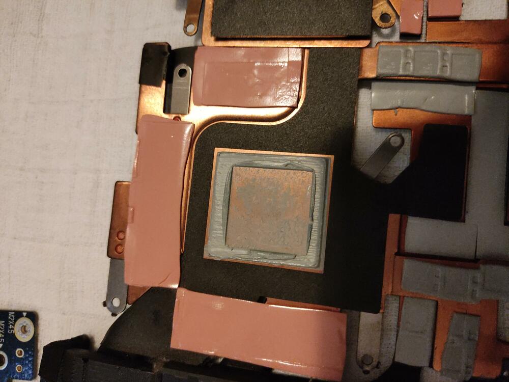

Hallo Experten, lang ist es her, dass ich hier geschrieben hatte. Mein Laptop lief seitdem letzten Repaste gut und Ruhig und das für um die 18 Monate. Hat ordentlich was mitgemacht. Nun besteht aber das Problem, dass er trotz Honeywell (vor 18 Monaten) erneut angefangen hat zu überhitzen. Trotz Reinigung der Lüfter und das alle 2-3 Monate. Dachte, dass das Honeywell wahrscheinlich auch am Ende seines Lebens angekommen war. Geöffnet, ersetzt durch Thermal Grizzly PTM Sheet. Wurde nur etwas besser. Beim auseinandernehmen war mir aufgefallen, dass sämtliche Wärmeleitpads trocken und Bröselig waren. Unternommen wurde: wärmeleitpads vorsichtig entfernen und an der dicksten Stelle ausmessen mit einem Messschieber. Allerdings fällt mir beim 2. Auseinandernehmen nun auf, wie die Wärmeleitpasa von Arctic beim zweiten Bild keinen Kontakt haben. Das graue war davor an der Stelle, an der das blaue am oberen Teil des Bildes ist. Laut Messschieber ist das graue 1mm dick, genau wie das Ersatzpad von Arctic. Irgendwie kommt aber kein Kontakt zustande. Das unterste hat minimalen Kontakt mit abdrücken aller Komponenten. Das linke wiederum auch null Kontakt. HWInfo CPU Temperaturen kann ich später nachreichen. Bin gerade unterwegs

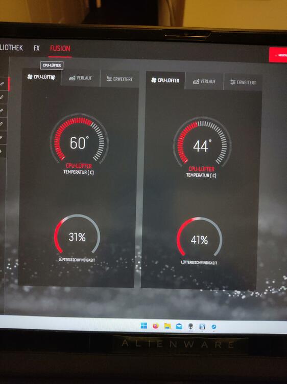

So, Mal ein kurzes Feedback. Das Kampfschiff läuft wieder und hat nun 10 Stunden Spielzeit seit Montag hinter sich. Am ersten Tag hatte ich immer noch FPS Drops, aber alle Kerne haben gleich gekühlt. Seit gestern fallen die FPS maximal um 50 und danach geht's wieder hoch. Allerdings werde ich Undervolten, danke an @Sk0b0ld an dieser Stelle. Wir haben das Honeywell benutzt, da die CPU nach oben hin minimal gekrümmt ist und man es mit bloßem Auge nicht sehen konnte. Kann es sein, dass der Laptop mehrere Stunden Hitze gebraucht hat, bis die Wärmeleitpaste sich Ideal setzt? Ich überlege derzeit noch an einen Kühlerbau, fragt sich nur ob sich das lohnt. Ansonsten wird das wahrscheinlich mein letztes Alienware Gerät sein, da ich null Verständnis dafür habe, wieso man die RAM verlötet und man bei den neuen Modellen den Nummernblock komplett weggelassen hat. Kein Verständnis, weil gleichzeitig mein Arbeitsgerät. Keine Lust dauerhaft etwas Extra mitzuschleppen. -

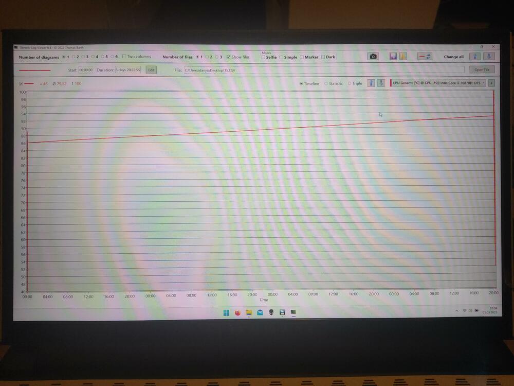

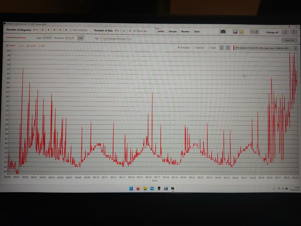

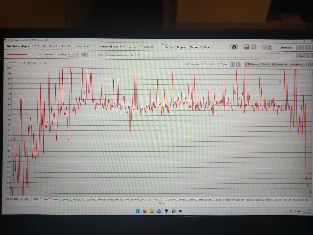

Leider möchte der Laptop immer noch nicht. Das ist das erste Gerät, bei dem ich Probleme mit der WLP und Temperatur habe. Ich gebe es auf. Allerdings läuft der Laptop während ich Filme schaue etc ganz Okey. Davor konnte man das nicht Mal mehr tun. Die schön steigende Kurve ging bis zum Ende Konstant, aber schon Recht hoch. Habe daraufhin Black Ops 3 gestartet und die Lüfter liefen direkt wieder auf max. Daraufhin wurde der Laptop erneut aufgeschraubt und ich habe noch ein bisschen WLP zugefügt, obwohl der Abdruck meines Erachtens echt gut aussah auf beiden Seiten, da die GPU weiterhin schön Kühl blieb. Die Bilder danach, sind bei einer Runde Fortnite und einer Runde Zombies entstanden, nachdem noch mehr WLP zugefügt worden war. -

Danke für die Hilfe, ich komme aber aus Berlin ^^. Ich probiere es heute ein allerletztes Mal, sollte es wieder nicht gehen, such ich nach einem Service vor Ort. Oder es bleibt noch die Option, dass sämtliche Wärmepads erneuert werden. Gibt es dafür eine bestimmte Empfehlung, zwecks Hersteller? Kann die Heatsink sich selber durch z.b. Hitze verbiegen? Ich habe alles sorgsam abgebaut, ohne Gewalt. Nachdem alle Schrauben ab waren, musste ich auch Null Aufwand Anwenden, damit es sich löst. Die Wärmeleitpaste war eh schon bröckelig und hat sich als eine Einheit entfernen lassen. -

Vielen Dank erstmal. Beim nächsten Mal kommen Screenshots. Die Bienenwaben sind komplett frei, habe die an dem Abend wieder sorgfältig mit Pinsel etc bearbeitet. Allerdings ist mir aufgefallen, dass eines der Thermalpads Obenrum Porös war, die bei der ersten Berührung direkt abgebröckelt ist. Der Rest war aber in Ordnung. Wenn ihr das sagt, durfte die CPU ungenügend Repasted sein, aber eigentlich habe ich die Recht großzügig beschmiert gehabt. Kommt auf dem Bild sehr Nahe -

Kann mir jemand sagen, ob das hier normal ist? Kann es sein, dass meine CPU einen Schaden hat? Der Laptop hat neue Wärmeleitpaste bekommen und wie man sehen kann, geht es der GPU viiiel besser als davor. Die CPU hingegen steigt beim Spielen wieder auf die 100er marke und das führt wieder zu FPS Drops. repaste2.CSV -
