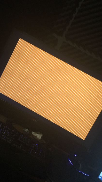

Hallo an alle!
Ich hoffe mir kann jemand helfen.
Seit 2 Tagen spinnt mein Alienware total. Wenn ich ihn starte gibt es 3 verschiedene Ereignisse die passieren.
Also starten das ich ihn benutzen könnte tut er garnicht mehr.
Am häufigsten kommt die Meldung das Windows nicht gestartet werden konnte.
Am zweit häufigsten passiert es das das Windows 10 Logo angezeigt wird und darunter ein Kreis sich dreht und dieser dann aufhör zu drehen als würde es sich aufhängen. (Hab das schonmal 5 Stunden lang machen lassen aber es passiert nix mehr)
Am dritt häufigsten Bleibt einfach der Bildschirm schwarz und nach ca 5 Minuten kommt oben links ein blinkender Strich, wieder 5 Minuten später wird der Bildschirm wieder schwarz, danach ca 30 Minuten später kommt wieder dieser Strich aber mit einem Grafikfehler (siehe Bild im Anhang) und danach passiert nix egal wie lange ich warte.
Dann dachte ich mir ok setz ich meinen PC zurück bzw installier Windows neu. Tja dachte ich...
Wenn ich Windows 10 Recovery (auf USB) benutze und darüber boote kommt wieder nur der blinkende Strich und später denn der Grafikfehler mit Strich (Siehe Anhang).
Und wenn ich einen Windows 10 USB stick benutze zum Windows neu Installieren (Erstellt mit dem Media Creation Tool von Windows). Kommt wieder nur ein Windows Logo und darunter ein Kreis aus Punkten der sich dreht. Das hab ich jetzt schon 23 Stunden drehen lassen aber weiter kommt es auch nicht.
Ich hab das mittlerweile das BIOS zurück gesetzt. Hat nix geändert.
Ich hab das Pre-Boot System Diagnostics durchlaufen lassen, das hat nix gefunden alles ok.
Ich hab alle Festplatten abgesteckt nur die SSD dran gelassen, hat nix gebracht.
Am Computer sind nur Monitor, Maus und Tastatur angeschlossen. Hat nix gebracht.
Ich habe alle Festplatten als Externe an meinen Laptop angeschlossen um zu schauen ob diese noch Funktionieren ---> Alles läuft wie gewohnt.
Ich habe es einmal geschafft den Recovery Stick zu starten (Das erste mal) Da standen komischer weiße 2 Betriebssysteme zur Reparatur Auswahl. Eines mit dem Namen Windows 10 Home und eines ohne Namen aber man konnte es auswählen. Habe dann das Windows 10 gewählt aber es hat nicht funktioniert und ich kam dann nie wieder rein.
