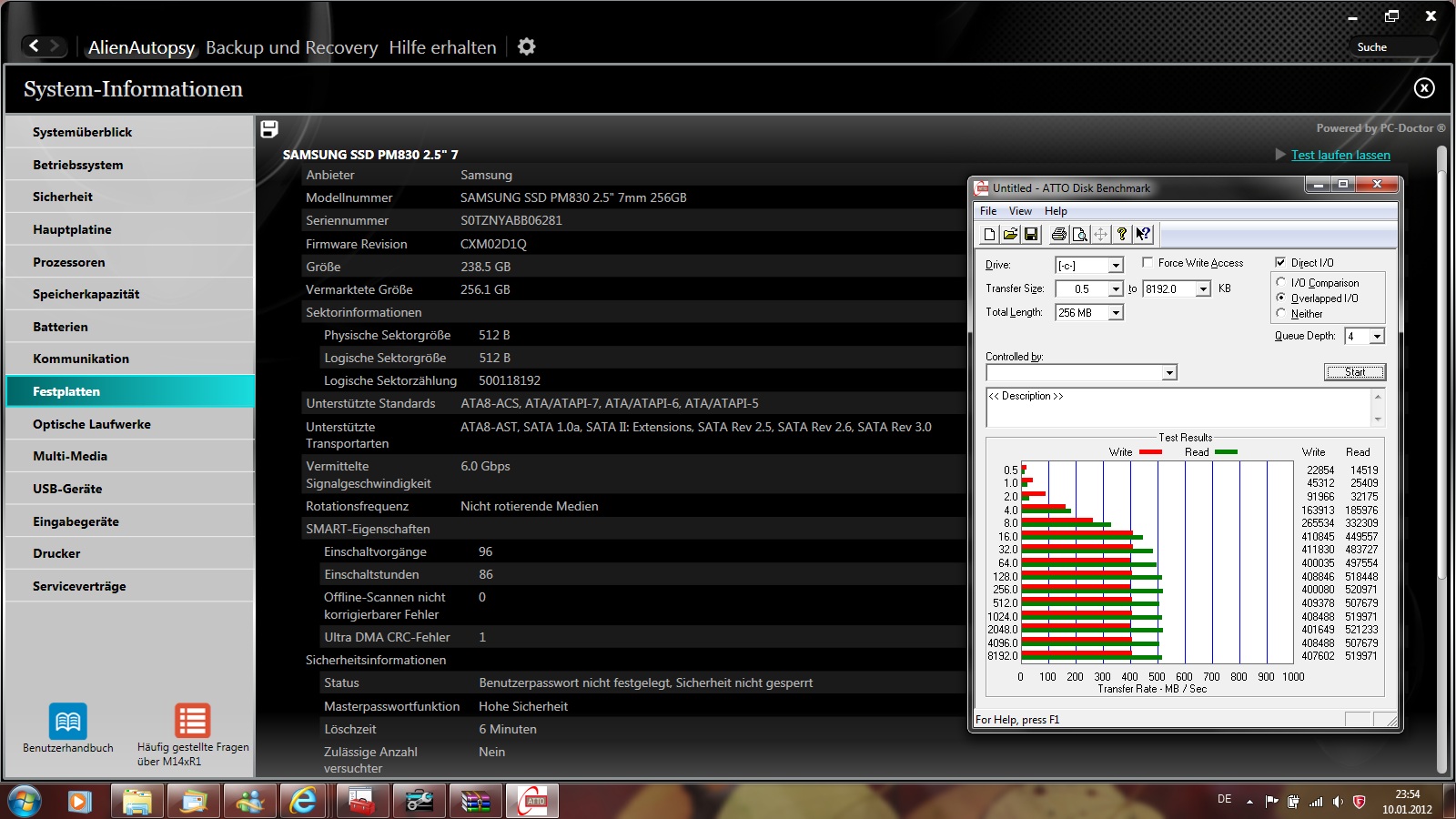

Ich finde komisch das bei mir nur ab und zu die Platte (samsung PM830) als 6.0 Gbps erkannt wird. Meistens nur 3.0 Gbps... Wenn es als 6.0 Gbps erkannt wurde, erreicht es auch dan deutlich höhere werte.. -

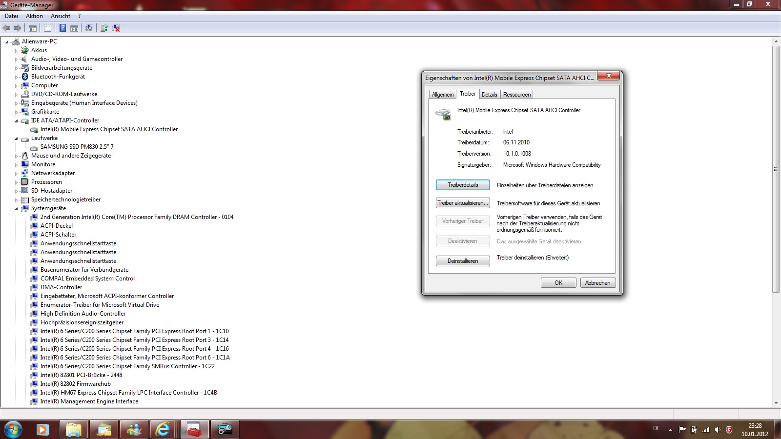

Hallo Ich hage ja die Samsung PM 830 (Werkseitig engebaut). Die läuft auch nur mit Sata II. Es git eine neue Firmwareupdate auf der Samsung Homepage, aber ich habe es nicht geschaft es zu updaten. Mit dem dazugehörige programm "magician" bekomme ich immer die Meldung das die SSD nicht unterstützt wird. Habt ihr eine Idee wie ich das machen kann? -
All Powerful M14X R1 M14xR1 A08
Desperados antwortete auf Schnuffel's Thema in Allgemeines & Troubleshooting

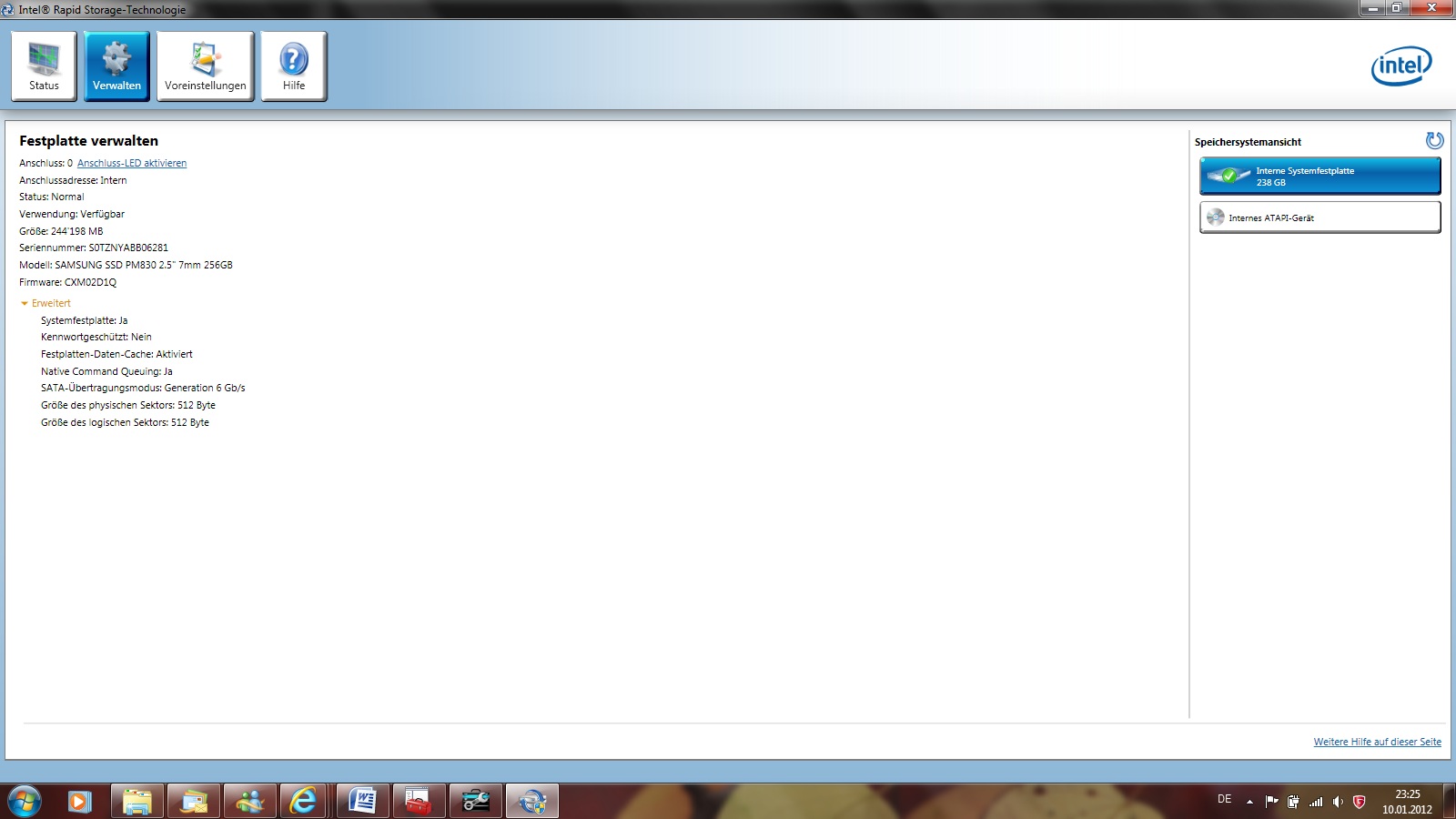

den Bios habe ich von hier aus dem link von der 1. Seite heruntergeladen. Aber jetzt verstehe ich gar nichts mehr!!! Habe das System neugestartet und siehe da, alles wieder wie gestern, nur sata2 geschwindigkeit!!!! wie geht das? Ohne was zu ändern! Habe nur den Netzstecker rausgezogen, Notebook abgestellt und nach ein paar minuten wieder eingeschaltet!!! Wie kann das sein??? -

bin zwar ein bisschen verwirrt, den gestern hatte ich ja noch ganz andere Werte, unmittelbar nach der update auf Bios A08. Evtl. hatte ich das System nicht neugestartet? Gestern Zeigte den AlienAutopsy "Vermittelte Signalgeschwindigkeit 3.0 Gbps heute 6.0 Gbps. Auch die Werte von "ATTO Disk Benchmark" haben sich massiv verbessert. Habe aber nichts gemacht... -

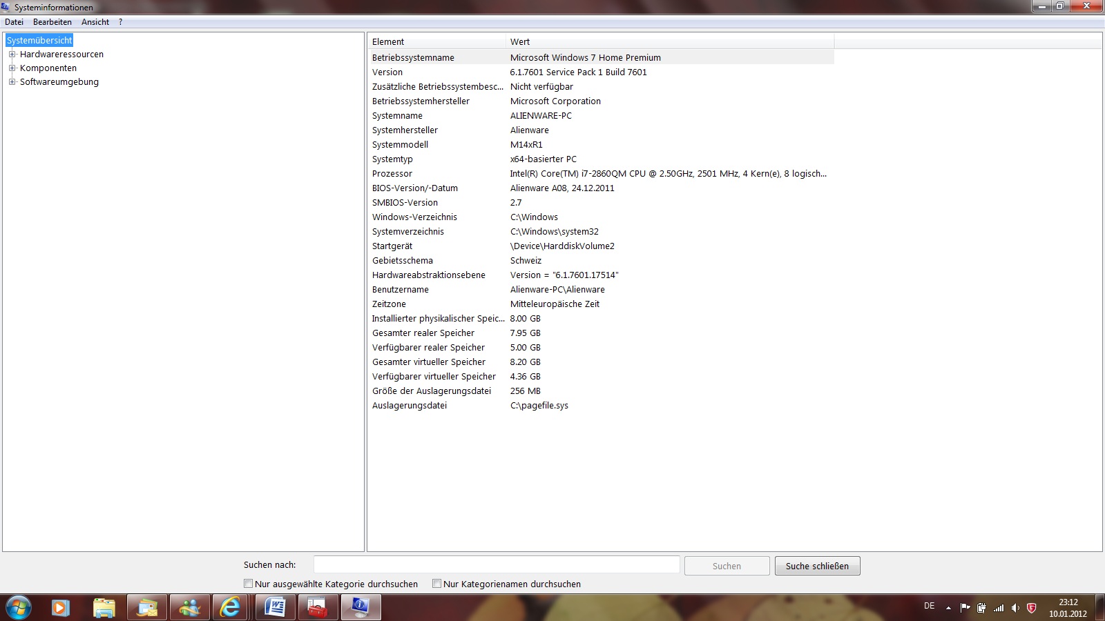

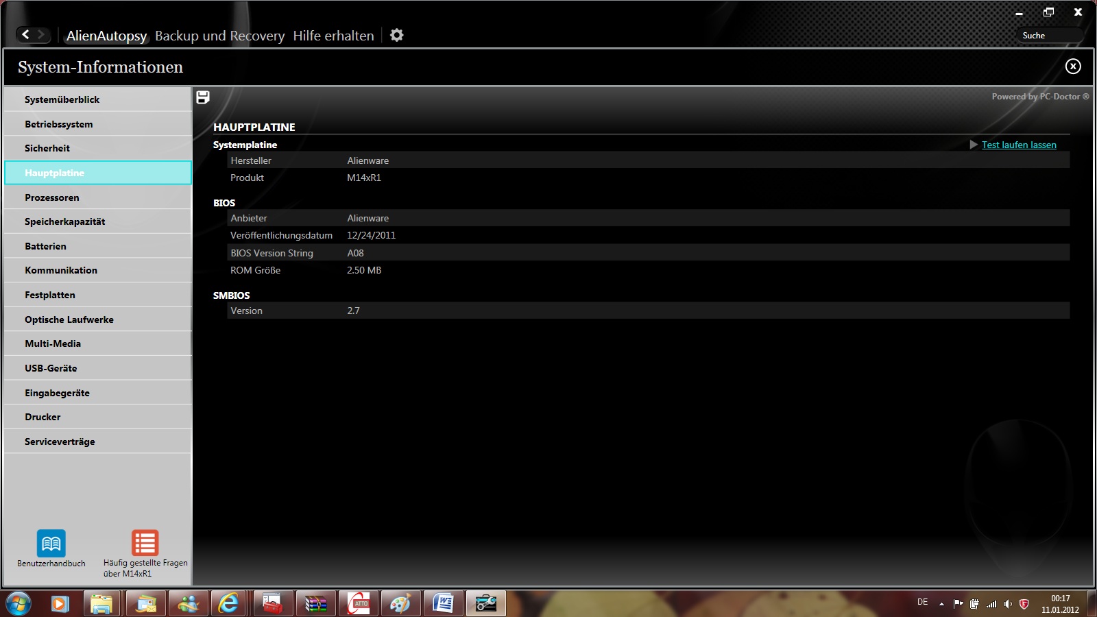

Ich habe eben den neuen Bios drauf geladen den A08. An den Einstellungen habe ich nichts geändert. Welche Treiber meinst Du? -

hallo Habe soeben das A8 Bios runtergeladen. Ich habe bereits schon die SDD von Samsung PM 830 Windows Leistungsindex: mit BIOS A7 Prozessor 7.6 Arbeitsspeicher 7.8 Grafik (Spiele) 6.9 Grafik 6.9 Festplatte 7.7 Windows Leistungsindex: mit BIOS A8 Prozessor 7.5 Arbeitsspeicher 7.8 Grafik (Spiele) 6.9 Grafik 6.9 Festplatte 7.8 -
