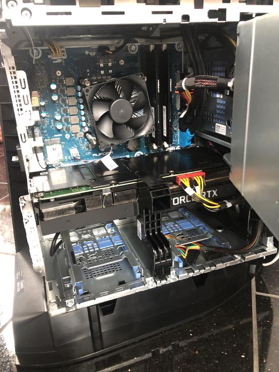

  6. Der Support von Dell meinte, eine Alienware CPU darf bis 100°C hoch gehen. Die sind darauf ausgelegt. ( glaube ich nicht ) Ich hatte gefragt, denn beim FS2020 habe ich innerhalb von wenigen min schon 91 °C an der CPU anliegen. Die Sache mit dem Kühlkörper für den VRM Bereich habe ich noch gar nicht berücksichtigt 😳. Vielen Dank für die guten Beiträge / Vorschläge. Wenn hier schon einmal Leute mit Erfahrung anwesend sind, ich habe noch ein Problem. Ich habe 3 x 55“ Curved Samsung TV‘s dran. Laufen auch gut. Aber für den FS2020 wollte ich NVIDIA Surround aktivieren. Das bekomme ich irgendwie nicht hin. Läuft dann nur noch ein TV. Die Auflösung ist dann total daneben. Ich habe schon im Netz gesucht aber keine Lösung gefunden, die bei mir funktioniert. Allen einen schönen Tag, Uwe Ist dieses Bild von deinem Rechner? Dürfte ich evtl mal ein Bild, direkt gerade von Ober, haben? Und evtl. die Maße der Kühlkörper links und oberhalb der CPU, wäre echt super. Dankeschön
  7. Also ich habe mit Dell telefoniert und die haben mir versichert, der Luft kühler auf meinem i9 war kein Versehen. Man hätte den Wasserkühler mit angeben müssen. Dies hat mein Zwischenhändler (Cyberport) aber nicht gemacht. Und auf der Homepage von denen steht nichts diesbezüglich drauf. Laut Dell sollte Cyberport mir den Wasserkühler nachsenden. Aber bei Cyberport bekomme ich keine positive Bestätigung. Da schiebt die Technik auf den Verkauf und umgekehrt. Und auf schriftliche Anfragen habe ich gar keine Antwort bekommen. Ich denke, ich suche mir selber eine Wasserkühlung und rate jedem von Cyberport ab. hat jemand einen Tip, wie ich eine AW Wasserkühlung bekommen kann? Dell selber konnte mir keine verkaufen (seltsam). Ich bin für Tips immer Dankbar Gruß Uwe
  8. Hallo Jörg, wo kommt das her, dass die R11 ne Wasserkühlung auf der CPU haben? Dachte dies nämlich auch. Und als meiner dann kam und auf dem i9 nur ein schief montierter Billiglüfter drauf war, war ich echt enttäuscht. In jedem Werbebild ist ne Wasserkühlung drauf. Die Lüfter der RTX 3080 sind übrigens echt leise. Laut sind die Gehäuselüfter nur beim hochdrehen. Gruß Uwe

    Aurora R11 Alienware Aurora r11 Wartezimmer
    Guten Morgen zusammen. Ich habe eben meinen R11 mit i9 10900F mit der RTX 3080 und 1TB bekommen. ich hatte ihn über cyberport.com am 02.01. bestellt. Er sieht super aus und ist auch, entgegen der Meinung vieler, echt viel leiser, als Ich gedacht habe. nun aber mal ne Frage. Man sieht immer eine Wasserkühlung auf der CPU, meiner hat aber, trotz i9, nur nen billigen Lüfter schief draufgeschlagen. Ist das normal und wo bekomme ich den original AW Wasserkühler her? viele Grüße an alle AW Fans aus Düren, Uwe
