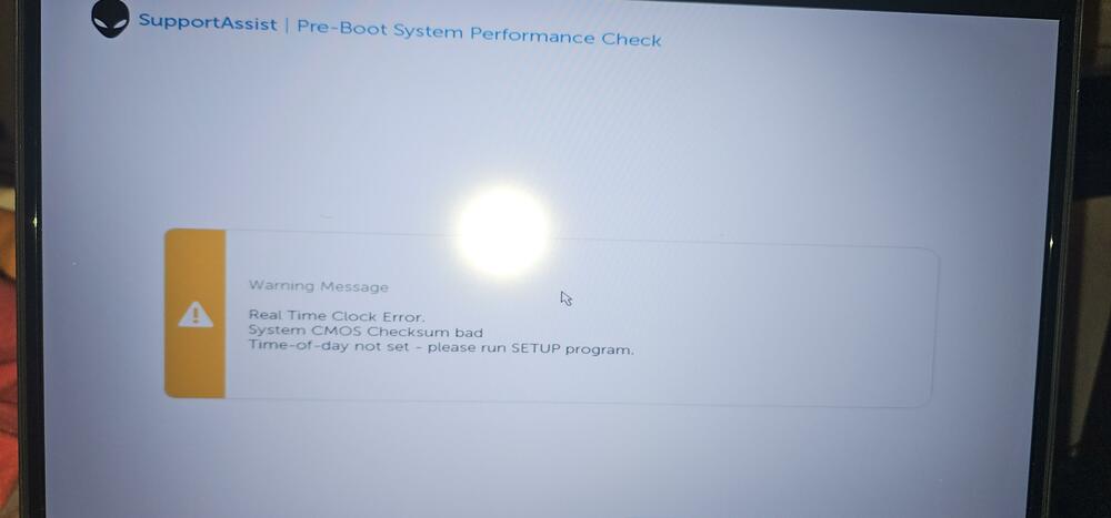

Also ich hab das Gerät vorgestern geholt. Dort hat er normal die Anzeichen gemacht die mein Kollege gesagt hat. Das er nach mehrmaligen anschalten erst hochfährt. Ich habe ihn dann selbige nach die ganze Nacht durchlaufen lassen mit Youtube, das hat er auch mit Pravour bestanden. Seit gestern Abend, das gleiche Problem mit dem Mehrmilgen anschalten. Nur das sich jetzt eben Windows aufhängt. Ja der Akku lädt ganz normal und hat auxh ne normale jetzt keine Neuwertige Ladekapazität. Also der Akku hält unter Windows ca 2 Stunden. BIOS habe ich resettet. Ich bin am Überlegen per USB Stick das BIOS neuzuinstsllieren. Vielleicht ist es jetzt verständlicher ^^ -

Also noch mal ganz kurz. Der Laptop brauch mehrere Anläufe um Hochzufahren. Und wenn er hoch gefahren ist, hängt Windows irgendwann. Die Tastatur macht ihren RGB Cycle weiterhin. Der Laptop startet nie direkt wenn man in einmal anschaltet mittlerweile sogar wenn man vorher batterie und Netzteil abgeklemmt hat. Wenn er mal Bock hat sagt er das was mit der Cheksum Realtime Clock nicht stimmt. Dann ist er nach dem Neustart dieser Meldung normal hoch gefahren. Mittlerweile tut er dies auch nicht mehr wirklich, nur noch in seltenden Fällen. Der Laptop hat gestern Abend wo ich ihn abgeholt habe die ganze Nacht durchgelaufen und lief auch durch selbst das schafft er nicht mehr. Man muss ihn bestimmt 10 mal an und ausschalten das rr überhaupt Booted oder ins Windows geht. Aber wie gesagt Windows hängt mittlerweile auch nach kurzer Zeit -

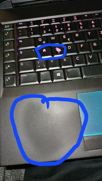

Alienware Area-51m R1 Alienware Aera 51m akku wird ungewöhnlich warm
M18xR2 User antwortete auf M18xR2 User's Thema in Allgemeines & Troubleshooting
Hab mal geschaut, Akku ist komplett Flach also keine Aufgeqollene Zellen. Abewr mal ne Frage der Area 51 ist das wirklich normal das die cpu in cyberpunk 2077 dauerhaft auf 100 Grad pinnt ? -
Also die wärme kommt richtung Akku. Was anderes ist dort ja nicht, was punktuell an dieser Stelle warm werden könnte. -
Hallöchen, ich habe ein Problem oder so wenn es eins ist. Habe mir gestern gebraucht für 750 Euro einen Area 51m gekauft mit i7 9700K und RTX 2080 sowie 32GB RAM. Hab das Gerät über Nacht etc betrieben also das Gerät läuft seit gestern Abend durchgänig am Ladegerät. Komischerweise wird der Akku ungewöhnlich warm. Also man spürt die Wärme wenn man den Boden anpackt. Liegt es an einen Defekten Akku ? Der Verschleißgrad ist Laut HWinfo bei 15%. oder ist das normal bei dem Gerät. Ist halt ungewohnt das ein Akku so warm wird.
