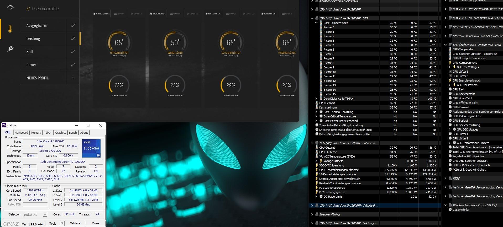

Hi und sorry für die Verzögerung. Ich war arbeiten und konnte Deine Files nicht richtig auf meinem Android Handy ansehen 🙂 Ich glaube Du hast mich aber falsch verstanden. Ich meinte nicht die Temperaturen die bei Cinebench oder anderen Benchmarks im HwInfo angezeigt werden. Seitdem ich die Lüfter gegen die Noctua Chromax getauscht habe, werden mir völlig obskure Temperaturwerte im AWCC angezeigt. Im HwInfo scheinen die Werte aber korrekt. Auf dem Screenshot siehst Du den Rechner nachdem Kaltstart und 5 Minuten Idle. Irgendwas stimmt da doch nicht. -

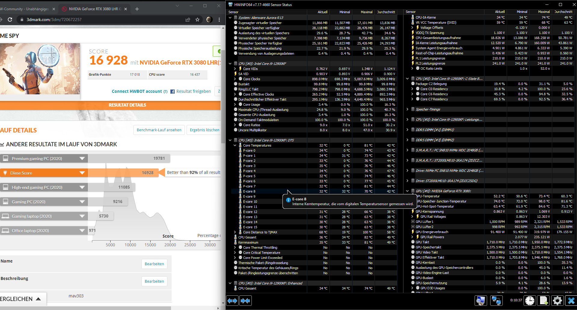

3080 ? Deine CPU performt im Time-Spy wohl anscheinend besser 😉 Sei's drum, ich glaube, wir sind hier am Ende. Der Thread hat so einige Schwachstellen des neuen Hyper-Hightech-Aurora-R13 gezeigt und vielleicht hilft es dem ein oder anderen ja bei der Entscheidung einer Investition. Wäre schön wenn Antichrist noch sein Feedback zum R13 geben könnte ? P.S. Star Citizen läuft derzeit (wahrscheinlich wegen Serverüberfüllung) gerade mal mit durchschnittlich 35FPS, mag ich nicht. Eigentlich wollte ich Lost Ark auch mal antesten, aber das läuft wegen Serverüberfüllung auch nicht 🤪 Dann ab zu Division 2, ist gerade das EINZIGE Spiel, dass ich auf dem 13er wirklich genießen kann. Grüße -

Japp! hier noch mein derzeitiges Time-Spy Ergebnis. Gleiche Einstellung wie oben und mit den aktuellen Geforce-Treiber den ich eben runtergeladen habe (511.79). Ergebnis war auch schon mal besser.... -

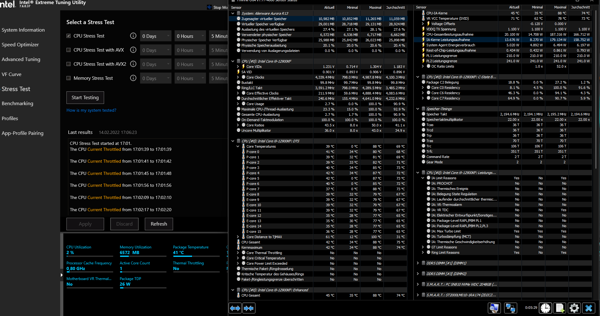

interessant, danke für den Screenshot. Aber auch hier wird geschrieben, dass man PL1 und sogar PL2 auf 125W setzen kann, da man kaum einen Unterschied beim Spielen feststellen kann. Ich mache mit dem R13 nichts anderes außer zocken, deshalb werde ich beides mal die Tage auf 125W einstellen. Herr, was für ein Gefummel! -

Schaut doch schon wesentlich besser aus. Wenn Du PL1 und PL2 noch limitierst (Laut Intel Spezifikationen liegt der PL1 eh bei 125 Watt, frage mich warum XTU 210 Watt als default einstellt ?) bekommst den Rechner noch kühler. Vielleicht interessant für'n Sommer bei 35° Doof nur, dass man die Einstellungen nicht direkt im Bios vornehmen kann und alles über XTU laufen muss. Bisher läuft der Rechner mit diesen Einstellungen bei mir stabil. Prime habe ich aber noch nicht getestet. Hier noch meine Werte. Powerlimits auf default, Core Voltage Offset und die Performance/Efficient Cache Voltage Offsets auf -0,120 V -
