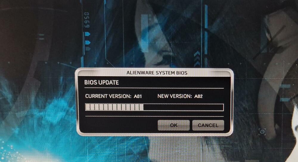

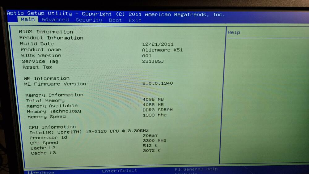

  3. Ich melde mich zurück. Die Bios Updates funktionieren nicht. Im Windows scheint alles ok zu sein aber sobald ich einen Neustart mach und gleich Bios gehe um Default Einstellungen zu laden bleibt die Version trotzdem auf A01. Gibt es eine andere möglichkeit es zu updaten?
  4. Nein die habe ich nicht geladen weil ich davon ausging das die Einstellungen eh alle zurück gesetzt werden. Also nach dem update muss er ja neu starten und sobald der erste Screen kommt hätte doch auch schon A02 dastehen müssen anstatt A01 oder sehe ich das falsch? Ich werde es aber morgen mal auf diese Weise nochmal testen. Gruß Marcel

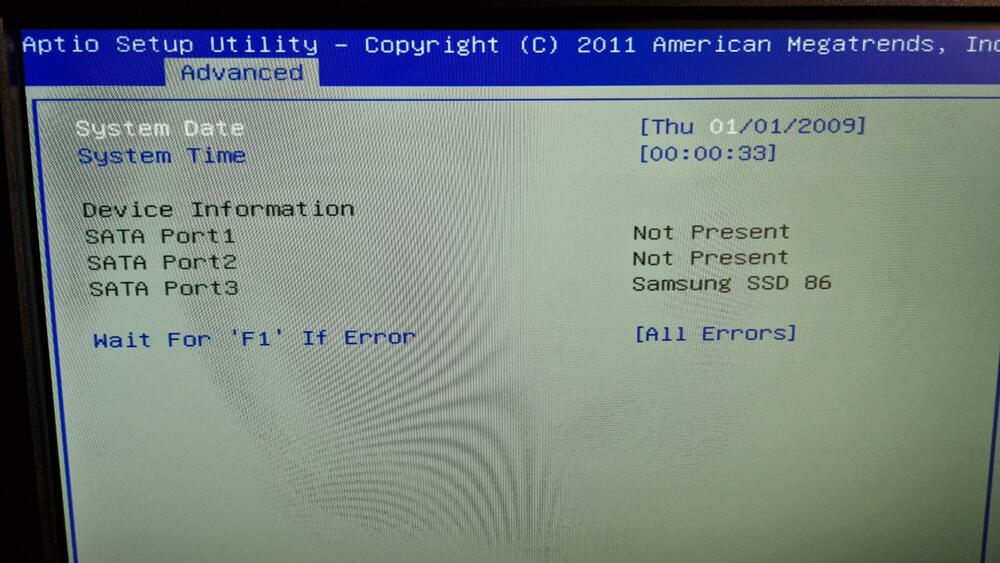

  5. Ich habe es geschafft Windows ist jetzt Installiert. An der Platte hatte es nicht gelegen sondern an 2 USB Sticks. Den ersten hatte er garnicht erkannt warum auch immer und der 2. (64gb) wurde immer übersprungen weil er anscheinend zu lange zum initialisieren brauchte. Nachdem noch ein zusätzlicher USB Stick mit den Bios Dateien dran steckte war er anscheinend fertig mit laden und das Setup startete ganz normal. Nun habe ich aber immer noch ein Problem zwecks BIOS. Die Updates soll ich nacheinander machen dazu habe ich mir alle der Reihe nach runtergeladen von der Dell Seite und habe die Updates vom Desktop aus installiert. Dann bekomme ich die Meldung das alles geklappt und ich neu starten soll. Gemacht getan aber die BIOS version hat sich nicht geändert. Wo liegt da der Fehler?

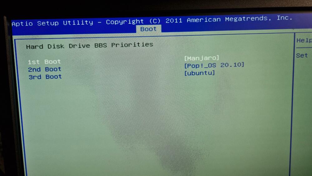

  6. Das Problem ist ja das das "Ubuntu" oder "Manjaro" schon da stand bevor ich überhaupt eine Festplatte eingebaut habe. Bevor ich mit der Neuinstallation anfange schaue ich mir immer das Bios an und da ist mir das schon aufgefallen. Ich habe das vorher so noch nicht gesehen und habe schon den ein oder anderen Alienware Desktop PC neu aufgestezt. Das "Ubuntu" oder "Manjaro" verschwand auch nach einem Cmos Reset und Batterie entfernen nicht der Rest wurde ganz normal auf Werkseinstellung zurück gesetzt und angezeigt so wie es sein soll. Ich setzte mich morgen wieder ran vielleicht gibt es bis dahin noch weitere Lösungsvorschläge. Ich melde mich morgen wieder. 👋

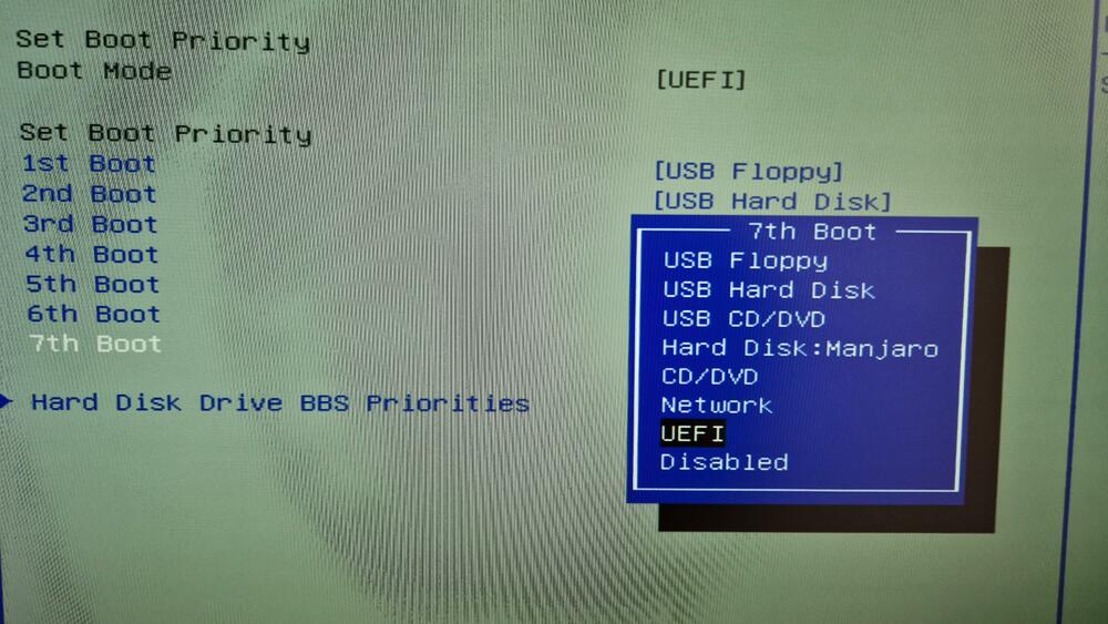

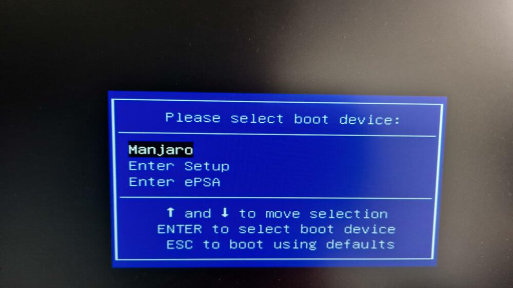

  7. Die Festplatte ist clean. Der PC soll ja nach möglichkeit das Windows Image von USB oder DVD booten was ja garnicht erst geht. Nehmen wir mal an ich lasse die Festpaltte ab dann muss er ja trotzdem das Image starten. Sobald er das Bios verlässt springt er quasi unmittelbar danach gelich wieder rein ins Bios. Da ich die Bootereihenfolge erst USB dann DVD dann Harddisk eingestellt habe sollte es doch eigentlich gehen aber es geht nicht selbst wenn ich beim Starten F12 benutze wähle ich DVD oder USB und er springt gleich wieder ins Bios. Warum befindet sich unter Boot den Manjaro und Ubuntu was ist das und gehört das da hin?
  8. Hallo liebe Gemeide, ich Hoffe das Thema passt hier ansonsten entschuldigung. Ich habe hier eih Problem mit dem kleinen Area51 itx Pc. Ich habe schon viele Pc neu aufgesetzt und kenne mich recht gut aus bin aber trotzdem kein Profi und nun zu meinem Problem. Ich schaffe es nicht den Pc zum Booten einer Windows Iso zu bewegen weder von USB noch von DVD. Der Pc versucht nicht mal von den Gewünschten Medien zu booten. Ich habe die Vermutung das der Vorbesitzer irgentwie mal Linux drauf hatte. Ich weis auch nicht warum da Manjarno und Ubunto stehen. Auch das Uefi lässt sich nicht auf Legancy umstellen . Ich habe euch mal ein paar Bilder angehangen vieleicht kann mir jemand bei dem Problem helfen. Liebe Grüße
