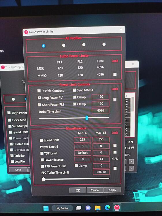

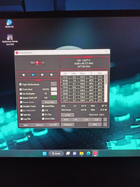

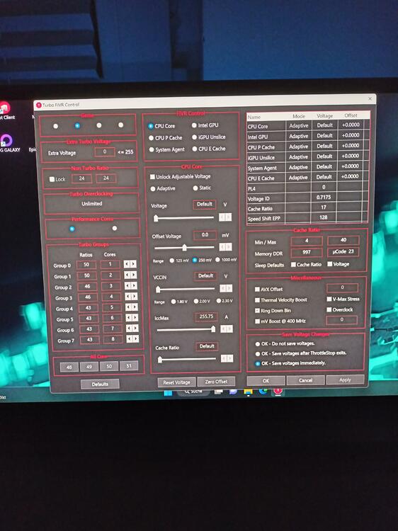

	  Alienware x17 R2 Alienware x17 r2 , Microruckler und stotternSoulDarkow antwortete auf SoulDarkow's Thema in Allgemeines & Troubleshooting @captn.ko Leider habe ich es auch schon ausprobiert ...ohne irgendwas geöffnet zu haben .... Bei dir auf dem throttlestop Bild stehen komplett andere Werte .. also soll ich diese nicht übernehmen sondern nur den Haken setzen ? Ja dass der Support mir zufrieden stellend helfen wird ist leider unwahrscheinlich ....und beim nächsten gerät höchstwahrscheinlich dasselbe Problem ....oh man @captn.ko Ja hast du richtig verstanden , beim letzten gerät exakt dasselbe Problem trotz Neuinstallation von Windows ... Aber ich muss ja irgendwas falsch machen , da ihr ja keine Probleme mit rucklern habt und alle Alienware Besitzer Zeit ....es lässt mich echt verzweifeln ....oder ist das alles nur meine Wahrnehmung 😫?

	  Alienware x17 R2 Alienware x17 r2 , Microruckler und stotternSoulDarkow antwortete auf SoulDarkow's Thema in Allgemeines & Troubleshooting @captn.ko So nun habe ich Fotos von dem Zustand bei throttlestop gemacht in dem er aktuell ist ...vor einigen Wochen Hilfe von einem Youtuber dabei bekommen der genau das gleiche gerät hat ....hat aber leider auch nichts gebracht ......er hat es in Kombination mit liquid Metal gemacht ....aber das werde ich nicht machen , dafür bin ich zu unerfahren ...ich warte auf deine Antwort ehe ich nun etwas ändere @Jörg Soo , also die FPS Pendeln zwischen 58- 61 , welches ich als konstant bezeichnen würde ...doch trotzdem ruckelt es und die Taktrate der CPU geht runter ....manchmal denke ich mir es könnte thermal throttling sein ...aber durch undervolt und limiteren auf 85 c hat auch nichts gebracht ...und es wäre echt krass das ein gerät mit solch einem Preis überhaupt nicht ...also so gar nicht , in keinem Spiel damit umgehen kann .....deswegen glaube ich an was anderes .... Ebenso passiert es ja auch in allen Grafik Einstellung ...selbst auf Low in 1080p ....und im Internet Browser
	  Alienware x17 R2 Alienware x17 r2 , Microruckler und stotternSoulDarkow antwortete auf SoulDarkow's Thema in Allgemeines & Troubleshooting Nein , das einzige was mir aufgefallen ist dass es die Taktrate der der CPU gedrosselt hat ...sprich von 4300mhz auf 1400mhz ....auf die Konstante 60 FPS Marke zu achten habe ich glatt vergessen 😅ich schau nochmal ...wende mich Grad aber kurz dem Thema 30w CPU zu ...danach probier ich es nochmal

	  Alienware x17 R2 Alienware x17 r2 , Microruckler und stotternSoulDarkow antwortete auf SoulDarkow's Thema in Allgemeines & Troubleshooting @captn.ko Wie funktioniert es denn mit der CPU und den 30w ? Aber solche trivialen Dinge , wie fehlende Chipsatztreiber können einem anfänger wie mir durchaus passieren. Wie finde ich denn heraus ob irgendein Treiber fehlt ? Also quasi Laptop kühler und Maus nicht anschließen und dann testen ob es ruckelfrei läuft ? Das mit dem afterburner Log kann ich gerne probieren , wie Stelle ich das an ? 😅

	  Alienware x17 R2 Alienware x17 r2 , Microruckler und stotternSoulDarkow antwortete auf SoulDarkow's Thema in Allgemeines & Troubleshooting Ja , also im Treiber ist alles auf Standart , nur die FPS sind dort auf 115 limitiert ...kann ich aber aus machen ,oder trotzdem neu installieren ? Mit rtss meinst du River Tuner ? Das mit der CPU hab ich tatsächlich noch nicht ausprobiert , bzw nie was von gehört

	  Alienware x17 R2 Alienware x17 r2 , Microruckler und stotternSoulDarkow antwortete auf SoulDarkow's Thema in Allgemeines & Troubleshooting Okay , ganz kurz bin noch etwas unbegabt bei der Handhabung und den abkürzungen ...aber wenn ich es soweit richtig verstehe ....advanced optimus auf disabled stellen - hab ich Gsync an - hab ich Vsync aus - hab ich Habe bereits die FPS auf 115 begrenzt Was die CPU betrifft glaube ich ...ja tut sie bei dem Red dead Video geht's von 3400mhz auf 3300mhz ... Bei den rucklern gehen auch die Prozente der Grafik Auslastung runter ... VID20230204224955.mp4
