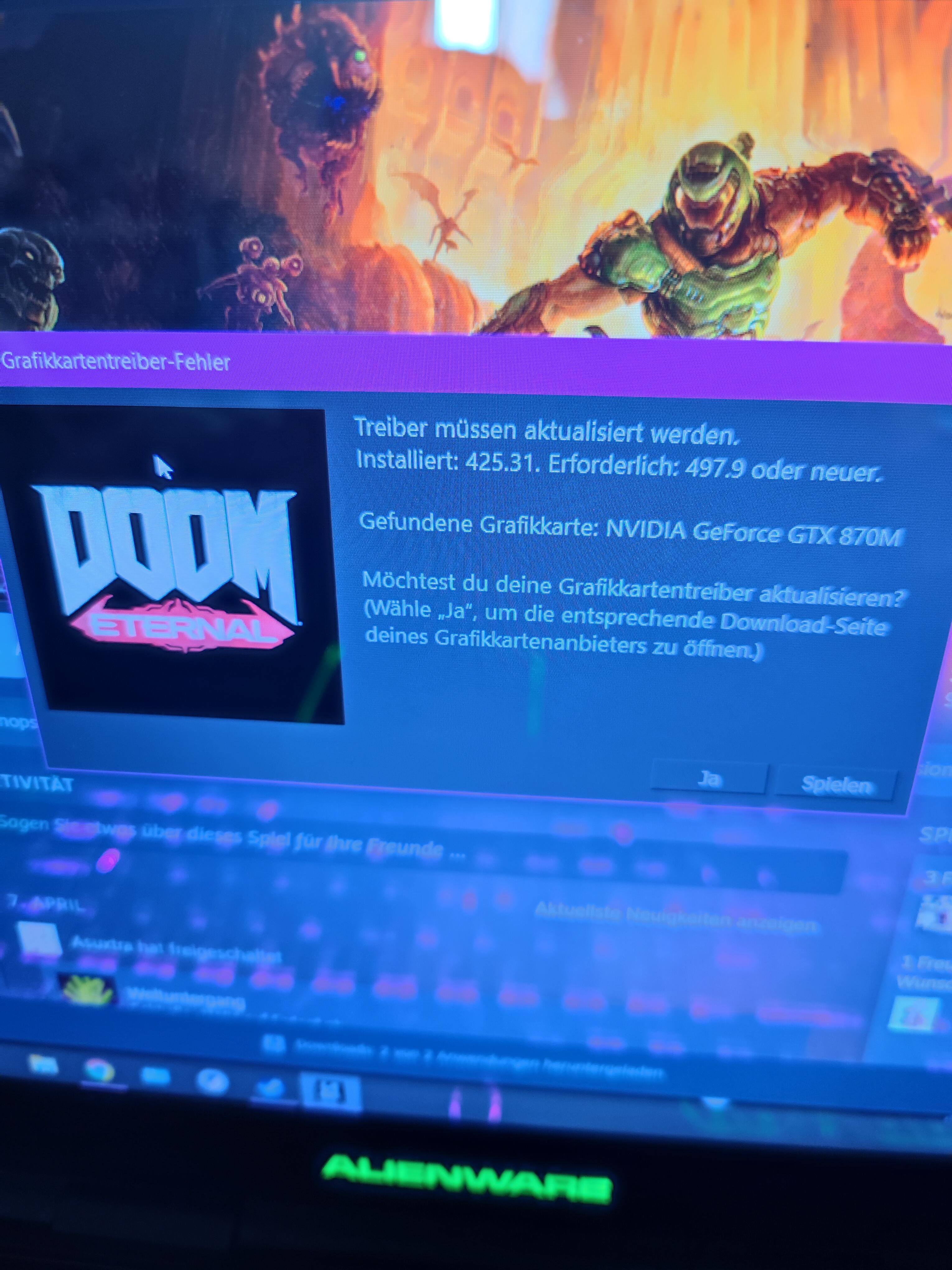

  3. Jetzt muss ich nochma ne frage nachschieben.. Kann ich jetzt "einfach so" ein Treiber Update machen? 🤔 Meine Tochter wollte Doom spielen, aber (siehe Bild)
