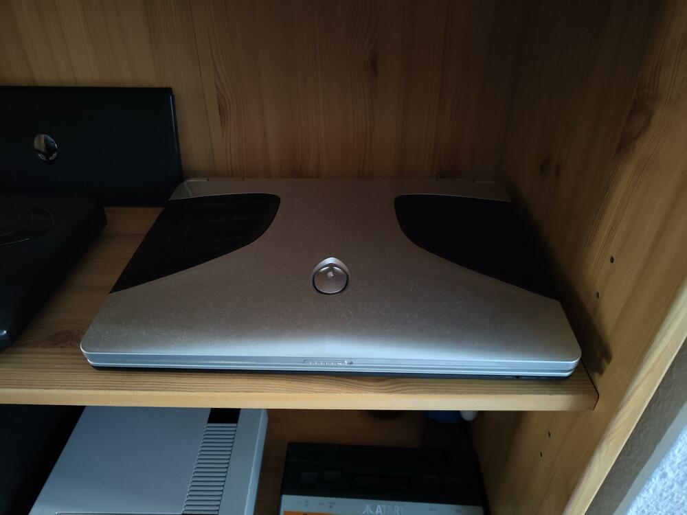

Das Sentia habe ich vor ein paar Monaten für 50 Euro gekauft, auch mal zerlegt, gereinigt und jetzt steht das hier. Mit ein paar Schönheitsfehler, wegen dem alter, aber macht ja nix. Ja, kenn ich mit dem verkaufen, man ist schon blöd, hatte mal das D9K und M9750. Hätte man alles mal behalten sollen. Aber so ist das, je älter man wird, umso mehr holt man sich das alte zurück 😄 -

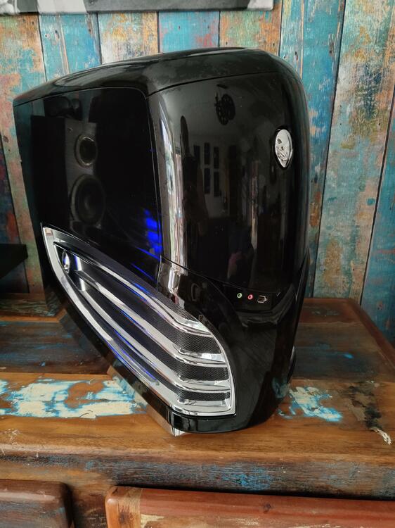

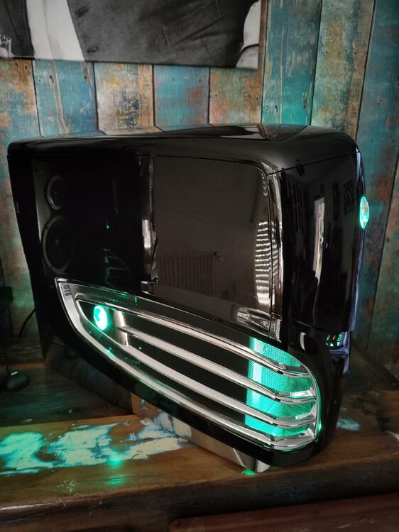

Jau, hatte da mal ein Video von gesehen, vom Museum, war schon geil. Muss man aber ein Freund von sein. Manche stehen halt auf dieses Case, anderen wollen es halt Schlicht und einfach. Aber Alienware stand früher absolut nicht auf schlicht und einfach, deswegen versteh ich diesen Wandel nicht. Das Case was du meinst war das ALX, da war oben eine Wasserkühlung drin und der Buckel, so meine ich, war für die Abluft. Den Deckel hätte ich gerne -

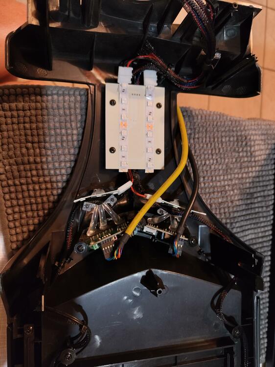

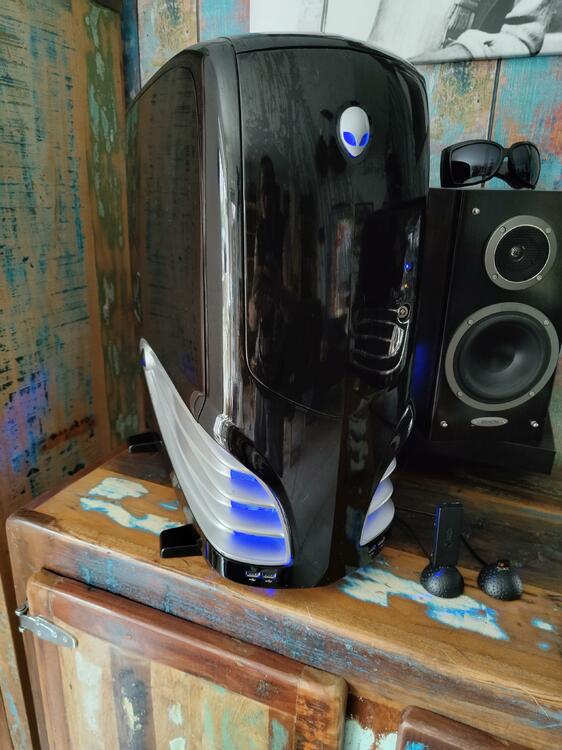

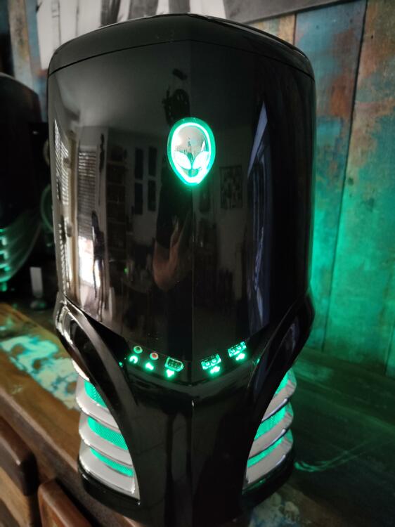

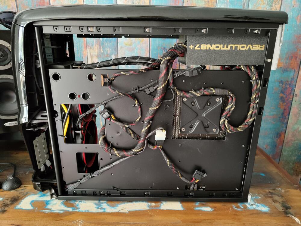

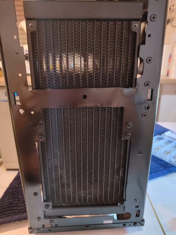

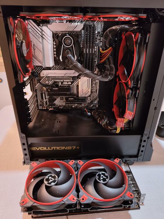

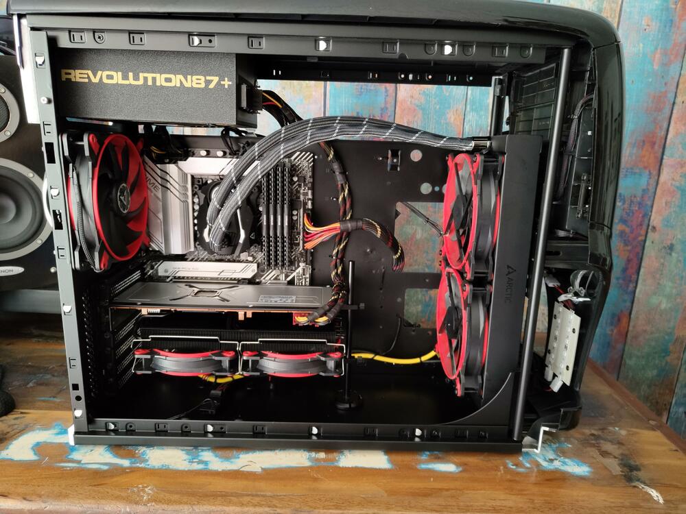

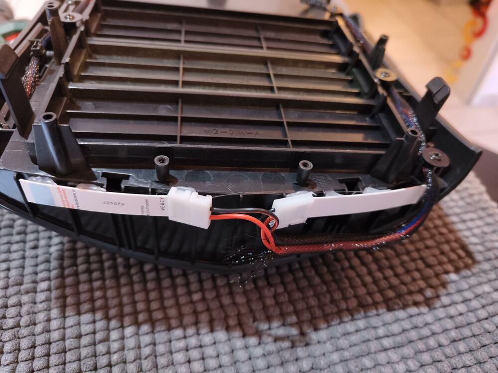

Hey, danke fur eure Antworten. Wollte das mal zeigen, das man auch mit einem bisschen Aufwand noch was rausholen kann. Also als ich das Gehäuse erhielt, war noch alles original. Das Problem war nur, das sich die LED's absolut gar nicht steuern ließen. Hatte zwar die Platine mit den kleinen Schaltern drin, aber es tat sich nix. Hatte gelesen und viel Probiert, aber mit Windows 11 ging da nix mehr. Zudem sich die LED's langsam verabschiedeten. Also holte ich alles raus. Zudem die Hardware ja auch schon ca. 13 Jahre alt war. Den Rest hatte ich noch verkauft. Wasserkühlung hatte ich auch Anfangs bedenken, aber die Sache ist, das das Gehäuse nicht viel gibt in Sachen Frischluft. Einen guten Airflow, vorne rein und hinten raus, bei einer, sagen wir mal, "Hitzigen" Hardware, ist schon recht wenig. Die Hardware vorher, als 2. Rechner, war auf der CPU ein Arctic Duo (2 Ventis) drauf, dann hinten ein 120 und vorne. Das war bei Last laut. So, mit der Wasserkühlung, habe ich eine gute Kühllösung gefunden, die nicht so laut reagiert, und der hintere sorgt für eine gute Ansaugung der warmen Luft und haut die direkt raus. Muss nur noch angepasst werden, Drehzahl mein ich, und dann läufts. Hätte gern noch den alten "Chieftec Dragon" Alienware vom Jahre 2000, dann wärs perfekt. In den USA findet man hin und wieder einen, aber 2000 Dollar, ne danke :D -

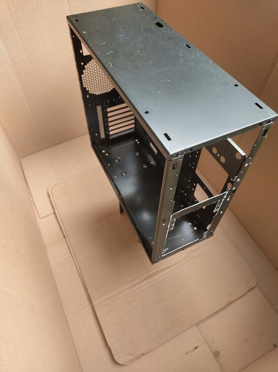

Hoshie223 erstellte Thema in Upgrades - Do-it-Yourself

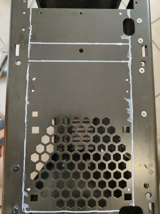

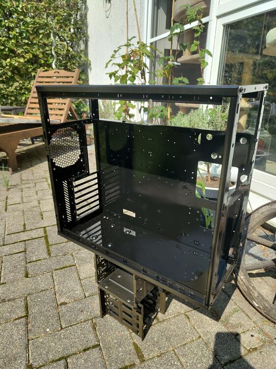

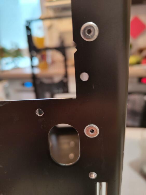

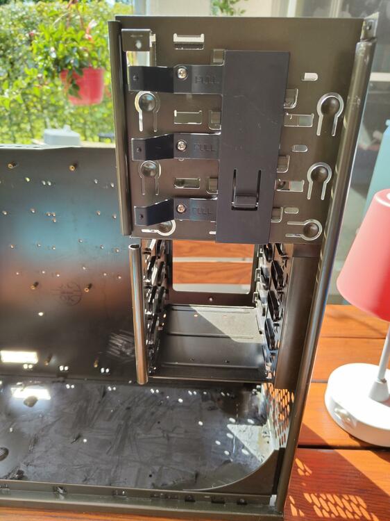

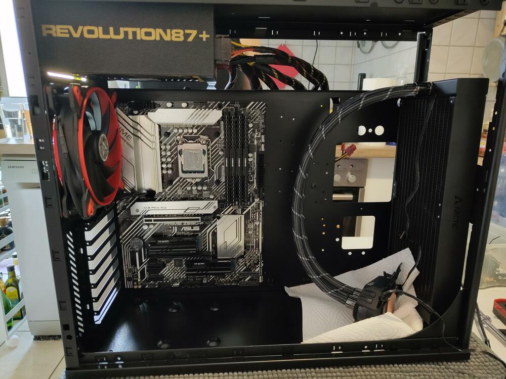

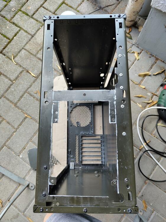

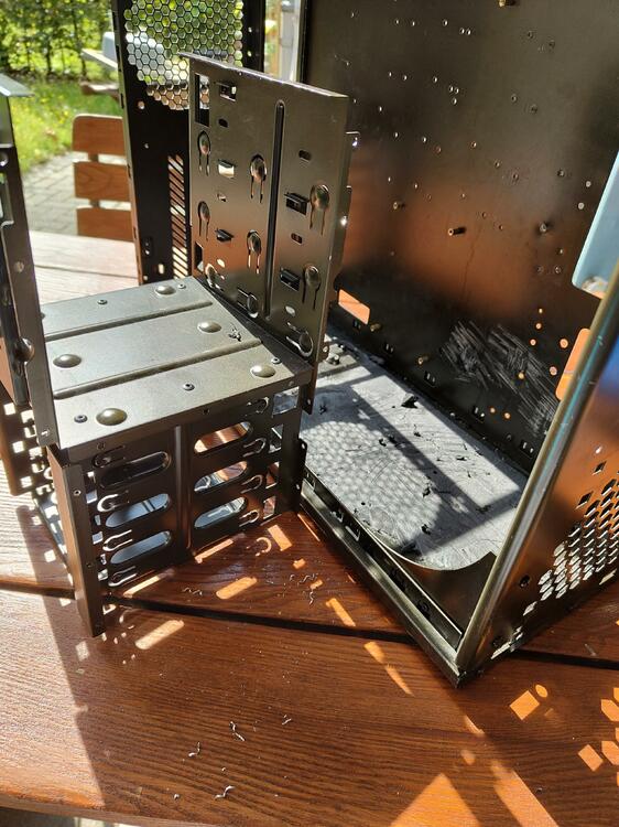

Hey! Musste mich leider erneut anmelden, da irgendwie mein alter Account nicht mehr ging. Da ich Urlaub habe, habe ich mir vorgenommen, mein Gehäuse zu wechseln. Das ganze soll dann in meinem alten 7500. Das Gehäuse ist eigentlich recht Luftig und kompakt, allerdings nicht so schön wie dieses.. Noch erwähnen, mein zweit Rechner für Coop Games Die Sache bei dem 7500 ist der fehlende Platz für Lüfter und Wasserkühlung. Aber Not macht erfinderisch. Ich baute erst mal jegliche Teile vom 7500 Gehäuse ab. Danach nahm ich die Wasserkühlung und alles an Lüfter aus dem kleinen Thermaltake raus und habe den Radiator abgepauscht mit Schraublöcher ect. und makierte dies an der Front des 7500 Gehäuses. Natürlich musste der Caddy raus für Festplatten und Laufwerke. Braucht ja eh keiner mehr. Da hier und da nun 5 Halterungen fehlten, holte ich mir eine Poppnietenzange und befestigte wieder den Rest.. Das unten im Gehäuse war mal eine Dämmung, musste auch raus, war eh nicht original. Nun das einzeichnen und aussägen. Was ne Sauerei... Den Steg musste ich lassen, da das Aliengehäuse dort eine Haltenase besitzt. Fertig. . Zu diesem Zeitpunkt wusste ich allerdings noch nicht, das ich etwas vergessen hatte auszusägen, was aber nicht so wild war, allerdings mir mehr Arbeit machte. Und so machte ich mich ans reinigen, Kanten schleifen und lackieren. Stellte das ganze Teil in einem Karton, wegen dem Sprühnebel. Und so war es fast fertig. Nur noch trocknen.. So, das hoffte ich das alles mit der Kühlung auch passt, und das tat es auch. Was ich jetzt erst merkte, das das Mainboard nicht passte. Die Backplate drückte auf das Gehäuse. Und so musste ich den Radiator wieder ausbauen, wieder sägen und wieder lackieren und trocknen lassen. Dann kam später der Test und das Board passte auch perfekt. Da ich ja noch einige 140mm Lüfter hatte, holte ich mir für hinten einen Adapter. Der passte nicht ganz und musste zwischen dem Gehäuse und dem Adapter eine kleine Mutter setzen, allerdings gar nicht schlimm, denn so hält die Schraube einwandfrei. Da die alten LED`s nicht mehr ganz so hell waren nach den Jahren, hatte ich irgendwann man angefangen, die alten auszubauen und gegen Stripes zu ersetzen überall. Hier ein paar Bilder. Farblich sind diese Grün und lassen sich nicht ändern. Nun noch alles einbauen, Kabel ordentlich verlegen und fertig. Nach dem ganzen finde ich, das das Gehäuse echt riesig ist innen und alles einfacher zu verlegen war, als ich dachte. Der Molex Anschluss ist für die LED der Tür. Man denkt auf dem Bild, das die Wasserkühlung oben zu eng nach vorne sitzt, ist allerdings gar nicht der Fall. Da ist genug Platz. Was noch kommt, ist vorne ein passendes Lüftergitter in Größe des Radiators mit Magnetband, damit man die Aussparung nicht ganz so sieht. Zudem guter Schutz vor Staub Alles im ganzen habe ich jetzt ein Gehäuse mit passender Wasserkühlung welches eines, so finde ich das zumindest, das beste war was Alienware je rausgebracht hat. Und benutze dieses weiterhin, was mir immer Freude zubereitet. Achja, zu Hardware: 7900XT mit Raijintek Kühler I7 11900K mit der Arctic 280mm Wasserkühlung 64GB Ram Z590P Mainboard von Asus. Leider erhellt das Handy im dunklen Raum alles, so sieht man leider das Giftgrüne leuchten nicht...
