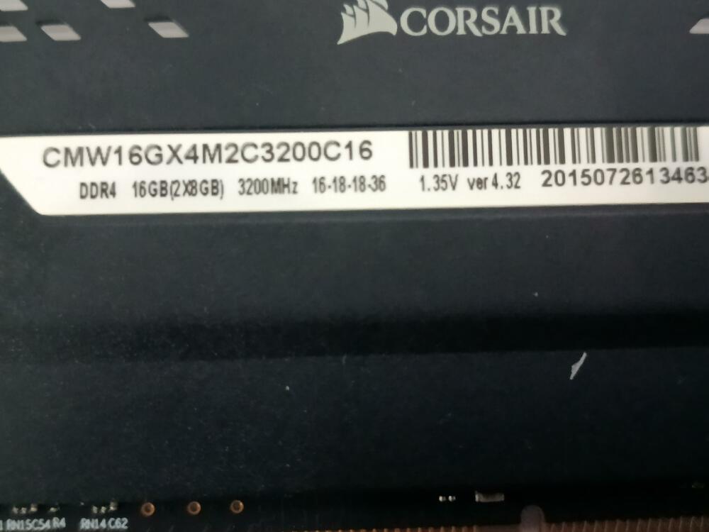

Hallo ...danke für die schnelle Antwort... Ich hab gesten mal auf doof 2 der Riegel ausgebaut und neu gestartet ... Wurde dann wie zu erwarten ins UEFI eingeladen ... dort wurde mir dann mit noch zwei verbauten Riegeln angezeigt das ich angeblich 16GB installiert habe ..... Hab dann grade bevor ich nach der Arbeit die Kiste angemacht hab noch einen weiteren Riegel ausgebaut ... und siehe da .. jetzt meint das UEFI das ich 8GB installiert habe ???? Gesten hab ich nicht genau auf die Taktung geachtet ( meine 2333MHz !? ) ...heute schon ...angeblich 3200MHz ... Hab mir noch einen zweiten Kingston gebraucht bei den Kleinanzeigen bestellt ( der wird wohl nicht vor kommenden Montag hier eintreffen ) Werde es mal damit testen ! Im Anhang ein Bild von den Corsair ... Es sind schon 16GB Riegel wohl als 2 x 8GB.... Woran könnte es liegen das nur die hälfte vom RAM durch das Uefi erkannt wird !? RAM defekt !? -
