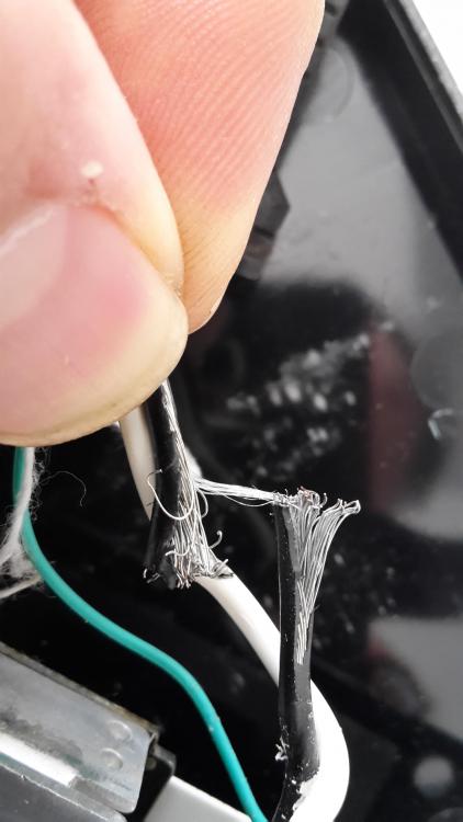

	  All Powerful M17X R3 Kabelbruch am Netzteil reparierenHeadbanger antwortete auf Headbanger's Thema in Allgemeines & Troubleshooting Ja denke wird das beste sein. Naja bin Viel unterwegs ein und auspacken denke das hatt es auf die jetzt vier Jahre wohl schlapp gemacht. Ok Danke euch viel Spaß noch. Closed
	  All Powerful M17X R3 Kabelbruch am Netzteil reparierenHeadbanger antwortete auf Headbanger's Thema in Allgemeines & Troubleshooting Da geb ich dir recht aber es nur ein Kabel ich Fummel ja nicht im Netzteil Rum. Is nichts anderes wie jedes andere Stromkabel nur das noch ne Art fader durchläuft und iCh dachte mir könnte jemand sagen was dessen Funktion ist. Gut also ich habe es jetzt erst mal geflickt, werde mir aber dann doch lieber ein neues bestellen, bis dahin sollte das alte noch funktionieren. Am besten direkt bei Dell?! Alles andere sind doch keine originalen oder?
	  All Powerful M17X R3 Kabelbruch am Netzteil reparierenHeadbanger antwortete auf Headbanger's Thema in Allgemeines & Troubleshooting Oh sry da is mir ein Fehler in der Präfix unterlaufen. Es dreht sich um mein Netzteil. Da ein neues originales von Dell teuer ist dachte ich ich versuche erst mal das alte zu flicken. Wie gesagt es sind drei Kabel wo von eines gebrochen ist in diesem gebrochenem Kabel befindet sich noch eine Art Glasfaserkabel die es zwar noch zusammen hält aber natürlich kein Strom mehr hindurch fließt. Und ich wüsste gern wo zu dieses dient und ob ich es komplett durchtrennen kann um besser flicken zu können. Habe oben noch ein Bild nachgereicht.
	Moin Community Folgendes Problem stellt sich dar, ich habe seid gestern einen kabelbruch festgestell, und zwar ziemlich na am netzteil. Nagut dachte ich soollte nich das problem sein, netzteil geöffnet stelle freigelegt. So und nun kommts drei kabel sind vohanden Grün,Weiß und Schwarz. Der bruch befindet sich am schwarzen kabel, allerdings is es nicht komplet durch denn dort scheint noch eine art glasfaser drin zu sein. Nun zu meiner eigentlichen frage weiß jemand wozu das dient? Wenn es lediglich dafür da ist damit das kabel stärkeren belastungen standhält (durch zug) könnt ich es durchtrennen um das kabel anschließend sauber mit einem schrumpfschlauch isolieren zu können. Dient es jedoch einer anderen funktion, zb der netzteil erkennung muss ich mir was anderes überlege. Vieleicht hatt ja jemand erfahrungen auf diesem gebiet. Hoffe auf schnelle Antwort MFG Headbanger
