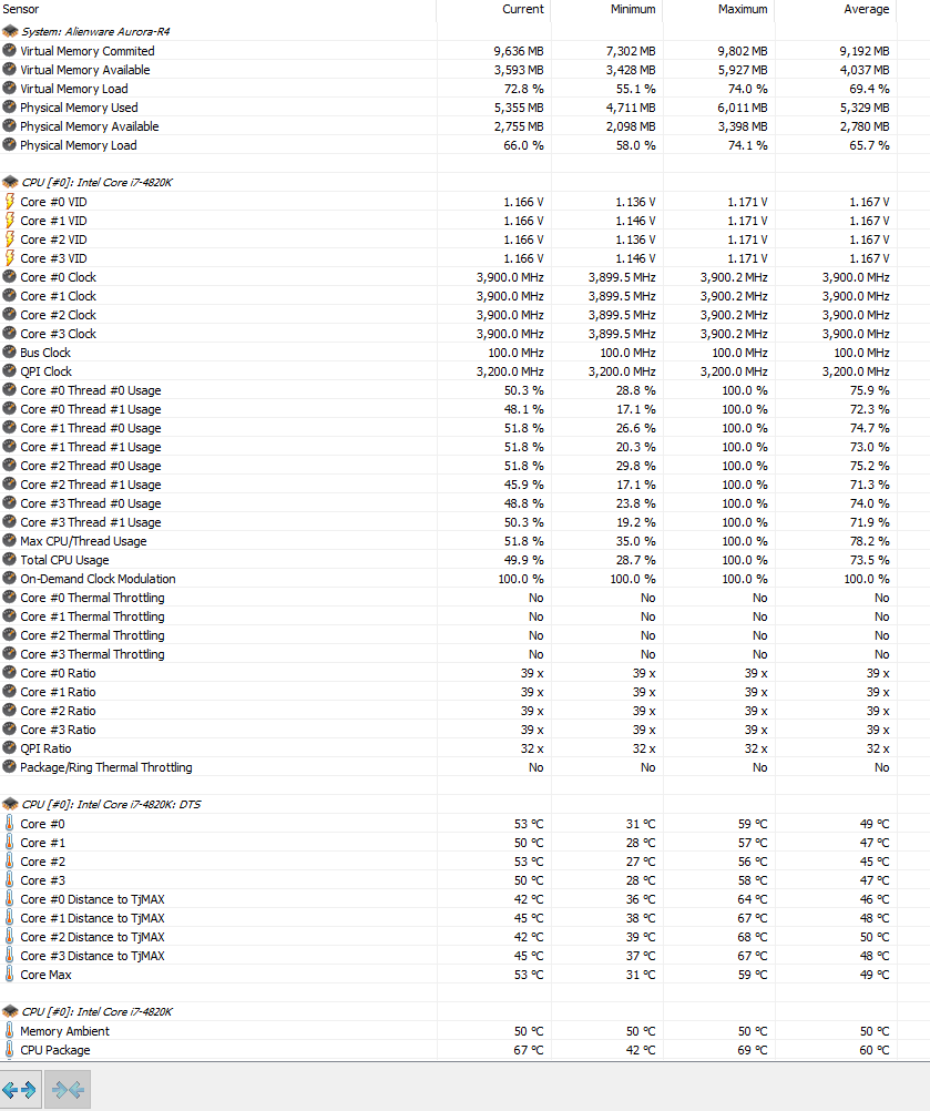

							 CPU steigt bei Games oft auf 100% Auslastung.Beathomen antwortete auf Beathomen's Thema in Allgemeines & Troubleshooting Ich habe den Test noch einmal durchgeführt, etwa 2h lang. Mir ist aufgefallen, dass auf Twitch der Livestream immer kurz laggt, wenn der Prozessor kurzfristig auf 100% hochspringt. Im Spiel selber läuft alles flüssig, habe durchgehend 150 fps. Hier die Ergebnisse: hw info neuster.CSV

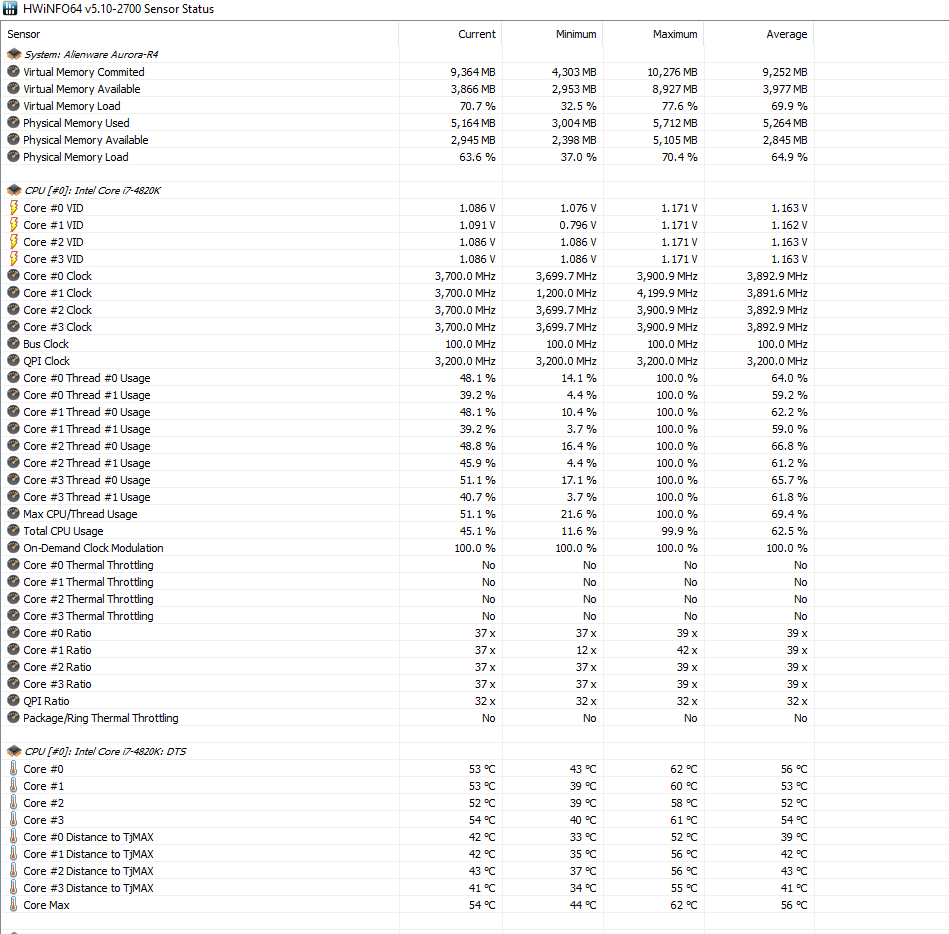

							 CPU steigt bei Games oft auf 100% Auslastung.Beathomen antwortete auf Beathomen's Thema in Allgemeines & Troubleshooting Vielen Dank für deine Mühe Er ist nicht permanent beim Zocken auf 100% nur bei bestimmten Szenen wo halt viel Action drinn ist. Liebe Grüsse

							 CPU steigt bei Games oft auf 100% Auslastung.Beathomen antwortete auf Beathomen's Thema in Allgemeines & Troubleshooting Okay, tut mir leid. Gut ich habe jetzt Rainbow Six Siege gespielt und während dessen noch einen Livestream laufen gelassen. Hier das Ergebnis: Hw info.CSV

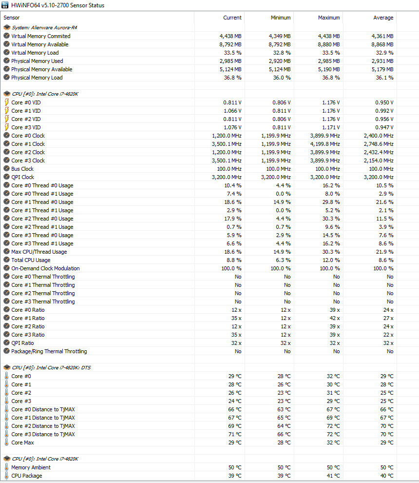

							 CPU steigt bei Games oft auf 100% Auslastung.Beathomen antwortete auf Beathomen's Thema in Allgemeines & Troubleshooting - Vollzitat entfernt - Dann soll ich also, während ich zocke HWinfo laufen lassen, du meinst den Sensor Status?

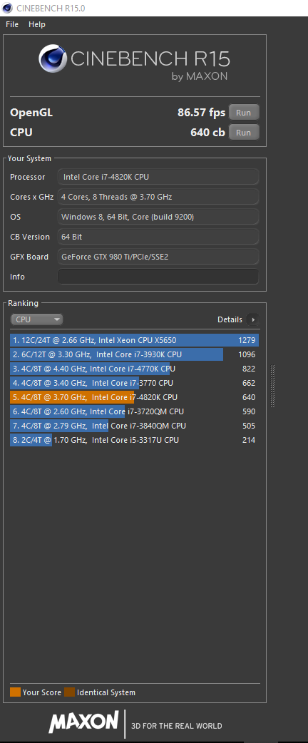

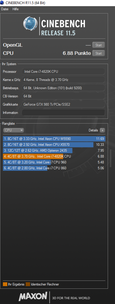

							 CPU steigt bei Games oft auf 100% Auslastung.Beathomen antwortete auf Beathomen's Thema in Allgemeines & Troubleshooting Bei den verschiedenen Programmen, mit denen ich die CPU überprüft habe, ist mir nichts aufgefallen, hättest du ein Programm mit dem man die CPU vergleichen kann? Weil ich kenne mich mit Prozessoren nicht besonders gut aus. Oder ein Programm wo ich dann einfach ein Screenshot mache und den hier rein poste.
