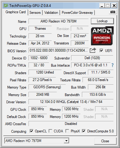

  3. Hallo, ich habe folgendes Problem: Der Laptop läuft im Normalbetrieb problemlos und ruhig, wenn ich zum Beispiel ein Spiel starte das den Laptop fordert ( Total War Rome oder CoH2 etc. ) schaltet dieser sich nach einigen Minuten komplett ohne Vorwarnung ab, manchmal auch dann wenn die Lüfter noch nicht auf Vollast laufen. Ich habe den Stresstest von "CHIP" laufen lassen und da läuft alles sauber, CPU-Temp max. 85 Grad bei HWInfo ausgelesen. Das M17 R2 ist von 2010, ich habe vor einem halben Jahr ein Upgrade auf den I7 940xm und die Grafikkarte AMD 7970m durchgeführt, Arbeitsspeicher 8GB, BIOS A10, WIN7 64Bit, Am Netzteil dürfte das eigentlich nicht liegen: OUPUT 12,3A müsste also das 240 Watt sein ( steht da leider nicht drauf...) Im BIOS hatte ich die Übertaktung immer aus, komischerweise ist er testweise mit 5% Übertaktung länger im Spiel geblieben wie ohne Übertaktung....... Wie kann ich bei der Fehlersuche am besten vorgehen um diese einzugrenzen? Werden ev. noch weitere Infos benötigt? Edit: 2 File`s von HWinfo, vielleicht erkennt jemand ein Problem ( ich kenn mich da noch nicht so aus ), die Temperatur ist aber ok Kann es sein das das Netzteil mit 240 Watt nicht reicht oder defekt ist? Dann dürfte der Akku aber nicht konstant auf 100% sein, oder? file.CSV file 1.LOG

  5. Danke für den Link, hat jetzt alles sauber erkannt und läuft, keine gemoddeten Treiber notwendig. Hab jetzt nur ein Temperaturproblem mit der Kombi 7970m und i7 940xm nach einiger Zeit unter Vollast, schaltet komplett ab. Der i7 940xm ist mit der alten 5870 ohne Probleme gelaufen, war alles gereinigt und neue Wärmeleitpaste drauf, muss ich wohl wieder zurückbauen oder eine andere Graka einbauen die nicht so warm wird wie die 7970m.
