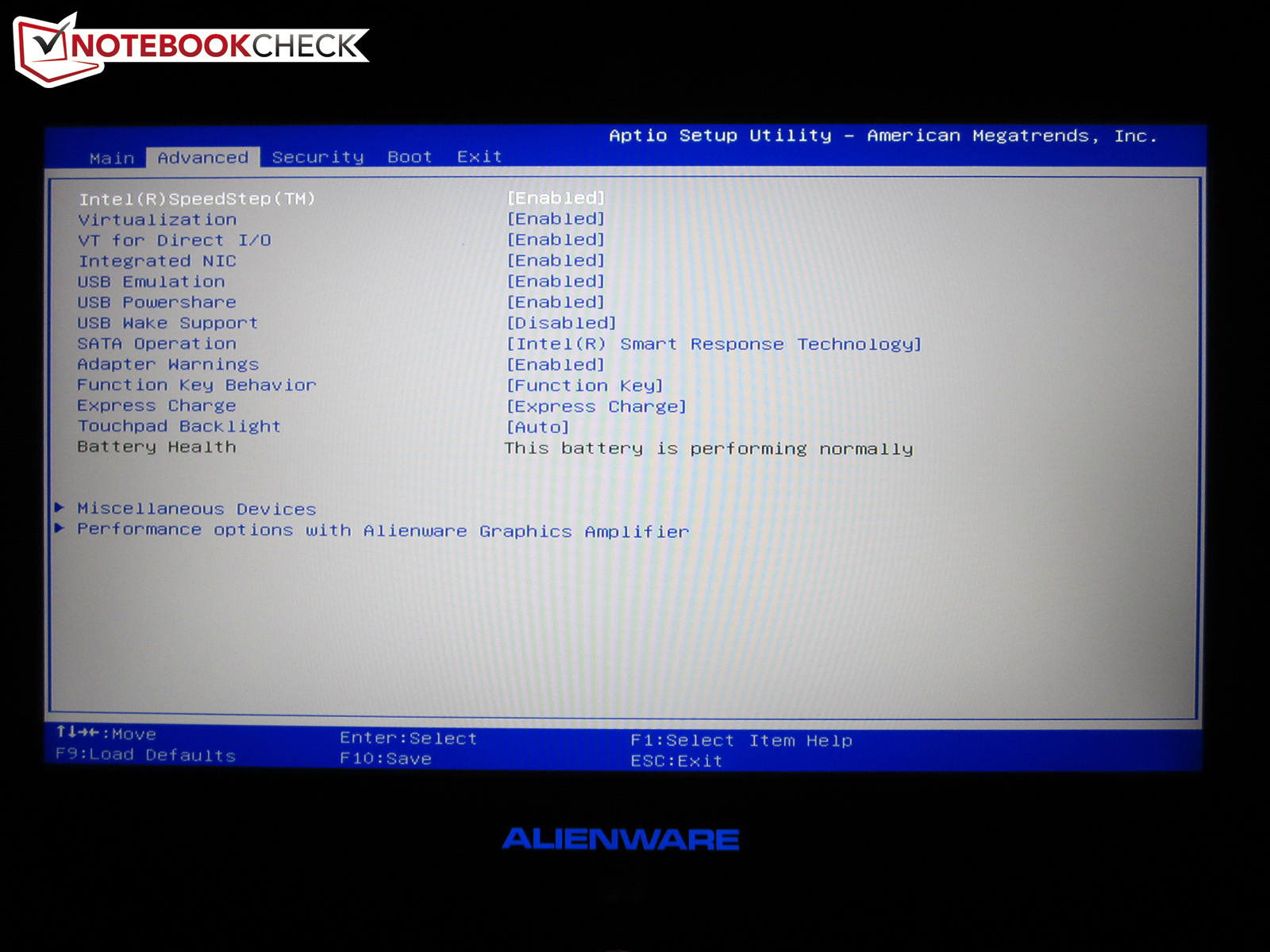

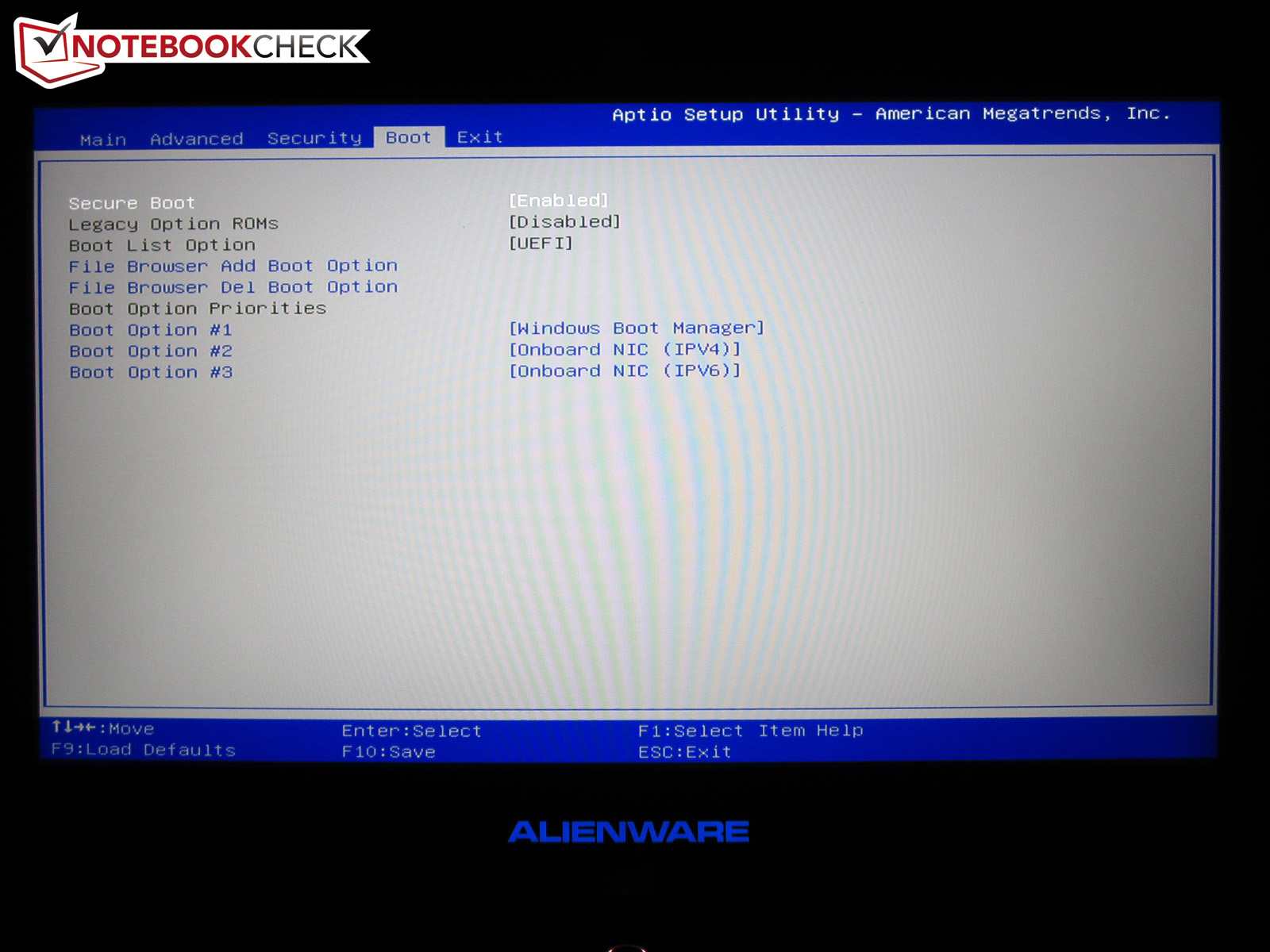

  5. Hallo, ich kann sie im Bios nicht finden. Ich habe ein Screen von meinem Bios gepostet. Ich ersehe da an erster Bootstelle den Windows Boot Manager. Soll das meine noch (alte) aktuelle Platte sein? Und die anderen aufgeführten ( Onboard NIC IP 04 und 06 ) wird wohl kaum meine neue sein, oder? Meinst du mit Treiber installieren die Migration Software von Samsung? Weil andere Treiber finde ich nicht. :-( Ich habe gerade nochmal im Bios unter MAIN Menü geschaut. Dort ist sie unter "second HDD" aufgeführt Aber hier kann ich ja nicht einstellen das sie von dort aus booten soll. Mir ist noch etwas eingefallen. Kann es sein das ich im Bios bei Advanced und Sata Operation auf AHCI umstellen muß? Derzeit ist bei mir "Intel Smart Response Technology" eingestellt. mfg
  6. Hallo, ich habe mir die hier gekauft und in meinem Laptop verbaut. Wollte sie nur fürs Betriebssystem nutzen. Meine Frage, kann ich von dieser SSD aus booten? Weil ich finde sie nicht im Bios. Die SSD wird so aber erkannt bzw. angezeigt. mfg

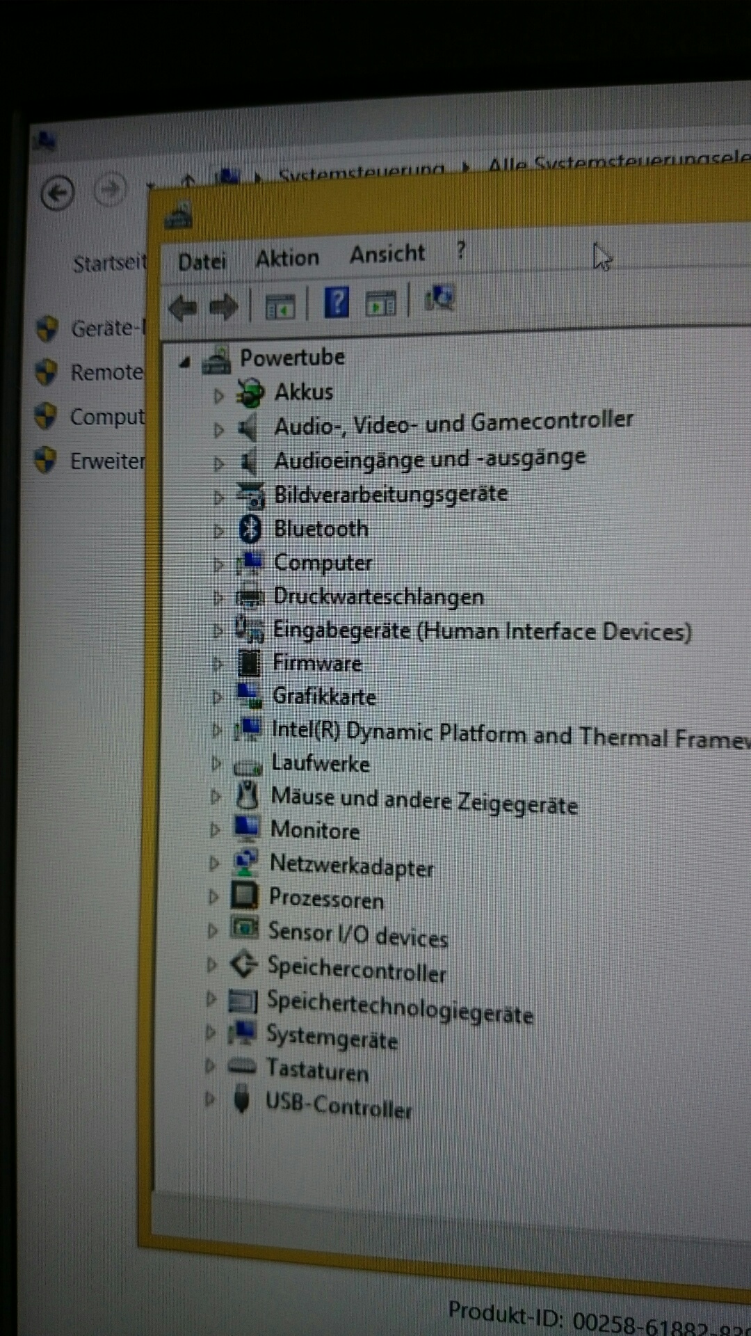

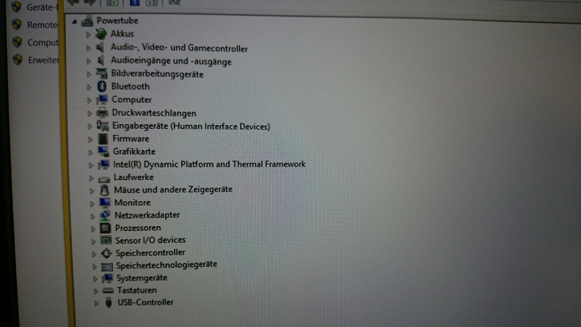

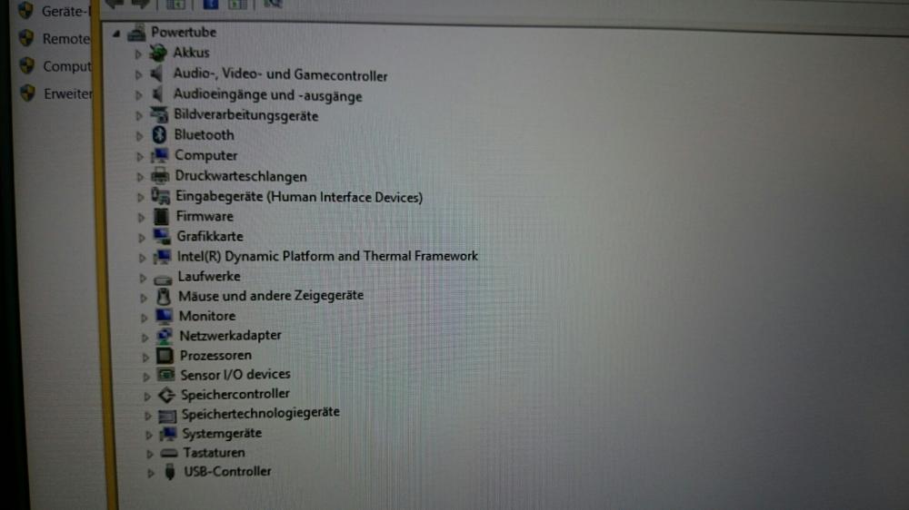

  7. @Jörg ??? Doch, es bedarf noch weitere Maßnahmen. Haste denn meinen letzten Beitrag nicht ganz gelesen? "@Jörg, ich habe mich zwar gewundert weshalb im Gerätemanager unter "Grafikkarten" zwei aufgeführt sind. Einmal Intel Grafik und eben die Nvidia. Hmm, scheint aber wohl so zu sein Umschalten? Keine Ahnung. Warum sollte man denn die Grafik hin und herschalten? Ich kenne das zumindest nicht und habe es auch nie gemacht." und... Aber gestern Abend habe ich noch einmal angefangen Windows zu installieren. Und schwups läufts wieder, ohne die Treiber die ich extra bei Alienware runtergeladen habe zu installieren. Und im Gerätemanager ist auch alles Top! Es fehlen trotzdem einige Programme. Ich weiß das, weil ich da so einige unten in der Taskleiste gesehen habe. Ich denke mal es wird nicht schaden alle Treiber die ich gestern noch einmal der Reihenfolge nach runtergeladen habe, drüber zu installieren. Was meint ihr?

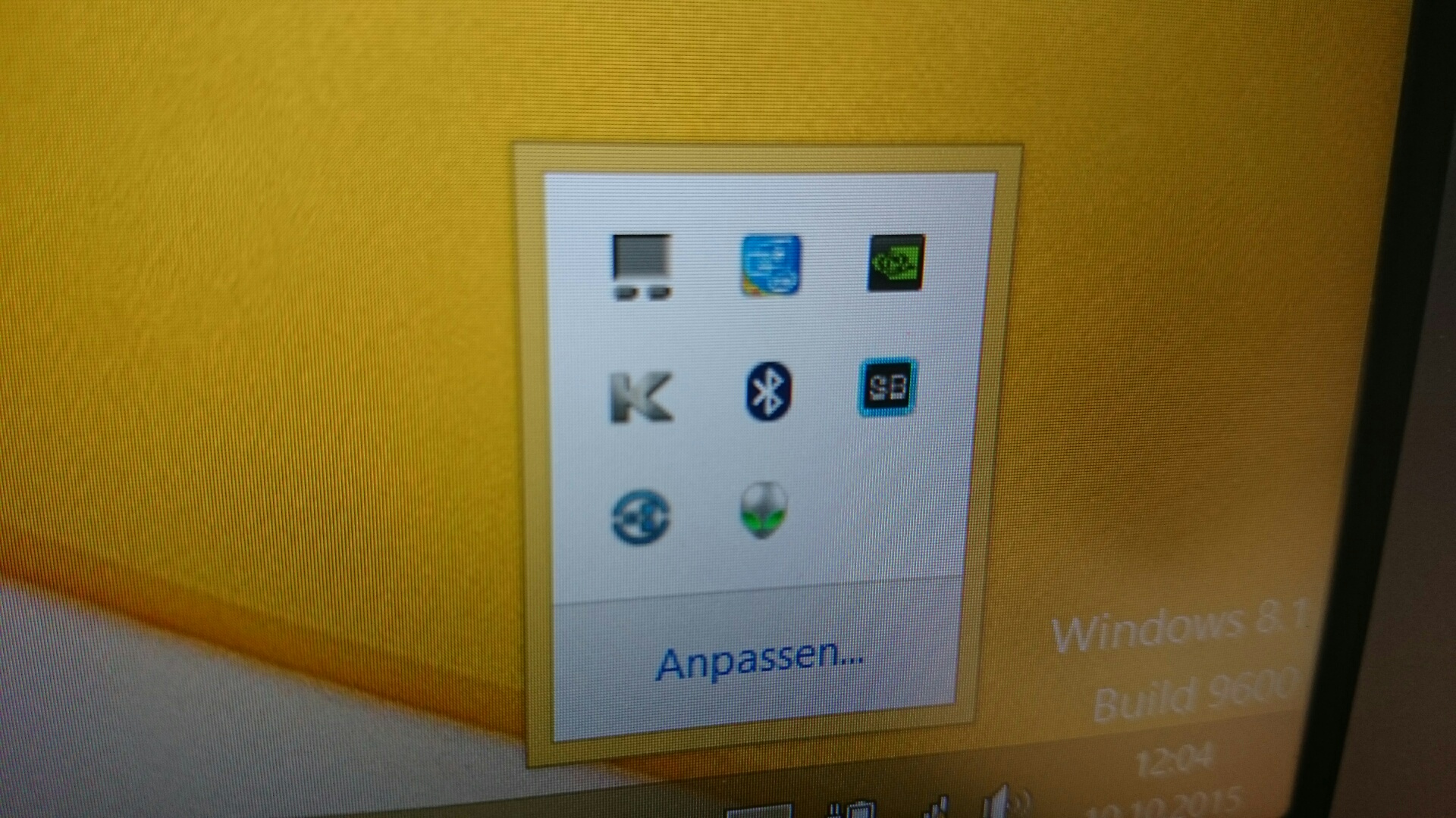

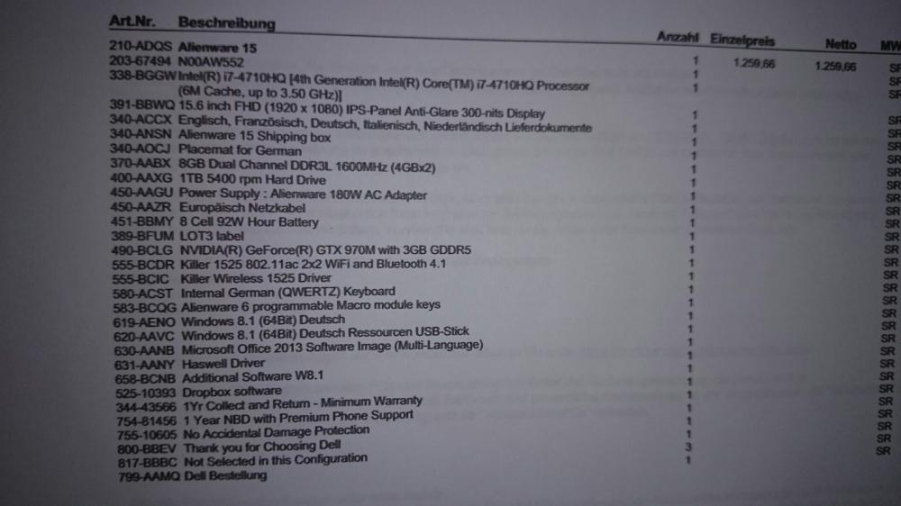

  8. @Jörg, ich habe mich zwar gewundert weshalb im Gerätemanager unter "Grafikkarten" zwei aufgeführt sind. Einmal Intel Grafik und eben die Nvidia. Hmm, scheint aber wohl so zu sein Umschalten? Keine Ahnung. Warum sollte man denn die Grafik hin und herschalten? Ich kenne das zumindest nicht und habe es auch nie gemacht. Dann habe ich noch einmal eine Frage zu den gesamten Hardwareteilen die ich zusammenstellen soll. Gibt es da ein Tool zum auslesen? Denn ich kann ja nicht in den Laptop schauen. Ich kann dich sonst nur auf den Kaufvertrag (siehe oben) verweisen, wo einzelne Hardwareteile aufgeführt sind. Dann zu der Frage von dir, "Auf jeden Fall solltest du dir, bevor du eine frische Windows-Installation vornimmst/planst, im Klaren darüber sein, welche Geräterevision du hast, welche Hardware-Komponenten in deinem Gerät eingebaut sind und welches Windows installiert werden soll." Aber gestern Abend habe ich noch einmal angefangen Windows zu installieren. Und schwups läufts wieder, ohne die Treiber die ich extra runtergeladen habe zu installieren. Und im Gerätemanager ist auch alles Top! Es fehlen trotzdem einige Programme. Ich weiß das, weil ich da so einige unten in der Taskleiste gesehen habe. Ich denke mal es wird nicht schaden alle Treiber die ich gestern noch einmal der Reihenfolge nach runtergeladen habe, drüber zu installieren. Was meint ihr? @Hamsterbacke, grundsätzlich hast du ja recht. Aber ich bin nun kein gaaaaaaaanzer Newbie mehr Wie man einen Rechner neu aufsetzt (bestimmt schon 100 mal) weiß ich eigentlich schon. Ich weiß auch wo ich die entsprechenden Treiber der Komponenten finde. Und hier bei Alienware ist es eben anders, wie ich leider oder erstaunend feststellen muß Ich verweise gern auf mein Zitat oben LG Juergen

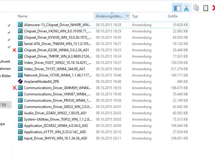

  10. Nee Jörg, Bios lass ich immer die Finger weg. Nur wenn es unbedingt sein muss. Habe noch paar Bilder gemacht. Denke das war es jetzt. Also ich würde ja auch alles noch einmal der Reihe nach neu installieren. Aber wenn ich wieder so vorgehe sehe ich das Problem wieder kommen. Vielleicht könntest du mir genau die Dateien noch einmal aufführen die ich der Reihenfolge nach installieren muß. Dann klappt das bestimmt. Vielen lieben Dank

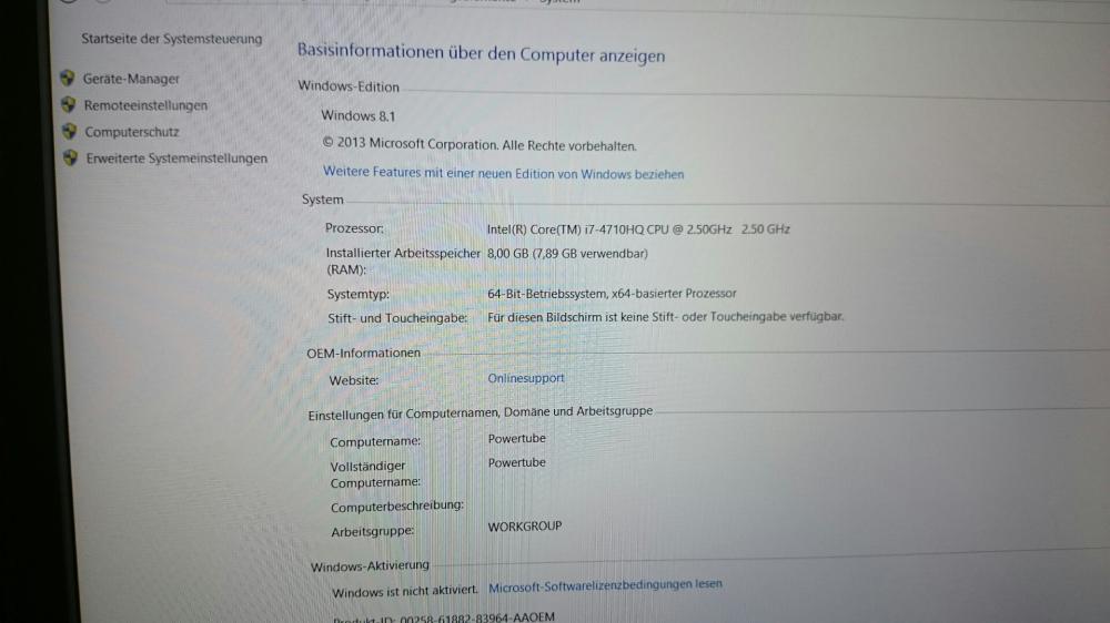

  11. @Jörg, ok kann dir genau sagen welche Dateien ich installiert habe. Nach Anleitung sollte ich folgendes installieren. Wenn du auf den folgenden Link klickst, gehe bitte nach "Alienware 15". http://www.aw-community.com/forum/treiberreihenfolgen/ Anbei sende ich dir noch zwei Bilder. Einmal in genauer Reihenfolge der installation. Wobei ich mir gemerkt habe, das die markierten (X) Dateien sich nicht installieren ließen. Und dann ein Bild von der Rechnung bzw. der verbauten Hardware. Ich hoffe das es eine Hilfe ist

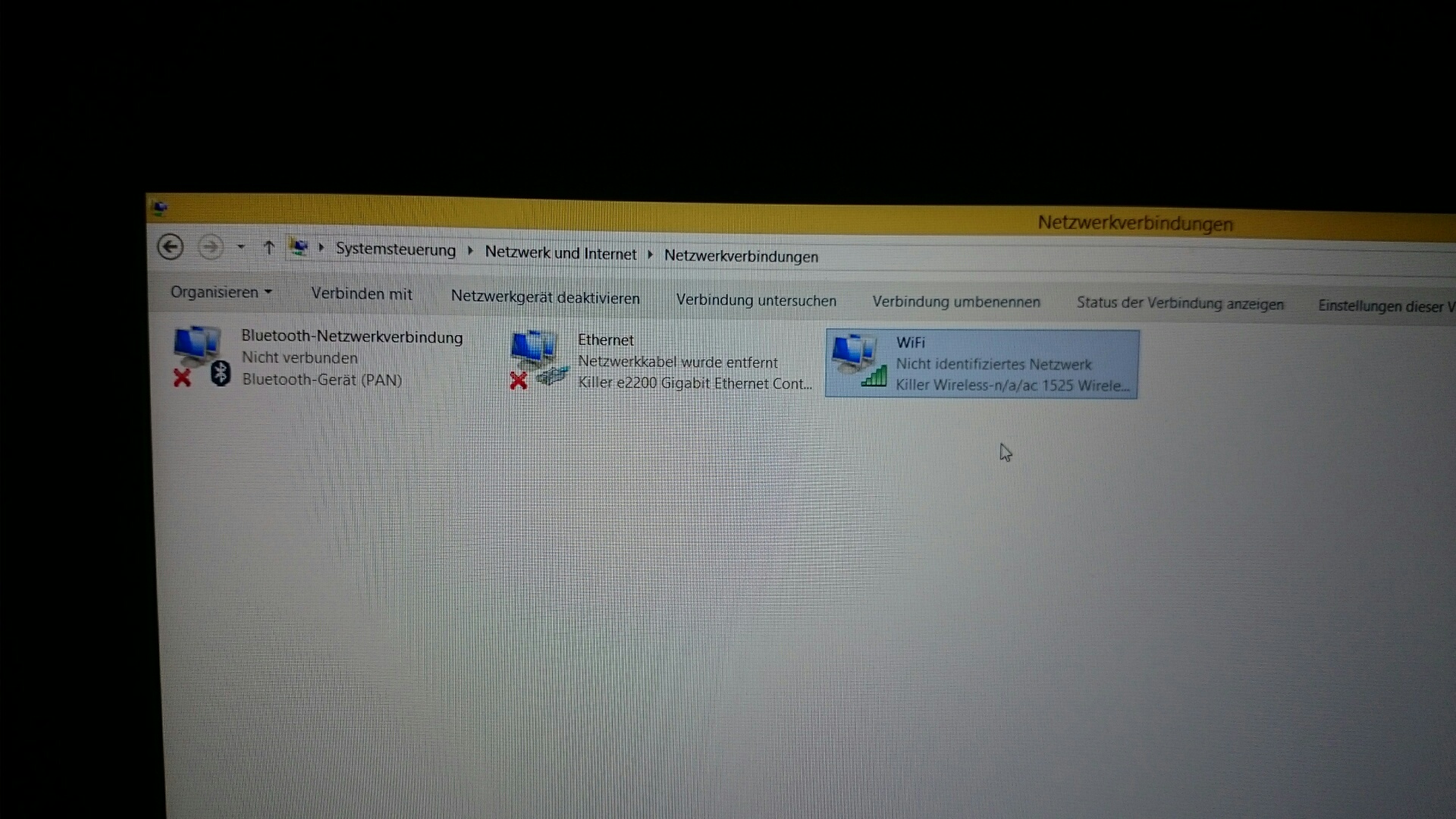

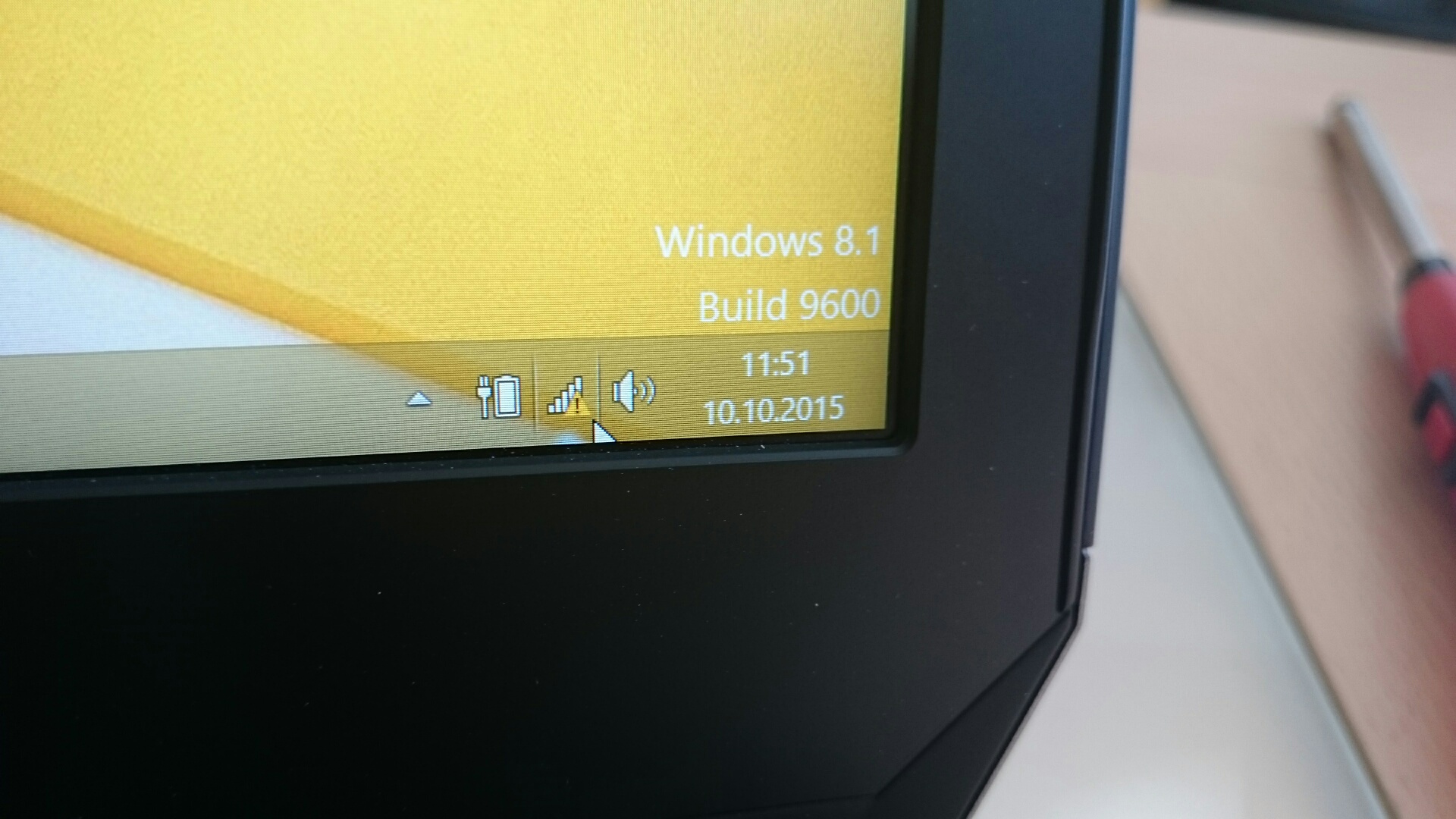

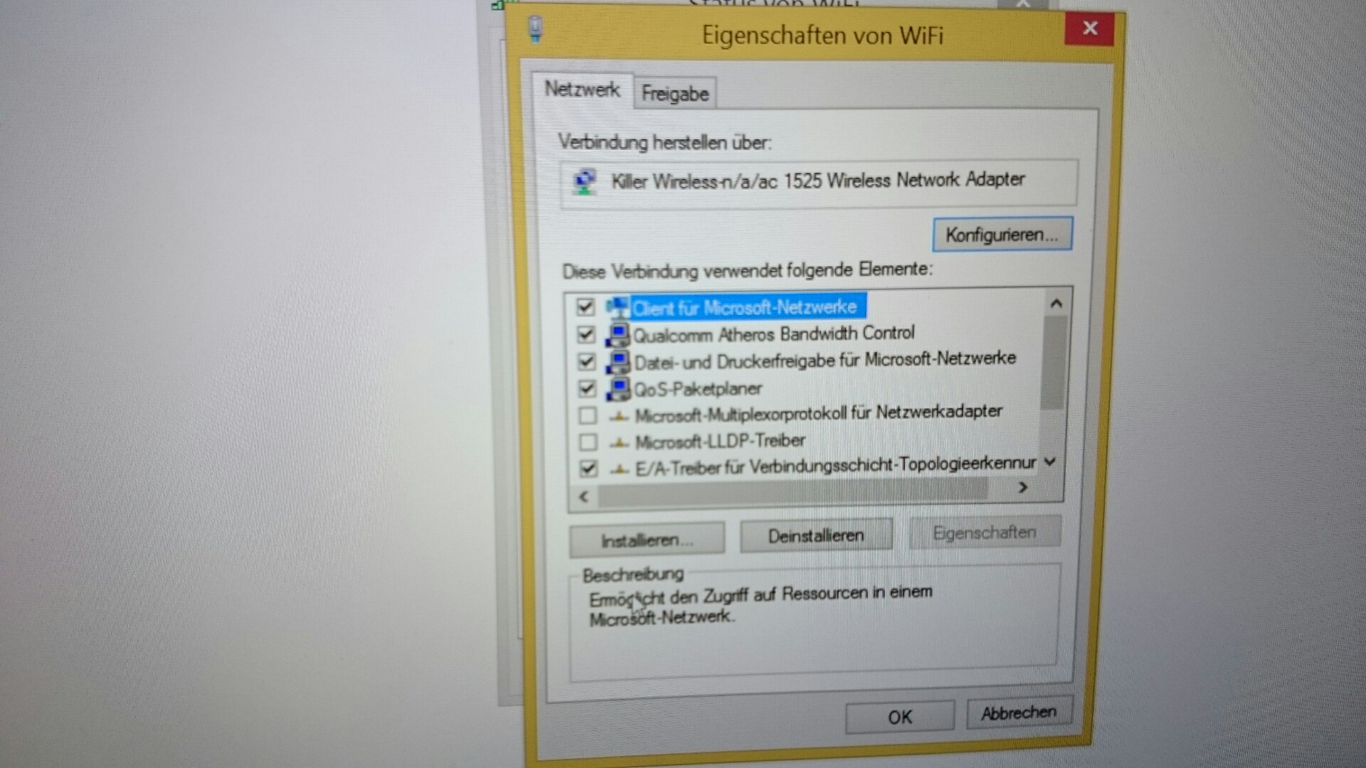

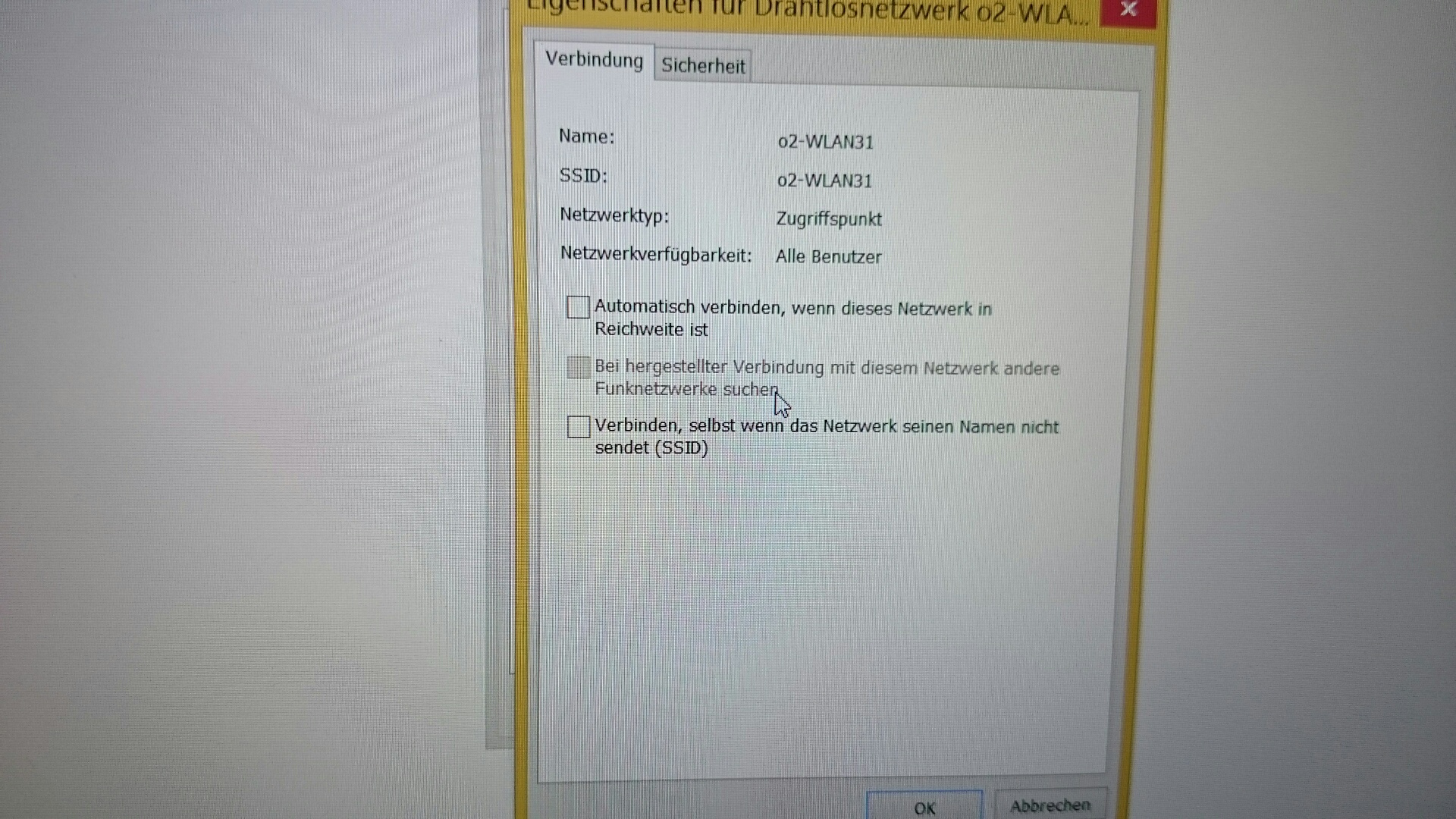

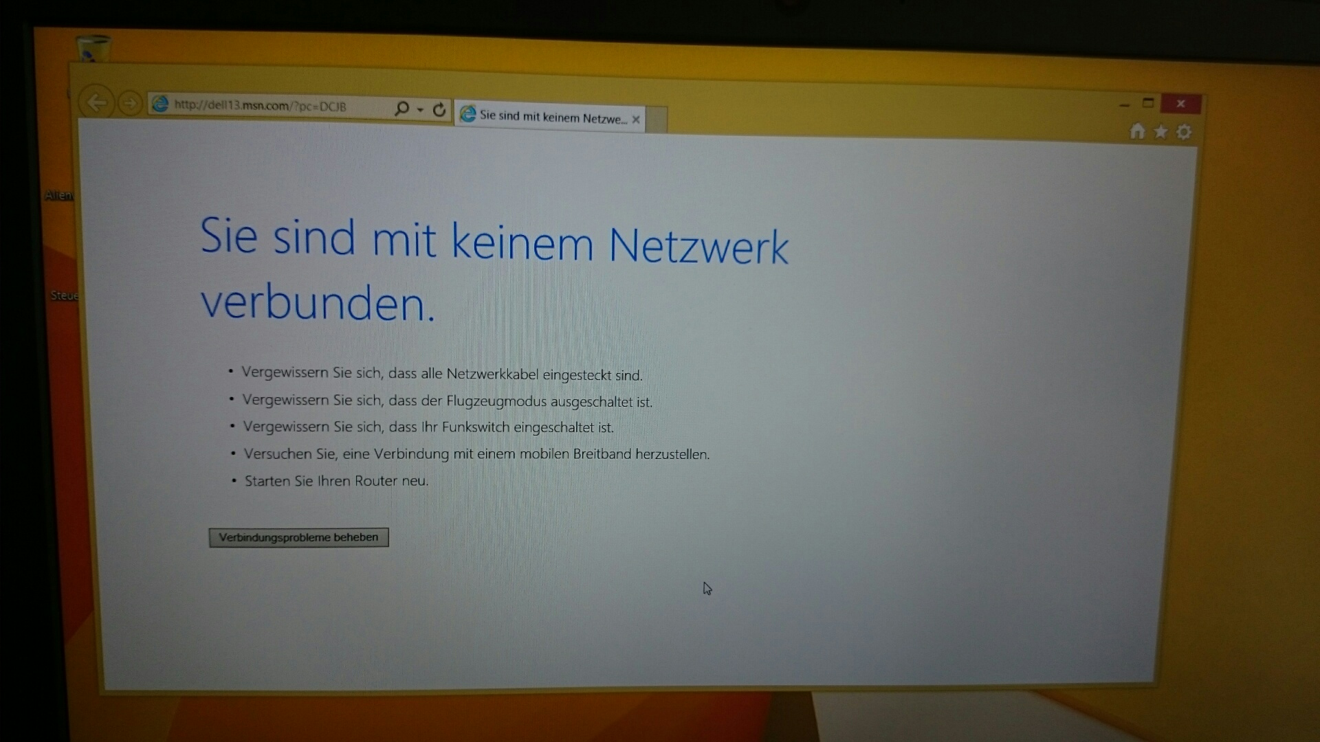

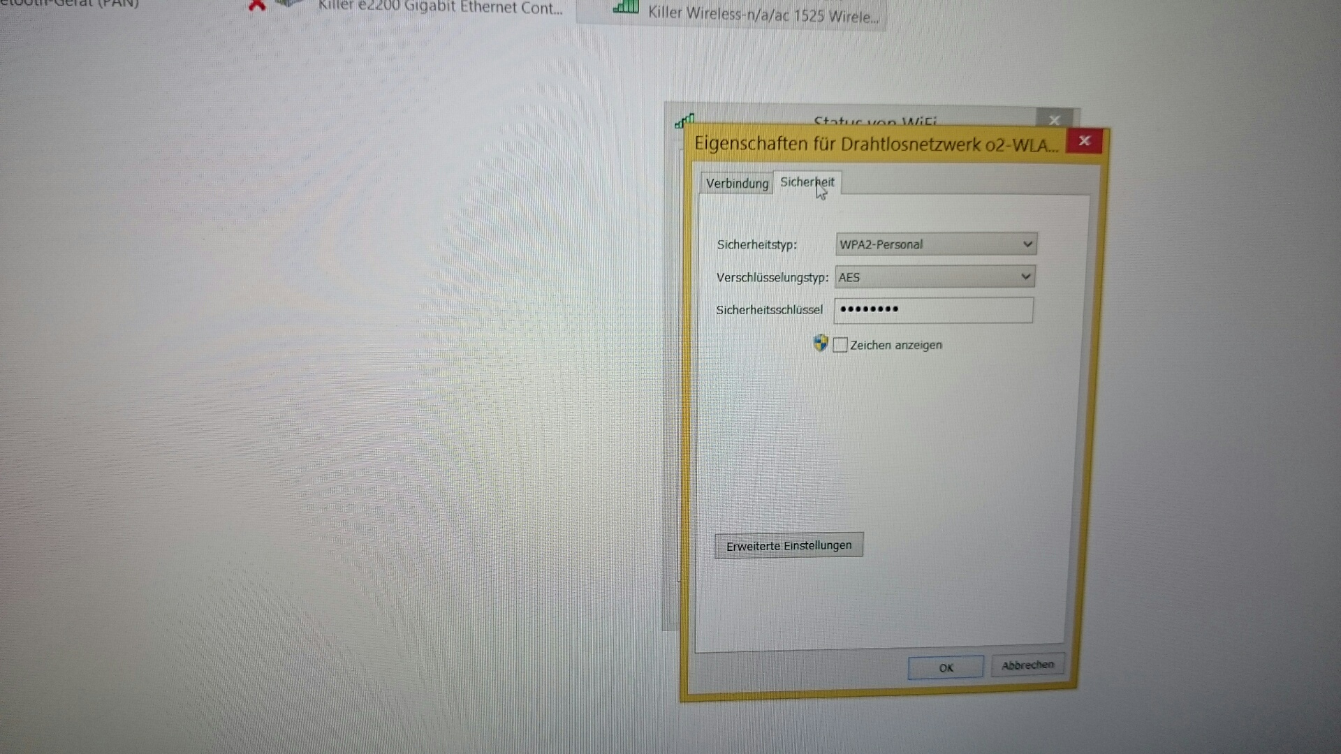

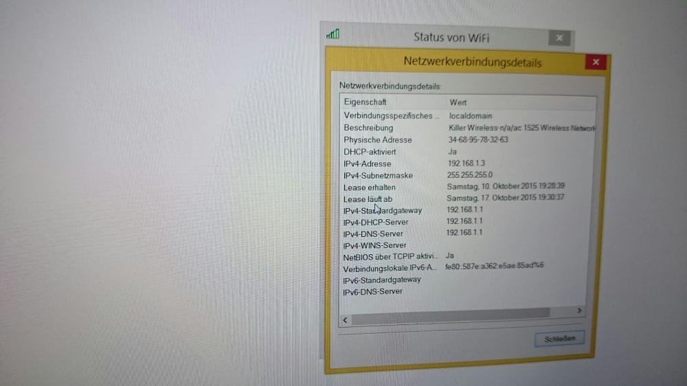

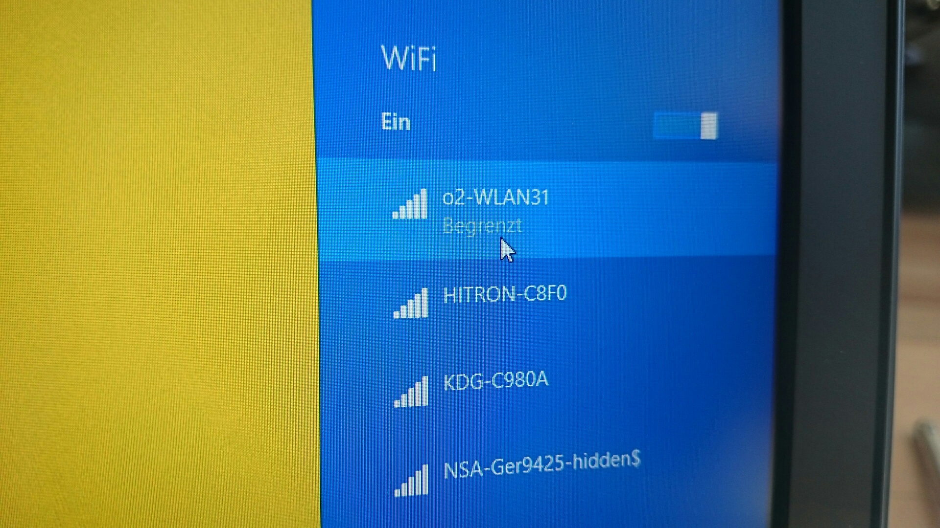

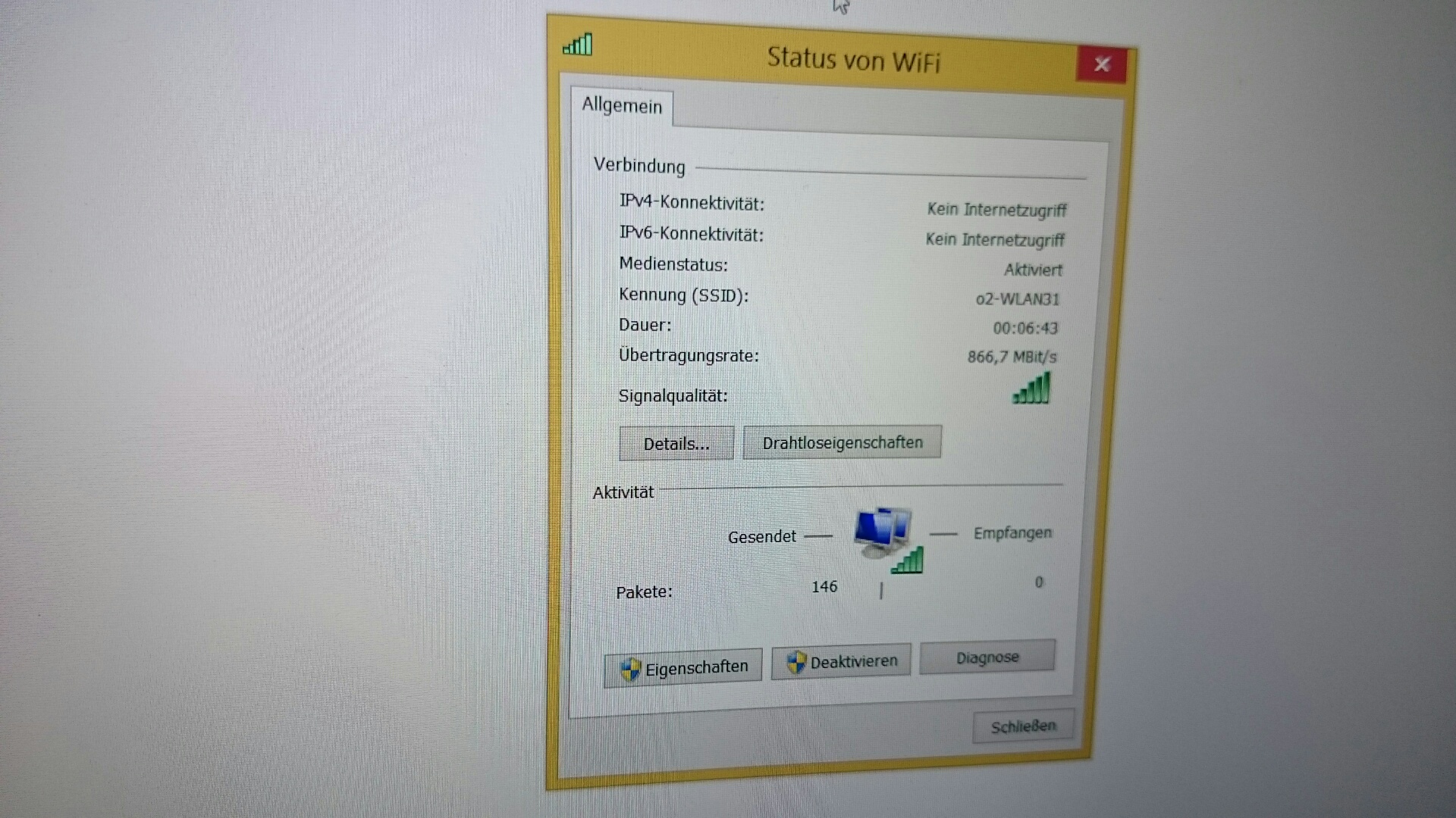

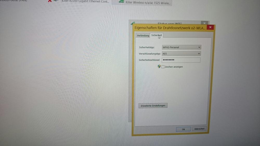

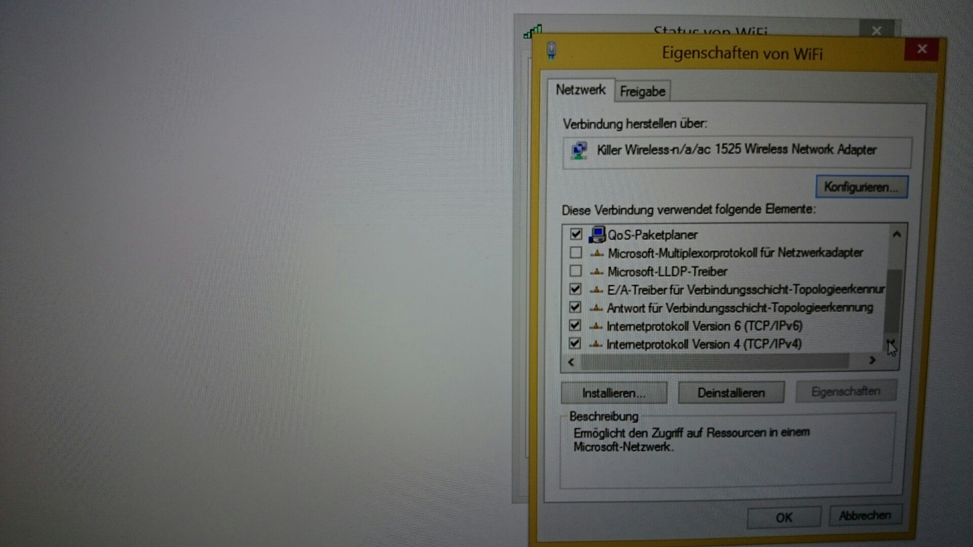

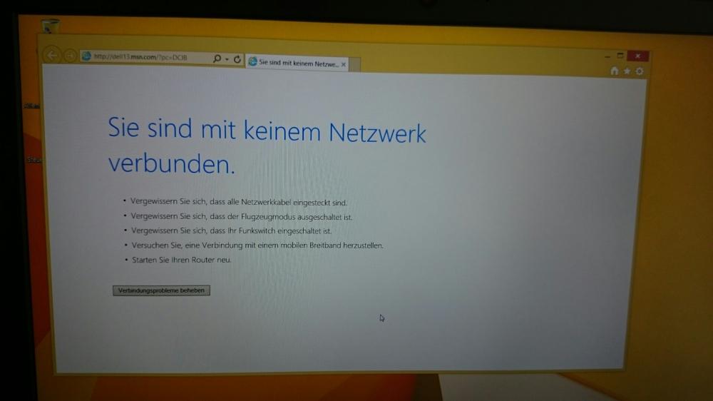

  12. Hab ich schon gemacht. Da hat er nichts gefunden. Und jetzt steht die Verbindung auch gar nicht mehr. An meinem Router kann es auch nicht liegen. Den hab ich auch schon neu gestartet. Und mit meinen anderen Geräten komme ich ja auch rein. Also Ipod touch und mit meinem Handy.
  13. Leute, ich komme nicht ins Inet! Was würdet ihr jetzt nochmal deinstallieren um Abhilfe zu schaffen?
