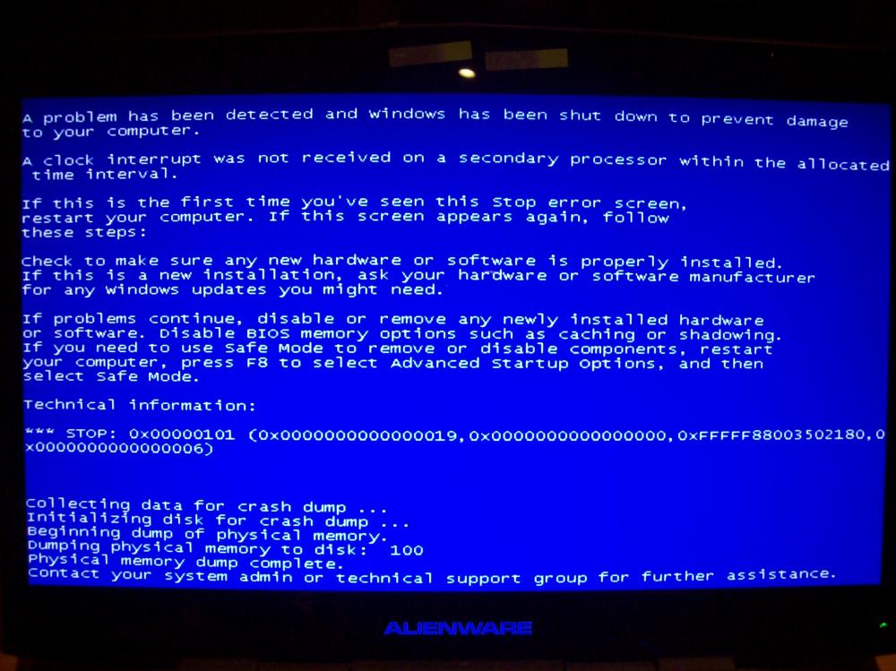

Hallo und fröhliche Weihnachten, ich melde mich jetzt mal nach etwas längerer Zeit wieder, da ich erst jetzt die Zeit gefunden habe, an den Problemen weiter zu "forschen". Ich habe mich heute nochmal intensiv mit HWINFO auseindergesetzt und alle Sensoren aktiviert. Habe das besagte Spiel (GTA 4), welches immer nach ca. 20 min. meinen Rechner in die Knie zwingt und für einige Zeit enorm verlangsamt, gespielt, während ich ein Log aufgezeichnet habe und während dem Spielen auf dem 2. Monitor die Temperatur überwachen konnte. Es sah so aus, als wenn immer dann, wenn die CPU-Temperatur in der Kategorie "COMPAL EC: Alienware M17xR3" von 70°C auf 71°C stieg, die CPU-Leistung gedrosselt wurde. Diese Drosselung wurde aber bei HWINFO nicht angezeigt (Thermal Throttling: No). Habe das Spiel zweimal gestartet, beim zweiten Mal dauerte es nicht ganz so lange bis es zur Drosselung kam. Habe dann das Spiel beendet und bin kurz aus dem Zimmer, da der Rechner sich ja sowieso erstmal abkühlen muss, bevor es einigermaßen normal weitergehen kann. Als ich zurück ins Zimmer kam, leuchtete zu meinem Entsetzen ein Bluescreen auf (Foto ist angehängt) Komischerweise wurde ich beim Neustart wieder nicht gefragt, ob ich Windows im abgesicherten Modus hochfahren will. (Kommt mir langsam komisch vor). Nach dem Booten dann eine Windows-Warnmeldung: Problemsignatur: Problemereignisname: BlueScreen Betriebsystemversion: 6.1.7601.2.1.0.256.48 Gebietsschema-ID: 1031 Zusatzinformationen zum Problem: BCCode: 101 BCP1: 0000000000000019 BCP2: 0000000000000000 BCP3: FFFFF88003502180 BCP4: 0000000000000006 OS Version: 6_1_7601 Service Pack: 1_0 Product: 256_1 Dateien, die bei der Beschreibung des Problems hilfreich sind: C:\WINDOWS\Minidump\122515-31761-01.dmp C:\Users\Name\AppData\Local\Temp\WER-61121-0.sysdata.xml Lesen Sie unsere Datenschutzbestimmungen online: http://go.microsoft.com/fwlink/?linkid=104288&clcid=0x0407 Wenn die Onlinedatenschutzbestimmungen nicht verfügbar sind, lesen Sie unsere Datenschutzbestimmungen offline: C:\Windows\system32\de-DE\erofflps.txt Ich hoffe, dass mir jemand sagen kann, was passiert ist und was ich tun soll. (neu aufsetzen hab ich sowieso vor) Da ich es aber schonmal geschafft habe, zwei Stunden lang GTA zu spielen, ohne Drosselung, frage ich mich, ob es irgendwas mit dieser einmaligen "Netzteil-Drosselung" zu tun hat. Für Antworten bin ich wie immer sehr dankbar, für Rückfragen stehe ich natürlich zur Verfügung. Nachtrag: Ich habe versucht, das Bild als Spoiler zu markieren bzw. dafür zu sorgen dass es garnicht automatisch angezeigt wird. Ich hab nun folgendes Problem: wenn ich auf bearbeiten klicke, öffnet sich mein Beitrag mehrere Male untereinander und mein Firefox laggt dermaßen, dass ich so nichts am Beitrag ändern kann. Wäre nett, wenn ein Admin das evtl. als Dateianhang oder Spoiler oder sowas macht. Danke! Noch ein Nachtrag: Nachdem ich den zusätzlichen Beitrag wegen dem Bearbeiten dazugeschrieben habe, lässt er sich normal bearbeiten und es laggt weniger. (CPU-Auslastung bei Firefox ist aktuell trotzdem noch zwischen 15 und 30 % und es laggt immernoch erheblich, könnte das evtl. am Foto liegen?) -
