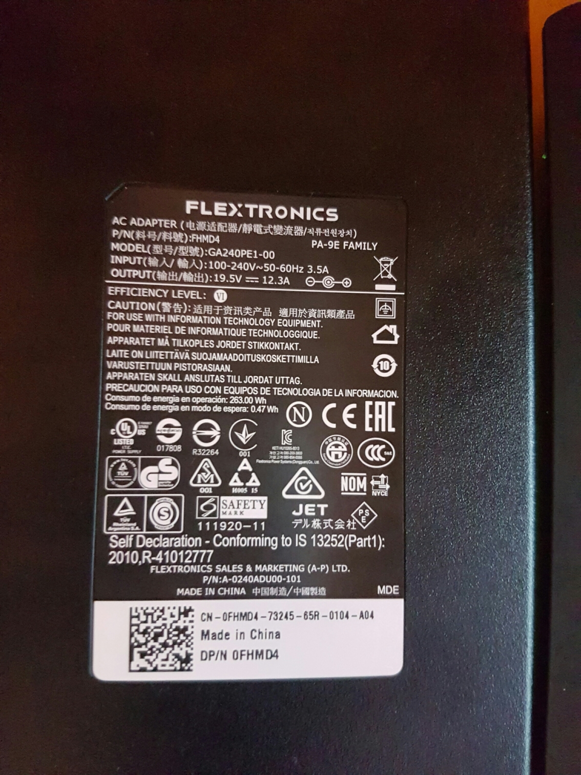

Noch mal was zum Thema Netzteil. Da ich beim 2. tausch das defekte Netzteil behalten konnte und nun mit dem neuen Netzteil bei gleicher Benutzung keine Probleme mehr auftreten habe ich mich entschieden selber auf Fehlersuche zu gehen beim defekten Netzeil. Ausgangs-stand: - 1. Netzteil funktioniert und lädt den Akku - 2. Volllast möglich, Akku wird zusätzlich geladen - 3. Im Spiel / beim CAD arbeiten nach Zeit X Netzteil verliert Leistung, bemerkbar durch Laptop erkennt kein Netzteil, erkennt Netzteil erkennt kein Netzteil... im Wechsel. Zwischendurch mal 5min oder 10min Normaler Betrieb möglich Der Blaue Ring leuchtet Dauerhaft weiter. - 4. Wenn Symptom Punkt 3 Auftritt und weiter das Netzteil genutzt wird, geht der Blaue Ring nach einiger Zeit aus und das Netzteil ist somit abgeschaltet. - 5. Nach X Stunden Laptop aus, im Leerlauf oder in Ruhemodus Netzteil schaltet sich ab. Kann auch nach 10 min auftreten. - 6. Netzteil schaltet sich ab nach kurzer Zeit Betrieb Leerlauf oder wenig Leistung. - 7. Eine Stromtrennung bringt kurzzeitige Besserung bzw. Problembehebung bis wieder Punkt 3 eintritt. Vermutungen: Da das Netzteil durchaus funktioniert, konnte ich mir nur ein wärme Problem Vorstellen. Fehlersuche: Vorab: Diese Abreiten sollte nur eine entsprechende Elektro Fachkraft durchführen, da die Technik im Netzteil auch nach Trennen der Spannungsversorgung noch eine hohe Restspannung aufweist. Ebenso liegt an der Metallabschirmung ebensfalls eine hohe Spannung an. Hier besteht Lebensgefahr! - Das Gehäuse vom Netzteil habe ich entfernt (3 Standard Schrauben und 1 Sicherheitsschraube unter den Gummifüßen) - 1. Test ohne Kunststoffgehäuse Ergebnis: Die Dauerhafte Nutzzeit des Netzteil hat sich bereits erhöht. Lösungssuche: - daraufhin habe ich einen kleinen leisen 12V Lüfter vor das Netzteil gestellt. Ergebnis: - Netzteil kann ohne Leistungseinbrüche genutzt werden. - mehrere Benchmarks und auch Spiele Sessions konnte ohne Fehler absolviert werden. Endlösung: - Das Netzteil wurde von mir in ein Holzgehäuse gebaut und wird mittels eines 12V PC Lüfters gekühlt. - Der Lüfter ist am Ausgang des Netzteils DC 19,5V angeschlossen, dazu wurde ein entsprechender Widerstand vorgeschaltet. - Das Netzteil Liegt mittig in allen Richtungen im Gehäuse, die Luft strömt auf, unter, in das Netzteil. - Der PC Lüfter ist nicht zu hören. - Das Material war komplett vorhanden. - Das Netzteil kann so als Netzteil daheim genutzt werden. - Gefahren weitgehend ausgeschlossen da keine Eingriffe an der Elektronik vorgenommen wurden. Bilder folgen wenn das Gehäuse vollständig fertig ist. Im Moment wird das Gehäuse vernünftig Lackiert und bekommt einen Netzschalter, so dass der Netzstecker nicht ständig gezogen werden muss. -

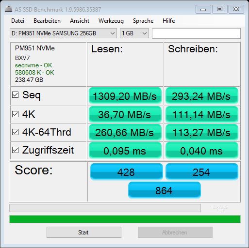

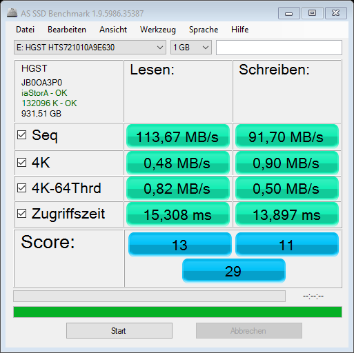

Alienware 15 R2 Samsung NVMe SSD 960 Evo 250GB
Brati112 antwortete auf Brati112's Thema in Kauftipps & Entscheidungshilfen
meine 960er 250 GB wurde endlich geliefert. Aufbau ist jetzt wie folgt: 1. 960 250GB für Windows und CAD Software usw. 2. PM951 256GB Software, Spiele usw. 3. Standard HDD 1 TB Bilder, Downloads, Backups, Setups, Spotify (bedingt durch den bekannten SSD Bug), usw Ich bin mit dieser Konfiguration mehr als zufrieden. Man merkt einen doch deutlichen Geschwindigkeitsschub. Das ganze läuft mit AHCI Mode und Samsung NVME Treiber 960er. Die PM mit Microsoft Treiber -

@Angus ja beide Netzteile waren vom selben Hersteller, habe jetzt gerade wieder eins vom selben Hersteller bekommen. Das zusenden eines neuen Netzteils hat jedenfalls sehr gut funktioniert bisher (beide male). Hier ein Foto. -
