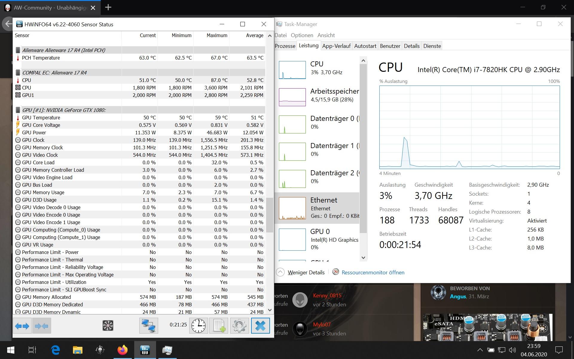

  2. Ich habe es jetzt nochmal durchlaufen lassen mit folgenden Ergebnissen. Danke für die Einstellungen in HWinfo Am AW habe ich auch nur ein nicht GSYNC Display, deshalb habe ich es nochmals mit dem externen WQHD Monitor laufen lassen. Was sofort auffällt ist, das die GPU die ganze Zeit 40 Watt zieht. Die Leistungsaufnahme liegt definitv am Monitor. Der Monitor war eben im Standby und die Temperaturen haben sie wieder "Normalisiert" so das die Lüfter aus waren. Kaum habe ich den Monitor wieder angemacht gingen die Temperaturen hoch und die Leistungsaufnahme der Grafikkarte ist wieder auf 40 Watt gestiegen. Kann mir jemand mal sagen ob es irgendwelche einstellungen für GSYNC gibt die ich beachten muss? So wie es aussieht liegt es an den 165Hz. Wenn ich nur 160Hz einstelle geht die Leistungsaufnahme auf ca. 10 Watt runter. Ich habe das Overclocking jetzt mal ausgeschaltet. Mal schauen wie es sich jetzt verhält.
  3. Das mit der Grundreinigung werde ich mal in angriff nehmen müssen. Aktuell ist noch alles Stock. Die Guides werde ich mir aml anschauen und durcharbeiten. Der externe Monitor ist der einzige Monitor den ich benutze. Der vom Notebook ist immer aus. Und ich schalte den Monitor immer aus wenn ich mal eine länger Zeit nicht am Notebook bin. Hier noch ein kleiner Nachtrag um zu verdeutlichen was ich anfangs mit verändertem verhalten meinte. Ich habe einfach mal jeden Monitor für 20 min ans Notebook gehängt und zu schauen wie die Temperaturen aussehen. Ich habe ansonsten nichts gemacht. Die CPU läuft mit FullHD ca. 14 Grad kühler als mit dem WQHD Monitor. Habt sonst noch wer solche erfahrungen gemacht? Ist dieses verhalten normal?

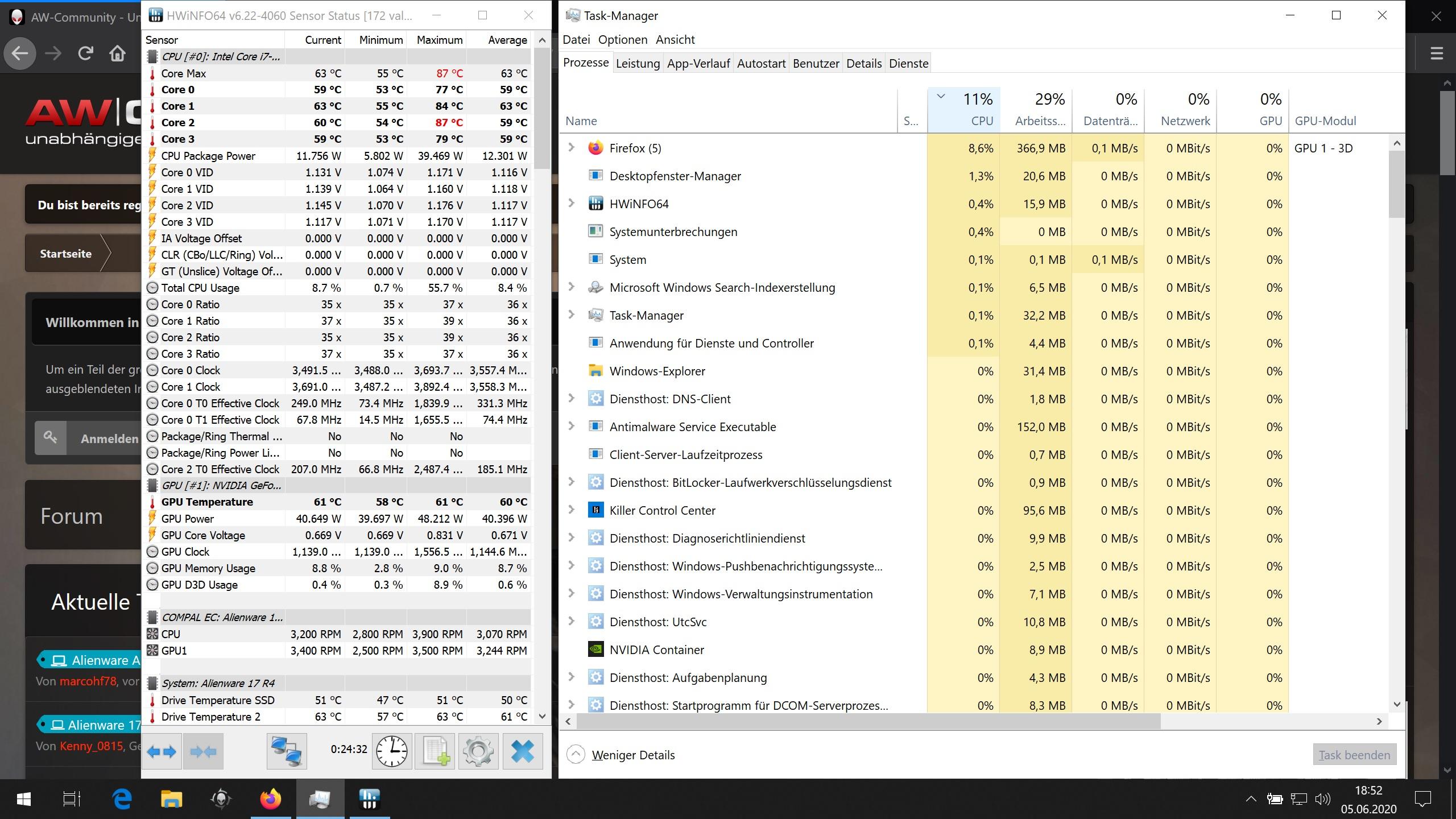

  5. Vielen Dank für die schnelle Rückmeldung. Ich habe heute nochmal etwas getestet. Der Monitor schaltet sie wohl so sehr aus (ich weiß es ist seltsam formuliert), das Windows diesen nicht mehr erkennt. Dies habe ich auch mit meinem Surface am HDMI Port getestet. Bei den Windows Anzeigeneinstellungen wird der Monitor nicht mehr angezeigt. Erst wenn ich ihn wieder einschalte zeigt er mir einen Zweiten Monitor an. Das Mit dem FN+F8 mache ich immer über Windowstaste+P dort kommt man ins selbe Menü. Die Option nur den zweiten Bildschirm hatte ich benutzt. Die Auslastung habe ich heute auch nochmal kontrolliert. Diese liegt doch bei max. 5% im idle. Meist aber noch drunter. Jetzt muss ich nur noch mal schauen was mit den Temperaturen ist. Wie gesagt mit dem Eizo hatte ich normalerweise immer ruhe und keine Lüftergeräuche. Könnte mir bitte noch jemand sagen was auf der linken Seite vom Notebook ist, wenn man auf die Tastatur schaut? CPU oder GPU Danke schon mal.
  6. Hi, zuerst einmal wollte ich mich als stiller Mitleser bei diesem Forum bedanken. Es gab schon einige Probleme die ich dank euch beheben konnte. Nun hoffe ich das ihr mir diesmal auch helfen könnt. Ich habe seit heute einen neuen WQHD Monitor. Asus VG27AQ. Diesen habe ich per DP angeschlossen. Vorher hatte ich einen Eizo EV2455 (FullHD, 16:10) auch per DP angeschlossen. Doch mit dem neuen Monitor hat sich das verhalten vom Alienware (R4, 7820HK, GTX 1080 und 16GB RAM) ziemlich geändert. Wenn ich jetzt den Asus ausschalte geht das Display vom Alienware an. Dies war mit dem Eizo nicht der Fall. Dieses verhalten würde ich auch gerne wieder abschaffen. Des weiteren läuft jetzt, im Idle, mit dem Asus der Lüfter (laut HWinfo CPU 4200 rpm und GPU1 4400 rpm) vom Alienware ständig. Mit dem Eizo habe ich ihn nur sehr selten (1 oder 2 mal pro stunde) mit geringer Drehzahl gehört. Hier liegt meine Vermutung das aufgrund der höheren Auflösung und Bildrate mehr zu tun ist. G-Sync ist aktiviert und der Monitor läuft mit 165Hz. Aber von soviel bin ich nicht ausgegangen. der CPU liegt aktuell im Schnitt bei ca. 64 Grad und bei ca. 5 - 10 % auslastung laut HWinfo. Dann hätte ich noch eine Frage zu den G-Sync Einstellungen. Gibt es dort was zu beachten? Oder irgendwelche einstellungen in der Nvidia Systemsteuerung die unbedingt vorgenommen werden sollten? Ich hoffe auf eure Hilfe. Gruß Stefan
