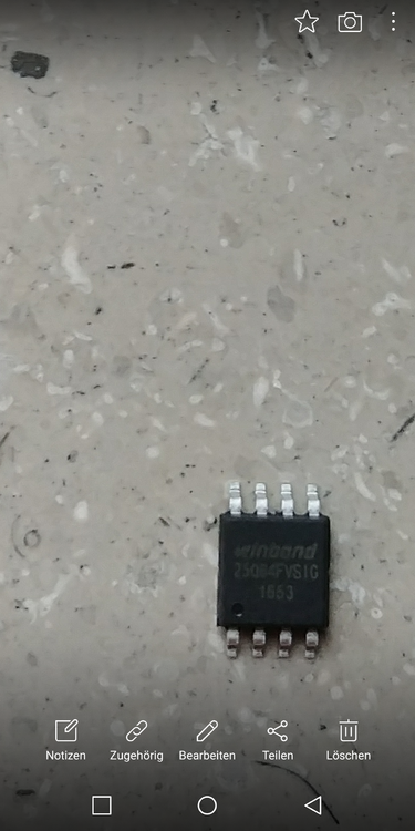

  11. Dieser chip wurde mir zugeschickt. Ist das der richtige? Und wo auf dem board gehört der hin. Ein bild wäre klasse. Der chip selbst ist etwa 8mm bis 1cm breit
  12. Ich habe bei ebay nen bios chip set bestellt je nachdem wieviele man für nen wechsel braucht werden die schon fertig bespielt geliefert. Zumindest stand es so im angebot. https://rover.ebay.com/rover/0/0/0?mpre=https%3A%2F%2Fwww.ebay.de%2Fulk%2Fitm%2F112446237447
  13. Sieht ja garnicht so schwer aus. Wenn ich das richtig verstehe solltw der m14x nach dem Tausch des chips automatisch wieder laufen. Richtig? Oder muss ich irgendwas beachten und einstellen
