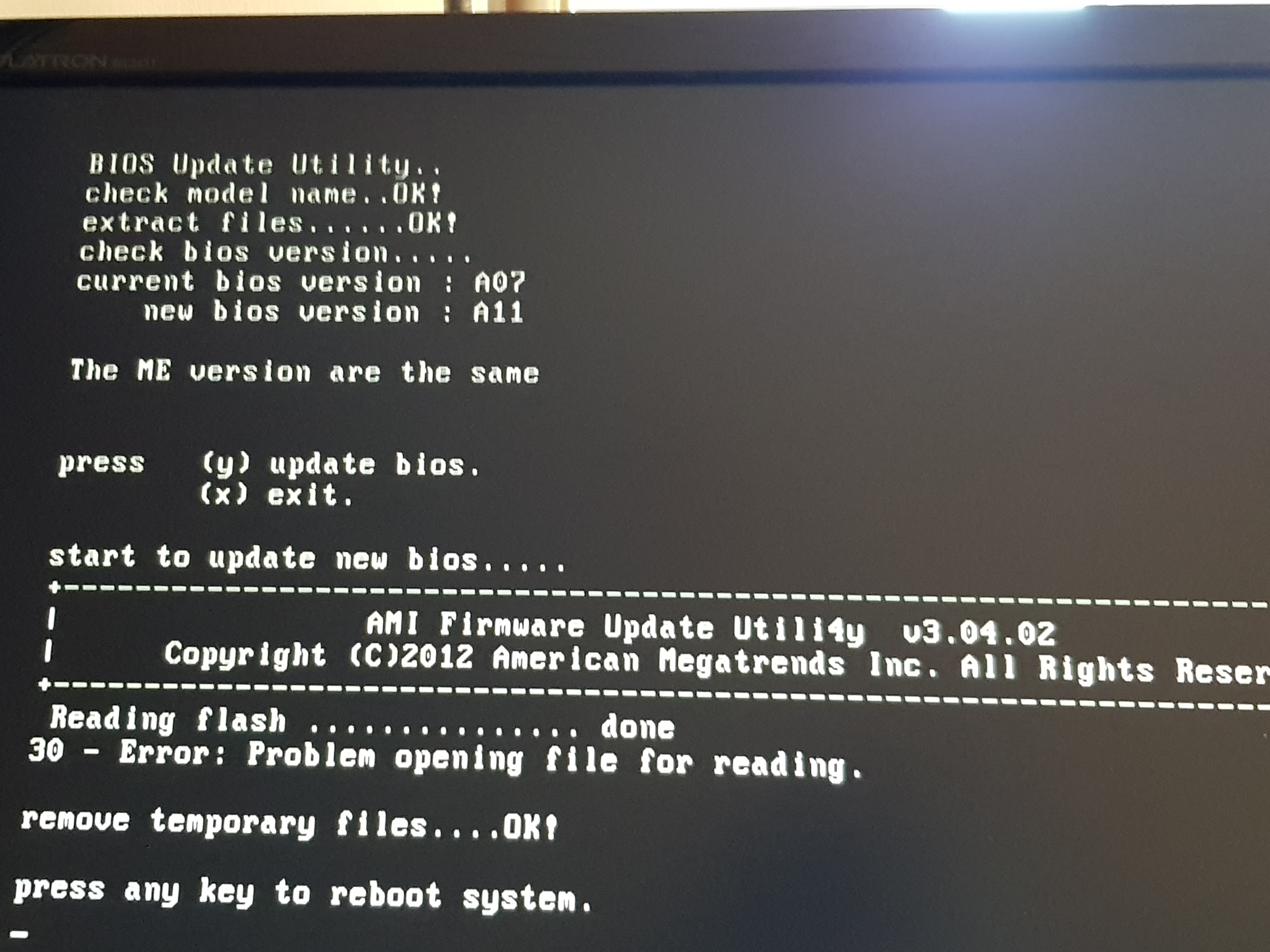

  1. Damit hatte ich auch kein Erfolg. Hab nochmal probiert den Bios so zu starten mit selben Ergebniss. Startet neu und zeigt a07 an und endet dann im black Screen. Mir fallen eigentlich nur noch zwei Ideen ein. Bios zurücksetzen oder versuchen irgendwie an den Dell Support zu kommen. Leider hab ich keine Garantie mehr und der Support ist ja auch nicht so super zu erreichen

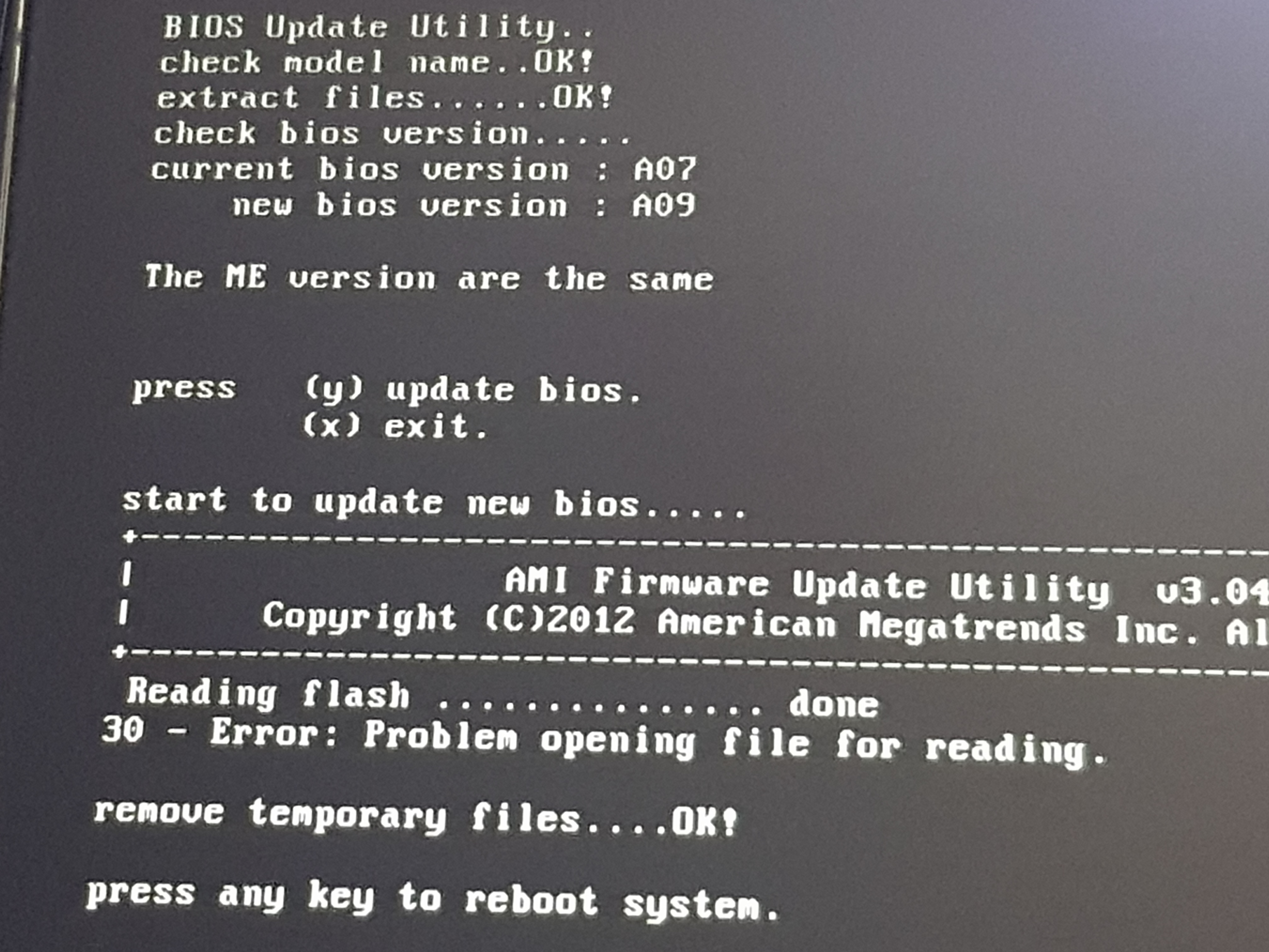

  2. Ok ich denke ich hab's fast. Hatte a011 auf dem usb drauf und wieder das selbe. Bei ca 98% kriege ich den error 30: Problem opening file. Hat jemand eine Idee wie man den Fehler lösen kann?

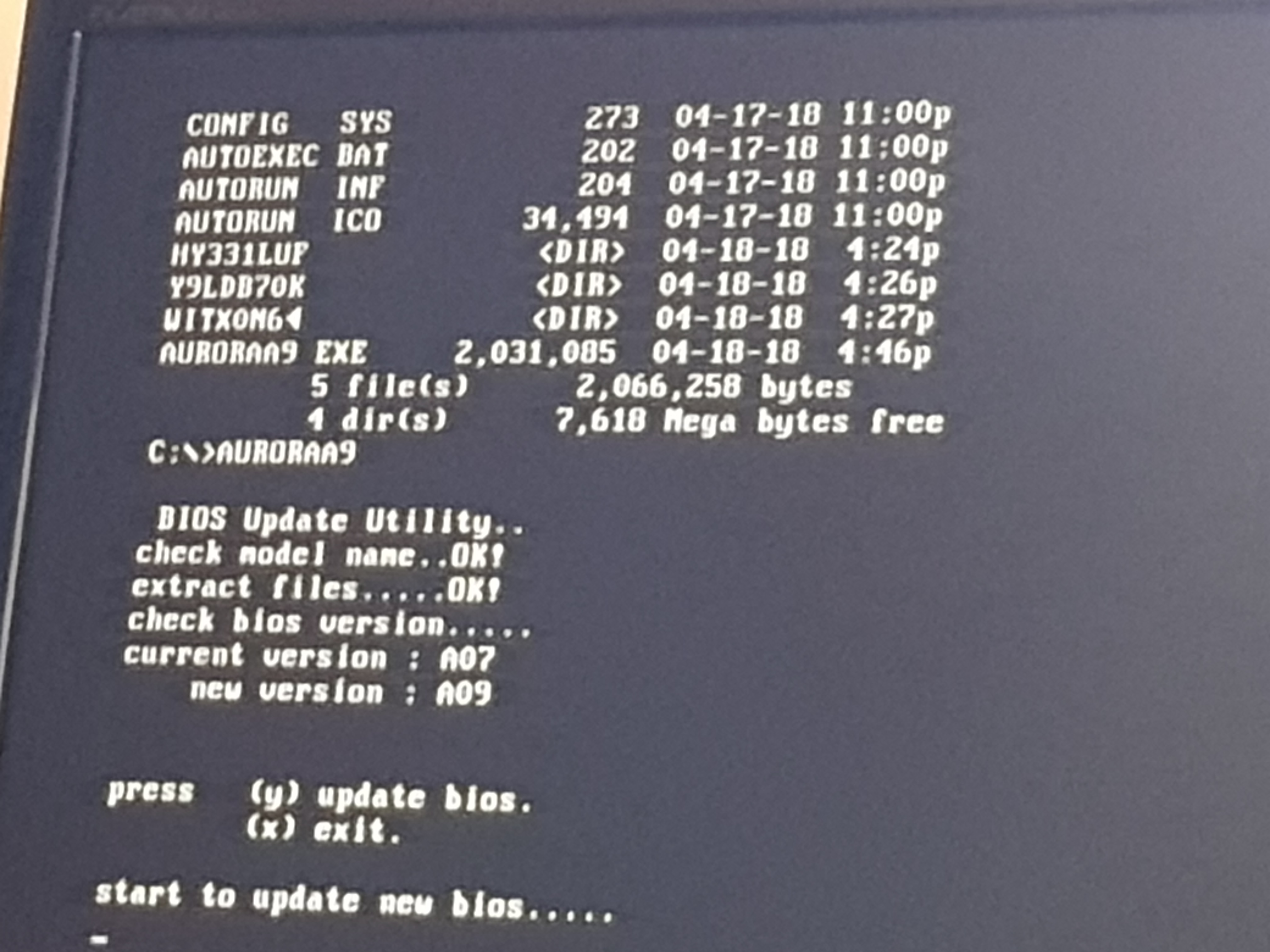

  3. Das Bild war der Versuch mit r4 a09 und dem error. Hab den pc neugestartet und es ist immernoch a07 drauf aber alles heile. Ich probier nochmal nur a09 drauf zu kriegen. Leider ist hier keine Prozent Angabe oder so wie weit der ist

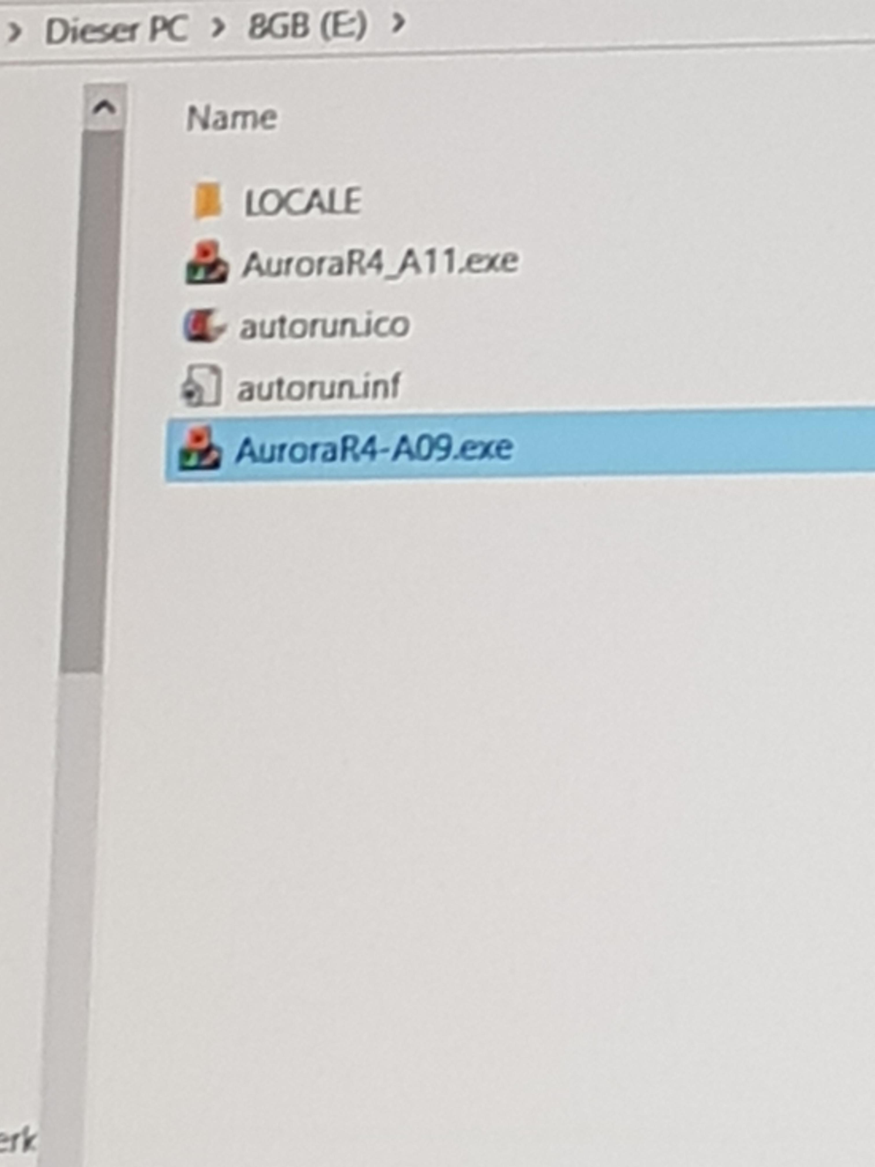

  4. Das mit dem kürzeren Namen hat funktioniert. Habe die r4 09 benutzt und einen 30 error Code bekommen. Habe jetzt den allgemeinen a09 Bios Update benutzt und jetzt patcht der seit 30 Minuten. Irgendwie kommt mir das zu lange vor. Habe gehört neu starten sollte man aufjedenfall nicht während man den Bios updatet. Hat jemand einen Rat?
  5. Habe hier nochmal ein paar Bilder. Habe den usb Stick intenso selber auf dem betroffenen pc mit Rufus geändert falls das ein Unterschied macht. ☹

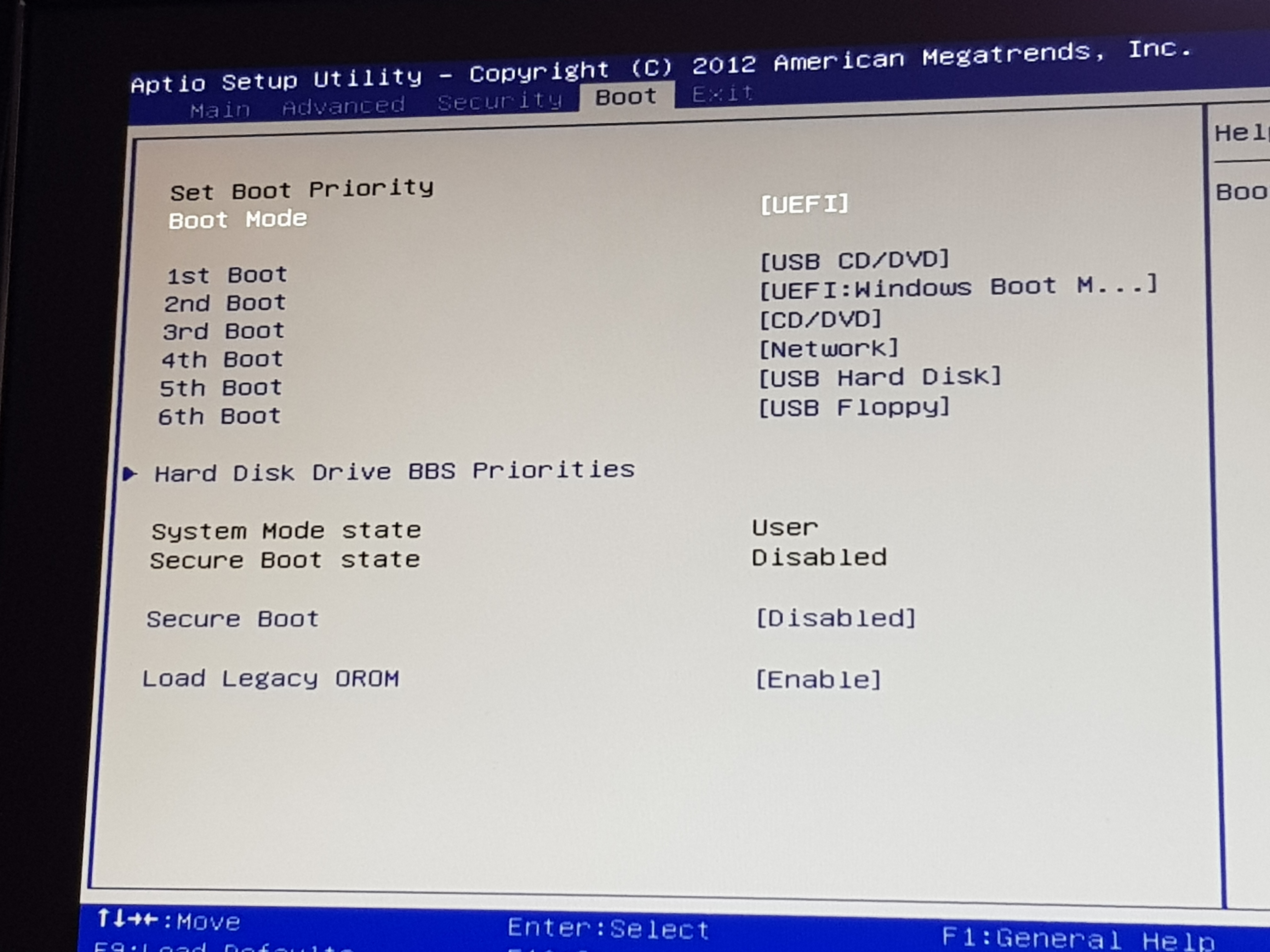

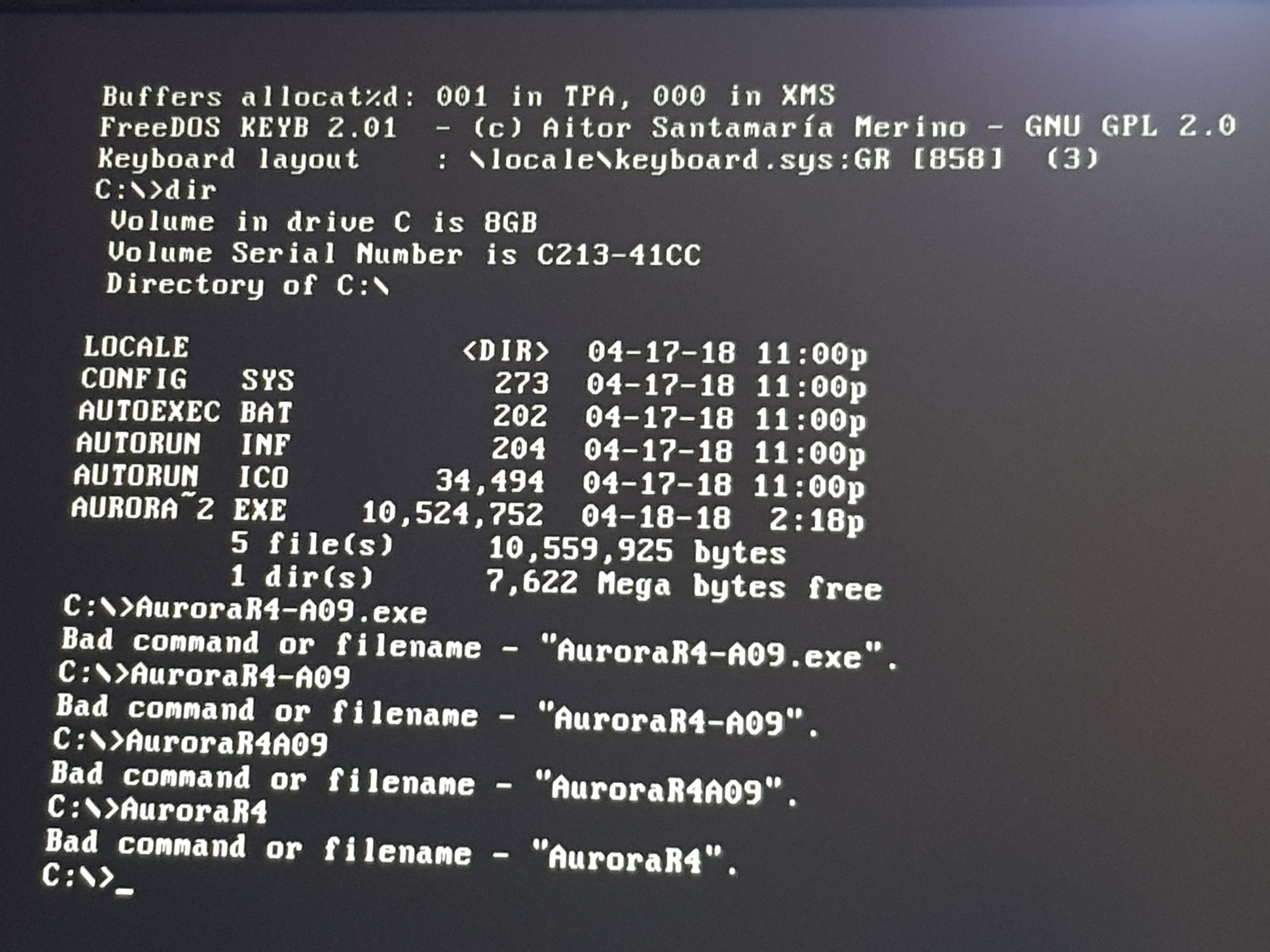

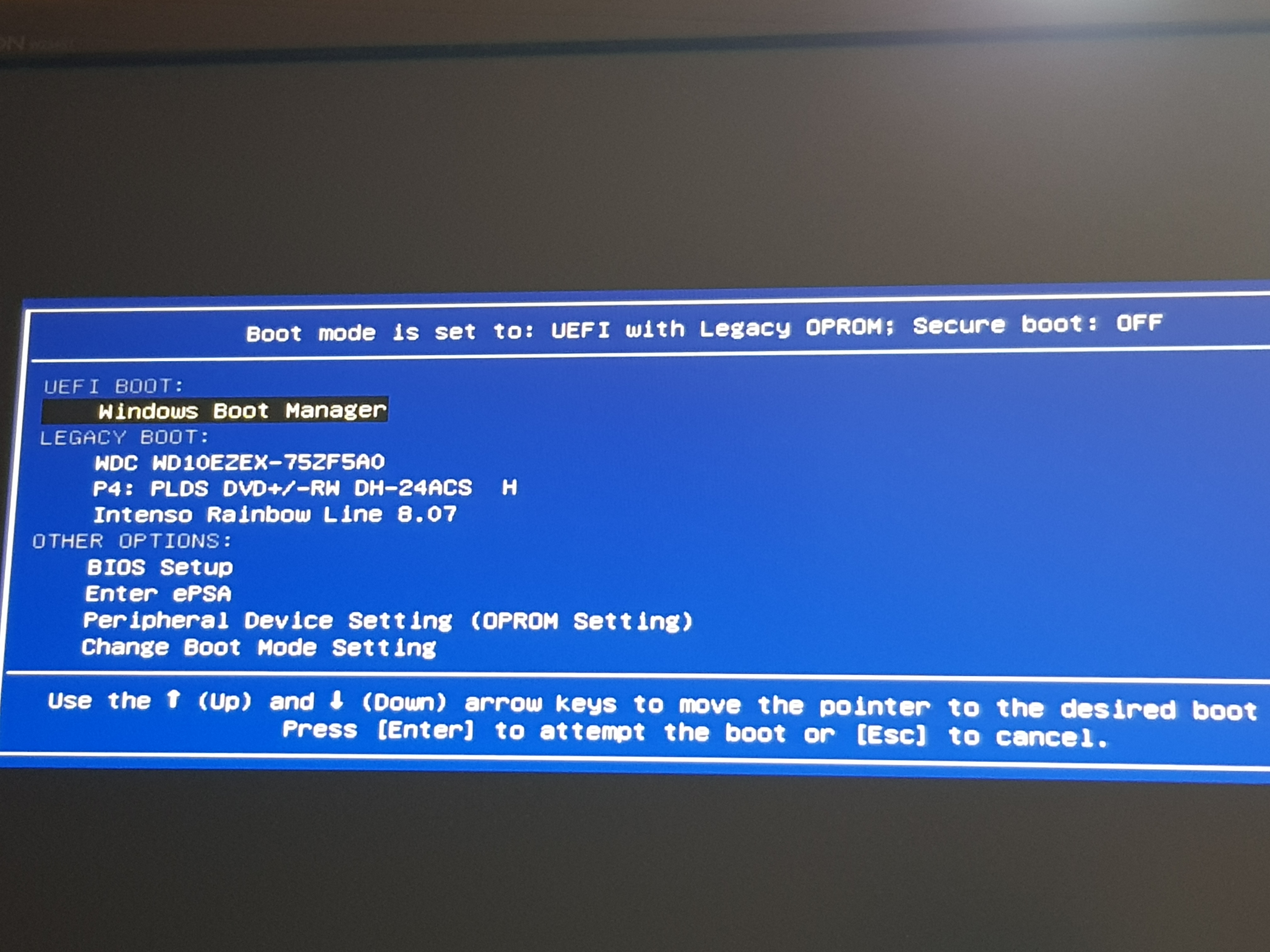

  6. Danke ? Ich hab diese Anleitung bereit gelesen und befolgt nur finde ich bei mir keine Bios Flash option. Habe den secured Mode disabled und legacy aktiviert. Bei mir würden dann drei Optionen angezeigt, eine davon hieß so wie mein usb Stick. Aber alle drei Optionen öffneten freebios und mit dem dir Befehl wurde bei allen drei Optionen 8gb und auch mehrere Zeilen mit Autostart usw angezeigt. Mir fehlt jetzt der richtige Befehl um die exe auszuführen. Manuell über die exe auf dem Desktop funktioniert das alles nicht. Der pc will nach dem Update neu starten und danach kriege ich nur black Screen. Durch Neustart läuft der pc zwar wieder, aber das Update ist weg.
  7. Hallo, ich habe folgendes Problem: Ich besitze einen alienware Aurora r4. Da die Grafik Karte Defekt ist habe ich mir eine asus 1050ti gekauft und kann diese nun nicht einbauen da mir das entsprechende Bios Update fehlt. Mein pc ist auf a07 und das aktuellste wäre a011. Anscheinend geht das updaten nur, wenn man die .exe auf einen bootfähigen usb Stick steckt und das dann alles über das bios Menü regelt. Jetzt habe ich mit Rufus den usb Stick bootbar gemacht und auch die exe drauf gezogen. Nun komme ich nicht mehr weiter da ich nicht weiss wie ich die exe vom Bios aus aktivieren soll. Ich habe die Priorität bereits umgestellt und kann auch direkt vom usb Stick Booten, komme dann aber nur ins dos. Ich weiss nicht was ich danach noch eingeben soll im die, falls ich bis dahin es überhaupt richtig gemacht habe. Wäre für Tipps echt dankbar.
