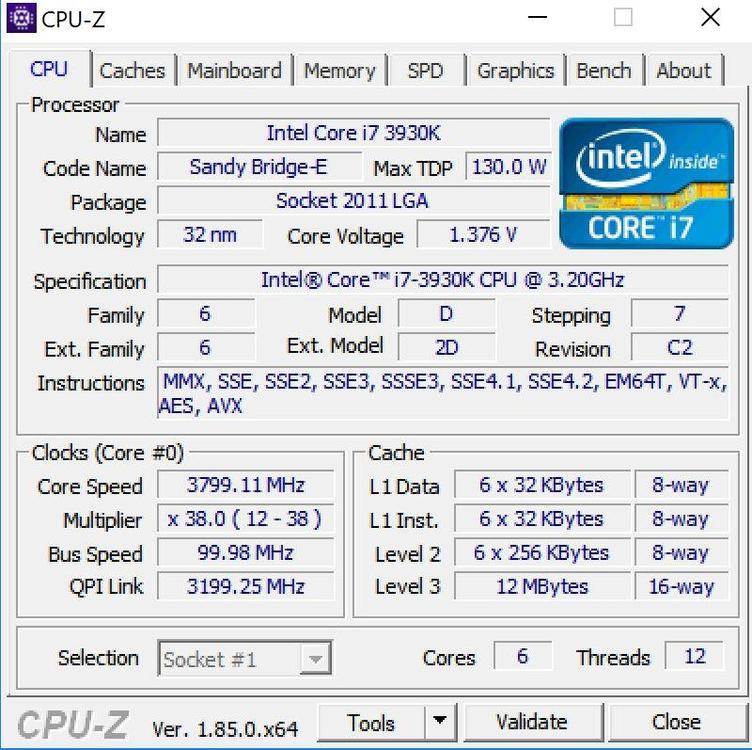

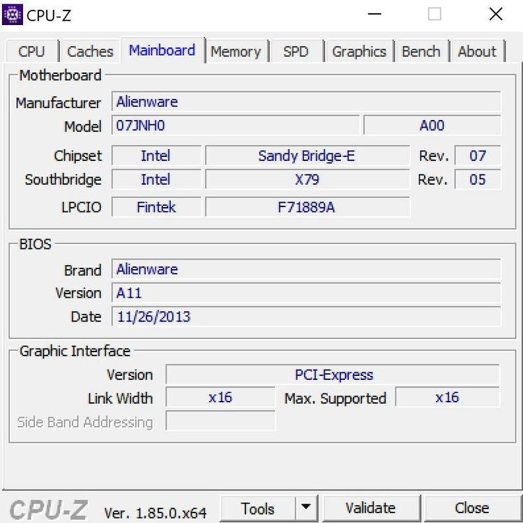

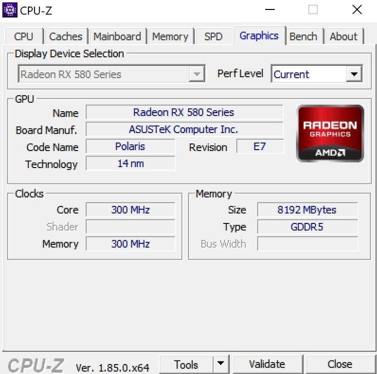

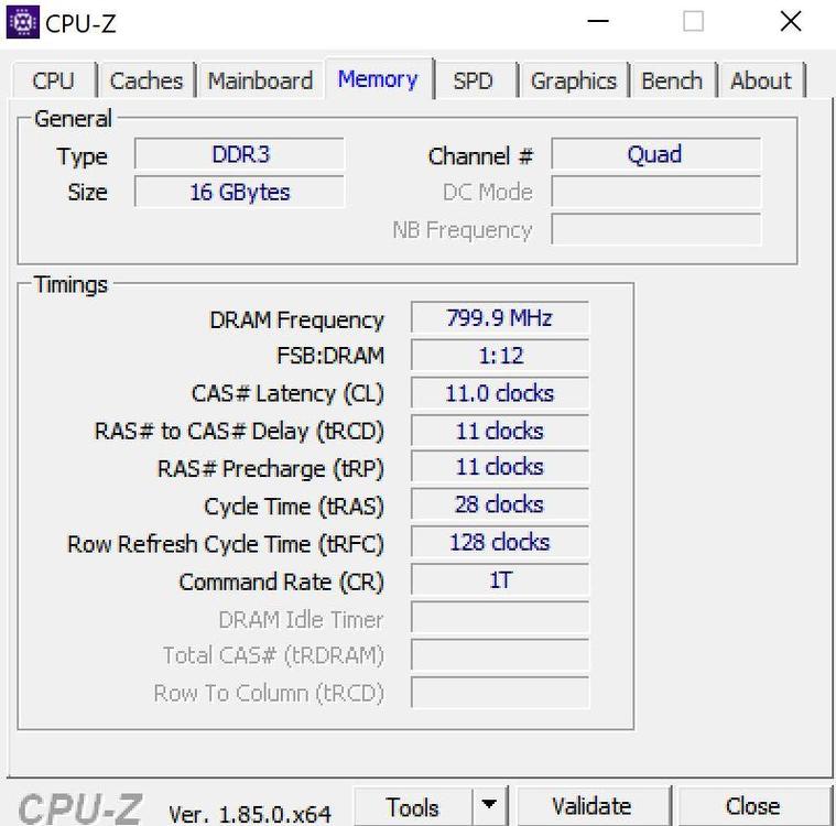

  2. Hallo liebe AW-Community! Möchte mich erstmal vorstellen: Markus, 28 aus Salzburg und seit 2013 Besitzer eines Aurora R4 - mit dem ich immer glücklich war.....bis jetzt :( Beim spielen von Dark Souls ging plötzlich der Rechner aus und seither zwar an, unter 6-maligem kurzen Piepen, aber es kam kein Bild mehr. Ich identifizierte die GraKa (Radeon RX 480 8GB) als Problem und tat bis zur Wartezeit auf die neue folgendes: - Entstauben (ja....bot sich gerade an) - Neue Bios-Batterie - CMOS-Jumper Reset (you know what i mean) - Kabel/Anschlüsse/Steckverbindungen prüfen - RAM prüfen (16GB vorhanden) - Netzteil geprüft Hatte schon Schiss dass das Mainboard gestorben ist...ist ja bekanntlich scheisse schwer/teuer eins zu kriegen mit X97 und LGA2011. Dann gestern die neue GraKa (Radeon RX580 8GB) rein und ey....die Kiste lief wieder stundenlang ohne Probleme! Dann heute den Schock bekommen. Gleiches Problem. 6 Mal Piepen...kein Bild. Strom weg und wieder hin. Zack jetzt sitze ich hier und schreibe, er läuft als wäre nichts gewesen - schnell wie immer, alles gut. Nur die Angst ist jetzt da...was kann ich tun? Was ist vermutlich defekt? Daten via CPUZ meines Rechners im Anhang - Betriebssystem Win 10, alles aktuell, immer softwaremäßig gewartet. Bin euch sehr dankbar für eure Erfahrungen/Tipps/Hilfestellungen!!! Viele Grüße Markus
