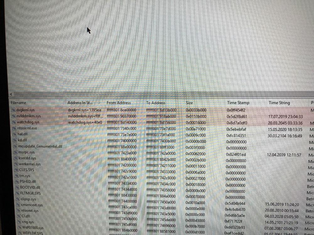

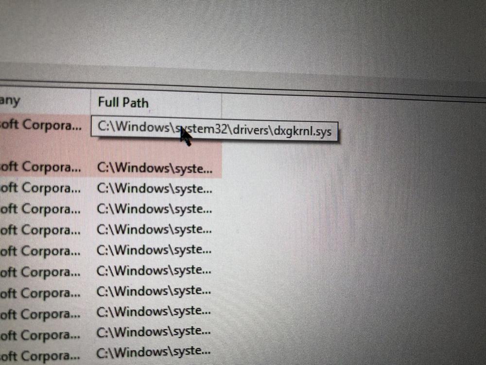

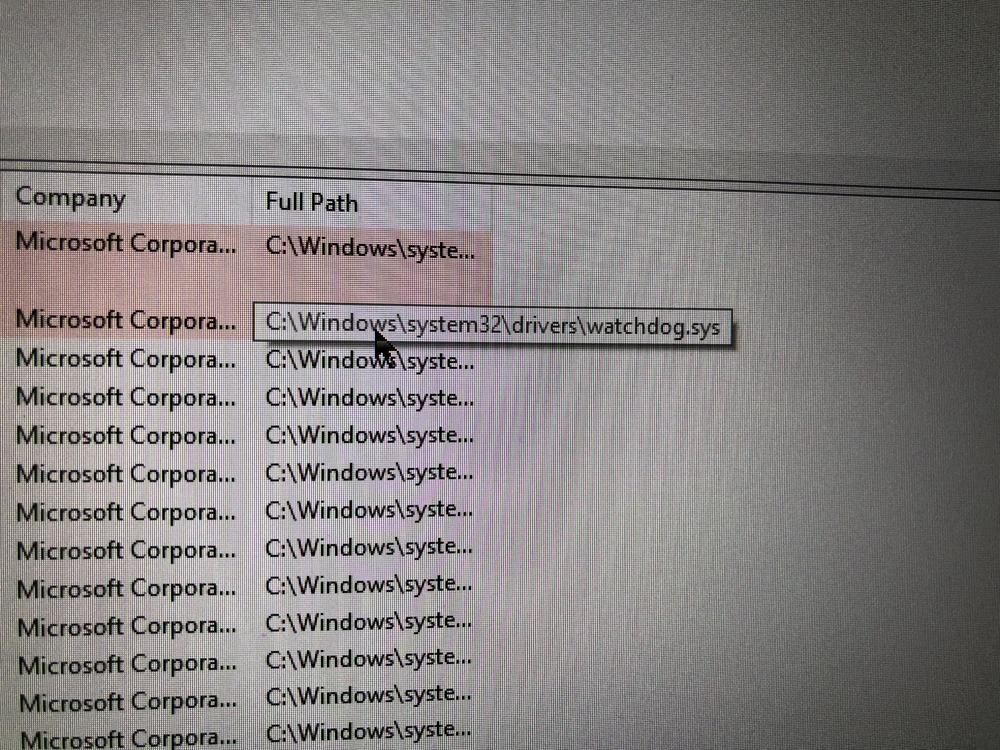

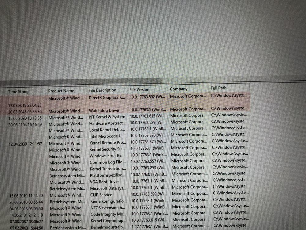

Guten Morgen liebe Community, in den letzten Wochen ist der oben genannte Blue Screen immer schlimmer geworden. Davor passierte es lediglich nach langen gaming Sessions, momentan ist es instant. Ich kann nichts machen, das System stürzt innerhalb von einer Minute mit dem Blue Screen ab. Hier einige Infos zum System: - Alienware M15 - Intel Core i7 7850-h coffee lake - nVidia RTX 2060 (keine max-q) - 144hz 1080p Display - 2 x 8GB DDR4 RAM - 256GB PCIe M.2 SSD + 1000 gb Hybrid-Drive (+ 8GB SSHD) Folgendes habe ich bereits versucht: - Registry cleaner - Factory Image draufgespielt - Alle Graka-Treiber deinstalliert und neu installiert - BIOS geupdated - DirectX neu installiert Ich konnte die Fehler mit BlueScreenView abfotografieren, falls es einem von euch was nützt. Die Fehler liegen bei dxgkrnl.sys; nvlddmkm.sys und watchdog.sys. Ich hoffe auf eure Hilfe, da Dell‘s Kundendienst den Laptop nicht austauscht. Vielen Dank im Voraus, Ender Hier einmal die Codes von Blue Screen View.
